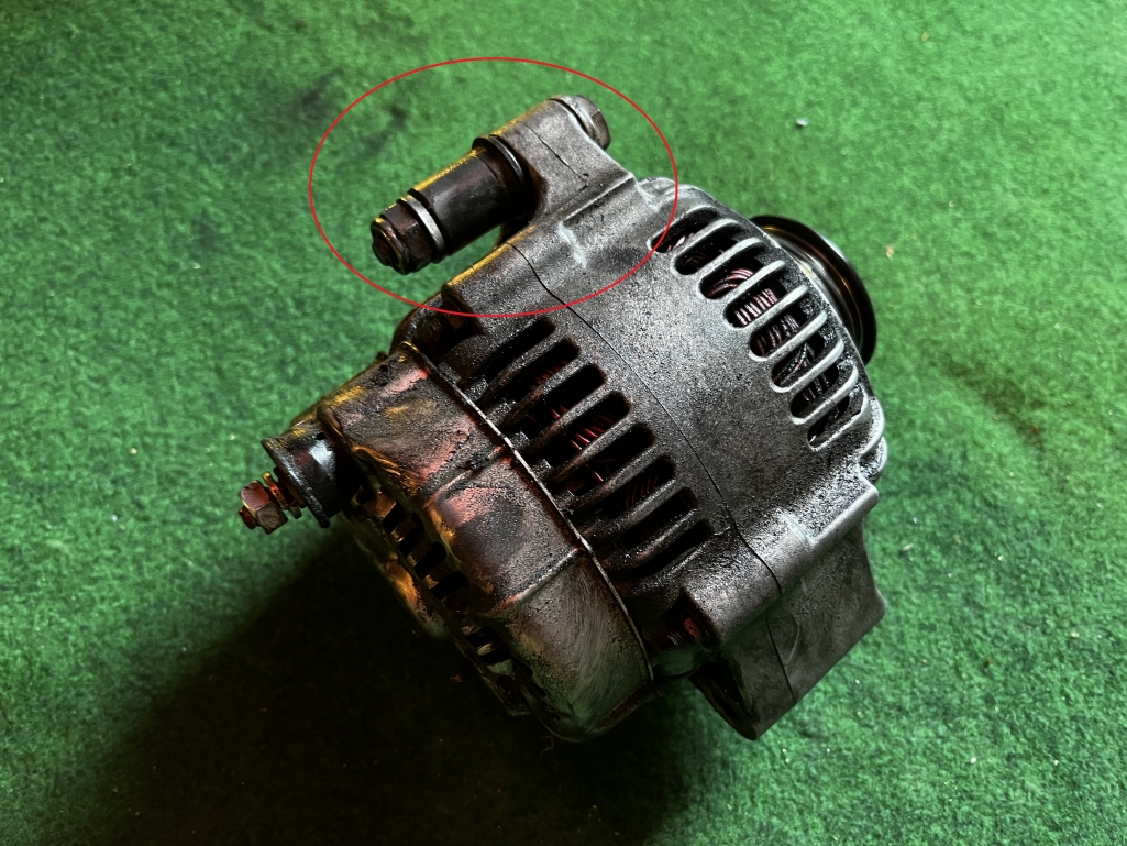

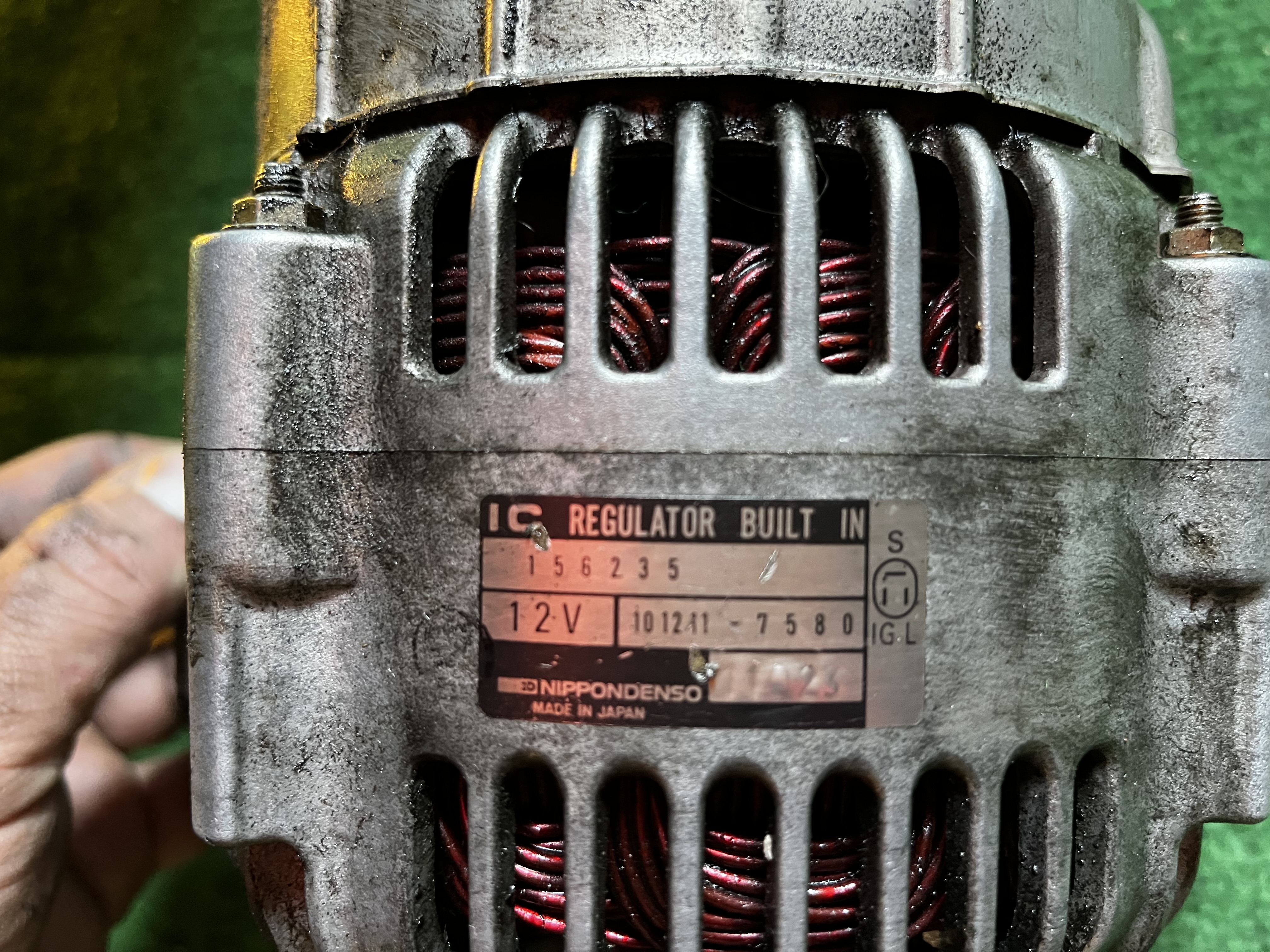

Jackxs 144 Signaler ce message Posté(e) le 1 février 2023 J'ai finalement levé la bête. Pas facile avec un cric... je regrette mon pont 2 colonnes. Je suis parvenu à retirer l'alternateur. C'est un NipponDenso. Par contre je ne connais pas l'ampérage. Voici quelques photos Citer Partager ce message Lien à poster Partager sur d’autres sites
Jackxs 144 Signaler ce message Posté(e) le 1 février 2023 Je n'ai pas eu à défaire la patte supérieure. Elle est sortie toute seule de son logement. C'est normal? Citer Partager ce message Lien à poster Partager sur d’autres sites

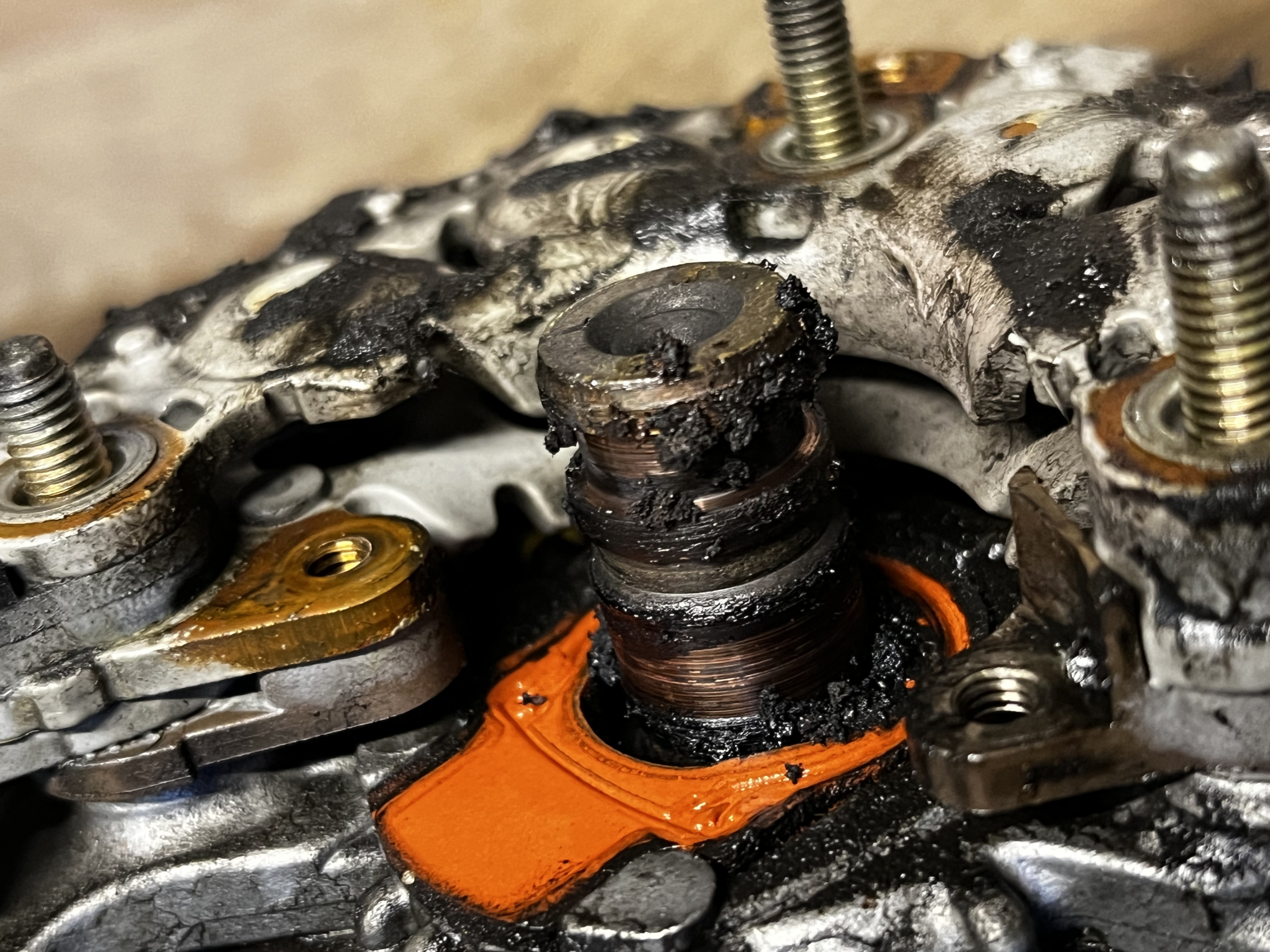

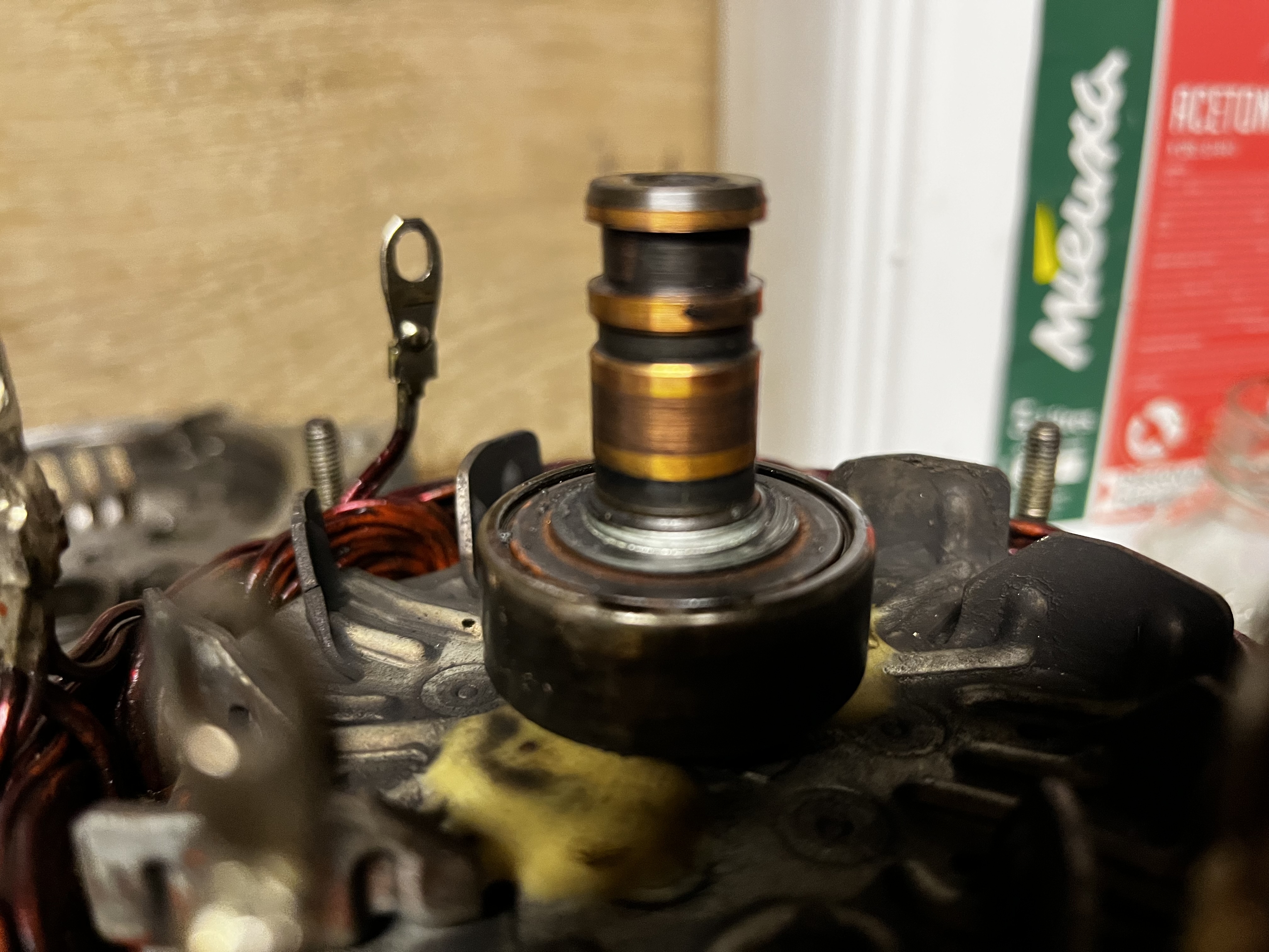

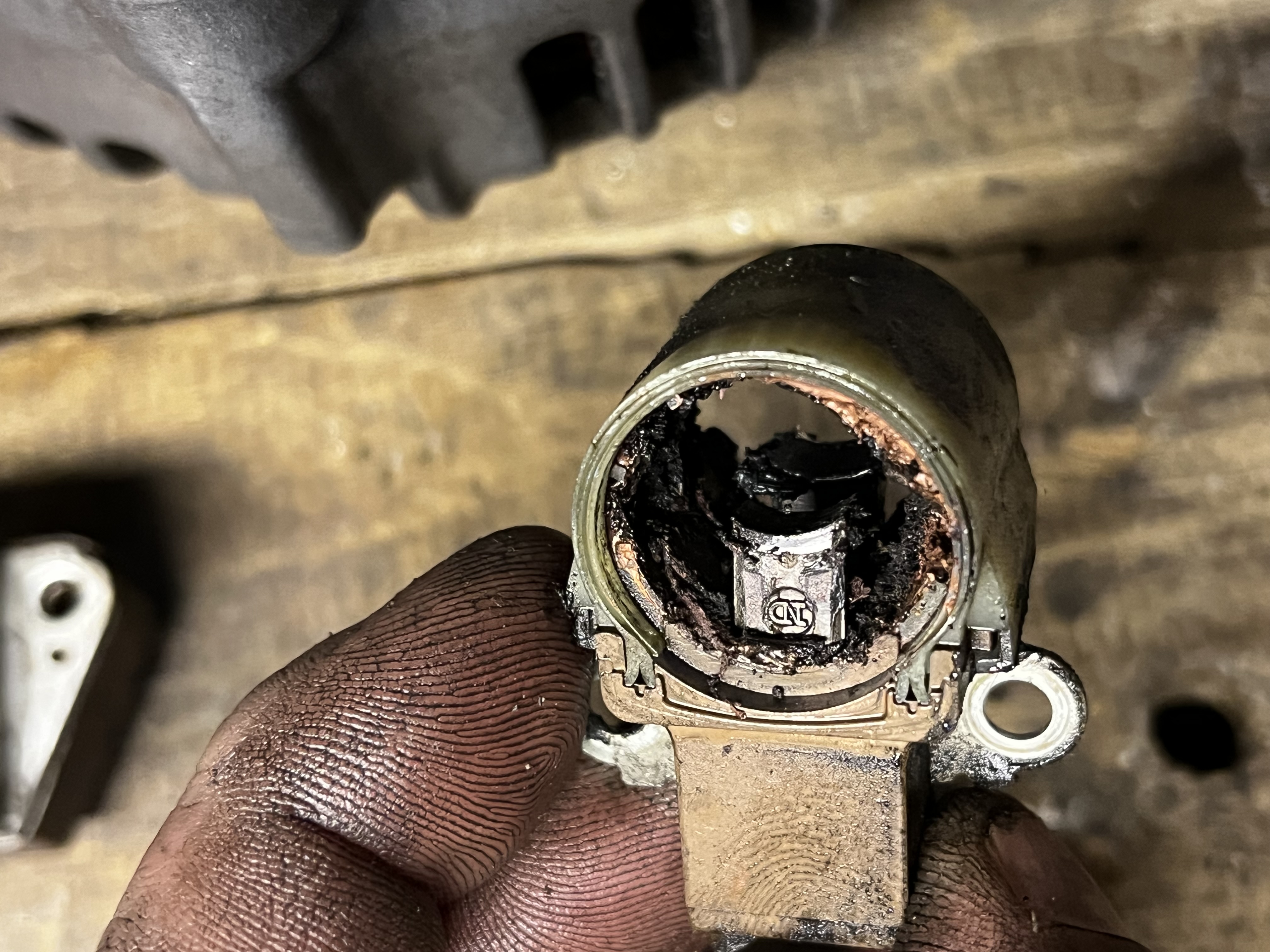

Jackxs 144 Signaler ce message Posté(e) le 1 février 2023 Voici quelques photos de l'intérieur Citer Partager ce message Lien à poster Partager sur d’autres sites
Jackxs 144 Signaler ce message Posté(e) le 1 février 2023 Citer Partager ce message Lien à poster Partager sur d’autres sites
Jackxs 144 Signaler ce message Posté(e) le 1 février 2023 Est ce que quelqu'un a déjà changé la bague collectrice? Je suis un peu réticent à arracher le roulement car j'ai l'impression qu'il y a une sorte de colle qui masque les contacts et qui n'a pas l'air facile à enlever... Citer Partager ce message Lien à poster Partager sur d’autres sites
