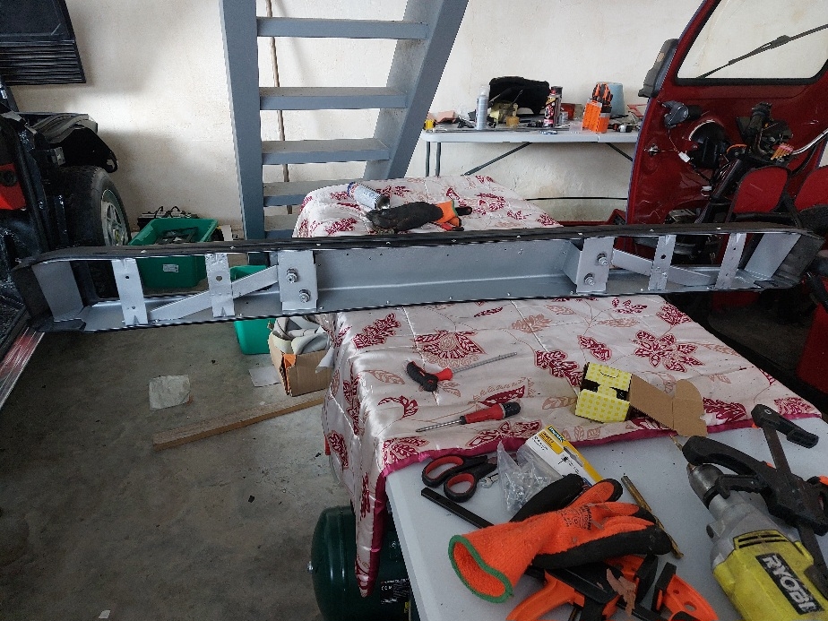

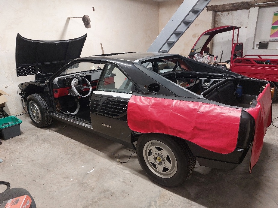

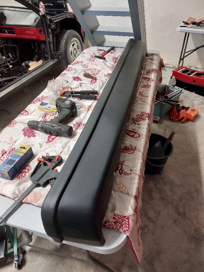

Entre 2 repas, je me suis occupé un peu sur la caisse ce week-end :
Remontage du pare-choc arrière (puis du capitonnage de coffre arrière)

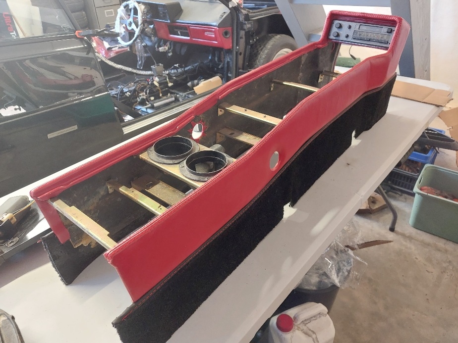

Encollage des moquettes de console centrale :
Pendant ce temps, mon petit bonhomme peaufine quelques détails:

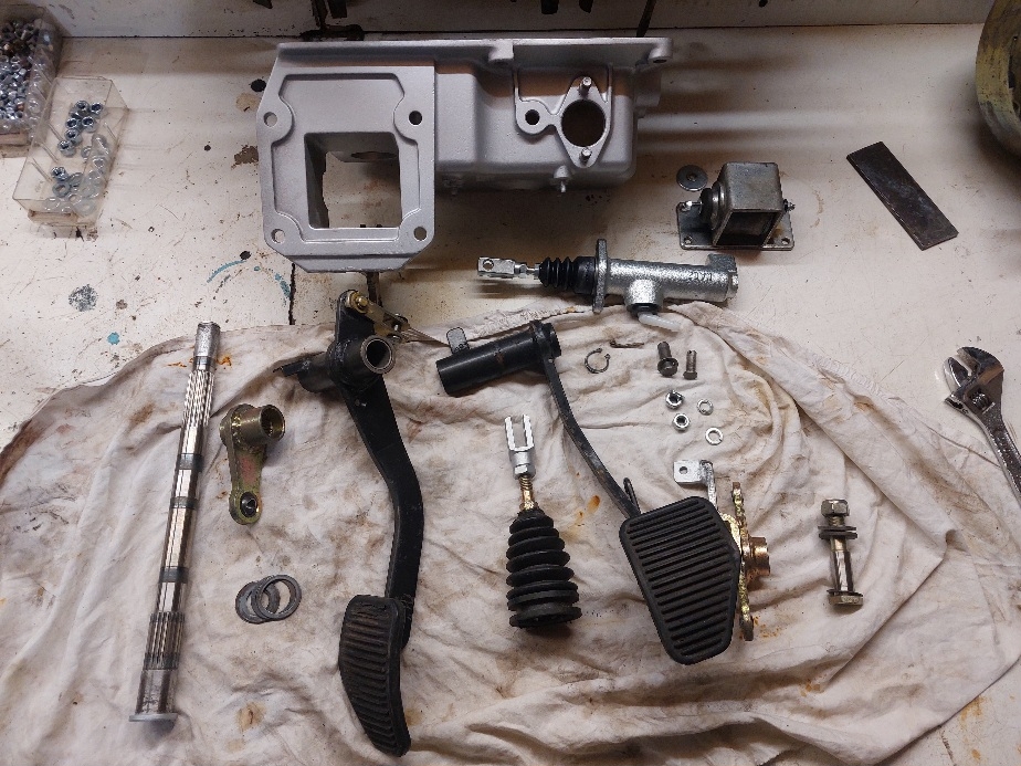

J'ai également remonté le pédalier que j'ai entièrement désossé et révisé, ainsi que pleins d'autres trucs qu'il faut faire (durite à vide dans le bas de caisse, fixation des baguettes et seuils, joints divers de carrosserie,...).  Ça avance doucement!

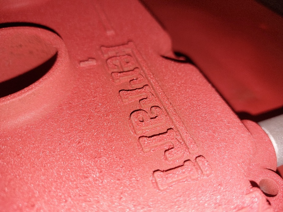

Et pour terminer les culasses, vermiculage des couvres culasses. Oui je sais c'est pas d'origine mais j'aime bien.

sttuf
ha çà avance clairement!
pour les culasse chacun son avis mais c'est bien mieux fait que ce que l'on voit d'habitude
moi j'aurais enlevé la peinture sur les lignes et le Ferrari comme sur le plenum par contre 😄
Tu tiens le bon bout tu as fait un boulot formidable 🙂

Bonne année à toutes et tous!
Bon le père Noël à eu pitié de moi et a décidé de m'offrir ma première Ferrari qui roule:
Allez trêve de boutades: quand y'a pu de rouille, y'en a encore !

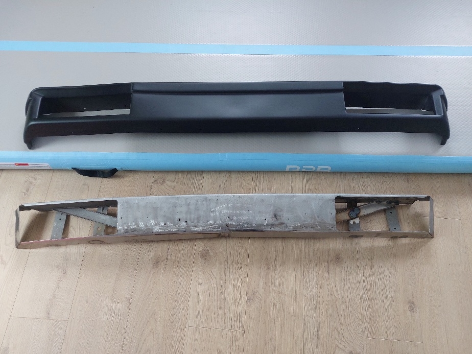

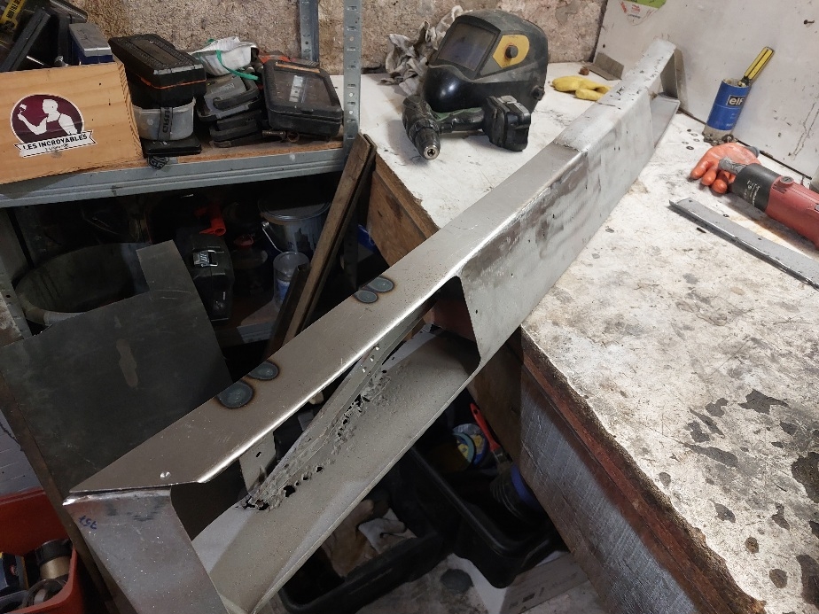

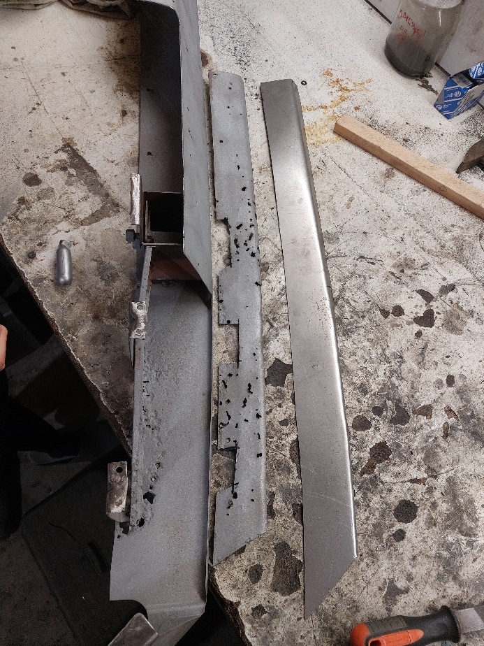

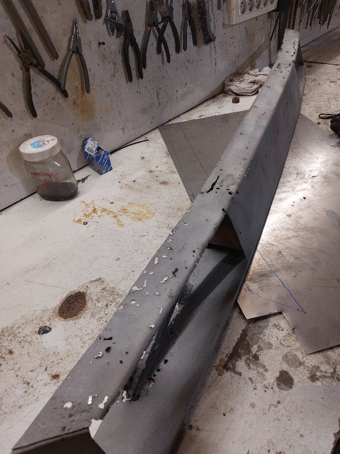

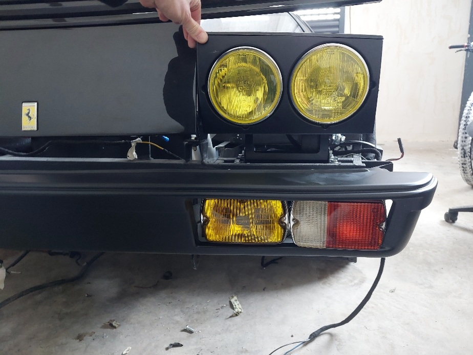

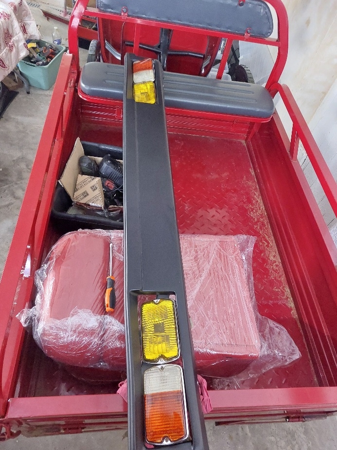

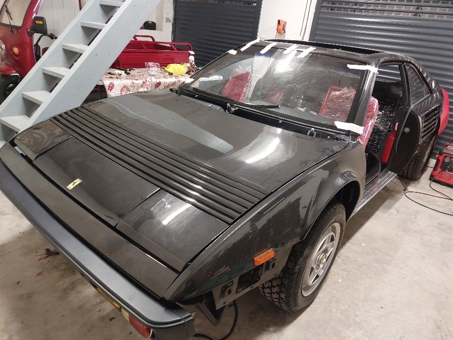

J'avais laissé de côté le pare choc avant, et j'ai décidé de me lancer ce week-end:
Allez on attaque la chirurgie...
20260101_183251.jpg.a0d71a103ae2a06ff183d49c29909ac3.jpg20260101_193059.jpg.7207d7c22f12b69e2096cd10f21e5a38.jpg

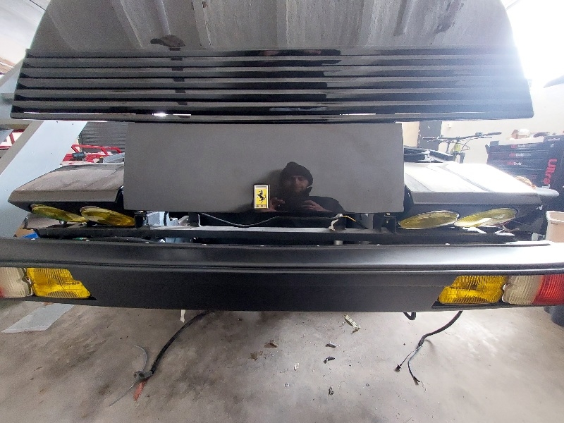

Puis peinture et remontage :
Le rendu est vraiment superbe avec tous ces yeux jaunes so eighties!

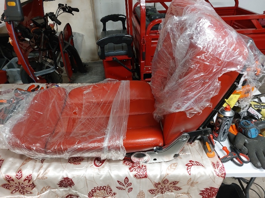

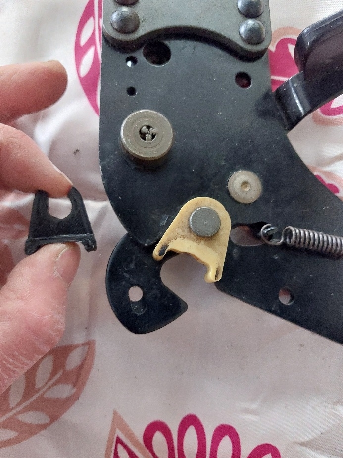

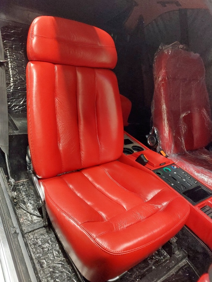

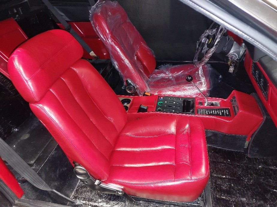

Côté intérieur j'ai rassemblé les sièges avants. Les butoirs plastiques (blanc passé sur la photo du bas) étaient absent sur 3 charnières, j'en ai refait en impression 3d.

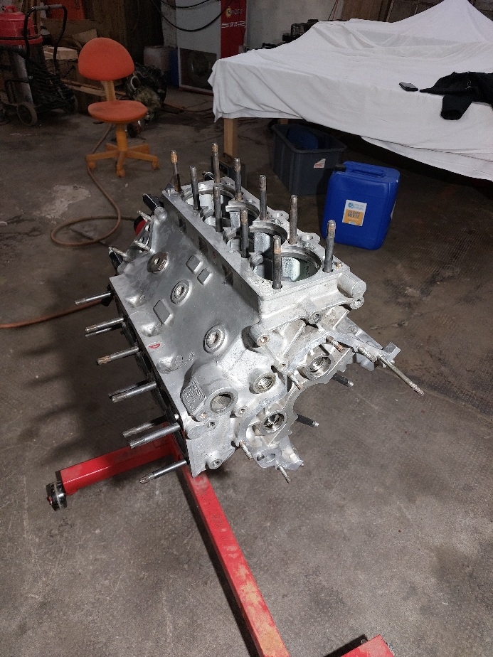

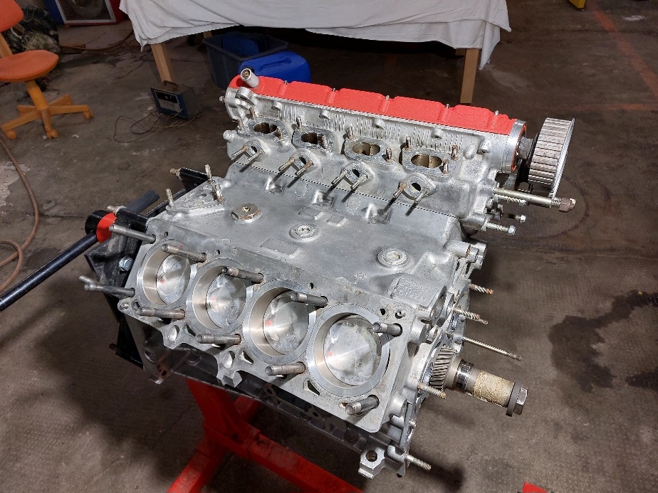

Puis on s'est remis sur le moteur.

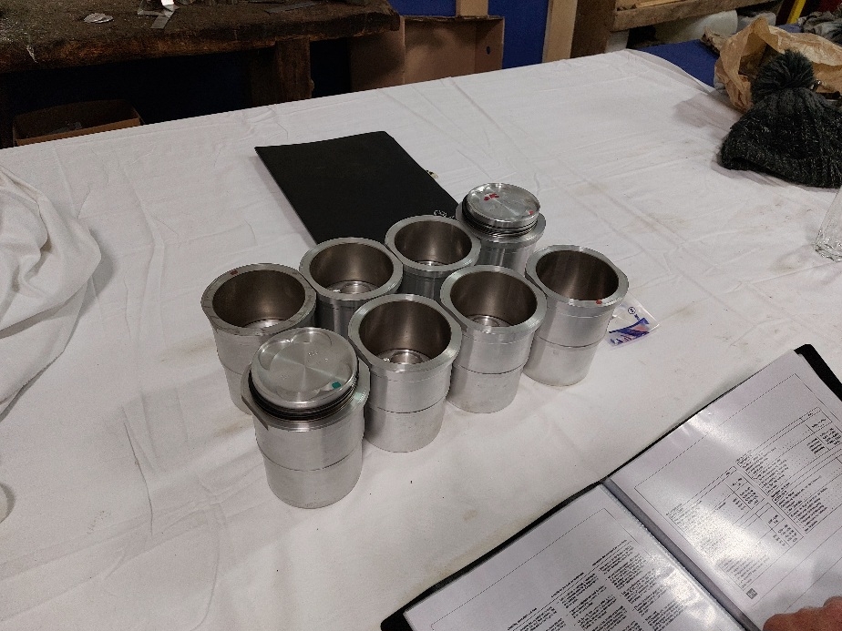

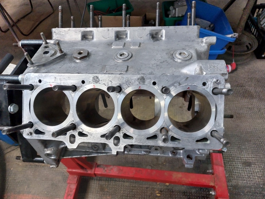

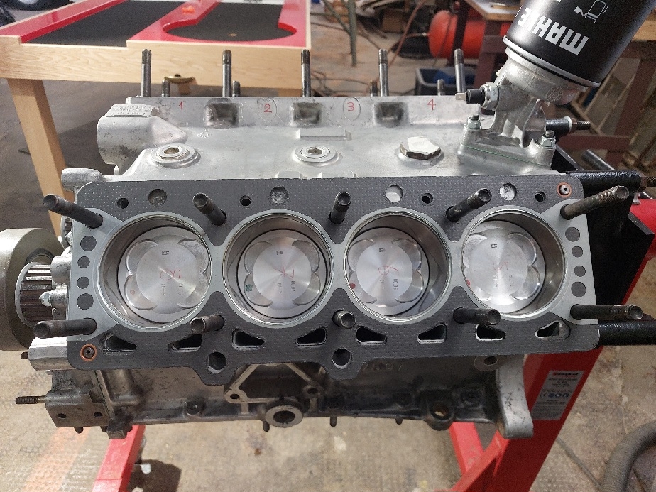

J'ai contrôlé les jeux à la coupe par sondage, tous étaient conformes, je ne suis donc pas allé plus loin. Surtout que les pistons sont appairés d'origine avec gravage et marquage couleur par cote d'alésage.
Le manuel indique la nécessité de faire un montage à blanc des chemises dans le bloc pour contrôler la hauteur du plan de joint vs plan de la culasse. Pas évident à contrôler sans l'outil ferrari car le jeu spécifié est entre 3 et 5/100eme.
Le jeu semble bon voir un peu supérieur, ce qui me rassure.  Je vais fabriquer un outil à partir d'une ancienne chemise pour rôder le fond de bloc (face d'appui et zone d'étanchéité du joint torique) et être sûr de mon coup côté étanchéité LR/huile.

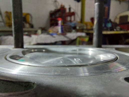

Autre point: les pistons de Thema 8.32 sont légèrement plus hauts que les origines. De fait ils ressortent du bloc d'environ 5/10eme au niveau de leur bord qui remonte en PMH.
Je vais donc dresser leur face aussi de quelques 1/10. Pas de risque de collision avec les soupapes, ils sont évidés d'origine pour la thema:
Les observateurs remarqueront une bizarrerie qui témoigne d'un montage à blanc, ou sinon j'aurais d'autres problèmes ! 😅
J'avais posé une culasse pour faire un double contrôle de la hauteur de dépassement du piston (et me faire plaisir visuellement)!

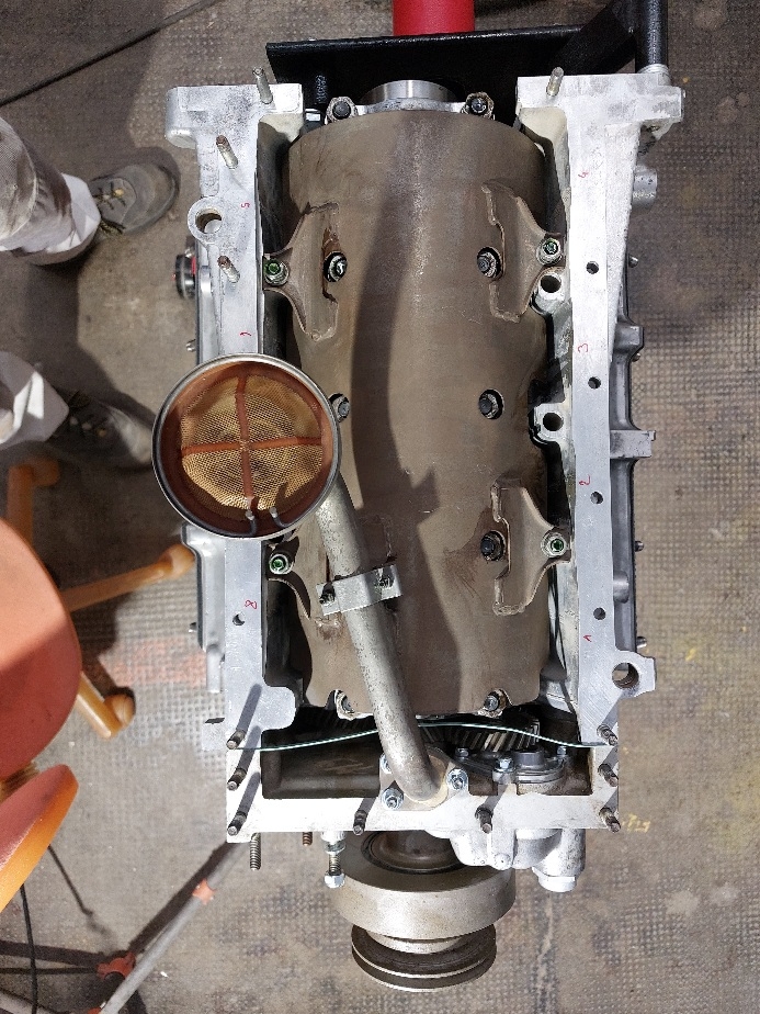

Sinon, côté moteur, ça avance bien:

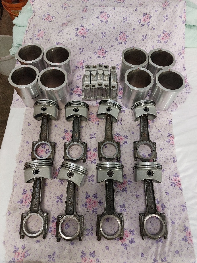

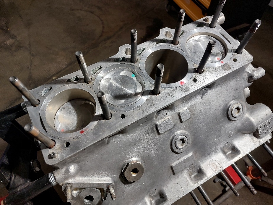

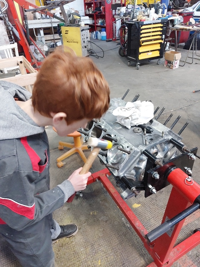

Chemise remontées avec les joints toriques. Non sans mal, on a du chauffer le bloc et mettre les chemises au congel pour faciliter le montage, ça rentrait juste juste malgré un nettoyage et une prépara du bloc bien poussée. Difficile à comprendre car on avait déjà monter les chemises à blanc, sans doute un peu de collage alu contre alu. Bref, c'est monté et tout va bien!
Après c'est plus plaisant et ca prend plus vite forme:

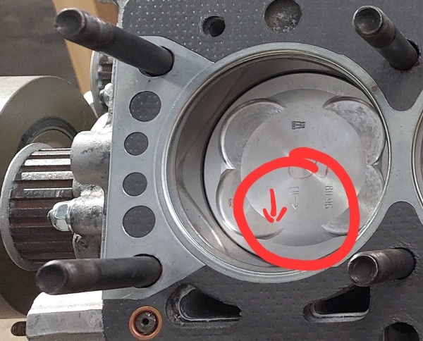

Attention au sens de montage des pistons (flèche dans le sens de rotation moteur) car les axes de pistons sont décentrés de 8/10:
Et remontage vilebrequin, pignons de distribution, filtres à huile, etc...
Et pour se faire plaisir, ce soir j'ai "joué" sur l'intérieur qui prend tournure (galère quand même pour passer tous les cables/gaines dans la console centrale !😞
Autant vous dire que ca commence à devenir plutôt plaisant à regarder:

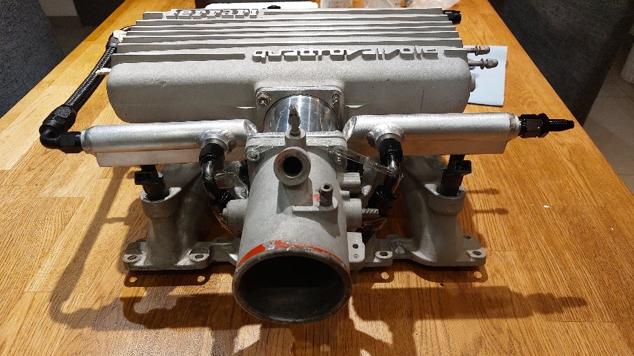

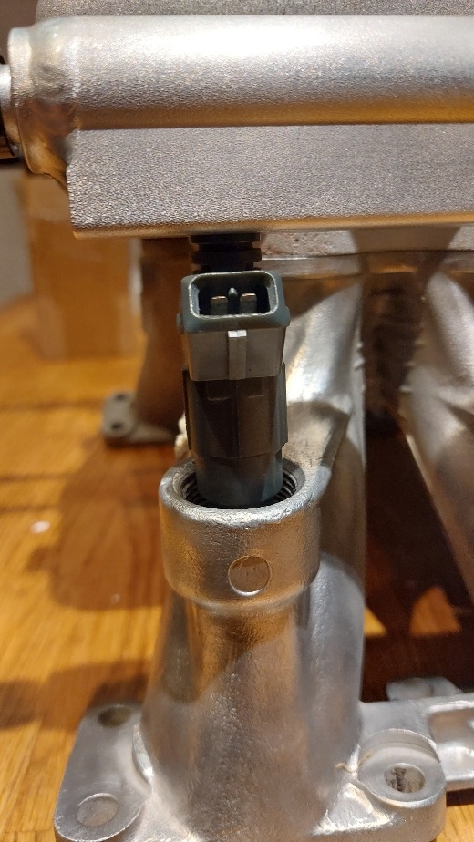

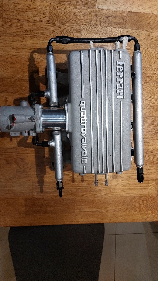

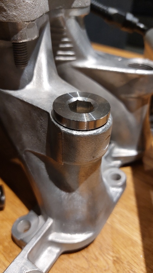

Du coup, j'ai ressorti un vieux carton dans lequel j'avais ça en kit:
Le montage à blanc est pas si mal, je suis assez confiant.

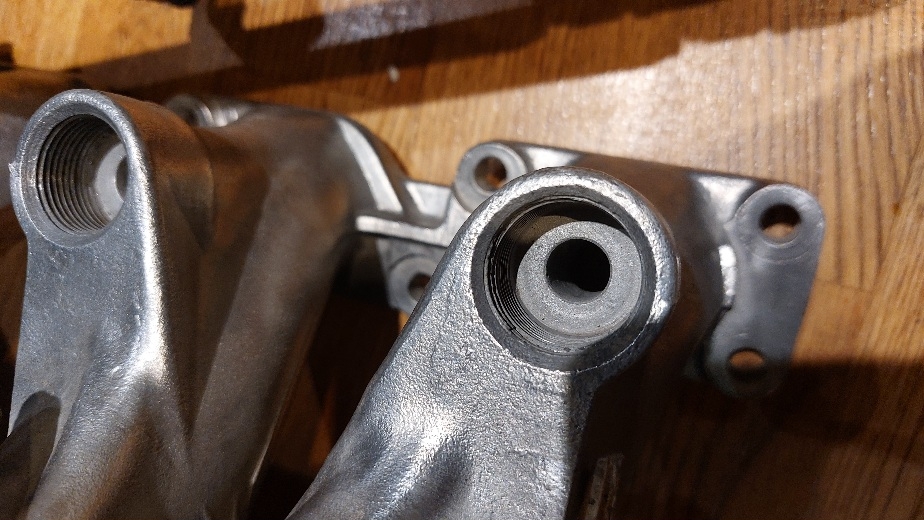

Par contre j'hésite encore fortement sur un choix: le puits d'injecteur étant assez profond j'hésite entre usiner un manchon support vissé pour les injecteurs (ev6) ou percer plus gros les pipes d'admission et faire descendre les injecteurs plus proche du conduit d'air...
La première solution est réversible mais probablement distribue moins bien le carburant,  la deuxième meilleure mais "définitive" ( même si pour moi tout est réversible...).
Quel est votre avis?
Le manchon acheté à réusiner:
fab.gui.mondial3.2
clairement il faut descendre les injecteurs car sinon ça va diffuser sur les parois du trou.
