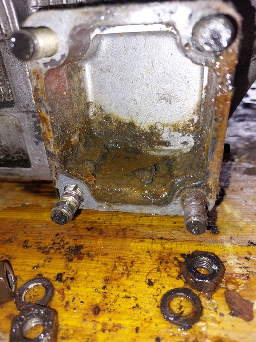

Dingue, j'imaginais pas que du liquide de refroidissement pouvait créer de tels dégâts !
Quel boulot !

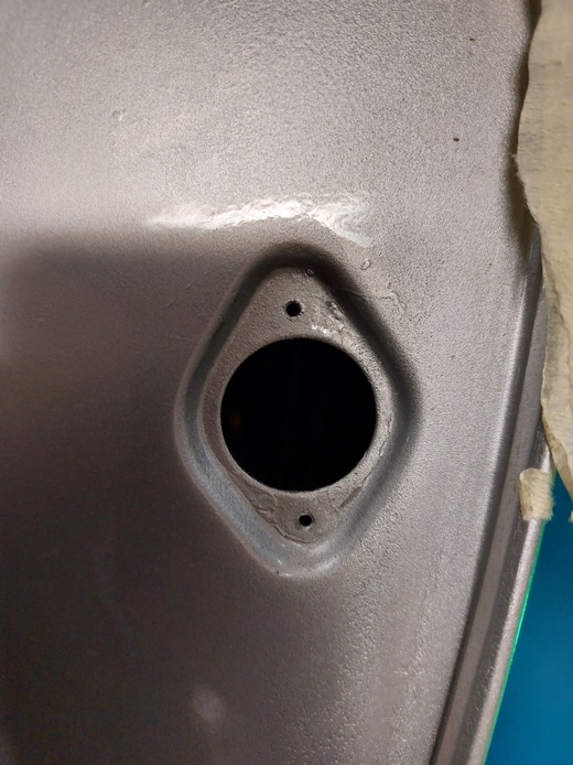

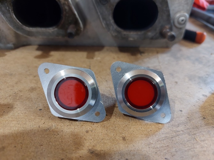

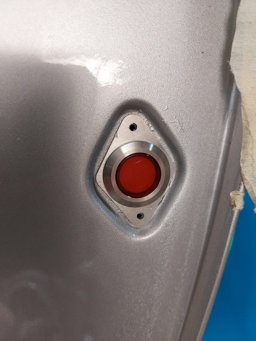

Il me manquait les veilleuses de portes.
Petite recherche sur internet, le prix me refroidit et je m'oriente donc vers des veilleuses bon marché.
J'ai donc redessiné les tôles de fixation (découpées au laser), puis montage. OK c'est pas machine noumbère, mais le résultat me convient parfaitement (et c'est des LED).
D'ailleurs, si jamais certains en veulent (des tôles), faites moi signe, ça sera cadeau. N'abusez pas, il faudra que vous achetiez les LED ! 😝
328181508_20230325_115737(Copier).jpg.a782d2cbef8c2ba06862371e61f3470b.jpg403456439_20230325_115855(Copier).jpg.485dd29acc10eec8f72a2afd3ee0034b.jpg

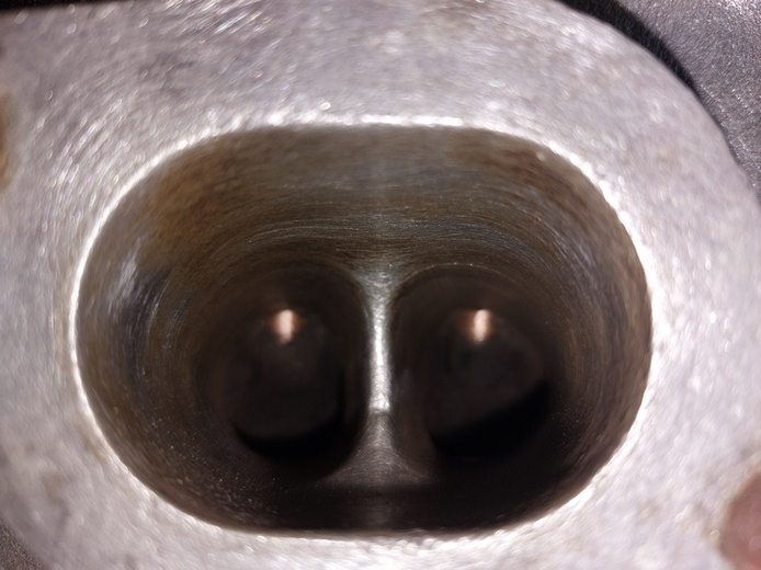

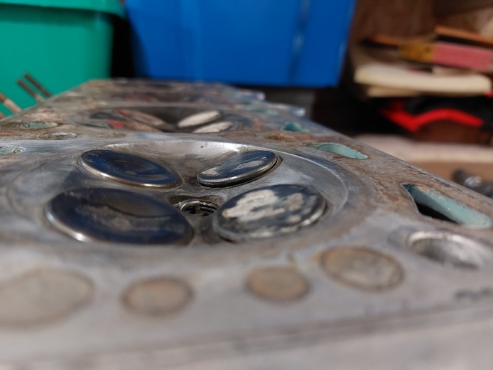

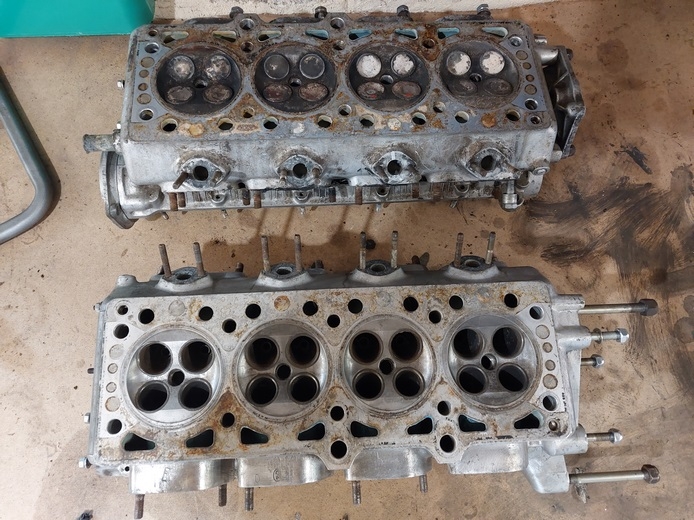

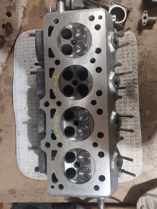

Ensuite, on s'intéresse aux culasses.
Petite vue avant démontage sur les soupapes d'échappement: certaines ont bien pris dans la tête, on distingue le jeu:
Nettoyage des chambres et des conduits: c'est long !
1621973876_20230325_142221(Copier).jpg.13e07b8bbe8e375cd14e6ebe8ac44727.jpg1400504154_20230325_153827(Copier).jpg.488a35fcc1cb8f3c1563a2853cd440f2.jpg
Par contre, il me reste du joint d'admission absolument infecte à enlever, avez vous une technique efficace? Même au cutter grattoir, ça ne vient que très difficilement!

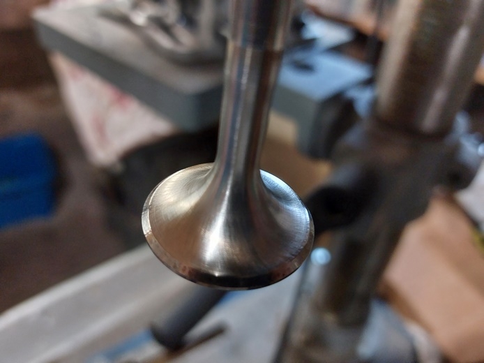

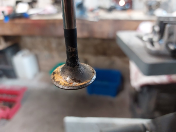

Puis on fait appel à la main d'oeuvre pas chère pour décrasser les soupapes d'admission.
Je vous rassure, il a passé ses examens pour ne pas toucher aux portées avec le papier de verre (seulement au scotch britt) 😉:
1955846208_20230325_180526(Copier).jpg.8ea3daabdbfc109721ddb64ba3f66c84.jpg669338167_20230325_180824(Copier).jpg.e5b0eb134afb495094103a96d5496f98.jpg
Les culasses et le VM sont chez l'usineur pour rectification.

👍👍Ça me rappelle mes jeunes années. 👏👏👏
Pour les joints l'idéal serait de dégougeonner
Modifié par nounou
Renren
Oui j'y ai pensé, mais je crains pour mes filetages alu, et j'avoue que j'aimerais pouvoir m'en passer...
nounou
il y a 11 minutes, Renren a dit :
Ça c'est sûr.
Donc dans ce cas c'est ciseau à bois affûté comme un rasoir. 😉
Avec un petit coup de chalumeau avant pour le ramollir.
Modifié par nounou
joel
Il y a 9 heures, Renren a dit :
je sais qu'a une période il y avait un produit décape joint très efficace pour les résidus de joint, regarde sur le net ,tu devrais trouver ton bonheur
il y a 7 minutes, joel a dit :
Peut être Presto Gasket Remover 😉

Gants/masque pour éviter de ramasser de la saloperie bien toxique non 😉
Sinon Loctite 7200 de mémoire.

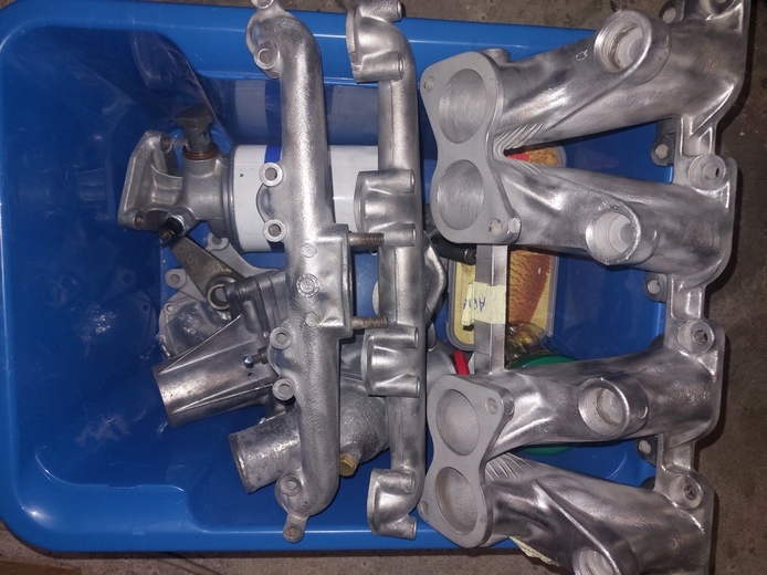

Quelques nouvelles du front. L'avancée est lente et fastidieuse, car bourrée de crasse, de graisse, d'imbrûlés et d'oxydation...
La liste des pièces décapées, prêtes au remontage s'allonge tout doucement:

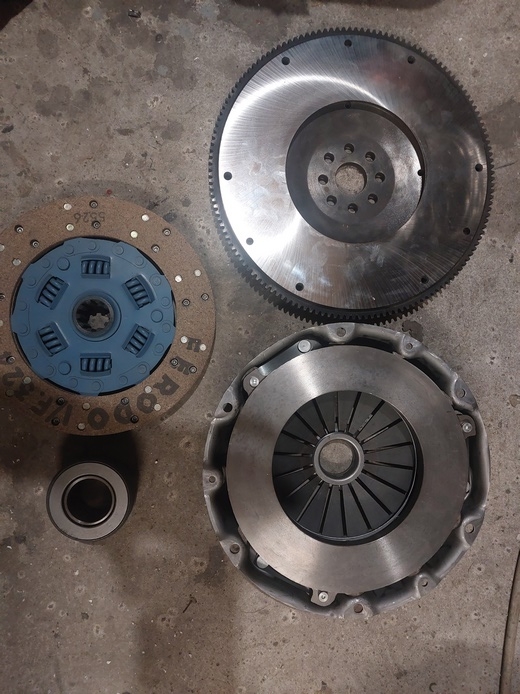

Le volant moteur a été surfacé et j'ai reçu un embrayage neuf avec sa butée. L'usineur m'a également refait de nouvelles goupilles de positionnement du diaphragme.
Et les culasses ont été éprouvées et surfacées.
Encore beaucoup de travail sur les culasses (décapage joint et conduits à terminer, finition propreté, rodage soupapes, puis remontage), mais ça avance:

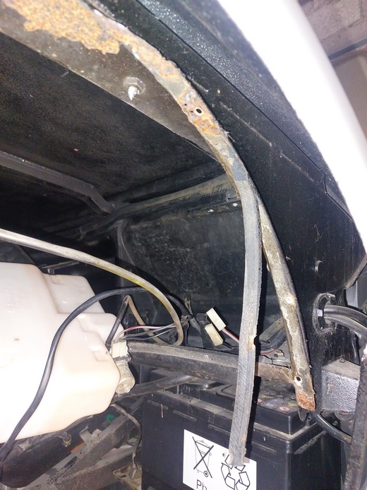

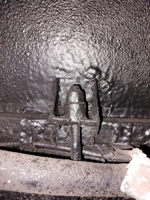

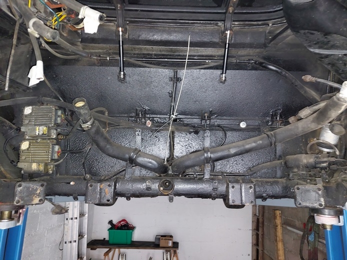

Juste pour gagner un peu de votre compassion, je vous laisse imaginer le temps qu'il va me falloir pour récupérer ce travail de très haut vol (dans la connerie humaine):
Tout le dessous de la caisse est comme ça:
390855499_20230424_1901471(Copier).jpg.121213219604a72466a4092dae25590f.jpg   1983032781_20230424_1901391(Copier).jpg.8195c946c8ed7e07f4acd59294931cd2.jpg
Bon la bonne nouvelle est que cela ne semble pas vouloir cacher la corrosion, j'ai beaucoup sondé (tournevis).

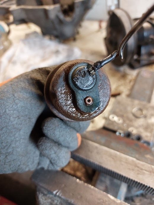

Et enfin, une question:
La sonde de pression d'huile a vraiment triste mine, elle semble fuir (huile?) et à l'ohm-mètre, elle ne sort rien...
Savez vous si ces sondes ont été montées sur d'autres véhicules? Je sais qu'elles existent en neuf, mais entre 150 et 200€.
Comme je sais que ce genre de composant est typiquement ce qu'on pourrait trouver chez d'autres (Fiat, Lancia, Alfa, autres ?), je vous demande.
C'est une 0-12 bar, référence VEGLIA 129-01 (?) 12-24V. Je ne connais pas sa plage de variation de résistance. Merci !
De mémoire pas mal de références en commun avec Alfa, nettoies la bien pour trouver une référence exploitable 🙂

Ça dépend surtout du filetage, il y a 2 montages, sur la mienne j'ai mis une réf Iveco ok pour les valeurs mais j'ai du faire un adaptateur pour le filetage.
Effectivement, mais la (seule) référence trouvée 129-01 ne me donne rien sur Google...
Bonne piste, peu importe de devoir faire un adaptateur (M18x1.5 apparemment pour ma part).
Tu saurais me redire quelle référence tu avais monté?

il y a 2 minutes, Renren a dit :
Faut que cherche. Oui m18 en origine et celui que j'ai posé était en m16 de mémoire.

il y a 22 minutes, Renren a dit :
C'est exactement celui là 😉
Et pour le contacteur c'est Era réf 330000 +- 10€
Pour l'adaptateur j'avais récupéré l'extrémité de l'ancien que j'ai percé et taraudé au M14 x1.5
Je viens de commander ces 2 pièces, je ferai donc le même montage que toi.

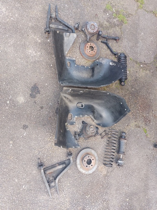

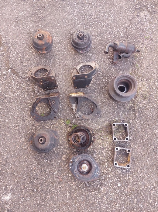

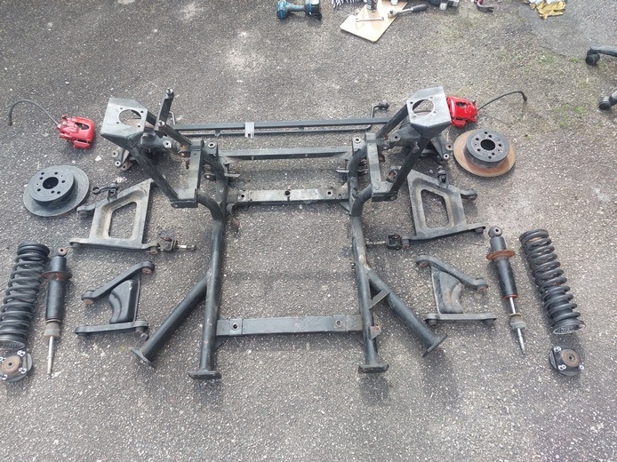

La semaine de congé n'est pas de tout repos. Aujourd'hui une bonne session démontage pour envoyer au sablage.
Démontage des silenblocs "Vibrachoc", dont un s'est ouvert en 2. Pas grave, c'est juste soudé par point.
Par contre, c'était rempli de cochonnerie dans les cales alu.
342252754_20230427_090905(Copier).jpg.9d10945d30616987d22467c2497f662b.jpg 1155460965_20230426_144536(Copier).jpg.26ef8d0c39eb6bdba220aefe2d418466.jpg
Puis c'est le tour du berceau arrière:
213959230_20230427_090915(Copier).jpg.31b74d74392549b8f5e6e69895dc66e3.jpg 515112970_20230427_104121(Copier).jpg.705ea020bc55b7b067446ebf127860c7.jpg

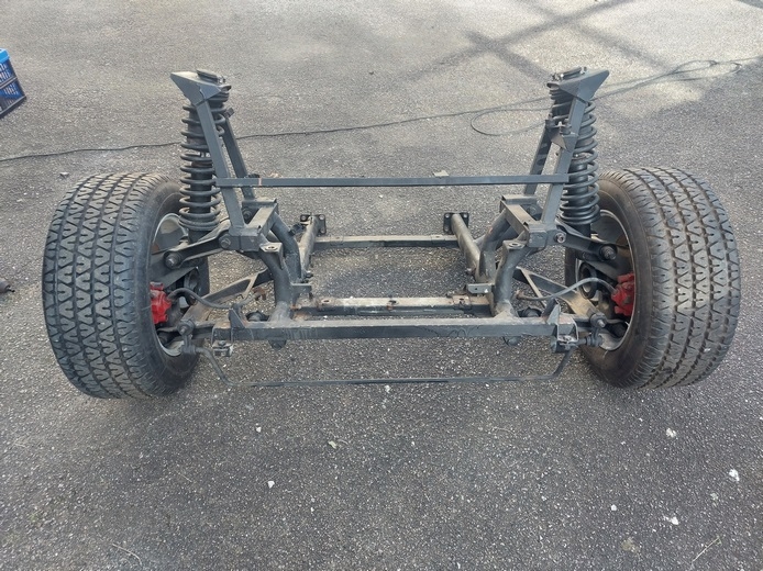

Puis les demi trains avants:
Tout ce joyeux bazar devrait être sablé et repeint dans les prochains jours (sauf moyeux et amortisseurs).
Et donc forcément, on découvre de la rouille (je m'attendais à pire):
Je poursuis le démontage de la caisse. Au point où j'en suis, je pense faire sabler tous les soubassements pour repartir sur une base saine.
Ca me libérera de la place pour refaire le moteur tranquillement.
Question: Quelqu'un a déjà envoyé ses amortisseurs Koni en reconditionnement? J'ai trouvé 2 sociétés en Allemagne qui doivent pouvoir le faire, j'attends des devis, mais 0 en France.

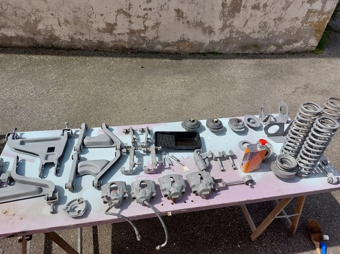

Renren

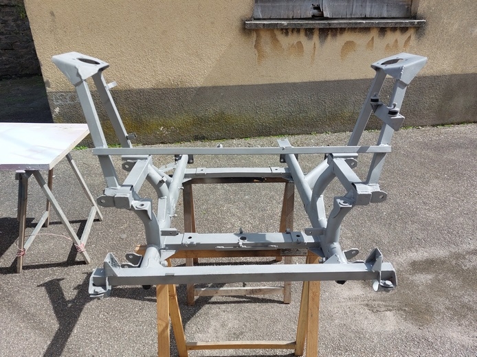

Ayé, les pièces sont sablées, j'ai donc traité le tout au Rustol sans attendre (appliqué au pinceau en très fine couche).
S'en suivra un apprêt et une peinture noire brillante.
Les silentblocs de trains sont commandés et seront remplacés après peinture. Je les ai laissé volontairement en place pour l'instant.

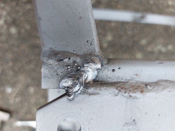

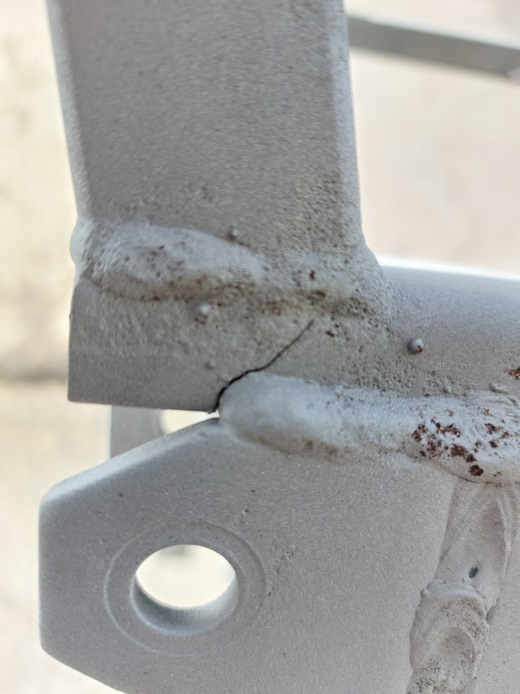

Une petite fissure sur un support d'amortisseur donc on sort le poste à l'arc:
 1367677503_20230429_1503041(Copier).jpg.1a0729114036a39175e085ae522d05ba.jpg 378470713_20230429_1530061(Copier).jpg.29650111f4908cb0ec440259cb282746.jpg
On a beau dire Ferrari la qualité tout ça... Sans vouloir être rabat-joie mais juste pour bien se remettre les pieds sur terre, c'était pas foufou en terme de finition sous tout rapport.
Tous les gratons de soudure d'usine étaient encore présents, j'ai du tous les faire sauter (ça faisait moche).
Depuis que j'ai commencé cette voiture, j'ai pour coutume de dire qu'à l'époque, tu achetais un moteur, et en cadeau, t'avais la carrosserie. Plus le temps passe, plus je me dis que ça devais vraiment être leur politique commerciale.
