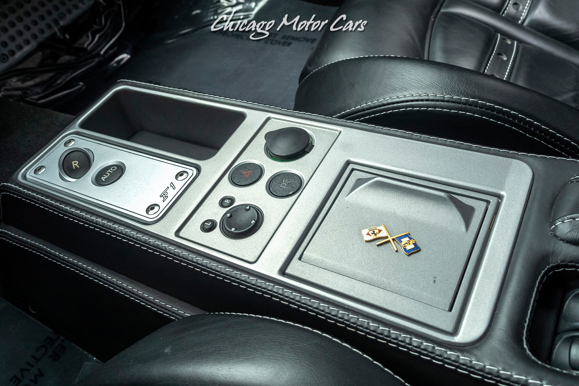

Une surprise en découvrant la vidéo, les F430 américaines n'ont pas la fonction Launch Control.
Le bouton LC est absent de la console basse contrairement aux versions européennes :

Il y a 1 heure, Artifils a dit :
Sache qu'aucune Ferrari aux US n'a le LC
