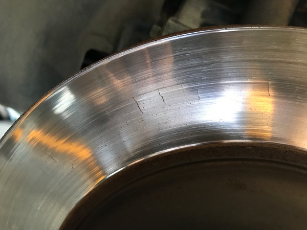

David 84 3 533 Signaler ce message Posté(e) le 22 février 2023 Il y a 1 heure, Ga68 a dit : salut , je complète le post de David, en rajoutant durites aviation et les disques ventilés. Concernant les plaquettes FDS je valide également. Il me semblait que les durites Avia étaient d'origine... mais quoiqu'il en soit, apres 30 ans c'est a changer pour, en effet, des durites Avia Pour les disques, ils sont ventilés, mais pas perforés sur la 348. A mon sens, c'est amplement suffisant... et plus résistant car moins sensibles au criques. J'en resterais à ceux d'origine simplement en m'assurant qu'ils ne soient pas usés (côte d'épaisseur), pas voilés (vibrations) et pas criqués ! Citer Ferrari 348tb #93317 , Ferrari 328 GTS #77637Notre histoire - 348 en photo - Essai longue durée sur Ferrarista par Franck Partager ce message Lien à poster Partager sur d’autres sites

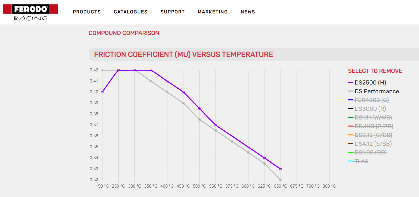

Jackxs 143 Signaler ce message Posté(e) le 25 février 2023 Les DS2500 ne sont pas homologuées route (certification R90). J'ai trouvé un joli comparatif des plaquettes sur le site de Ferodo : https://www.ferodoracing.com/products/car-racing#brake-pads/compound-comparison super intéressant pour choisir. Au final les FDS et DS2500 sont quasi similaire sauf sur 2 points : - certification R90 - plage de température de fonctionnement plus élevée pour les DS2500 mais à basse température les FDS sont tout de suite efficaces Citer Partager ce message Lien à poster Partager sur d’autres sites
David 84 3 533 Signaler ce message Posté(e) le 25 février 2023 Il y a 1 heure, Jackxs a dit : Au final les FDS et DS2500 sont quasi similaire sauf sur 2 points : - certification R90 - plage de température de fonctionnement plus élevée pour les DS2500 mais à basse température les FDS sont tout de suite efficaces +1 Et sur route, même pour quelqu'un qui "roule fort", ¾ des freinages sont à froid (ou sous la pluie) Personnellement, je préfère perdre quelques 1/10" sur un tour de circuit, les rares fois ou je le fais, que de perdre ne serait-ce que 3 mètres sur un freinage d'urgence, à froid ! Sur autoroute (surtout sous l'eau) faire lécher les freins du pied gauche tous les 5km, tu t'en lasses vite, à mois d'avoir <30 ans et de souhaiter rouler dans une "bête de course" Autre point peu aborder, l'exigence envers les disques. Sur des plaquettes compétitions, tu bouffes les disques rapidement.... les FDS sont moins agressives. Je pense que nous avons fait le tour de la question et que désormais tout est dit : les plaquettes, le liquide de frein, les purges et le choix ne sera dicté que par le compromis que tu choisiras ! Citer Ferrari 348tb #93317 , Ferrari 328 GTS #77637Notre histoire - 348 en photo - Essai longue durée sur Ferrarista par Franck Partager ce message Lien à poster Partager sur d’autres sites
