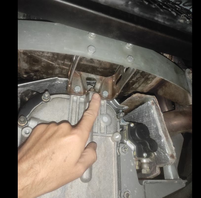

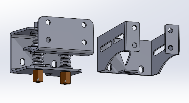

ahvlanico
Salut. Petit gresillement sur mon auto ce jour et je vois que les soudures des supports de boite/echappement commencent a vouloir prendre des vacances...ça fissure au niveau des soudures.
Je propose de lancer une serie de supports a ressorts qu'on peut ameliorer ensemble. Qu'en pensez vous ? on doit pouvoir arriver a diviser le tarif au moins par 3  y compris si on fait les supports supérieurs et inférieurs.
Si vous avez des idées d'amelioration du concept et de sources pour les ressorts et coupelles on peut batir un truc en commun.

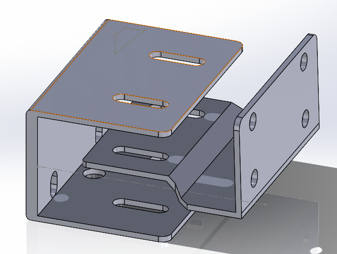

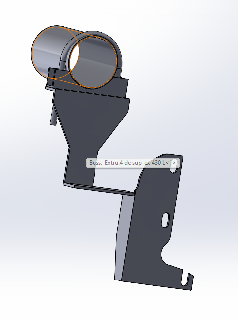

ahvlanico
L'idee serait de remplacer la bride de serrage par un manchon qui permettrai de soutenir le tube en le laissant coulisser lors de la dialatation.  En parallèle je mettrais un systeme a ressort au niveau du support de boite raccordé a cette grande traverse rigide.

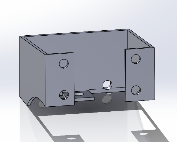

ahvlanico
ça c'est le support de boite origine. maintenant que j'ai les encombrements je vais vois ce qu'on peut faire en deux parties avec des ressorts façon Fabrice

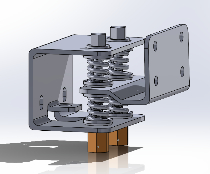

fabrices
Le 07/09/2025 à 16:38, ahvlanico a dit :

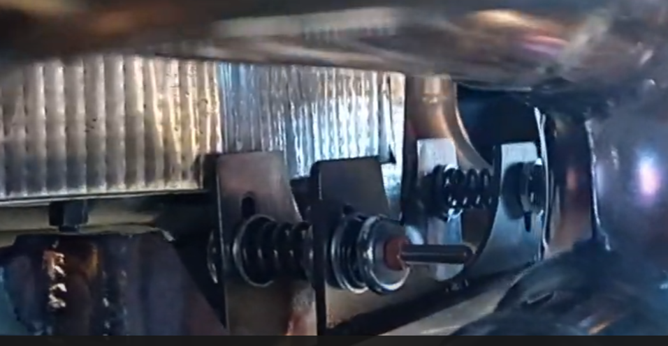

petite précision : avec mon système (ci-dessus) les vibrations du moteur / boite et échappement sont absorbées par les silent-bloc moteur + boite, tel que l'a prévu le constructeur.
Avec le système Capristo  toutes les vibrations du moteur / boite / échappement sont transmises au chassis ...🥶🥶🥶
PS : avec la découpe laser des supports supérieur et inférieur + les ressorts + les cuvettes bosal, ce système m'est revenu 50 euros.
ahvlanico
Il y a 20 heures, fabrices a dit :
Oui ils auraient dû faire un support avec une barre et des ressorts comme les 348/355.
Tu as mis quelle épaisseur d acier ? Car origine c'est du 3 mm doublé au dos côté boîte à 6 mm.
J vais aller voir ce qui existe en taille de ressort pour adapter mon dessin en fonction.
fabrices
Il y a 2 heures, ahvlanico a dit :
J'ai mis de l'inox 316L et mes plaques mesurent 4mm d'épaisseur chacune.
ahvlanico
Merci j'ai trouvé des ressorts Bosal et les coupelles , ça avance bien je vais partir sur 4 mm aussi alors.
