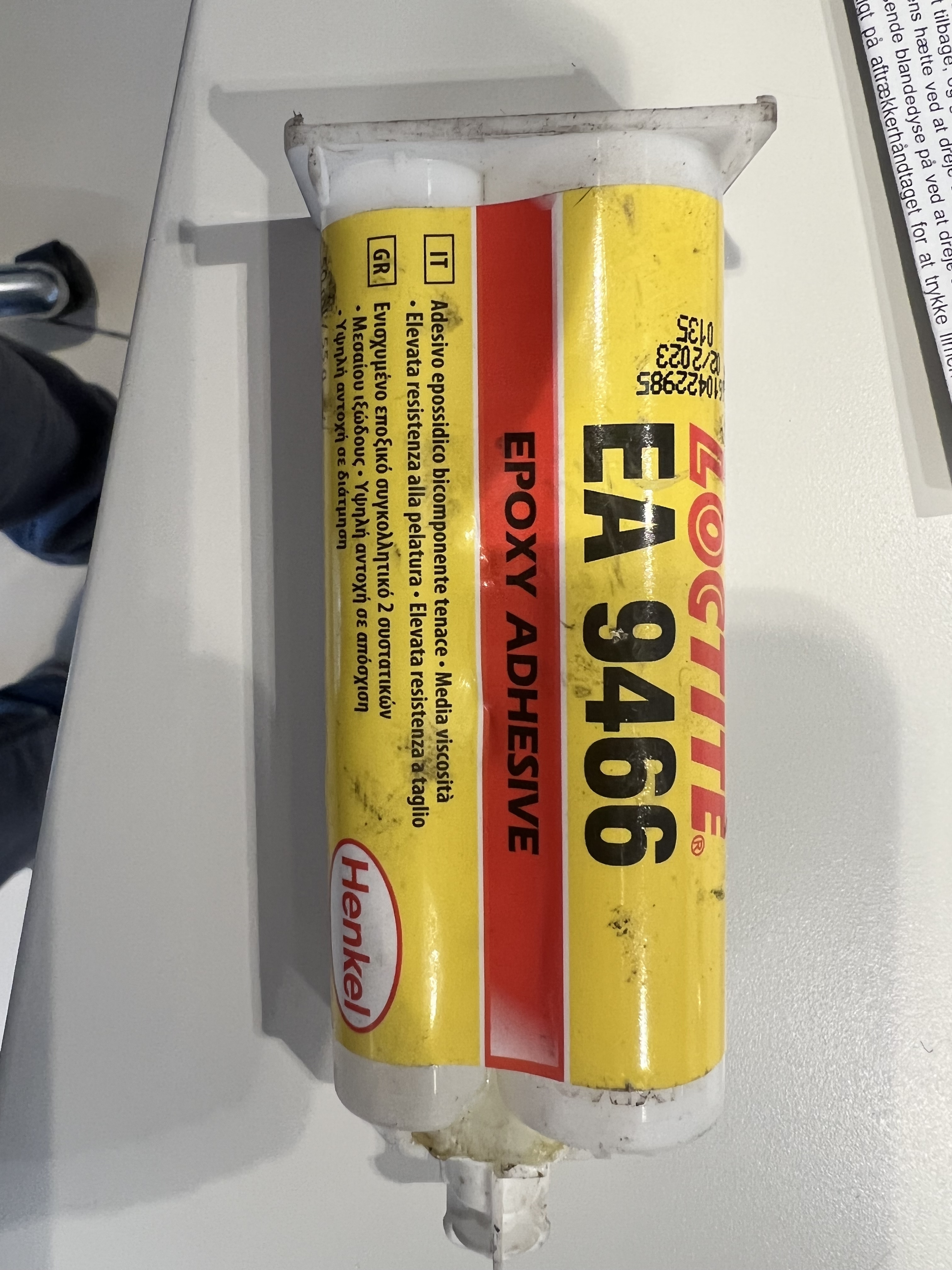

Je viens de le faire sur la mienne avec l’aide d’un copain mécano, tu n’auras pas besoin de presse (douille plus étau suffit), ça se fait plutôt bien. J’étais parti pour ne remplacer que les rotules et les flamblocs mais j’ai finalement tout changer : rotule de direction, Silentblocs de barre de direction,  tirant arrière et avant (trains roulants complets à 57000 kms).
Si tu fais les rotules, ce que je te conseille, assures toi de trouver la colle qui va bien LOCTITE EA9466 ou équivalent car c’est une colle périssable (avec date de péremption) que personne ne tient en stock et très difficile à trouver. De plus il faut une fois les nouvelles rotules en place passer les triangles au four (celui de la cuisine fait l’affaire) 45 minutes à 80° pour sceller la colle. Pour info, j’ai commandé toutes les pièces (principalement en HILL Ingineering et origine) chez SUPERFORMANCE en Angleterre, mais ils ne m’ont jamais livré la colle pourtant commandée, c’est finalement mon concessionnaire sur Aix qui m’a dépanné d’un tube. En tout j’en ai eu pour environ 5000 euros de pièces. La voiture est transformée !
