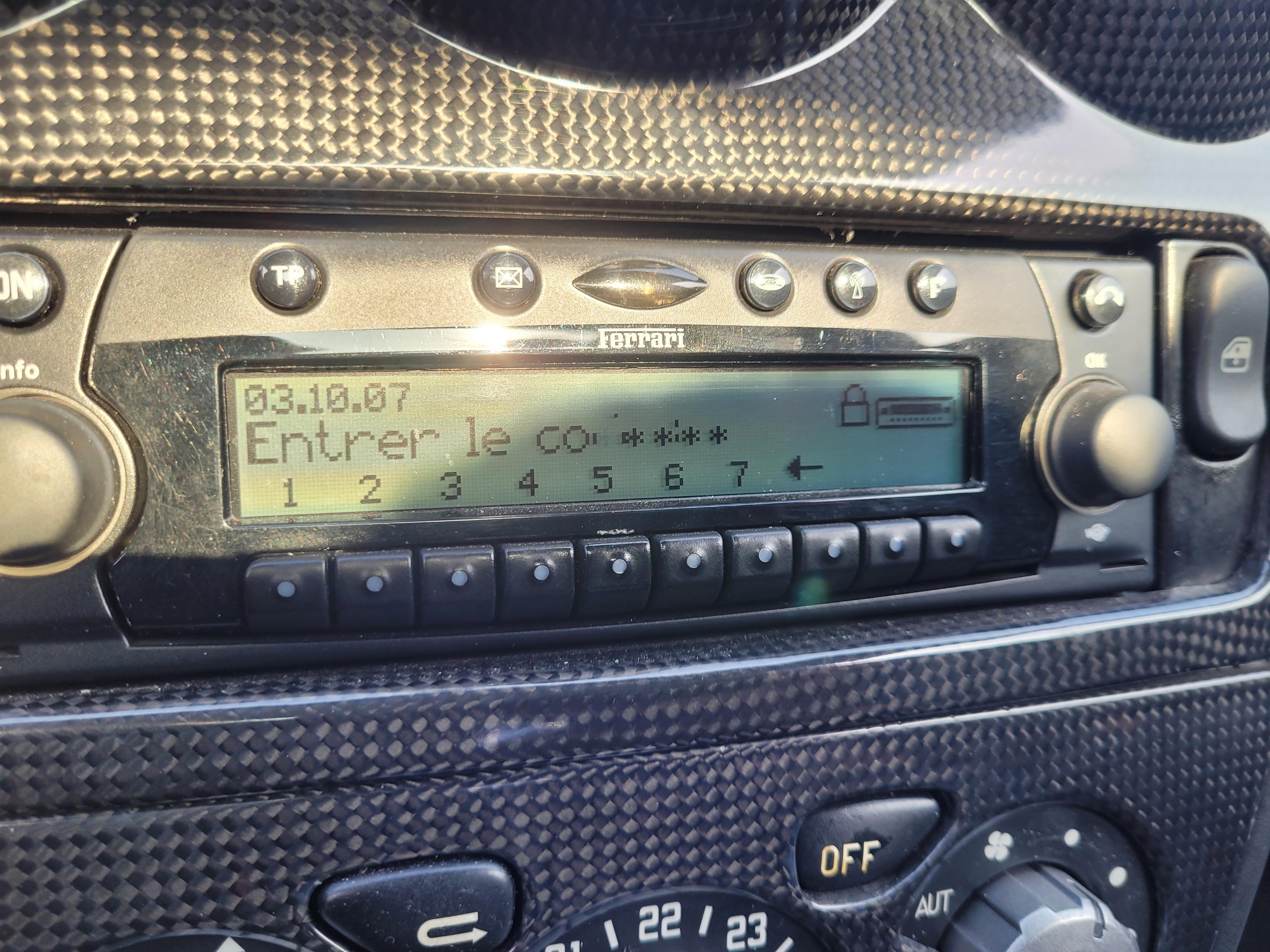

Salut à tous,
Avez-vous déjà eu le cas sur F430 (ou autre) dont la radio Becker d'origine affiche cet écran après avoir remis la batterie.
Je m'explique, ayant pour l'habitude de couper la batterie systématiquement avec le "robinet" dans le coffre, à chaque démarrage j'entre le code de l'autoradio.
Jusque là pas de problème sauf que désormais cet écran s'affiche et comme vous pouvez le voir, les chiffres s'arrêtent au 7 alors qu'avant ça allait jusqu'au 0 à l'extrémité droite. A droite, maintenant je vois une flèche et en appuyant sur le bouton correspondant à cette flèche ça ne change rien.
On voit bien que l'écran semble avoir un soucis car le message "ENTRER LE CODE" ne s'affiche pas correctement.
D'avance merci de votre aide et bonne soirée !
Essaies d'enlever le fusible de l'autoradio (batterie connectée), attendre 5 min et le remettre pour voir s'il redémarre normalement.

Il y a 9 heures, 33manu a dit :
Merci je vais tenter cela, faut déjà que je trouve lequel correspond à la radio 😄

Il y a 2 heures, Armen a dit :
Fusibles dans l'habitacle derrière le siège droit :
PDF9 20A
PDF10 30A

Salut Pascal, j'ai toujours coupé et depuis 8 ans ça n'a posé aucun soucis, pour preuve la batterie a tenu 8 ans et elle était encore bonne.
Je ne suis pas certain que ce problème d'autoradio vienne de là car c'est la première fois que j'ai cet écran sous les yeux.
A chaque redémarrage j'entrais le code normalement et ça fonctionnait parfaitement.
Là j'ai cet écran avec des chiffres de 1 à 7 au lieu d'avoir à la suite 8 9 0
