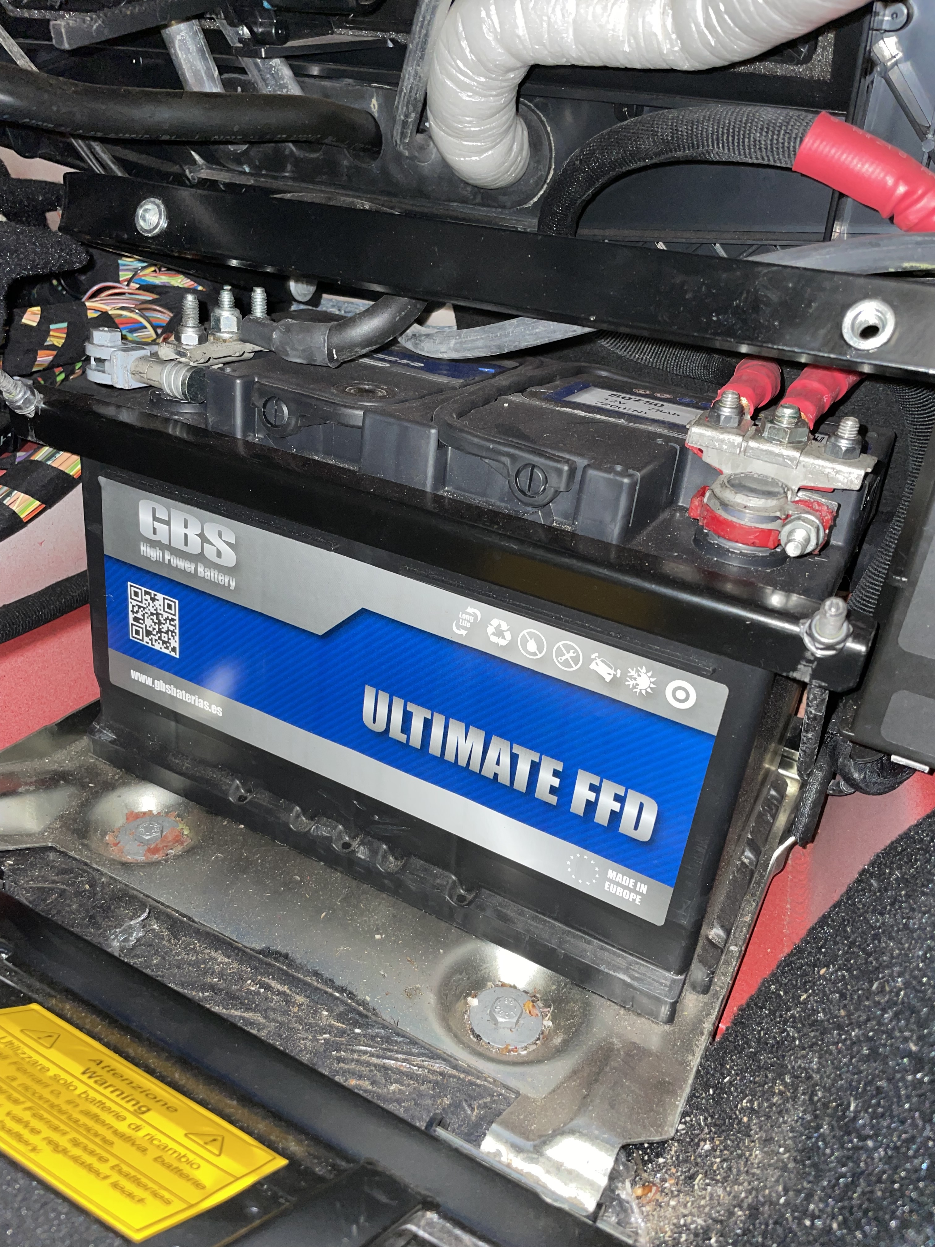

Bonjour à tous,
Suite à qq. problèmes, je souhaitais vérifier si ma batterie était d'origine et je tombe là dessus (photo) .. GBS ! je ne connais pas cette marque et je ne sais pas depuis combien de temps elle est là ... Il faut peut être que je la change par une meilleure marque. Du coup, j'imagines que BOSCH c'est le top ?
Pourquoi changer si elle est ok ?
Après toutes les grandes marques se valent :)

Je préfère la changer pour une vrai marque et une neuve pour ne pas avoir de problème. Je prends les devants. j'ai remarqué ces 2 là :
https://batteriemegastore.fr/product/batterie-de-demarrage-varta-e44/
https://batteriemegastore.fr/product/batterie-de-demarrage-bosch-s5008/
Elles ont l'air similaires. QQ'un a un avis entre les 2 ? Merci

Ah ? ben c'est simplement 2 cosses à débrancher puis à rebrancher ?? non ?? avec la remise en route, molette dans coffre + démarrer sans clim, lumière etc ... durant 10 minutes.
Change la, elle ne convient pas pour le démarrage à froid. Tu as une 720 et il faut une 760 A pour ne pas avoir de problèmes électroniques. En général les origines sont remplacées par des 70/75 A et 760 a froid. Même si c’est plus puissant que l’origine.
j’avais monté une bosch
Modifié par Oliv
Bien penser à mettre le coupe circuit au préalable et suivre la procédure

Tu mettrais laquelle des 2  ? :
Il y a 1 heure, stephe12 a dit :
Moi j’avais remplacé par celle la, en 750 pas en 760 mais elle faisait tres bien le job ( la tienne est certainement mieux)
https://batteriemegastore.fr/product/batterie-de-demarrage-bosch-s5007/
Apres varta ou bosch 2 tres bonnes marques

Encore une chose : il n'y a aucun risque de mettre une 77 Ah au lieu d'une 65 ou 70 ??
Giallo-54
Salut,
En septembre dernier, J’ai installé une Varta Dynamique 70Ah et 760 A et elle fonctionne très bien.
Elle est prévue pour les véhicules Start&Stop, donc résiste mieux aux démarrages.
Mais comme je n’utilise pas très souvent la Scud’, elle est toujours sous maintient de charge.
il y a 28 minutes, stephe12 a dit :
Absolument aucun
le risque c’est quand tu mets plus faible

il y a 25 minutes, stephe12 a dit :
Aucun, c'est comme si tu emmenais un jerrican de 10 litre à la place d'un de 5.
En revanche les dimensions peuvent être différentes, à vérifier.
J'ai eu une très mauvaise expérience avec Batterie Megastore, ma batterie avait lâché au bout d'un an et il ont refusé de la prendre en garantie prétextant que la tension relevée était quelques dixième de volt inférieure à leurs critères !!!!
Je te conseille Varta Silver et BatterySet
https://www.batteryset.com/batteries-auto-voitures-4x4-vehicules-start-stop/17-batterie-varta-silver-dynamic-e44-4016987119785.html
