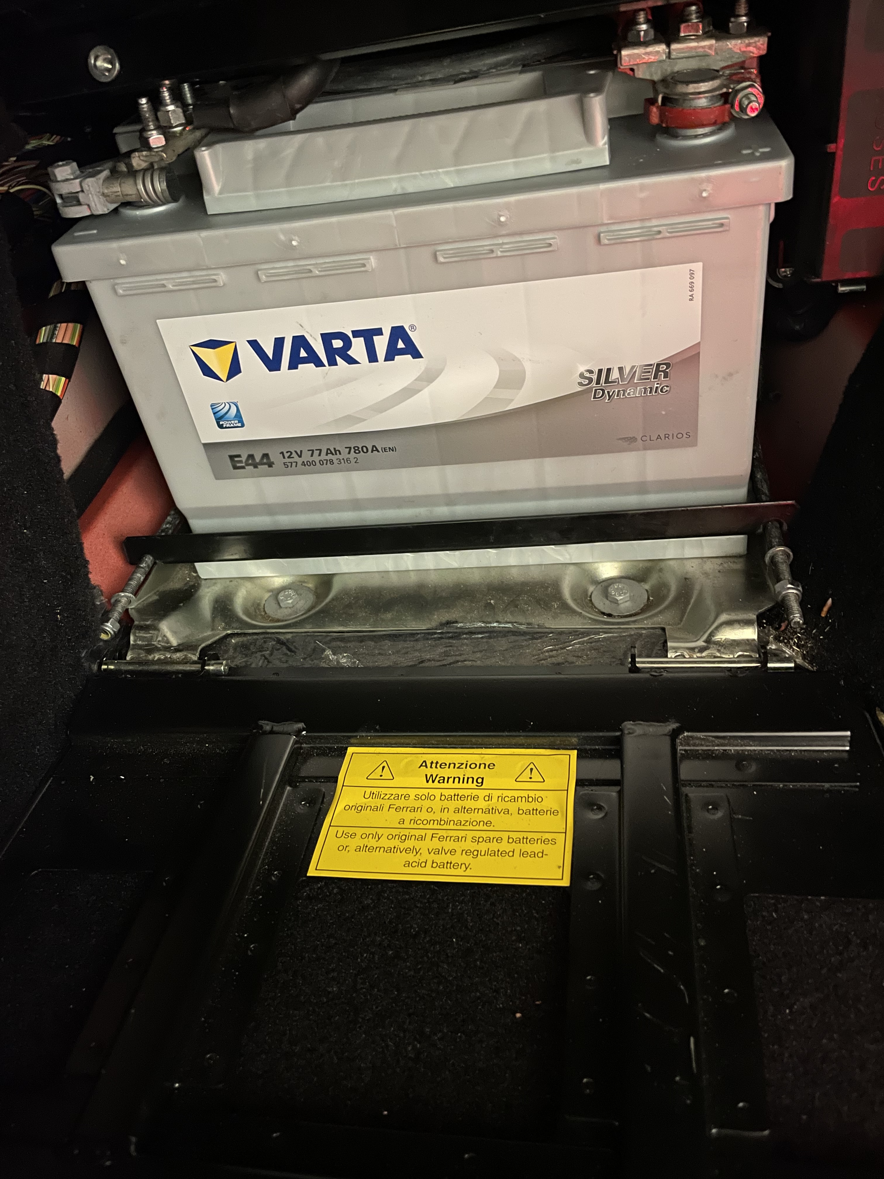

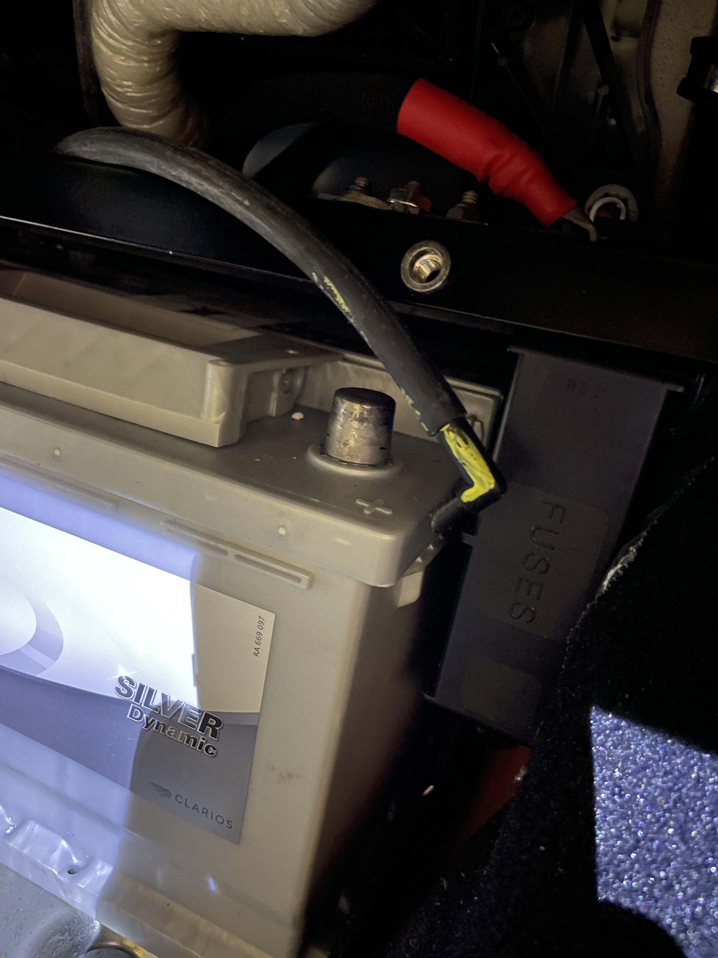

Bonjour à tous,
Je suis en train de changer la batterie par une Varta. Mais je tombe sur un tuyau qui pend et qui est un peu abimé au bout (en jaune sur la photo). Faut il brancher ce tuyau qq part ?? Merci à tous
stephe12
Si j'ai bien compris ce qu'on m'a expliqué, c'est un tuyau de dégazage de la batterie. il faut brancher ce tuyau dans un des 2 trous situés sur chaque coté de la batterie. Mais l'autre coté doit être bouché. Mais comment le boucher ? Est ce que c'est juste ou faut il simplement le laisser pendre ??
C'est bien le tuyau de dégazage qu'il faut enfoncer dans la batterie, généralement en haut sur le côté.
Il y a un autre trou de l'autre côté de la batterie qu'il faut boucher.
A la livraison et pour le transport les batteries ont deux petits bouchons au niveau de ces trous, il suffit d'enlever qu'un seul : là où tu vas brancher le tuyau de dégazage.
stephe12
à l’instant, 33manu a dit :
Merci beaucoup 33manu pour l'info !
stephe12
Par contre, impossible de remettre la barre de fixation sur le haut de la batterie, les tiges filetées sont trop courtes. Je ne comprends pas pourquoi car la batterie est la même. Du coup, je vais placer la fixation en bas, je ne pense pas que cela change grand chose ...
C'est pas bon : en cas de choc c'est mal barré pour ton passager (15 kg de batterie et quelques litres d'acide sulfurique...).
Faut remonter comme c'était avant, si la batterie est de même dimensions il n'y aura pas de soucis sinon ce n'est pas le bon modèle !
stephe12
il y a une heure, 33manu a dit :
Pourtant c'est bien la bonne, je ne comprends pas pourquoi je ne peux pas monter la barre jusqu'en haut ... je n'y arrive qu'à droite. Et j'ai beau pousser la batterie au fond, elle ne bouge plus, donc elle est calée au fond ... encore un mystère de plus ...
Il y a 2 heures, stephe12 a dit :
Faut refaire à moins que tu ne réserves la place avant à la belle mère 🤣
Sinon sur les batteries neuves il est fréquent qu'elles soient équipées en bas d'une rehausse en plastique pour s'adapter à différents montages, c'est comme une baguette.
Ça se démonte en 1 s et ça pourrait bien t'empêcher de la caler dans son logement...
Artifils
Il y a 8 heures, stephe12 a dit :
Elles n'ont pas soudainement raccourci; il reste toutefois possible que la batterie remplacée était de moindre hauteur.
Les tiges crochetées au plancher doivent être parfaitement repositionnées avant de visser la barre de maintien sur le haut de la batterie, seule manière de bien la caler sans risque qu'elle puisse bouger. Tout autre montage serait dangereux.
