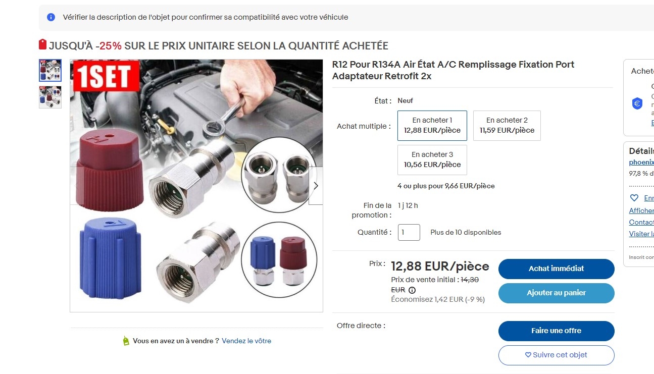

Une chose assez simple: les embouts du remplissage doivent être bleu ou bleu et rouge si rétrofite, de plus le diamètre n'est pas le même de mémoire, de plus c'est normalement marqué sur le compresseur. Si ancien gaz tu vas être obligé de passer par un rétrofite ou tenter de mettre un gaz style Duracool 😉

merci pour ces infos . d'aprés ce que je vois sur ton image , les raccords gaz R12 sont des raccords filetés males , et les raccords gaz R134  sont donc des raccords de type "push-pull"
ce qui voudrait dire que la climatisation de mon auto est ( etait)  bien remplie au  gaz R12
et , bien entendu , le gaz R12 n'est plus distribué car "mauvais pour la couche d'ozone"
peut on le remplacer par du gaz R134 ?
le compresseur de clim ne va t il pas declarer forfait ?
l'huile de lubrification  est elle la meme pour R12 et R134 ?
je dois remplacer le deshydrateur du circuit de clim ,  mais sera il adapté au gaz R134 ?
ça fait un paquet de questions , et pour l'instant je n'ai que peu de "vraies" reponses pertinentes ,
