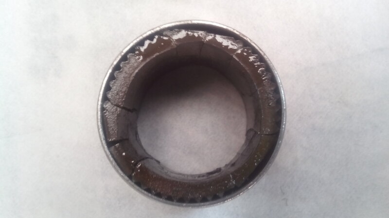

Je découvre le sujet, connu et reçurent sur tous nos models 246, 208, 308 et 328, En général, il semble que le problème le plus courant est que la douille à l'extrémité droite de la crémaillère peut se détériorer et devenir pourrie, permettant le mouvement de la biellette vers le haut, le bas et autour, rendant la direction moins précise, puis clacl clac assuré, la mienne à un leger jeux je la surveille, je cherche d'ailleurs si un mec a fait des bagues plus solide, un peu comme les supports des injecteurs..
A suivre 😉  @Anto328GTS44
Ca rassemble à ça une fois pourrie

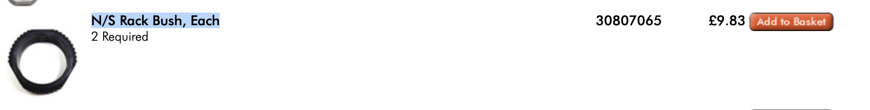

@nounou et @Jean66, ce serait donc cette pièce là ?
Ferrari 308 GTS
nounou
Il y a 1 heure, Anto328GTS44 a dit :
Yes 👏

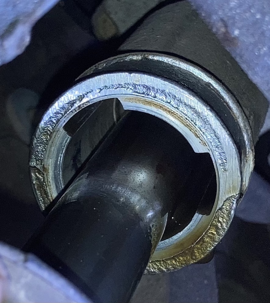

Je crois que la messe est dite, j'ai commandé les pièces sus-citée mais après démontage du soufflet, je n'en vois pas l'existence et encore moins comment les mettre en place sur ma crémaillère. Peut-être que ce n'est pas la crémaillère d'origine, mais je n'ai aucune facture des anciens propriétaires concernant le changement de celle-ci.
Je vais continuer mes recherches sur une vue éclatée de celle-ci et sinon, ce sera le changement pure et simple... 😓

La bague en acier qui reçoit la douille en Pu est dans le fond du carter.
