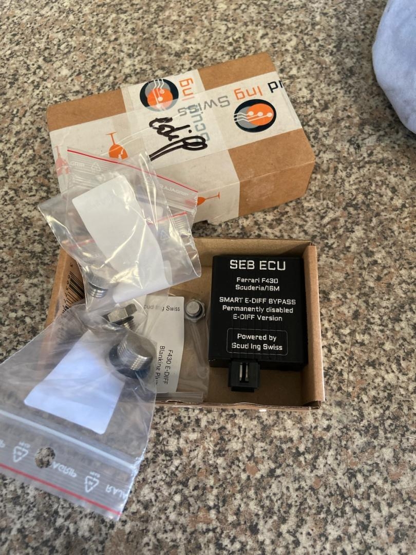

installation faite sur ma voiture du seb ecu e-diff aucun regret
que du positif 👍

REPONSE : la panne était due au vis de purge central de l'actuateur qui s'était dévisser de quasiment 1 tours AVEC LES VIBRATION et je prenais de l'air dans le circuit F1, lorsque l'huile commençait à se fluidifier en chauffant
Donc en ce qui me concerne :
- j'ai monté un SEB ECU permanent pour supprimer l'EDIFF
- remplacé mon liquide F1 par de l'huile hydraulique MOTUL HF... (fini l'huile de DA préconisée par Ferrari)
- purge de tout le groupe F1 complet (les 4 purgeurs, afin qu'il ne reste pas la moindre goutte d'huile rouge dans le circuit F1)
- purge de l'actuateur avec blocage des 3 vis + silicone par dessous pour plus qu'il se dévissent à l'avenir avec les vibrations.
- et enfin autoapprentissage avec capteur de position et d'enclenchement
PS : j'ai également changé la pompe F1, j'en avais une d'avance...
La voiture fonctionne comme une montre. Un vrai régal depuis que j'ai virer cet E-diff. Je vais également prendre le relais F1 SCUDING au moins, je suis tranquille pour 10 ans.
