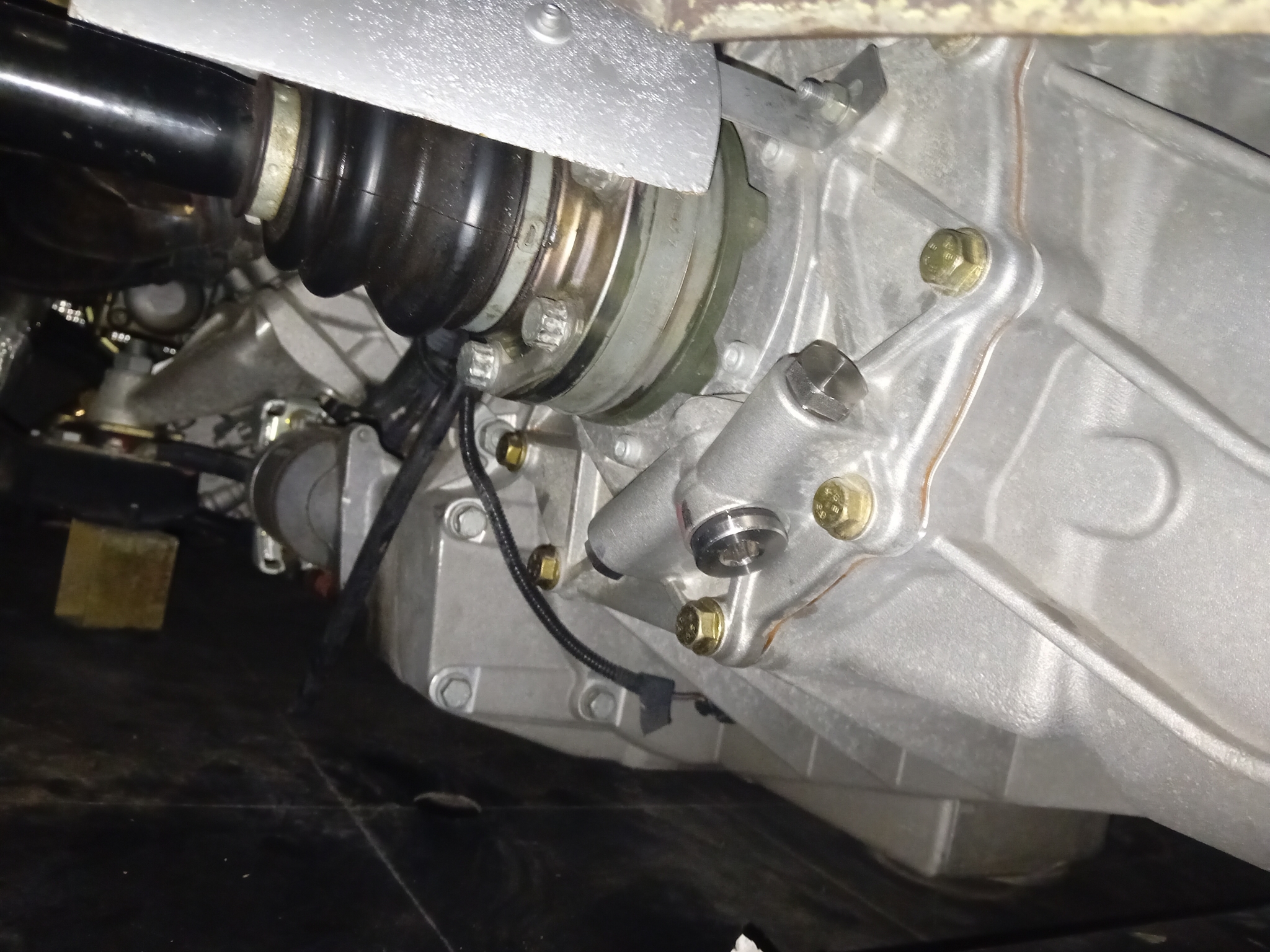

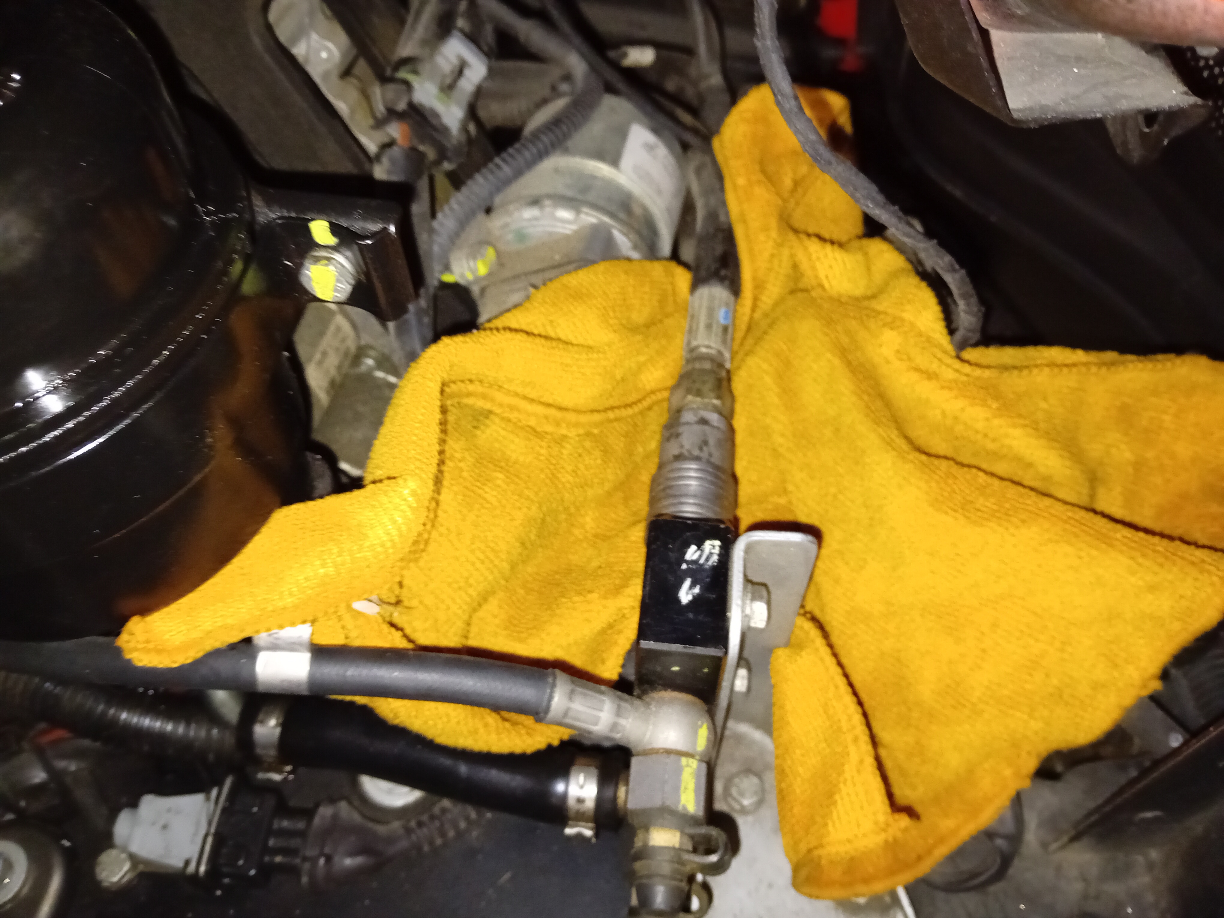

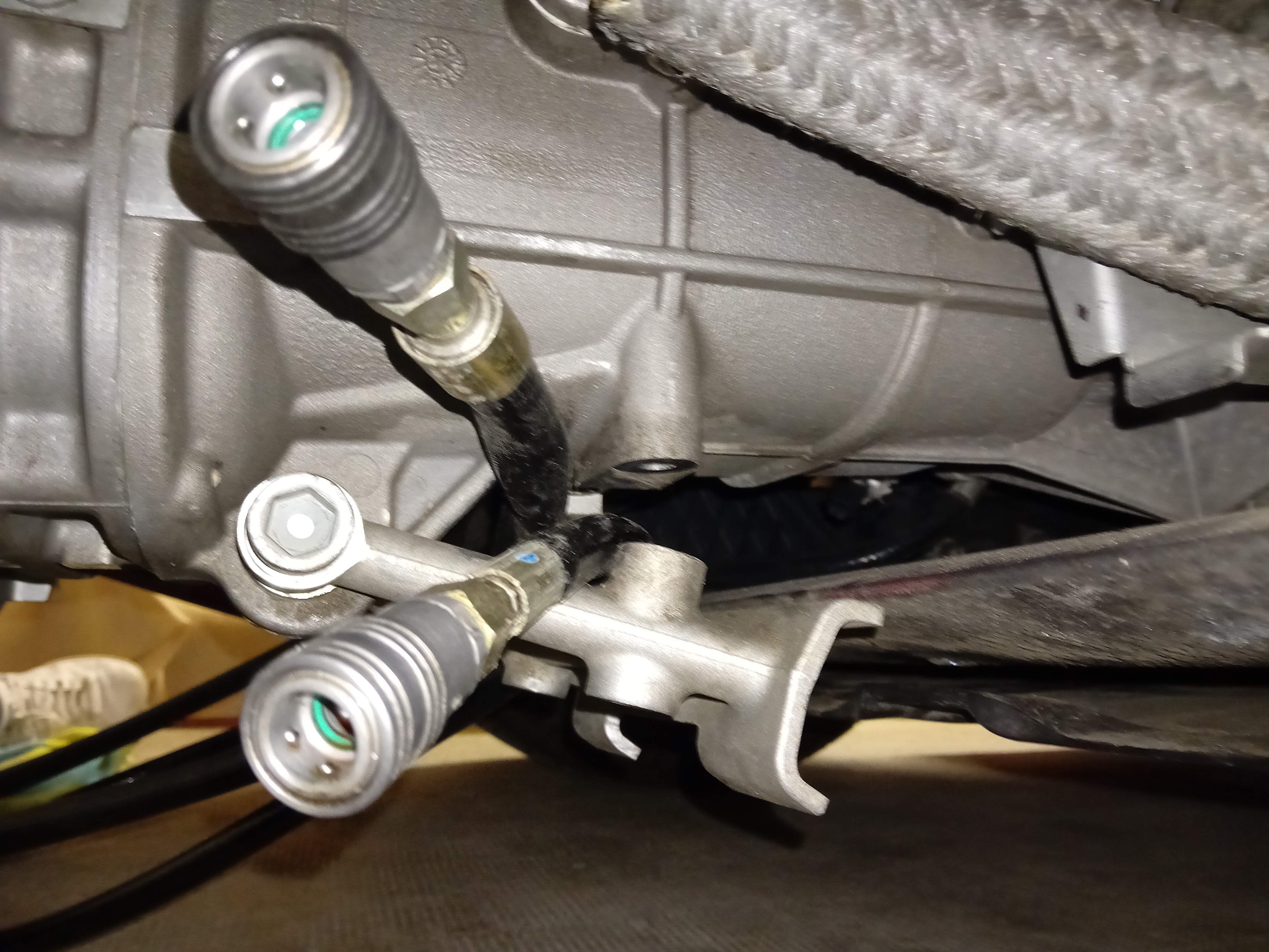

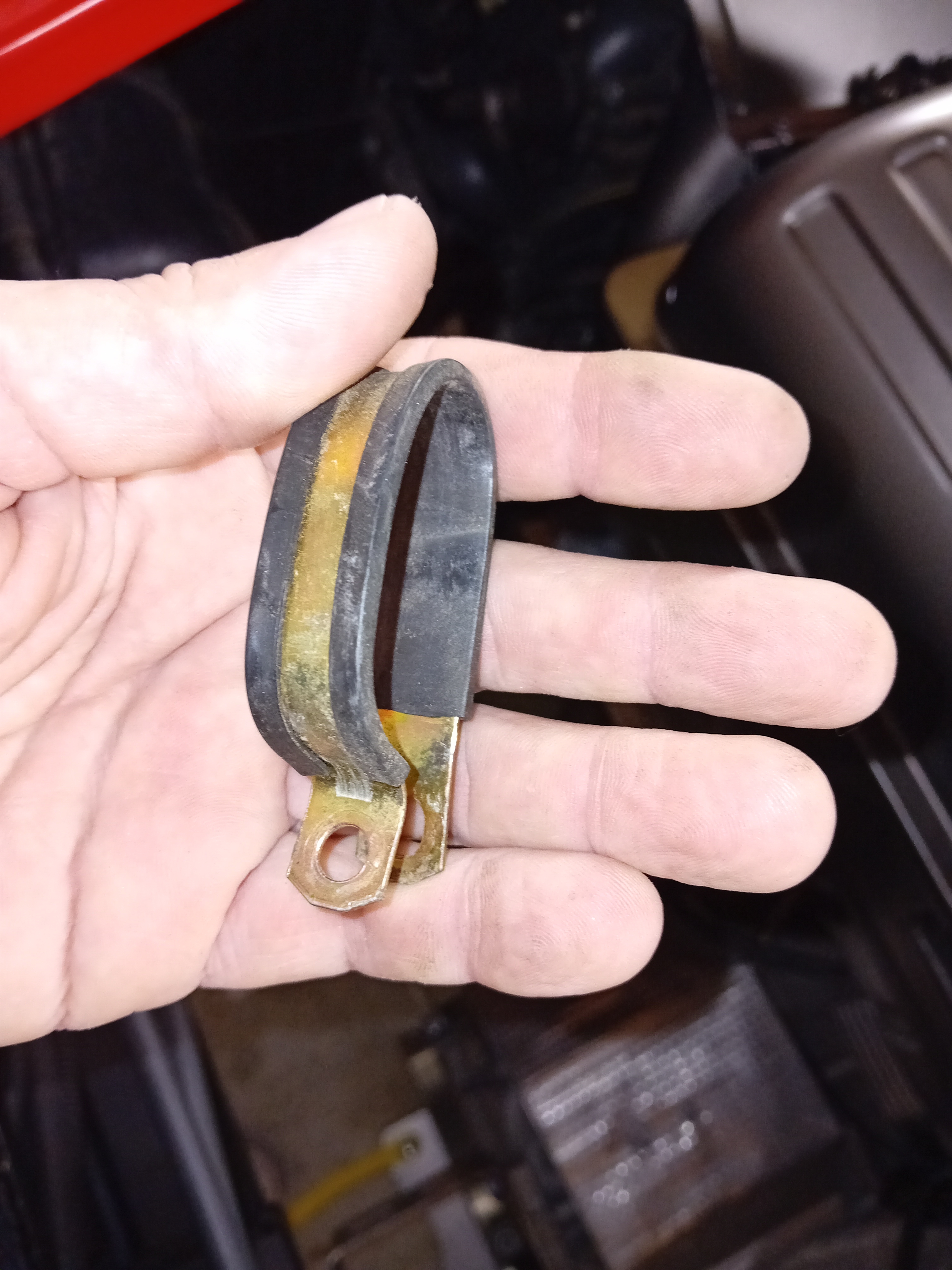

5 - dévisser le collier qui maintien les 2 durites de L'E-Diff sur le groupe F1 à l'aide d'une clé de 10mm et le mettre de côté car il va nous servir plus tard.

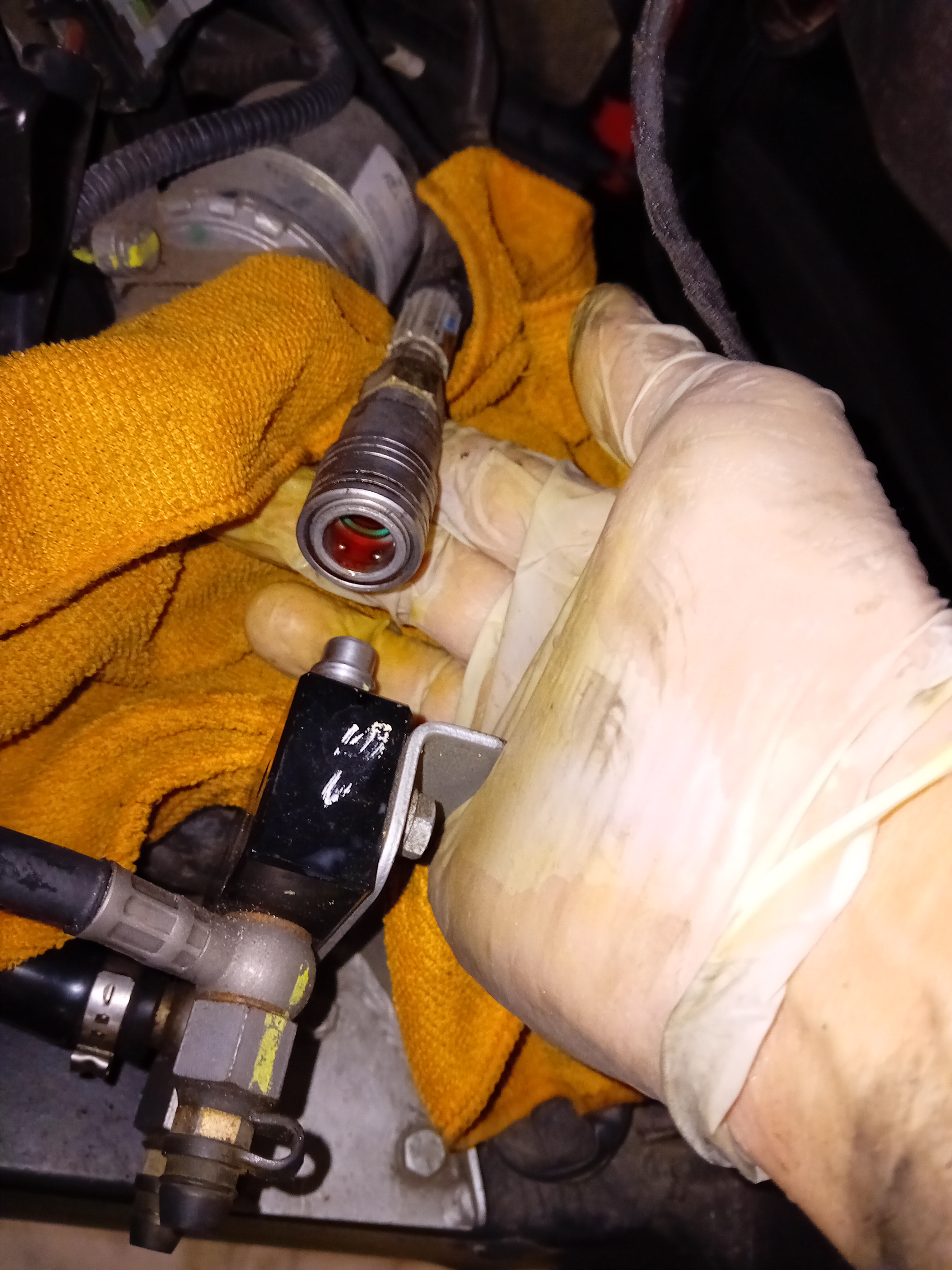

6 - débrancher les 2 raccords staubli des durites E-Diff sur le groupe F1 ( 2 / 3 gouttes d'huile couleront pas plus)

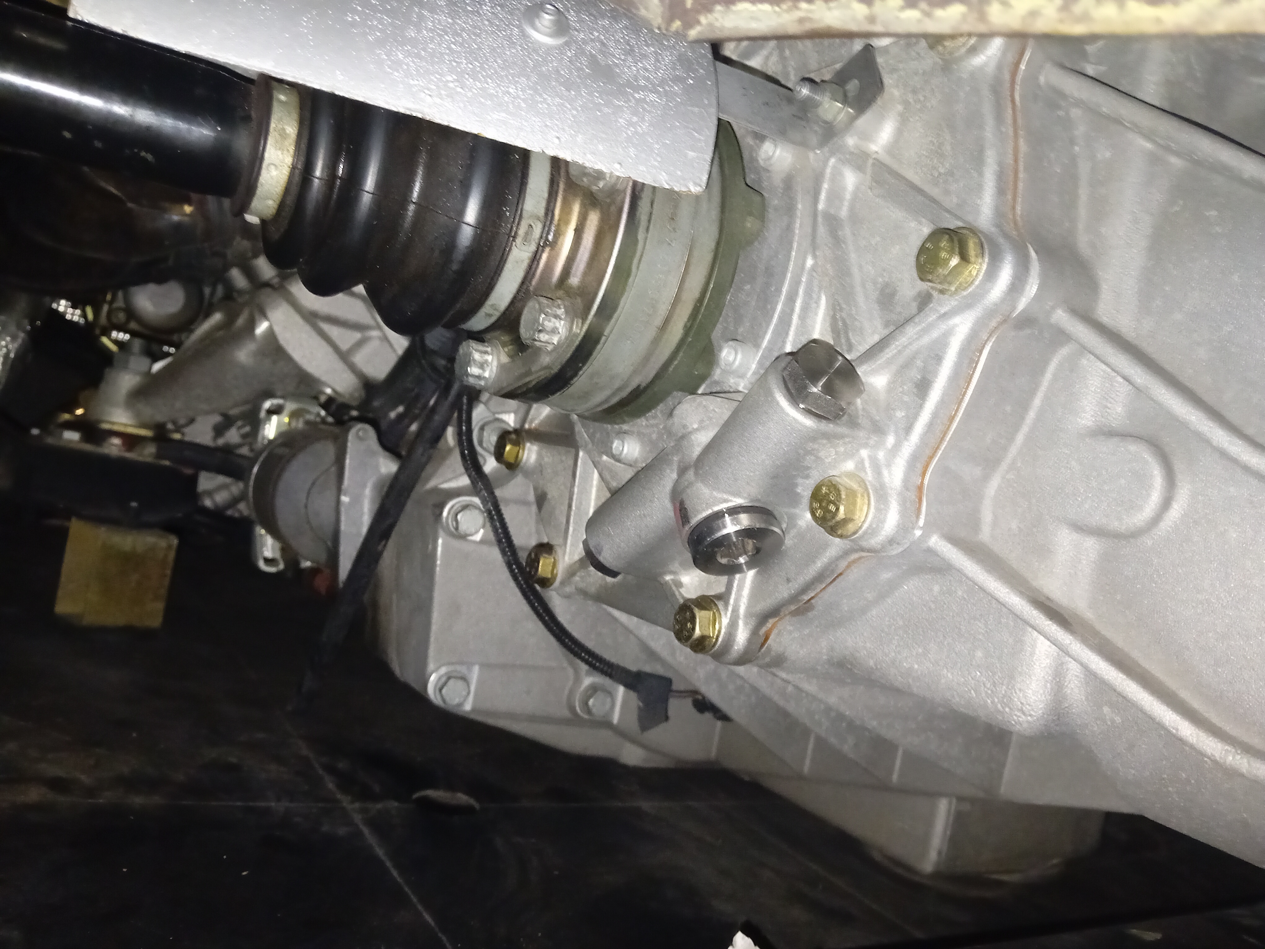

7 - dévisser les 2 boulons du sabot de BV à l'aide d'une clé de 17mm, pour libérer le passage des 2 durites d'E-Diff emprisonnées
8 - dévisser la durite alimentation de la vanne E-Diff à l'aide d'une clé de 19mm (Attention elle sera pleine d'huile)
9 - dévisser la durites de retours de la vanne E-Diff à l'aide d'une clé de 17mm

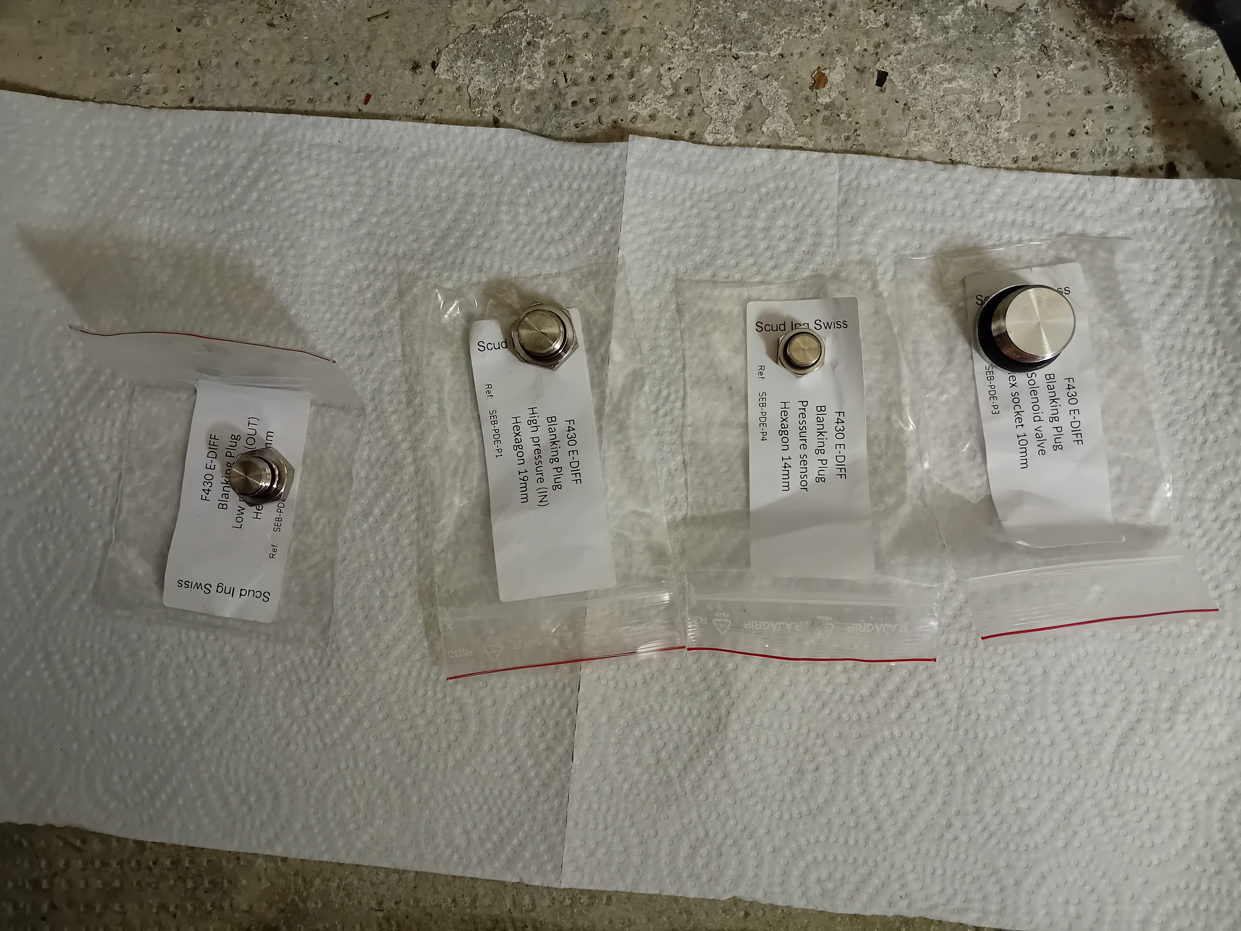

10 - remplacer les par leur bouchon respectif : à l'aide d'une clé de 19mm / 17mm + 14mm pour le capteur de pression E-Diff et une clé BTR de 10 pour le dernier bouchon.

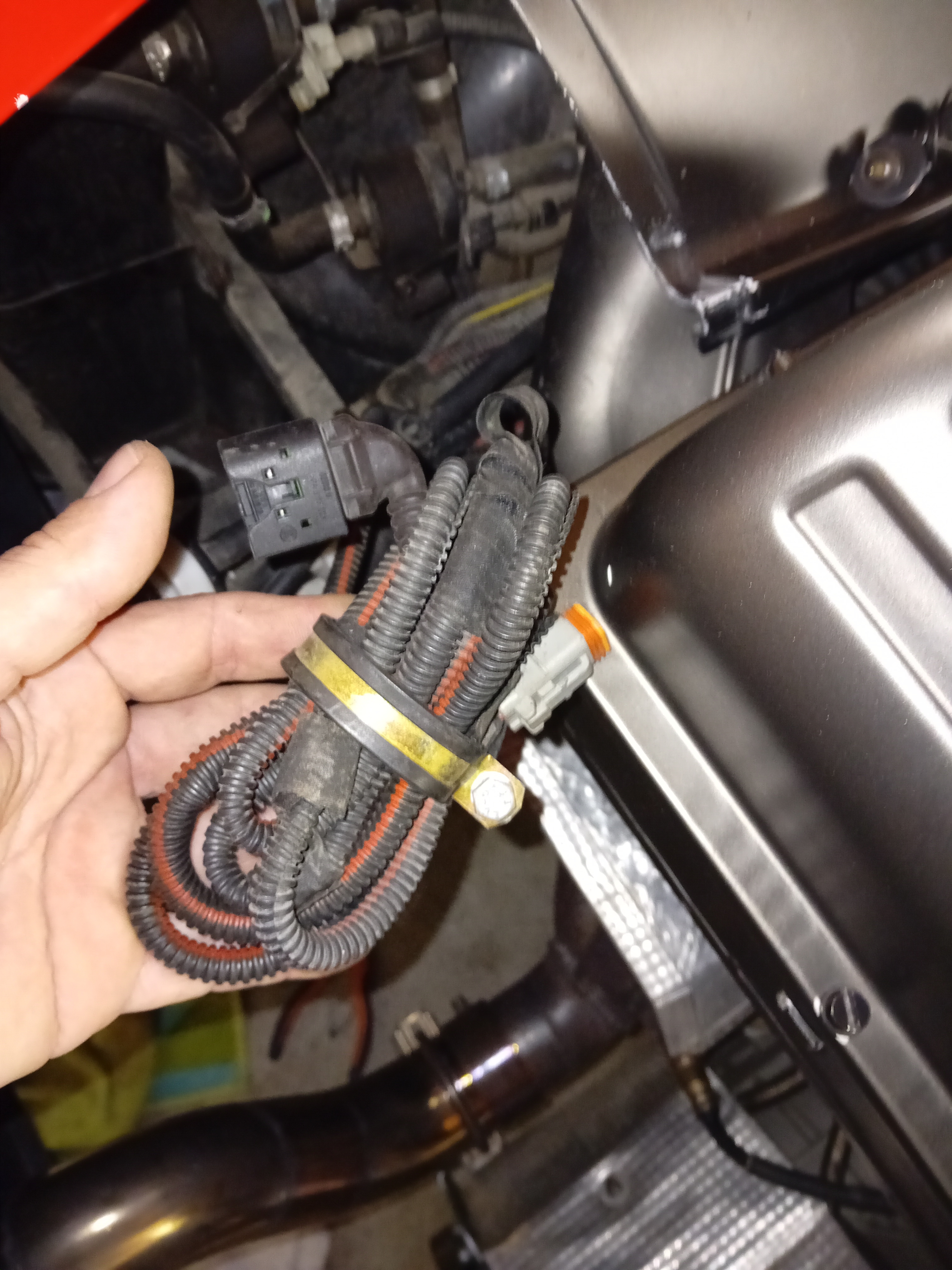

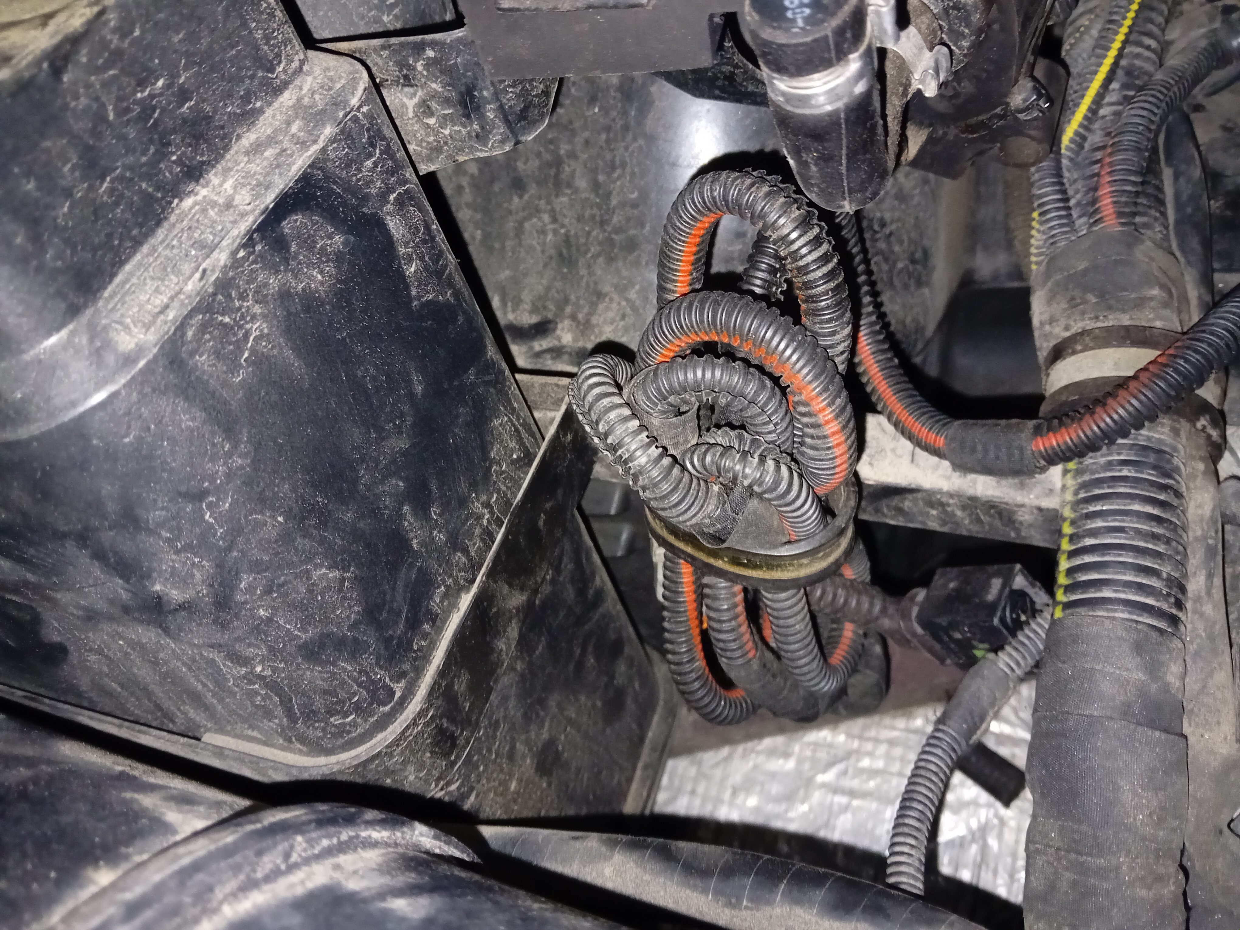

11 - récupérer le faisceau E-Diff avec la prise du capteur et la prise de la vanne et fixé le à l'aide du précédent collier sur la fixation du canister à l'aide d'un clé de 10mm

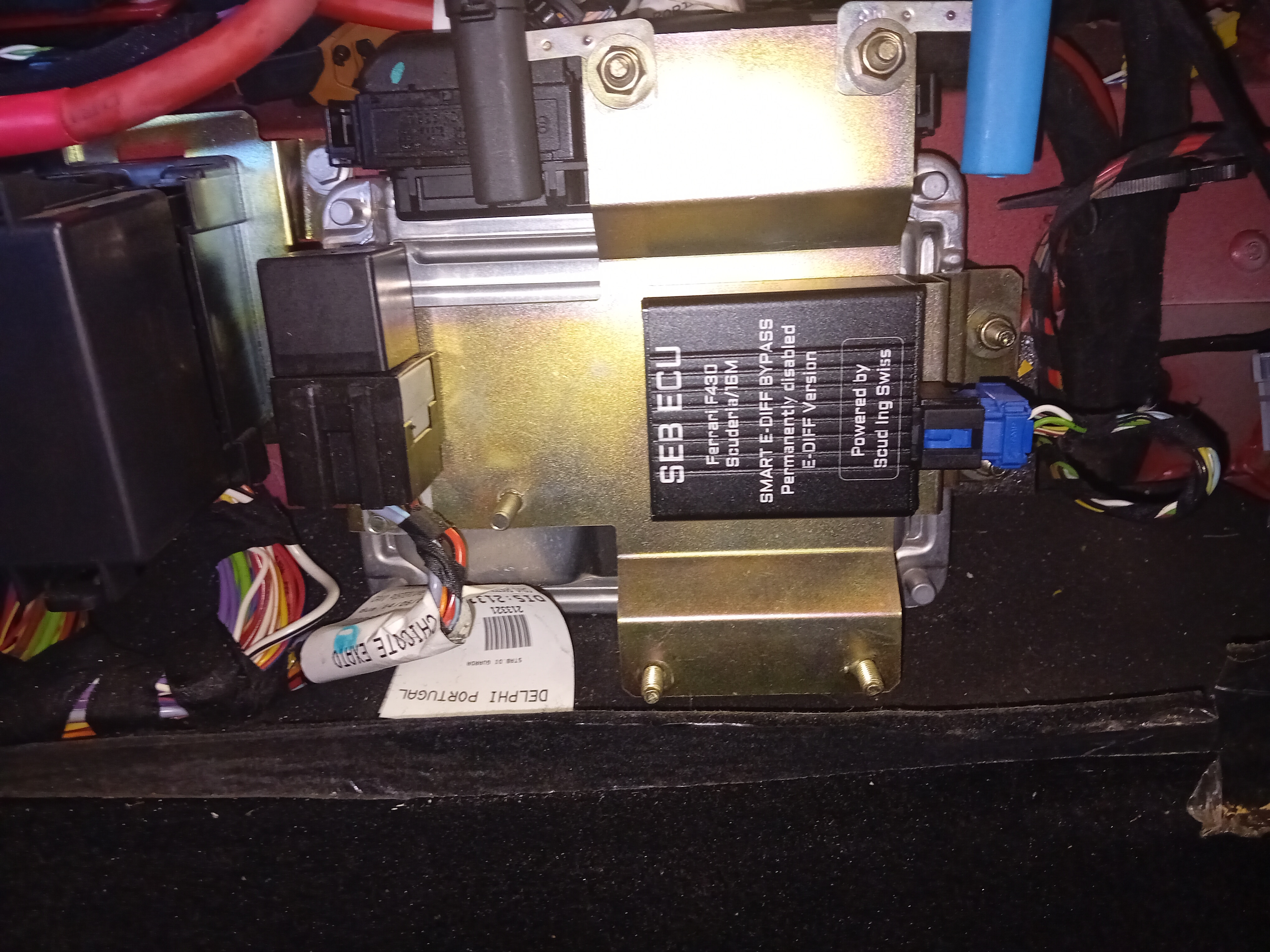

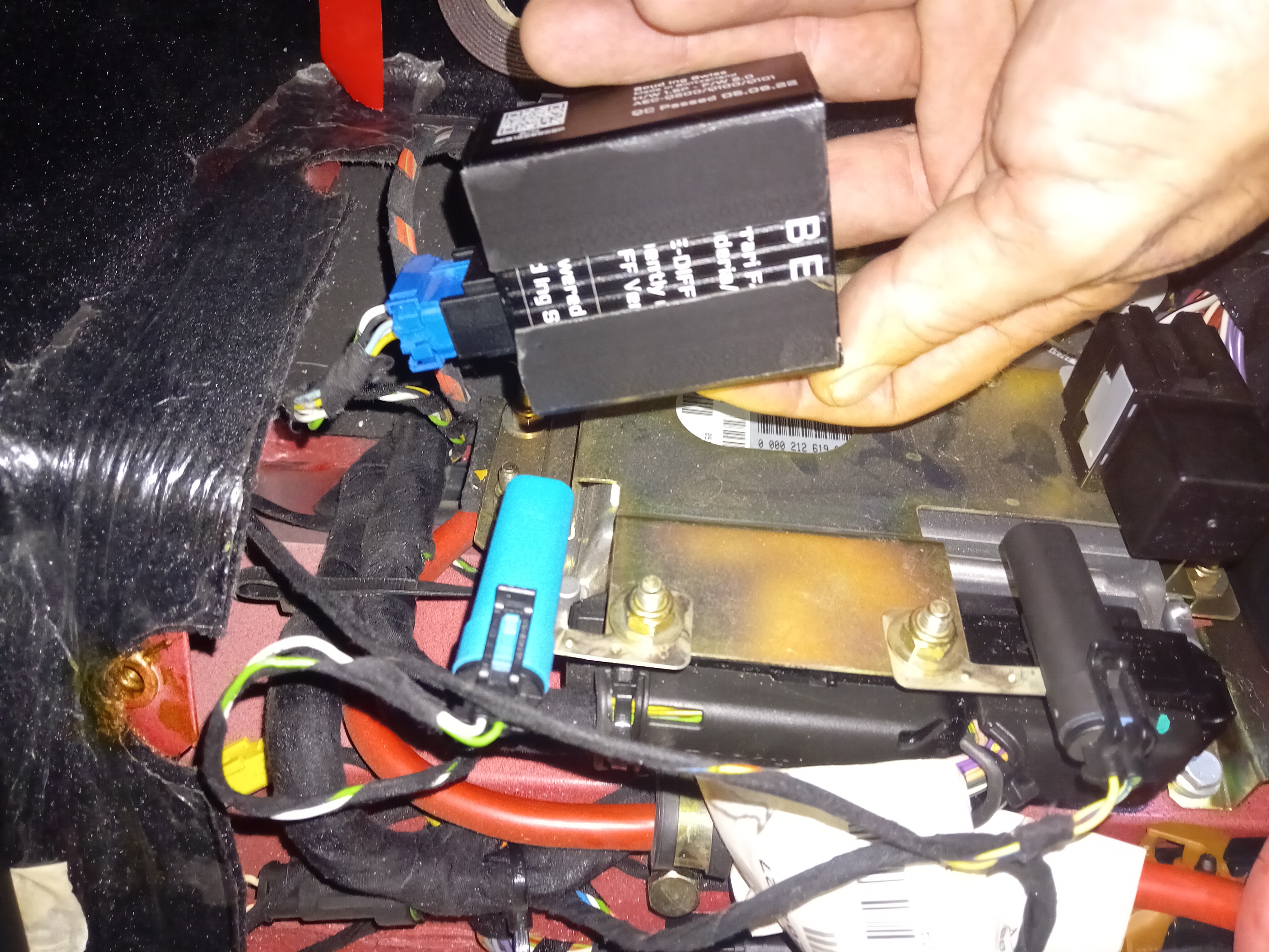

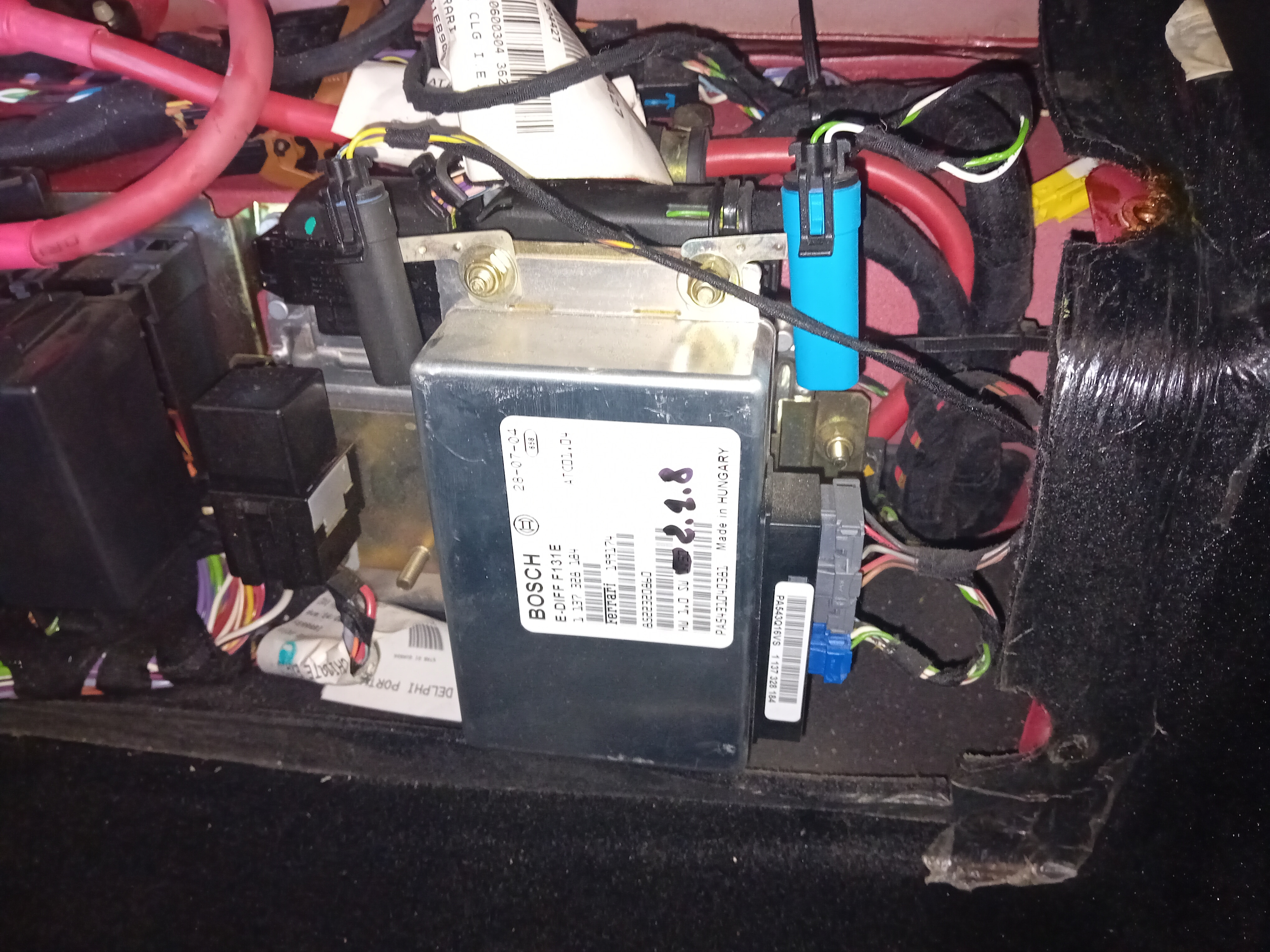

12 - démonter le cache arrière gauche derrière le fauteuil conducteur, puis débrancher le boitier E-Diff d'origine, puis dévissez les 4 écrous qui le tiennent à l'aide d'une clé de 10mm
13 - fixer le nouveau boitier SEB ECU à l'aide de double face en lieu et place du boitier d'origine et y connecter la broche bleue
14 - vous pouvez démarrer c'est fini.
