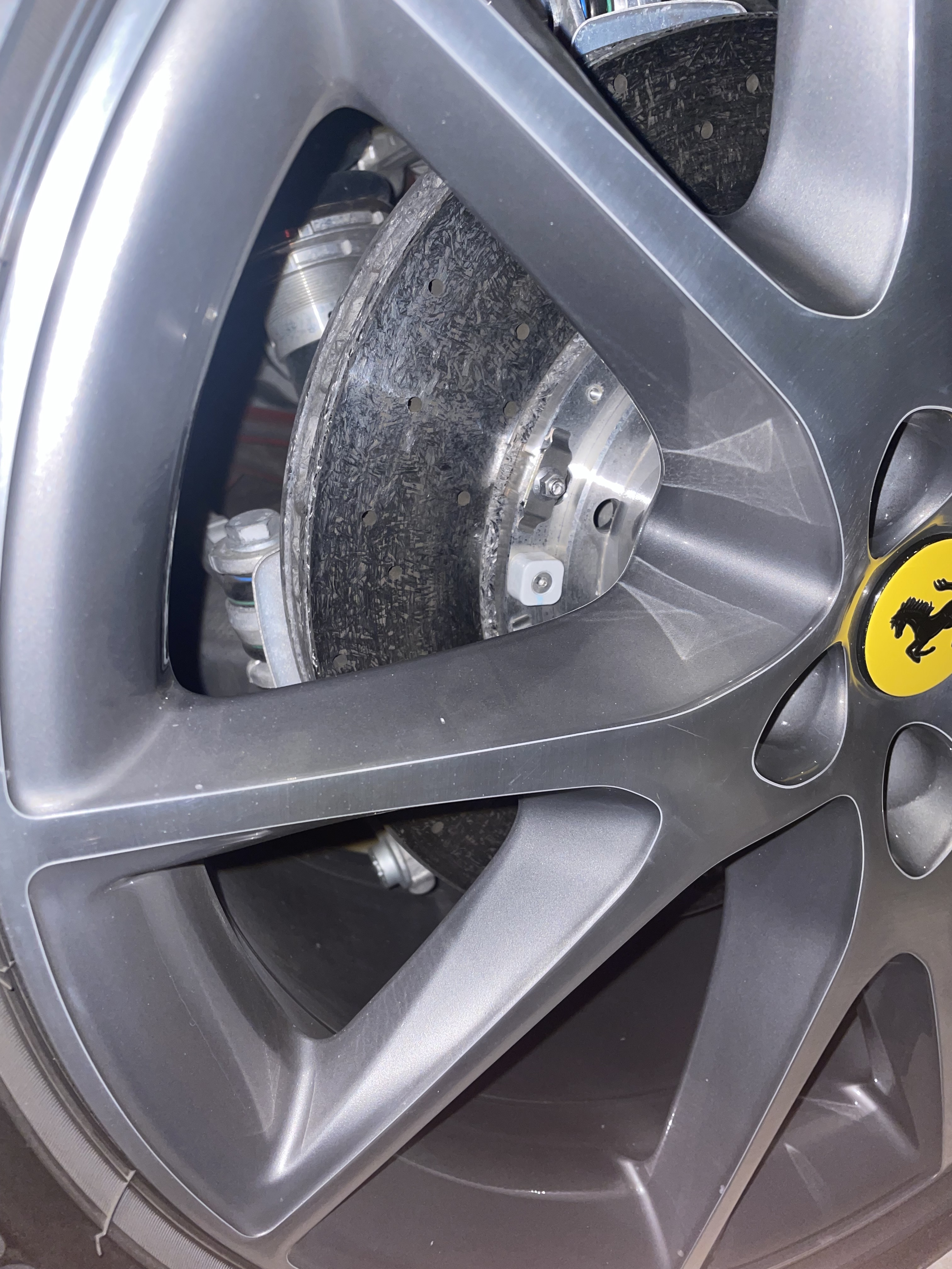

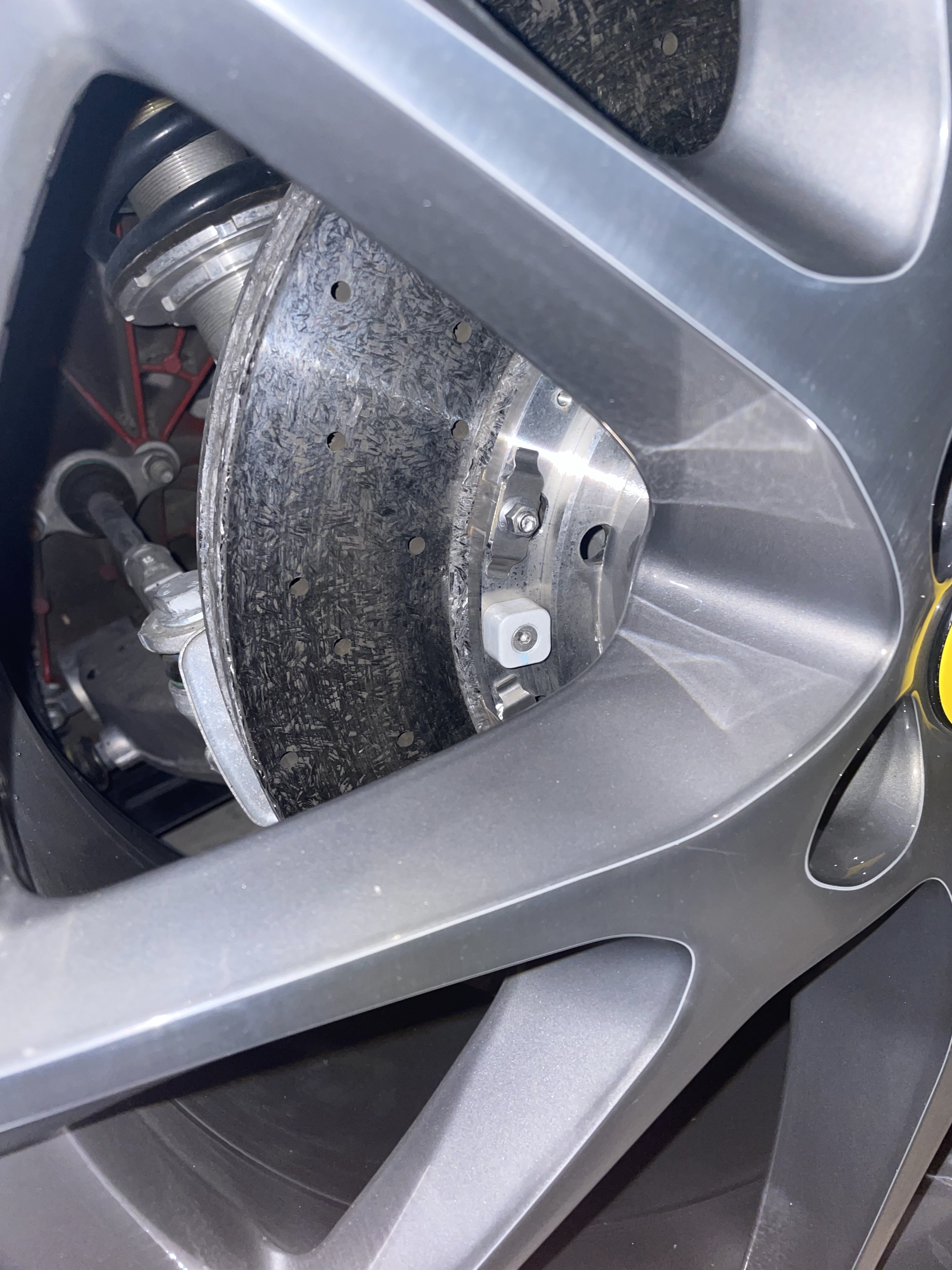

Didier430
IMG_0322.thumb.jpeg.62e431cfc71adbf99edf186cf2daec87.jpegIMG_0321.thumb.jpeg.c4a97b3daebddb823cd00ef91e2f829b.jpegSalut la mienne a 32000 km a 3 ou 4 % d usure.
Quand je passe je doigt dessus c est lisse.

Didier430
J ai vu une Tributo la semaine dernière avec 19000 km et 50% d’usure. Par contre les bas de caisse gravillonnées et les disques avec des cratères…..passés le doigt sur les disques tu seras vite fixé si elle a fait du circuit. Par contre je ne comprends pas les gens qui font du circuit avec une Calif, c est pas fait pour….

Il y a 4 heures, Didier430 a dit :
Les miens ressemblent à ça aussi, par contre 3 ou 4% d’usure soit les disques ont été remplacés, soit le système a été réinitialisé soit la mesure est fausse.
Avec ce km là même si ça n’a été fait que sur autoroute tu dois avoir au minimum 15% d’usure.

Il y a 19 heures, Didier430 a dit :
Impossible à la texture que l’on voit sur les photos qu’ils n’aient que 3 ou 4%.
Si je compare par rapport aux miens qui en avaient 64% quand je les ai changés, je dirais 40-45%.
Precision: mes disques étaient raides et je n’avais pas de gros cratères ni d’usure anormale de mes plaquettes.
Mais….poids en dessous du mini!
La vraie question n’est pas de savoir si l’auto a fait du circuit mais si l’auto, pendant ses tours de circuits, a eu des tours de refroidissement. l’usure prématurée des CCM venant d’un défaut de refroidissement des disques, qui met en exergue un défaut des Brembo: ils se délitent sous forts frottements des lors qu’ils sont trop chauds.
Chose que l’on n’a pas sur les générations actuelles des disques.
