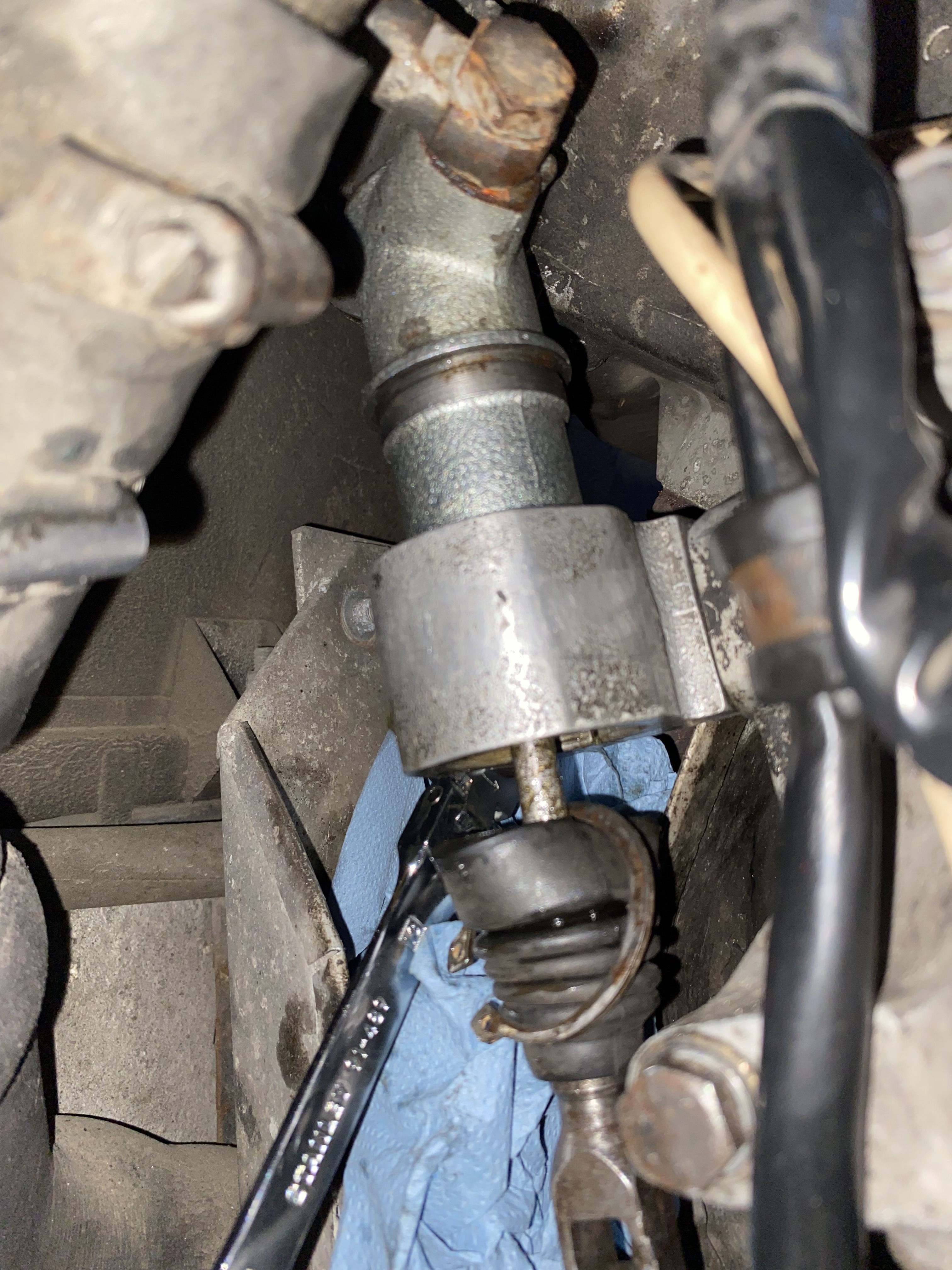

Bonjour
Quelle est la meilleure méthode pour remonter le maître cylindre récepteur embrayage sur une Mondial QV ?
- la fourchette est enlevée, monter le maître cylindre dans le support aluminium avec son circlip , fixer l’ensemble sur bloc moteur.
Et on force la fourchette et son axe à rentrer dans le bras de la cloche embrayage
ou
- la fourchette est déjà montée et on force le maître cylindre / ressort à rentrer dans le support aluminium déjà fixé sur le moteur
Merci d’avance

et penser à ouvrir la vis de purge afin d'annuler la pression dans le recepteur .
