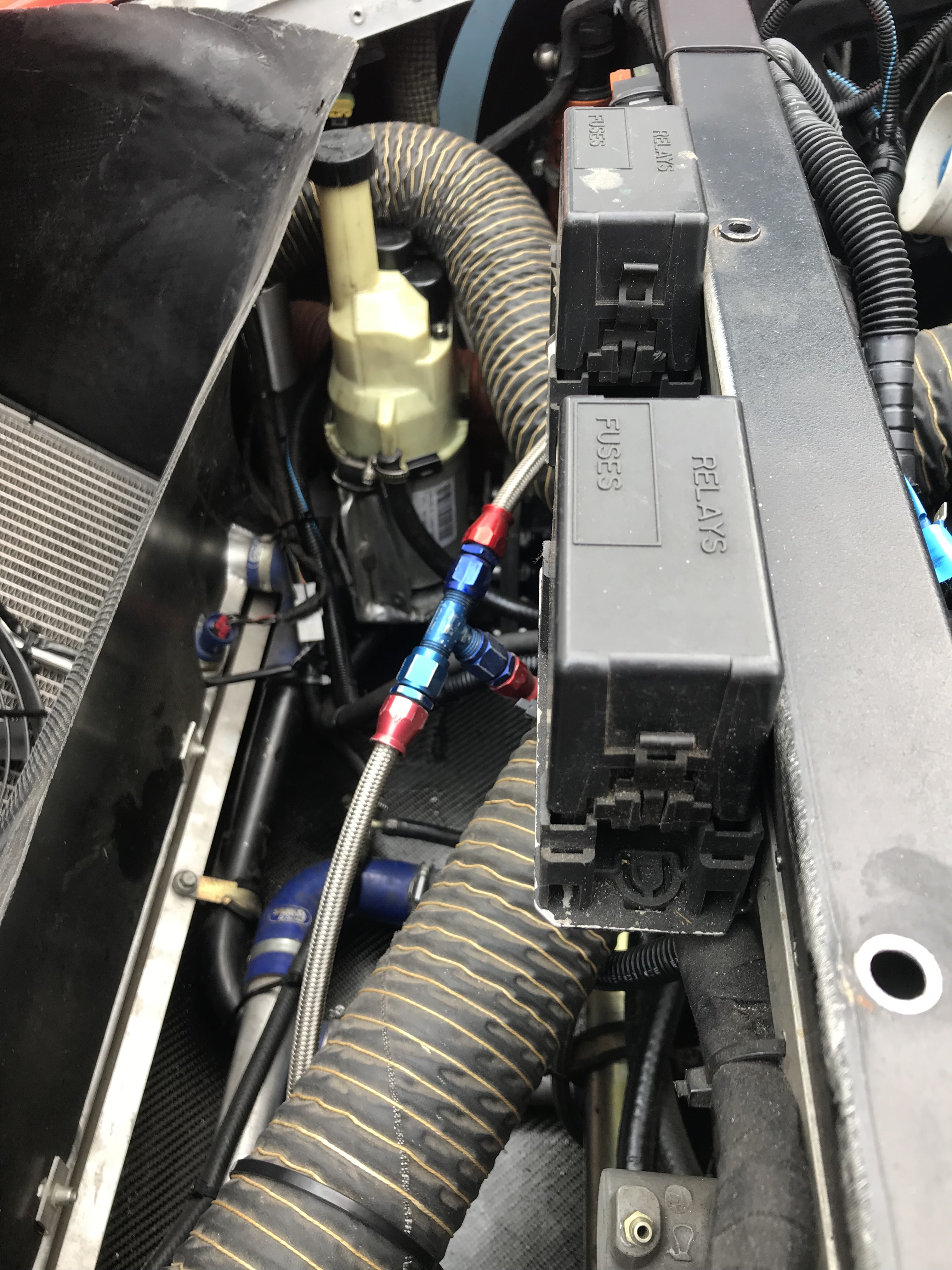

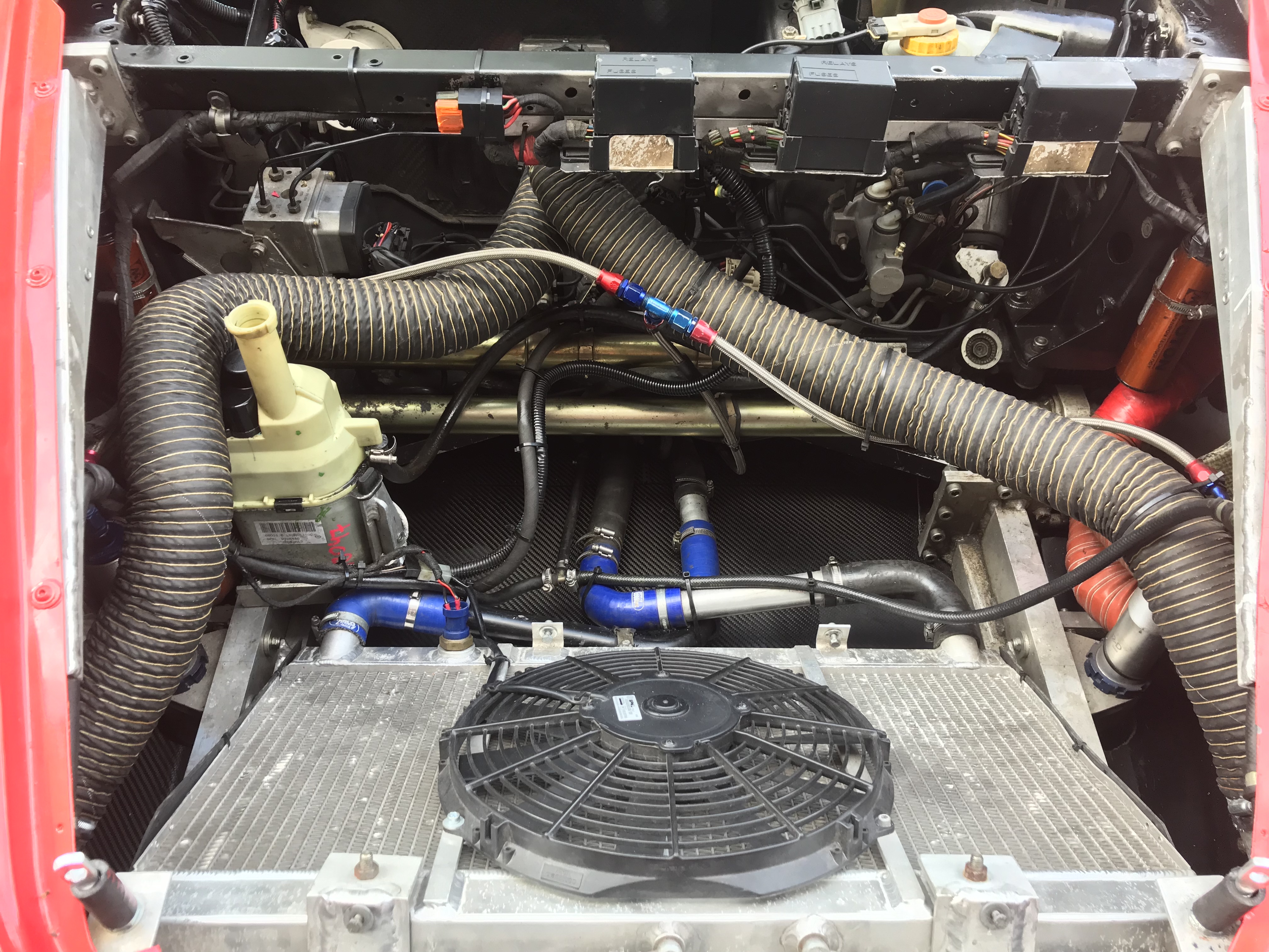

Bon j ai reçu tout à l’heure ma pompe hydraulique de direction
une Opel avec la commande interne à la pompe
le test à blanc est ok
Je vais la monter

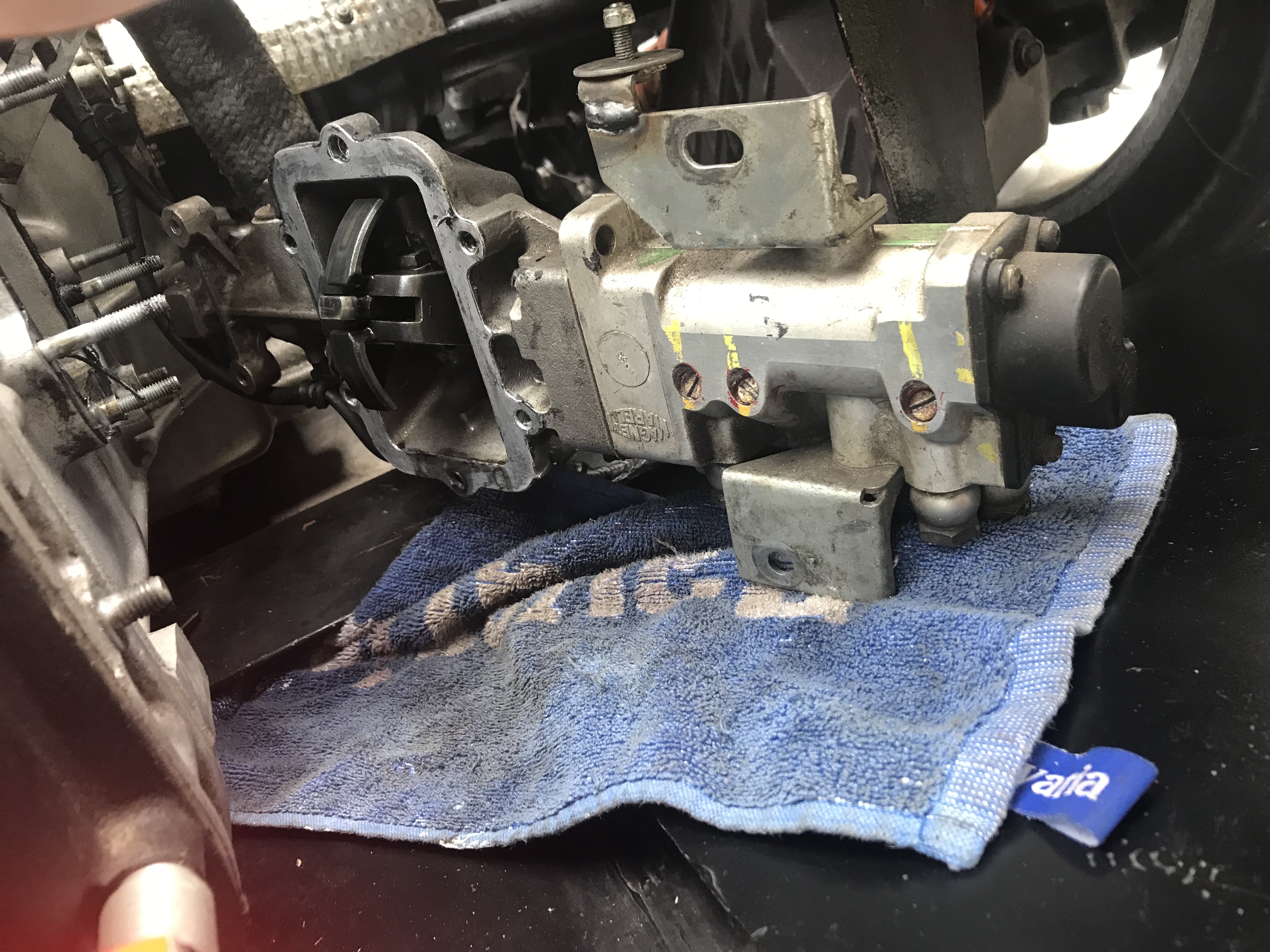

2/ j ai refais une purge embrayage
ça change rien
3/ j ai voulu faire purge actuateur mais j ai trop desserré une vis donc grosse gicle
je vais refaire ça correctement demain
Mais ça changera rien je pense

Il y a 13 heures, houston a dit :
Houllllla, "correcte dans ta bouche" tu me fais peur... 😁😁
Alors voila ma technique, mais il y en à pleins d'autres aussi efficaces :
1 -  Je vide mon bocal F1de l'huile de DA avec une seringue, puis je le rempli à fond de MOTUL HF qui est de l'huile pour hydraulique( l'huile de DA préconisée par Ferrari est dépassée depuis des décennies maintenant)
2 -  je retire un à un les 3 vis de purge de l'actuateur pour faire partir l'huile rouge et j'attends de voir l'huile verte couler par l'orifice de chacun, et je resserre.
3 -  je rempli à nouveau le bocal F1 à fond de MOTUL HF, mais cette fois-ci en l'entourant d'une grosse serviette et je me un bac à huile sous la voiture au niveau du groupe F1
4 -  je redesserre de 2 tours les 3 vis de purge de l'actuateur
5 -  je lance la purge avec activation des potentiomètres sur mon ordi. (normalement le bocal dégueule sur la serviette car tout l'air remonte)
6 -  une fois la purge terminée, je resserre les 3 vis de purge à fond et je recouvre les 3 vis de silicone pour éviter qu'ils se desserrent avec les vibrations ou éventuelles prises d'air.
7 -  je remonte l'actuateur F1 sur la boite avec la loctite 574 que j'utilise quand je refais des moteur de 911.
8 -  je refais un réapprentissage BV
9 -  je purge le groupe F1 en commençant en premier par le vis du bas (embrayage), puis le vis de purge du haut.
10 - Je retourne sur mon ordi dans (read data) j'enclencle "lecture pression hydraulique" et j'attends que la pompe lance un cycle.
11 - Dès que la pompe a fini son cycle, c'est que la pression est à 52 bars et avec une serringe, je retire l'huile du bocal, jusqu'a être à 5mm au dessus du disque au fond du bocal
12 - Je referme le bocal F1
13 - je retire la serviette et je passe une bombe de nettoyant freins pour tout faire clean...
14 - cest fini👍
Modifié par fabrices

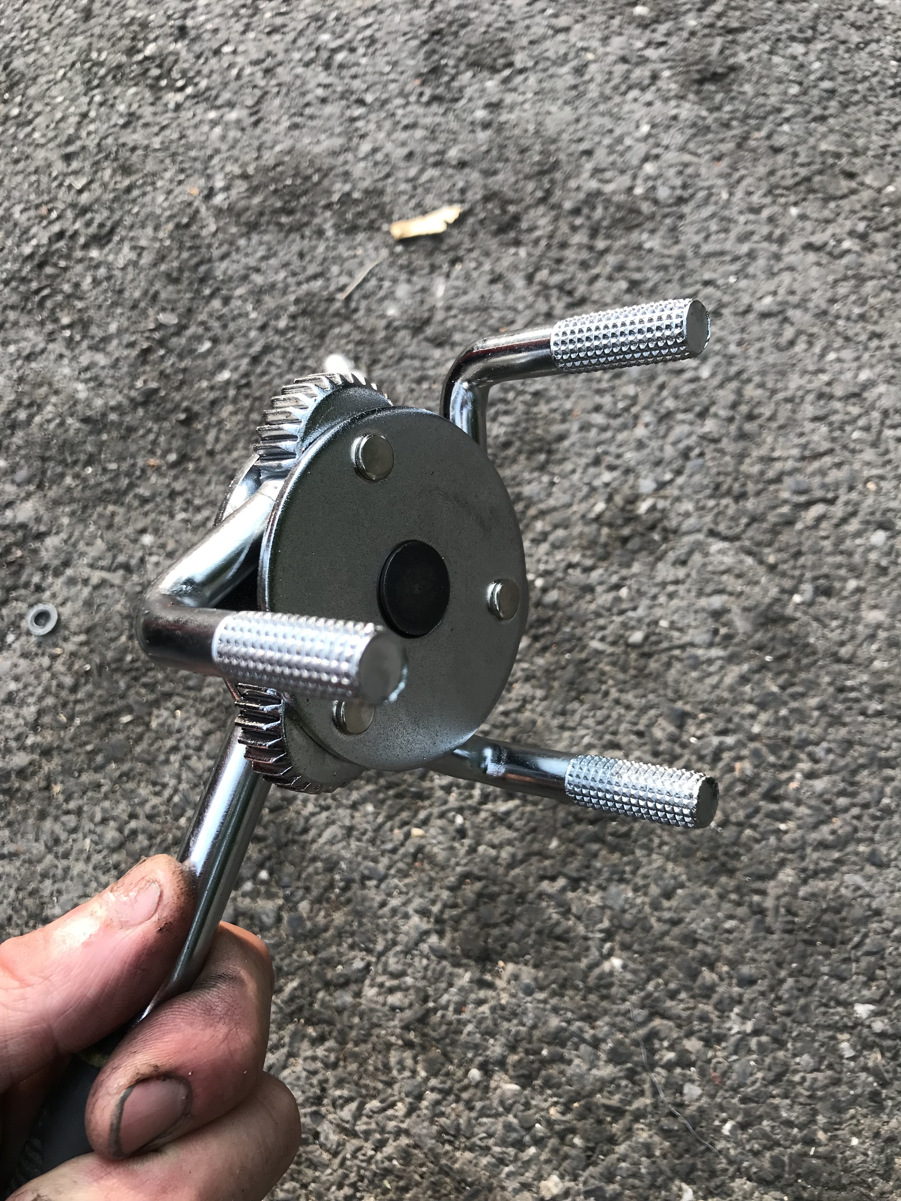

Bon accumulateur commande
j ai desserré l ancien
une clés de 27 impossible car pas de place etc
le plus rapide et simple
vous achetez ça
en 5 secondes il est dévissé
j ai même cassé ma clés façon à sangle de filtre à huile
pour info, l accu est en gros une réserve sous pression d huile
stratone
c'est un bel engin de tortures pour déboiter la tête de sa belle mère ....🤭👍
