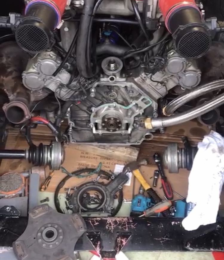

Embrayage dépose
Modifié par houston
houston

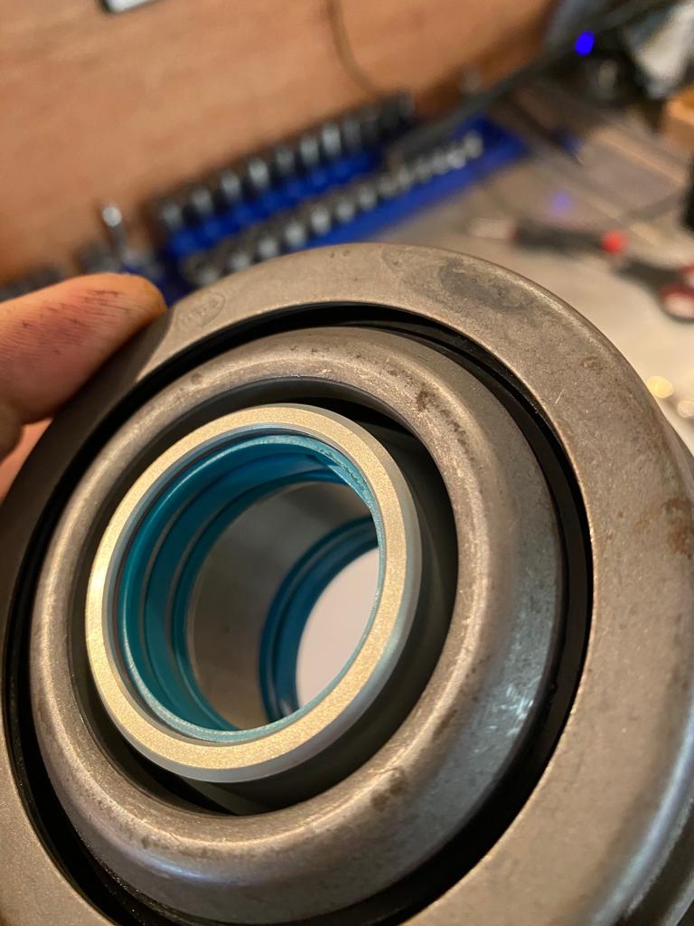

Bon j ai commande
guide butee neuf chez Hill avec ces joints
les 2 petits joints toriques
une butee neuves et joints neufs
ressorts de butee
les 2 guides butee

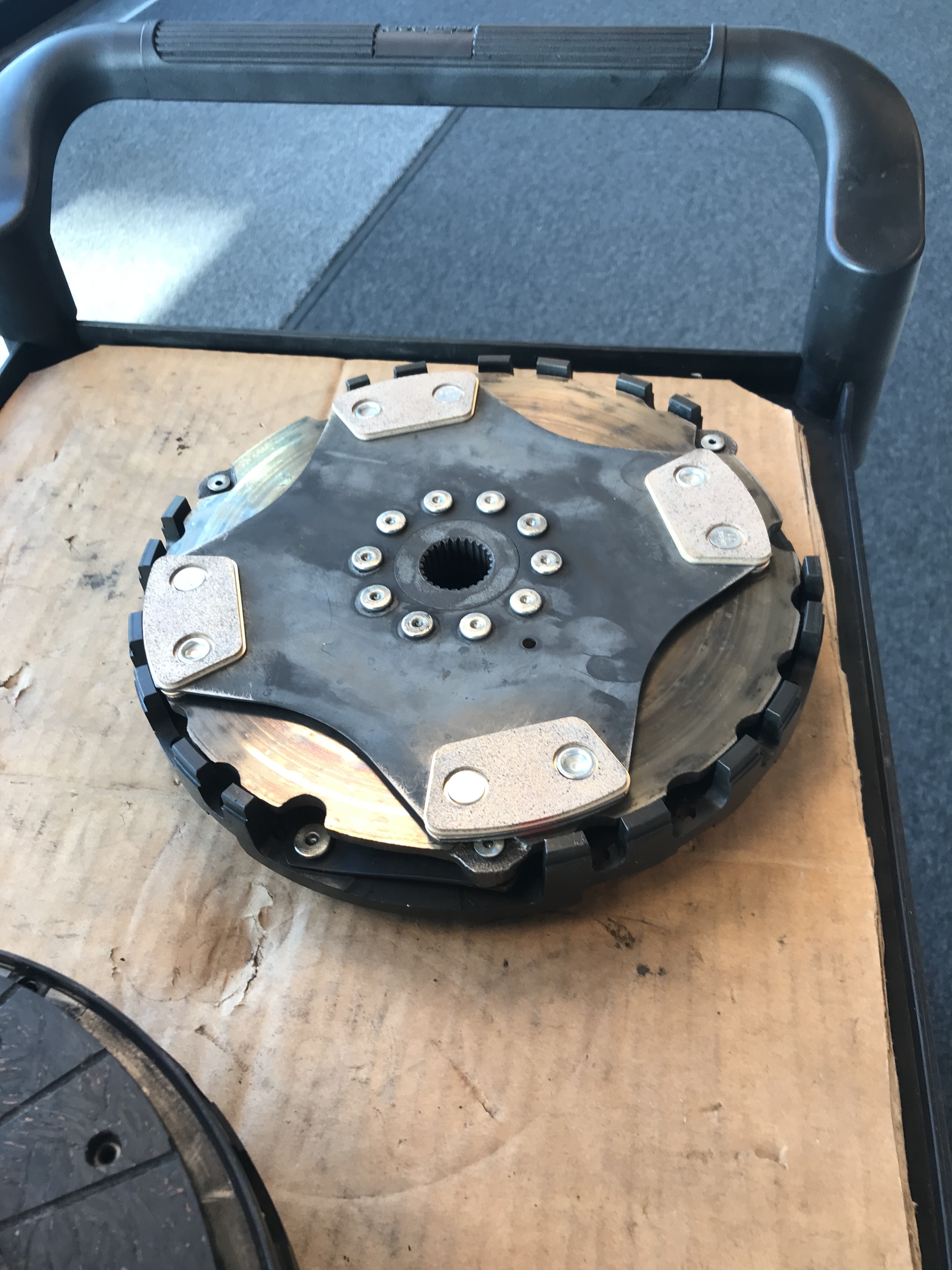

j avais un embrayage neuf de modena donc je récupère le mécanisme et volant moteur neuf
le disque a reçu des ferrodo neufs
je change aussi roulement sur vilo et le grand joint vilo
j ai aussi le bloc purge embrayage neuf

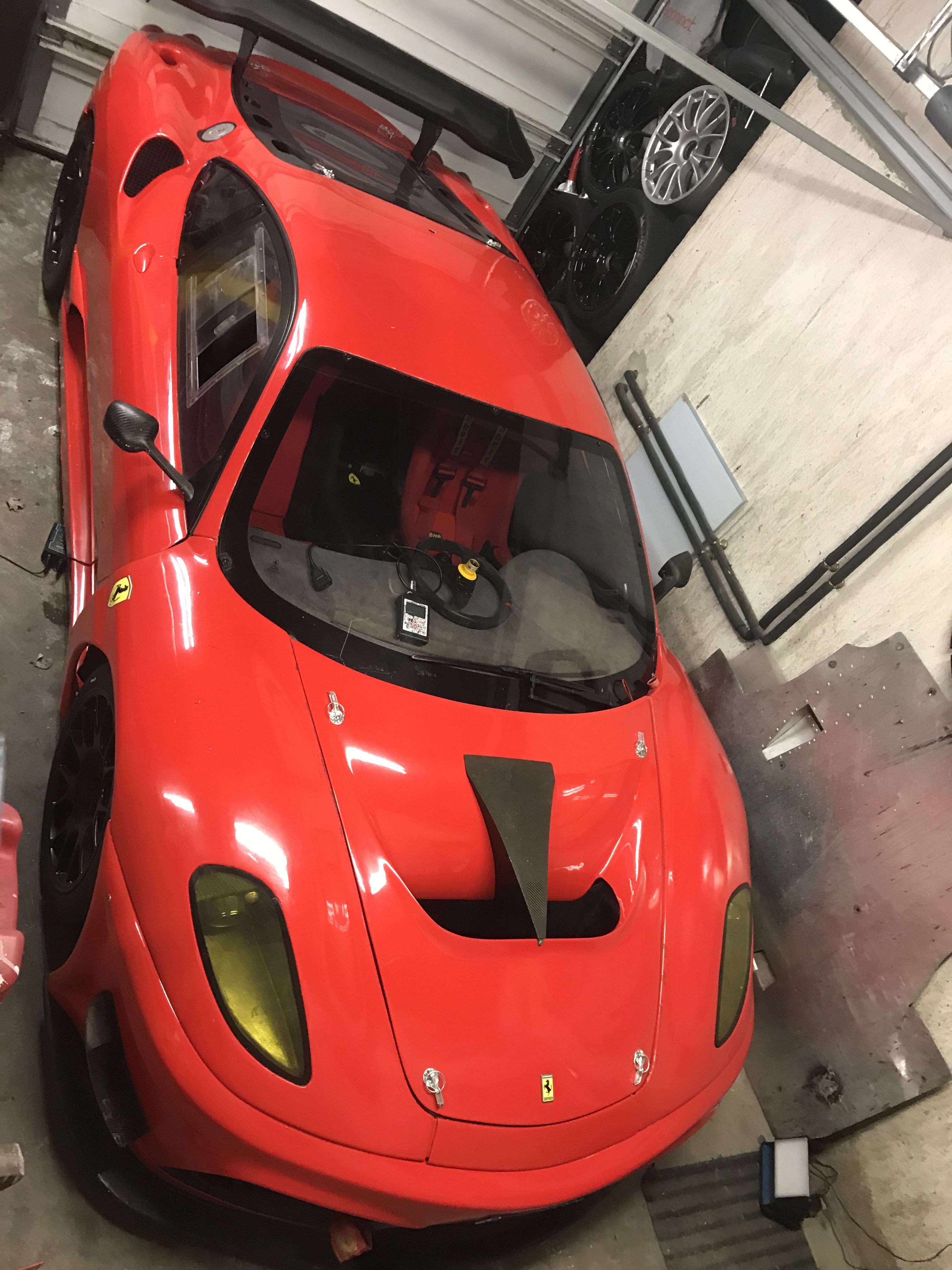

il y a 14 minutes, houston a dit :
J adore cette photo non ?
elle fait peur ma challenge
C'est quoi cette immat ?
il y a 42 minutes, nounou a dit :
française ! c'est la bonne, bon pas très réglementaire mais on s'en fout

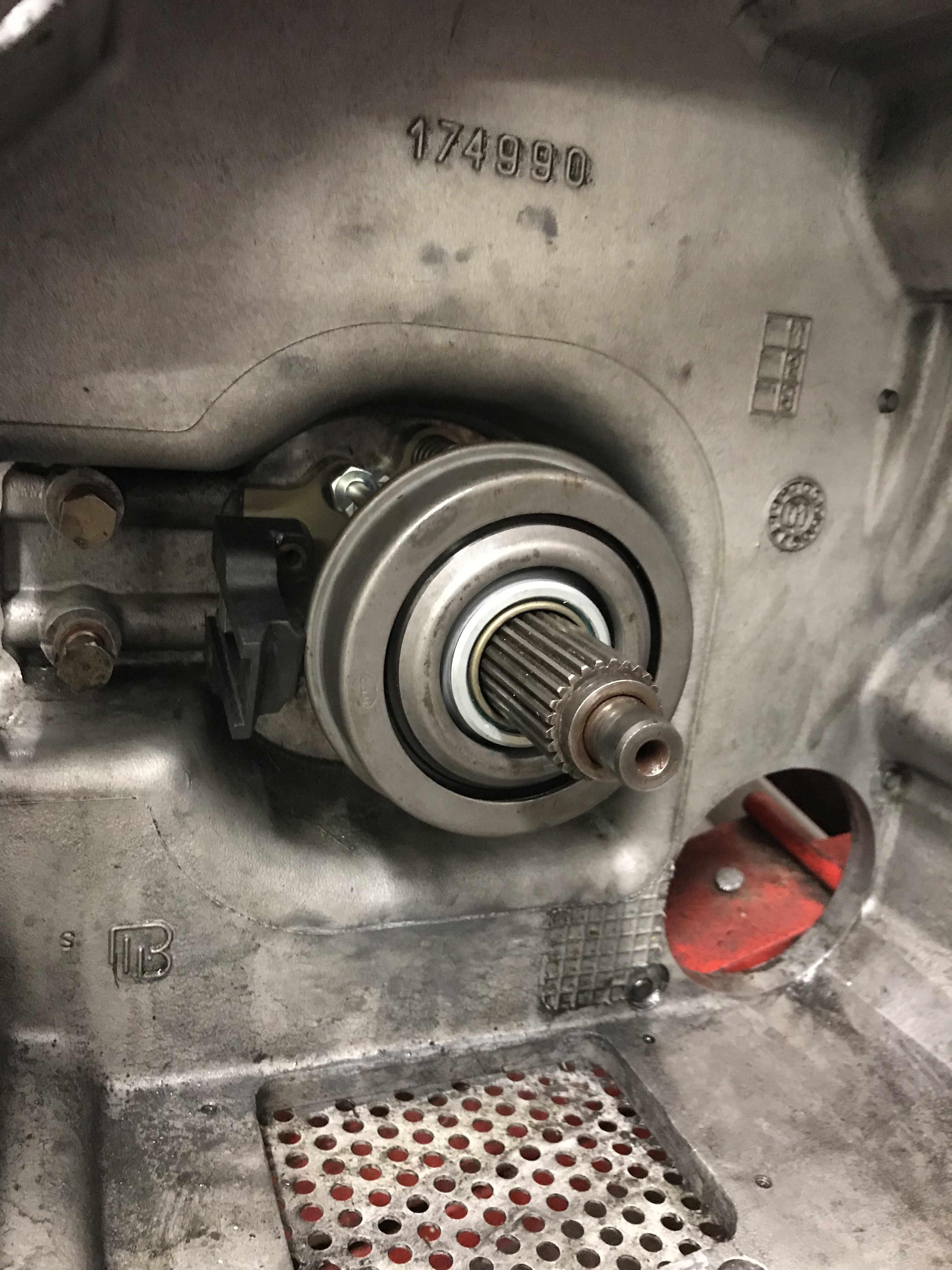

😃👍 jolie ....une petite grillade sur la grille d'expulsion des poussières d'embrayage avant le reaccouplement
stratone

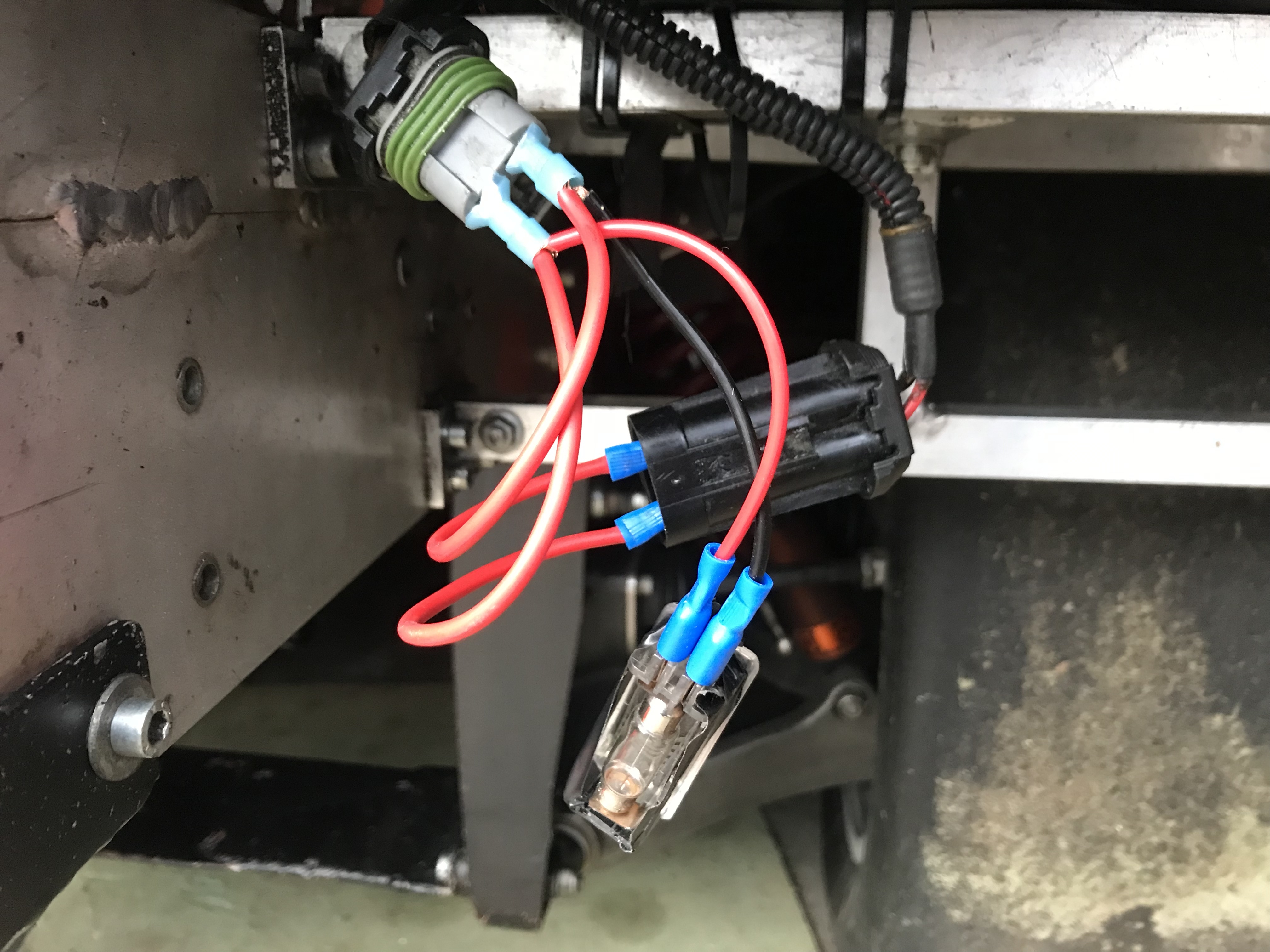

Il y a 3 heures, houston a dit :
Tu as 4 vis tout con
je voulais savoir si le capteur est démontable sans desaccouplage boite moteur vu la faible lumière d'accès
houston
A je peux essayer
la boîte est encore sortie
si j y arrive je te dirais
stratone
il y a 13 minutes, houston a dit :
Tu vires les durites hydro
et oui faisable
ok merci pour l'info rouston pardon houston 😁👍
