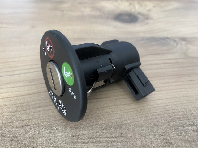

Voici un petit fix courant du voyant Airbag qui soit s'allume par intermittence, soit reste allumé.
Après passage à la valise, le coupable, c'est cet interrupteur...
Pour le dégager facilement, on enlève l'aérateur puis on peut sortir par la porte passager la bête.

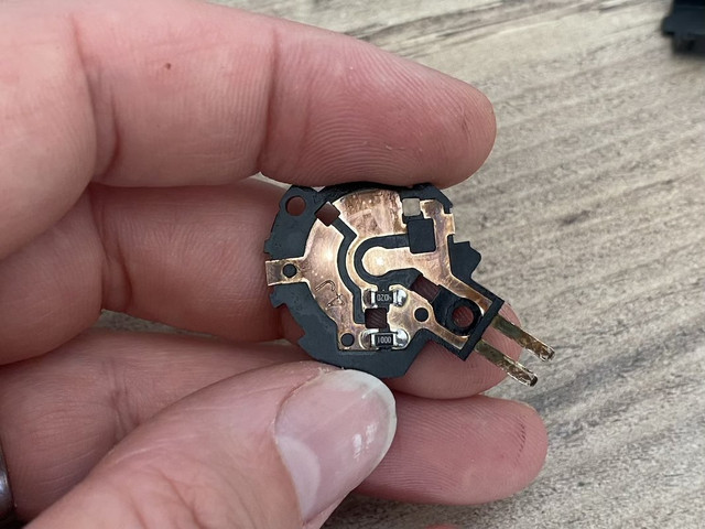

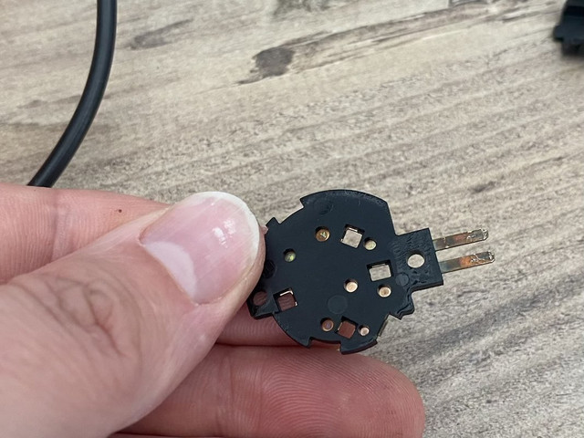

On peut ensuite enlever les des petites vis à l'aide d'un cruciforme et l'accès à la platine électrique est alors donné.
Constat sans appel de l'oxydation des contacts et pistes...

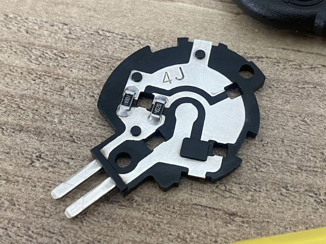

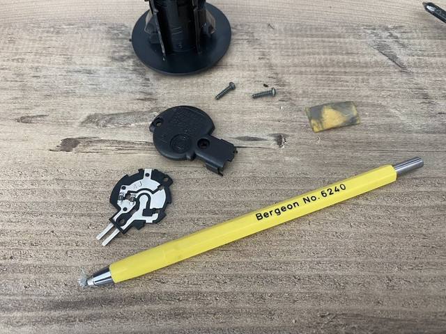

Un petit nettoyage, perso étant horloger je dispose d'un tas de bricoles 🙂 pour le coup, un coup de 9 microns et bâton de fibre de verre pour lui redonner une nouvelle jeunesse.
C'est quand même plus propre...

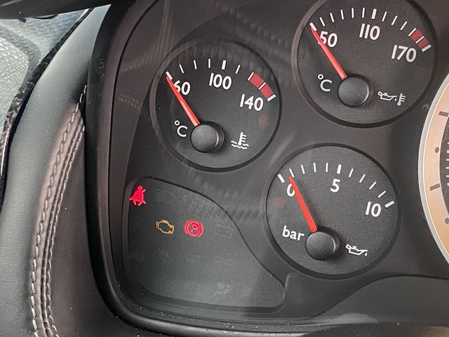

Remontage, et verdict au tableau de bord 🙂
