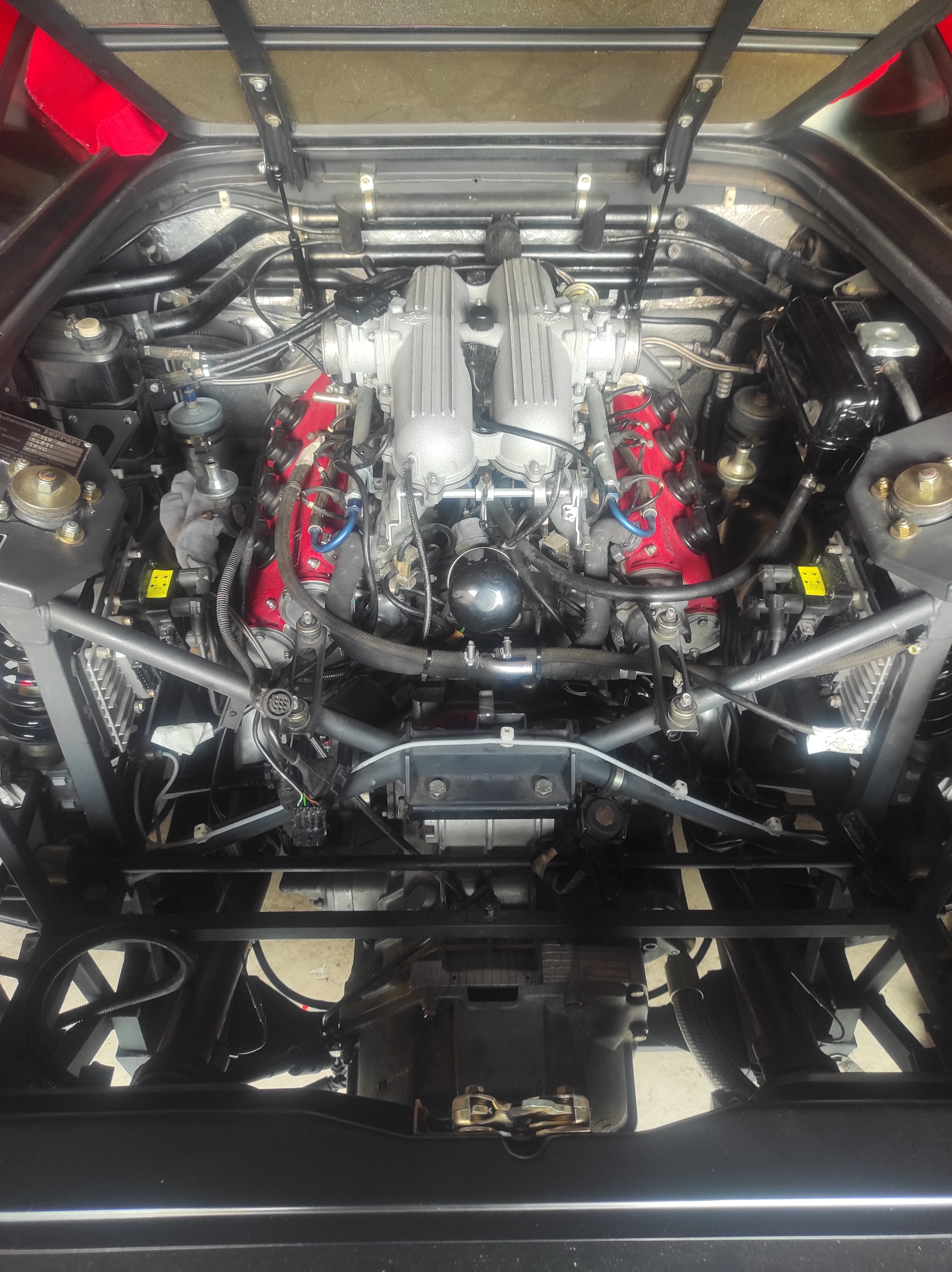

Perso j' ai fait refaire mon plenum mais pas la partie qui comporte le réglage de la vis d air au près du papillon.
J ai essayé des peintures du style vht mais le rendu et la tenue sont meilleurs si tu le fais faire par un pro.cela coûte environ 300 eu.
Sur la photo la peinture à déjà 5 ans .
