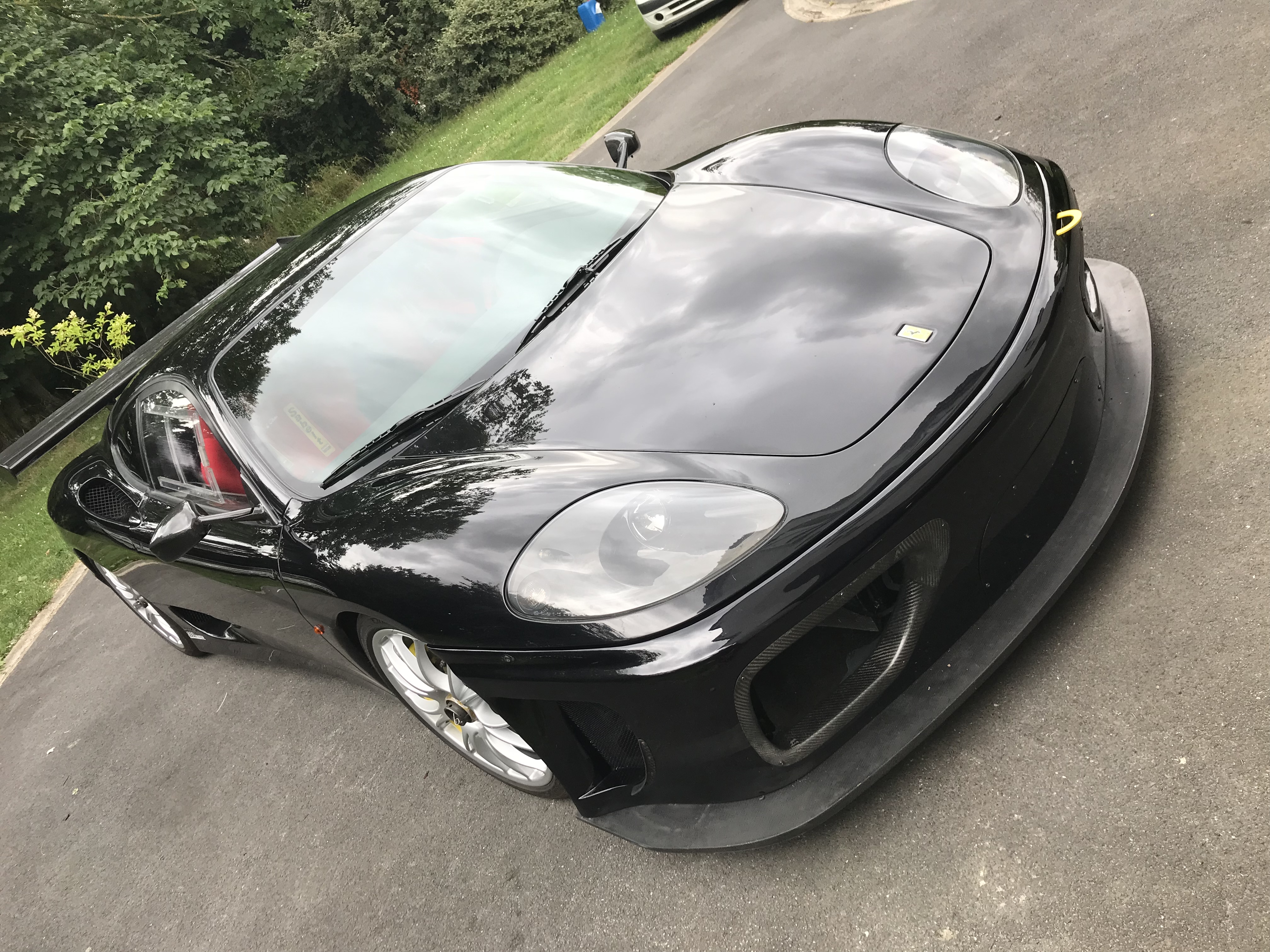

Voilà tout ce qui a été fait
roue 430 challenge
frein céramique complet 430 challenge / pistons neufs
center lock 430 challenge
ressort court hr
étrier frein main scud
aileron ngt
haillon stradale
pc avant Carbon ngt
retro Carbon stradale
vitre 430 challenge
bas de caisse stradale
diffuseur stradale

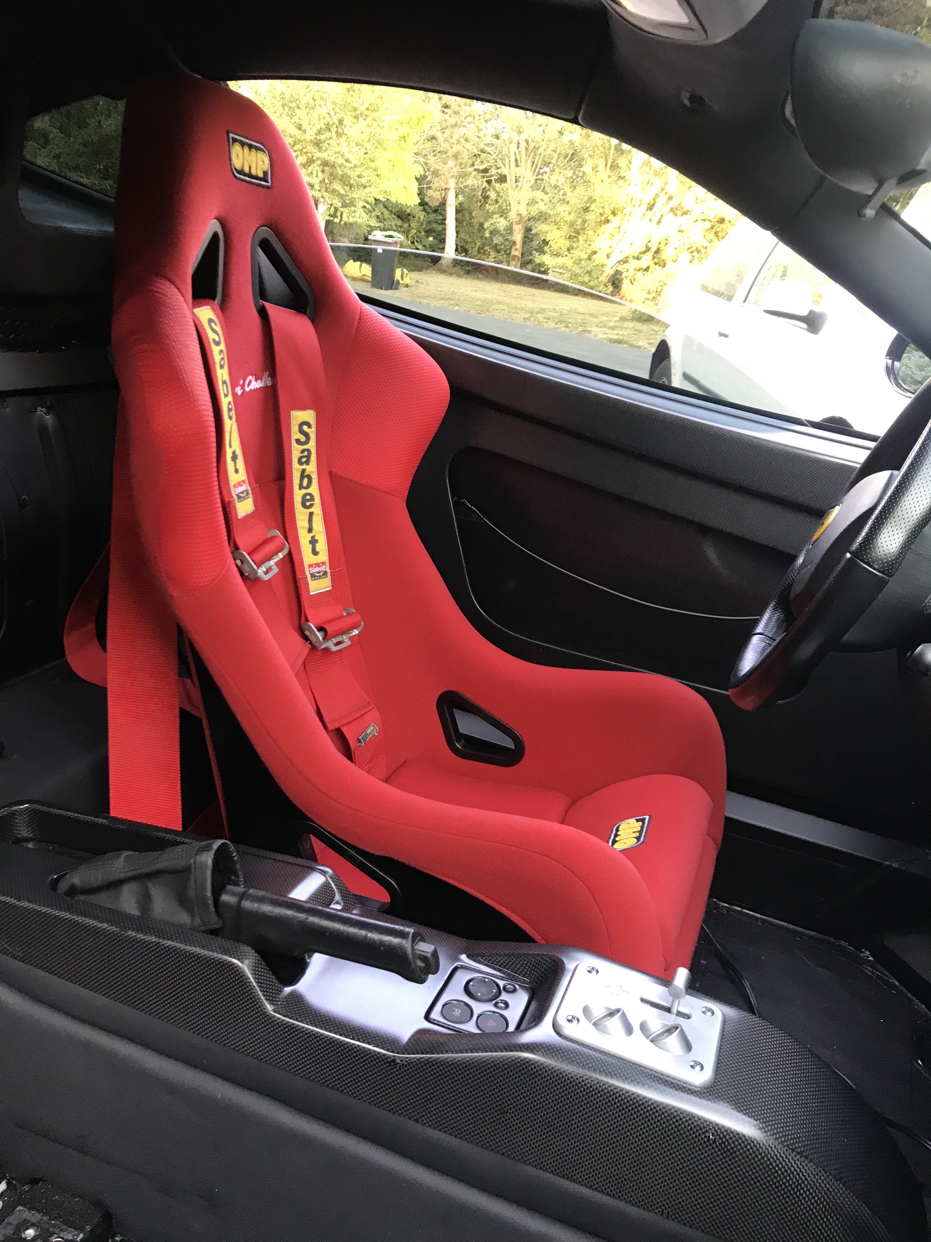

siège 360 challenge
intérieur porte 360 challenge
compte tour stradale
intérieur complet Carbon
intérieur cuir noir mat neuf
plus de moquette
interieur repeint noir mat
harnais sabelt

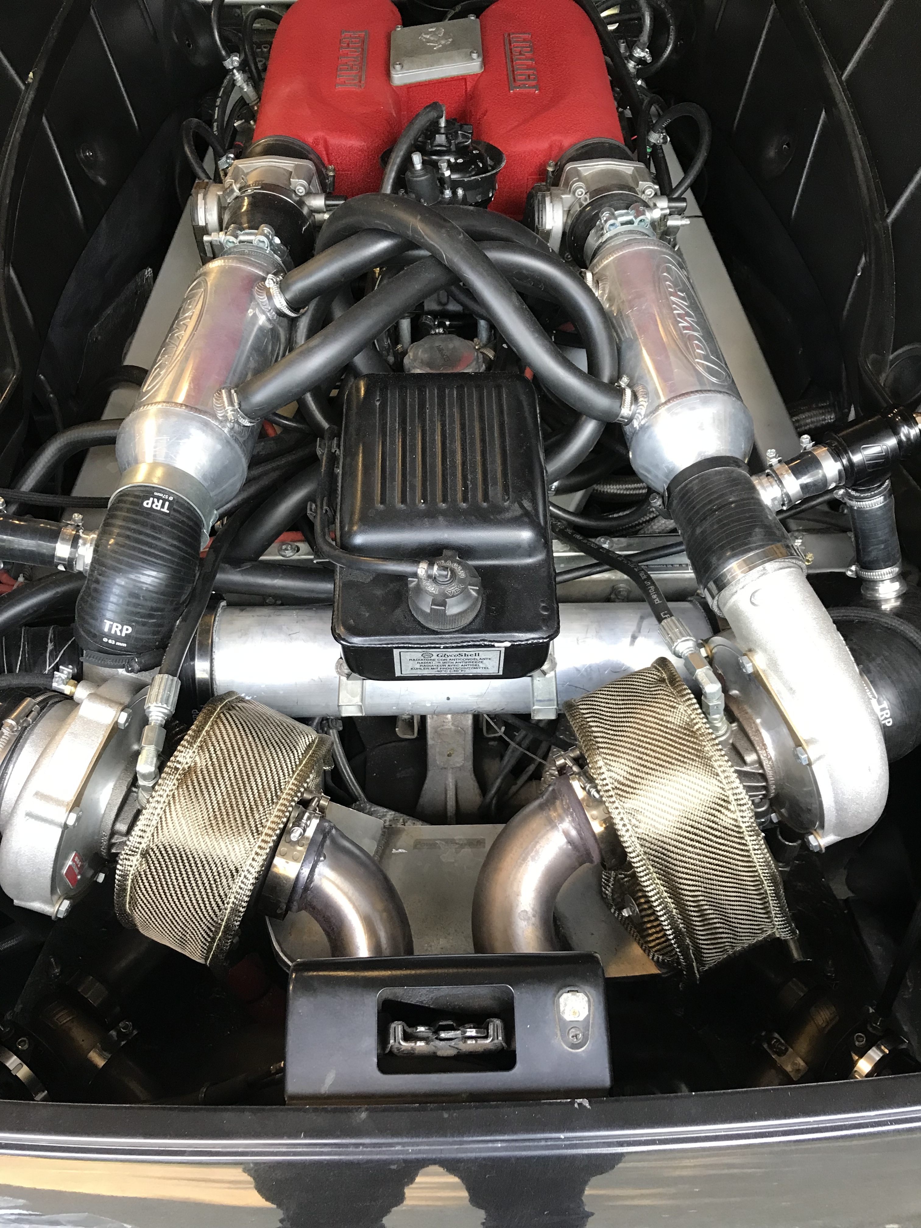

mono afr plx / pression essence stack et boost
turbo précision
dump et wastegate turbo smart
échangeur air eau pwr radiateur 900 hornet et pompe eau externe
16 injecteurs
pipe collecteur admission modifie
pompe essence externe
bougie basse température
échappement power motive sur mesure
boite air dynamique ota bmc
ecope air maison
vitre arrière style f40 aéré
Entre 1000h et 1500h de boulot
reste à monter grille 360 stradale arrière
