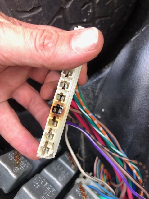

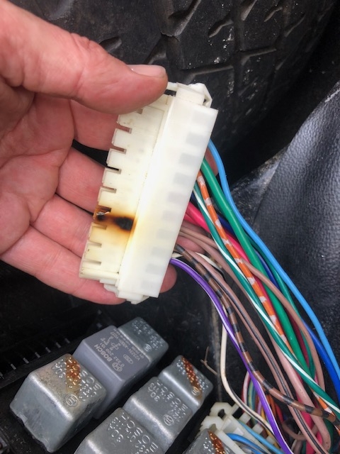

En attendant, je démonte le connecteur le plus proche des relais de pompe à essence (un pour le démarrage puis un second permanent) et je constate que çà a bien chauffé !
Je nettoie le contact femelle et attend le professionnel avant de tenter de démarrer.
Ensuite, je démarre devant lui et il me dit que mon relai devient aussitôt brulant.
J'ai remis celui destiné au démarrage sur le permanent (ce n'est pas le même, mais il fallait tenter...après en avoir appris sur les relais c'était un peu dangereux en fait) puis rien ne chauffait, tout du moins pendant quelques minutes.

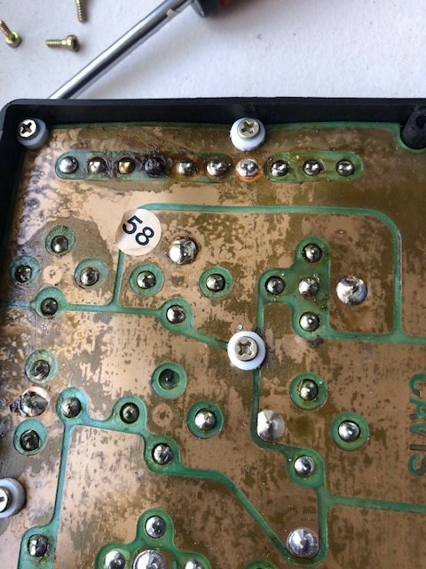

Entre temps, j'ai découvert que dans le club d'anciennes où je suis membre, un passionné qui restaure de A à Z dans les règles de l'art a réalisé des circuits imprimés toute sa carrière (il m'a aussi dit que la pompe à essence pouvait demander de plus en plus d'intensité ce qui peut conduire à une surchauffe).
Je lui ai montré, il m'a expliqué que le circuit est composé de 5 feuilles, le connecteur que je veux dériver est soudé sur les 2 premières côté support.
Ma boîte à fusible est en parfait état si ce n'est la surchauffe du circuit imprimé autour des soudures en question.

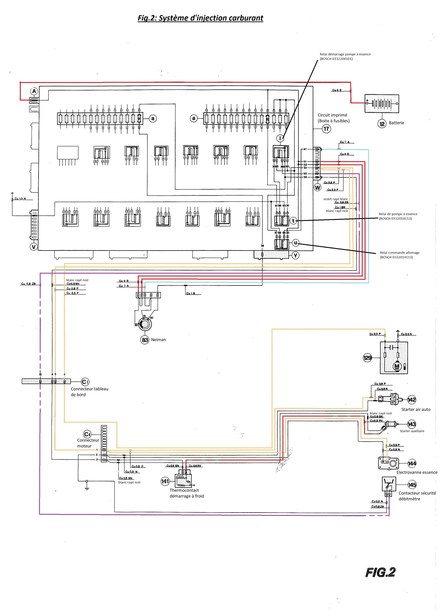

En fouillant sur le net, j'ai trouvé le schéma électrique mais dur de lire où partent ces fils (hormis sur la pompe à essence bien sûr) auriez-vous quelques infos ?

Je pense effectivement que changer ta pompe à essence est un bon début, et permet de contenir les frais.
Il faudra faire le tour de tes cosses (côté boite à fusible et pompe), correctement les décaper pour éviter que cela se reproduise.
Je crois également que certains contact entre les circuits imprimés de la boite à fusibles se font au travers de "rivets" qui eux aussi peuvent s'oxyder (je dis cela sans certitude) et créer de fortes résistances.

J'avais commencé à reprendre en couleur les schémas électriques et avec des indications complémentaires pour plus de clarté et je crois que ceci peut t'aider également.
En conclusion, je pense qu'il ne faut rien négliger sur le circuit (et penser en particuliers aux connecteurs intermédiaires et neiman notamment😞
Merci infiniment ! J'avais regardé ton post sur la "cuvée" c'est incroyable tout ce que tu réalises !! Elle sera plus belle que neuve à la fin !!! Je vais revoir tout cela avec le membre du club qui sait faire, ce schéma est bien plus lisible et explicite que celui de la revue technique, encore merci. N'hésites pas à me communiquer ton adresse en message privé, c'est avec plaisir que je passerai à l'occasion.
