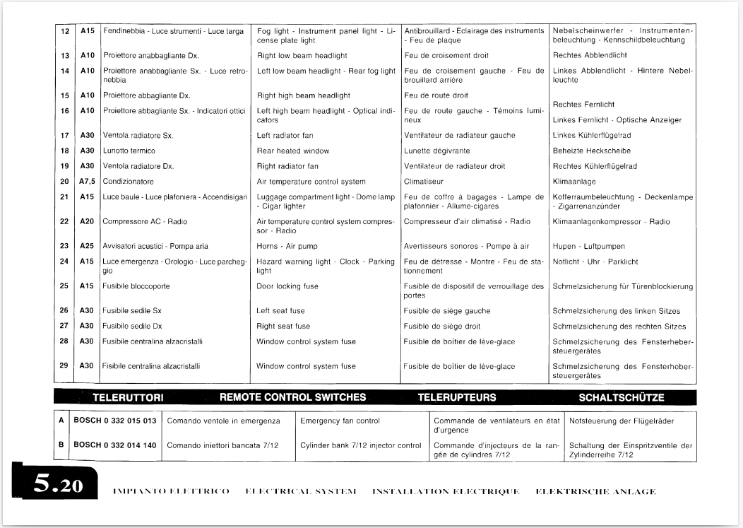

As-tu vérifié le fusible 21?

verification faite -
le fusible 21( 7,5 A )  est bien HS ..mais
qd je le remplace , le nouveau "saute" aussitôt
qq chose en court circuit ... mais quoi ...
ce fusible protège quoi ?
une idée de ce qu il faut regarder en premier ?

becaze
bernard ,
pour les relais , je les trouve ds l ensemble en bon état visuel , a part les deux avec le capot métallique , a gauche
les relais noirs , capot plastic sont ils , selon vous , d origine ? ils semblent bien neufs en comapraison des deux a capots métalliques..
changer ceux a captos metalliques semblent , sur leur aspect ext , plus necessaire que les autres ..
le compartiment est sain , pas d'oxydation sur les fusibles ni sur les cosses du relais que j ai sorti ..

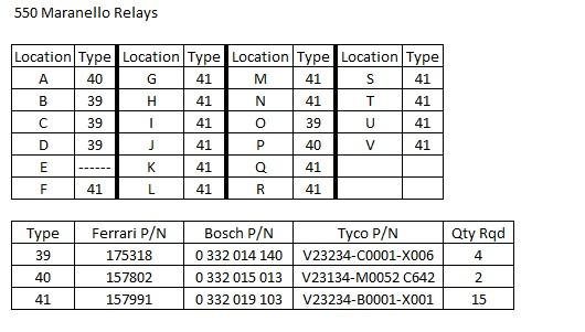

par contre recherche vite faite sur la toile ,, aucun relais neuf à l horizon .. si tel est le cas , je ne changerais pas les miens pour des occas qui sont peut etre en moins bon etat ..

Relais A et P Référence Bosch 0 332 015 013

il y a 4 minutes, bernard a dit :
Il est possible qu'il soit remplacé par  BOSCH 0 332 015 006  référence Ferrari 110354

Jusqu'au jour ou il ne rempliront plus leur fonction , et le relais A commande les ventilateurs en état d'urgence !
