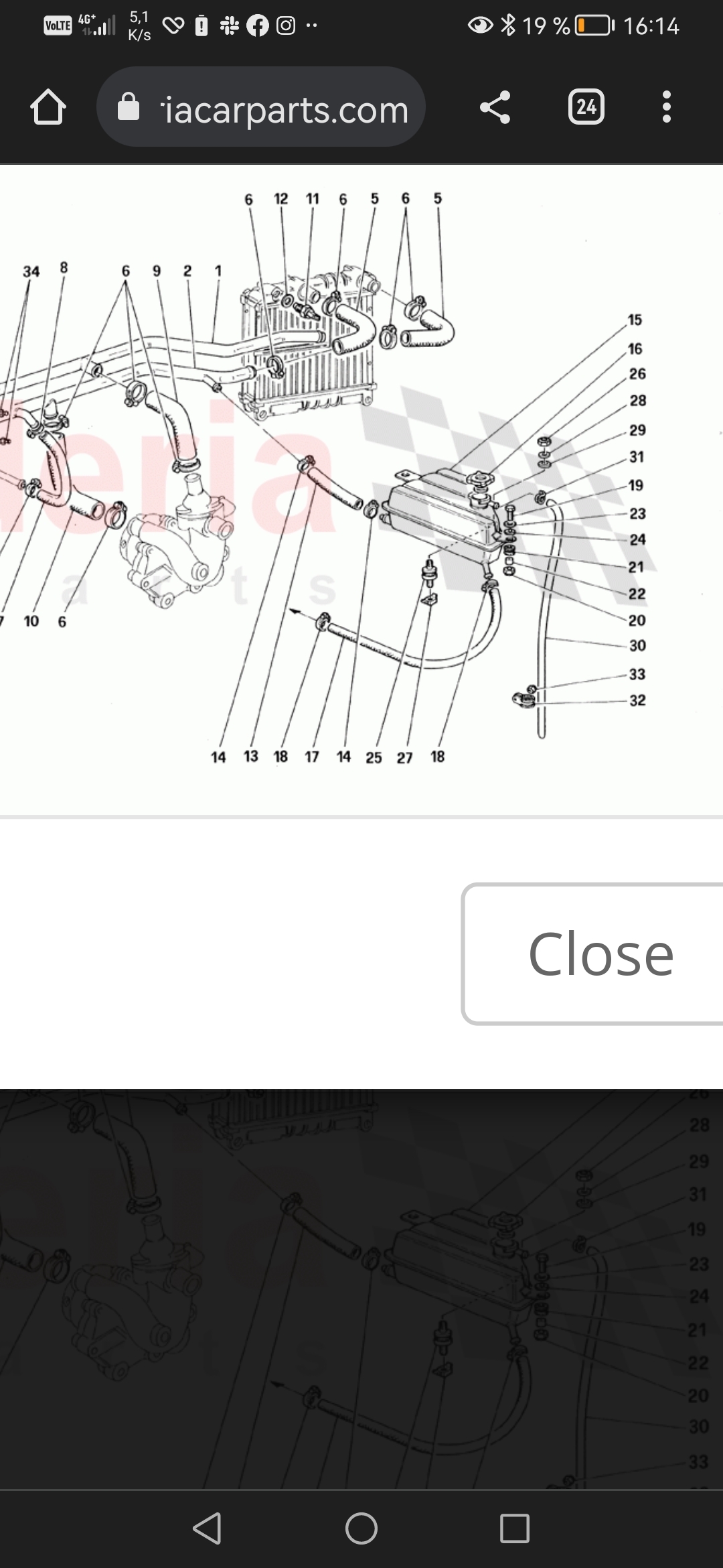

Je viens de lire le.post mais je t'avoue ne pas bien saisir de quoi on parle. Tu aurais un schéma pour voir de quelles pièces il s'agit?

La pièce numéro 15 et toutes les durites qui en sortent?
Il y a une procédure pour vérifier ça?

Il y a 2 heures, Jackxs a dit :
ça c'est le circuit de refroidissement... je ne pense pas qu'il y ai de l'essence ici.
La pièce s'appelle pourtant 'FUEL CANISTER'... 🤔🤣
brush
ok avec ce schéma je vois un peu mieux:
https://www.ferrariparts.co.uk/Diagram/Ferrari/348-tb-ts/011A-Antievaporation-Device-Valid-For-Catalytic-Vehicles-And-SA
Tout se trouve donc à l'avant du moteur. On doit avoir accès par en dessous? Ou est on sensé jouer avec ses grosses minettes en devinant ce qu'on touche? 😁
