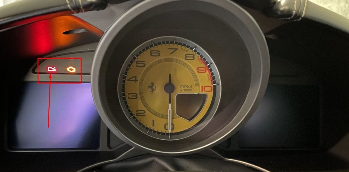

Bebch 66 Signaler ce message Posté(e) le 9 septembre 2023 Bonjour à tous, Un emm... assez improbable m'arrive au moment où je veux prendre l'auto : je tourne le contact et absolument plus rien sur le tableau de bord, sauf 2 icônes selon photo. Tout fonctionne, boîte de vitesses, vitres, radio, phare et tu peux même aller rouler! Par contre, je ne peux pas ouvrir la boîte à gants et c'est emmerdant car j'ai le manuel dedans. Est-ce que ça est déjà arrivé à quelqu'un? Citer Partager ce message Lien à poster Partager sur d’autres sites

cheki 2 033 Signaler ce message Posté(e) le 9 septembre 2023 C’est ton écran TCT qui est cuit non ? Citer Partager ce message Lien à poster Partager sur d’autres sites

Bebch 66 Signaler ce message Posté(e) le 9 septembre 2023 il y a 19 minutes, cheki a dit : C’est ton écran TCT qui est cuit non ? Me semble pas trop. Car j’ai quand même 2-3 bizarreries aussi. Et ça ferait les 2 du coup. En plus l’écran des vitesses ne va pas non plus ainsi que le compte-tours Citer Partager ce message Lien à poster Partager sur d’autres sites

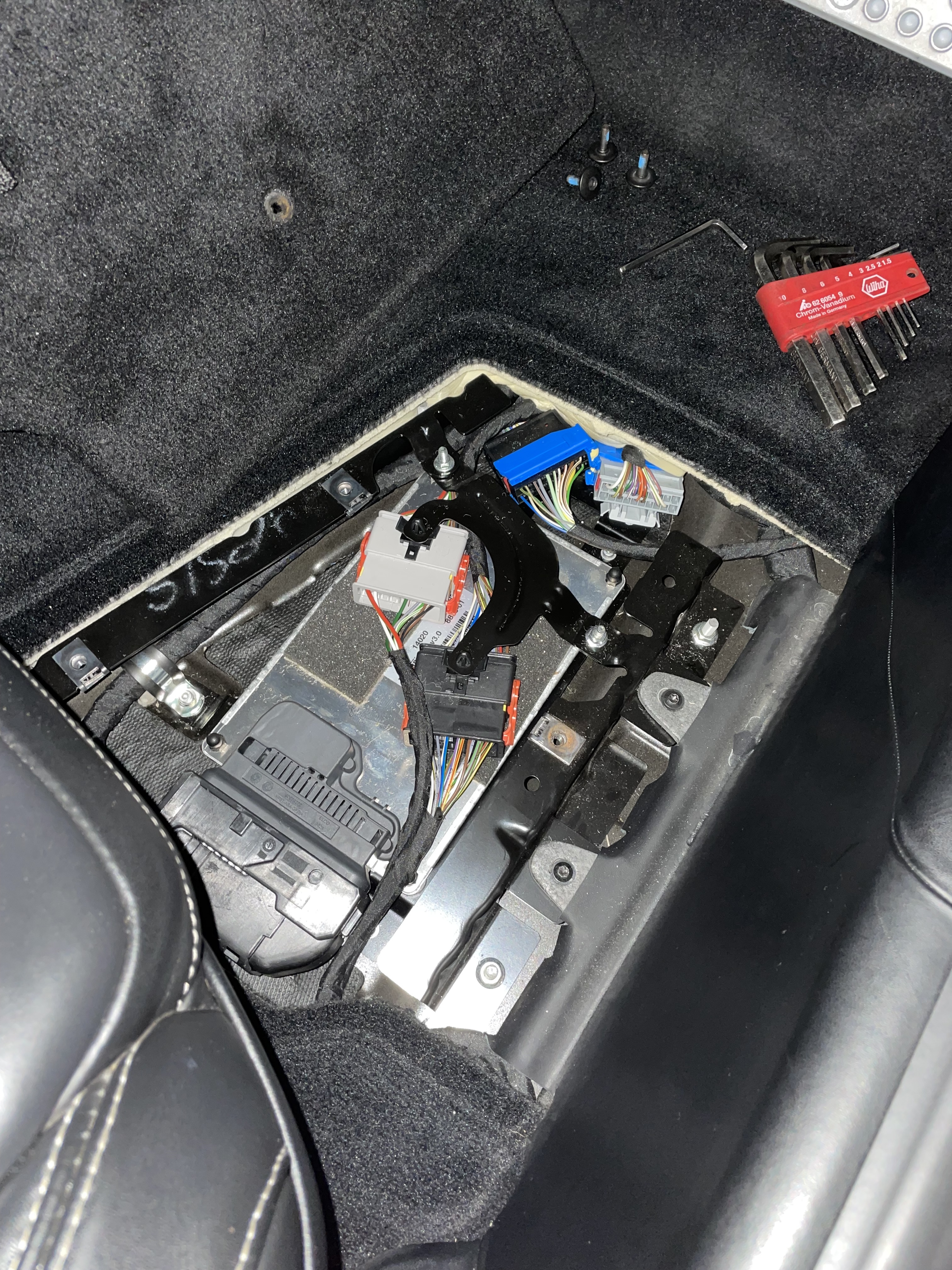

Bebch 66 Signaler ce message Posté(e) le 9 septembre 2023 Est-ce que quelqu’un sait ce qui se cache là-dessous? C’est dessous les pieds du passager Citer Partager ce message Lien à poster Partager sur d’autres sites
