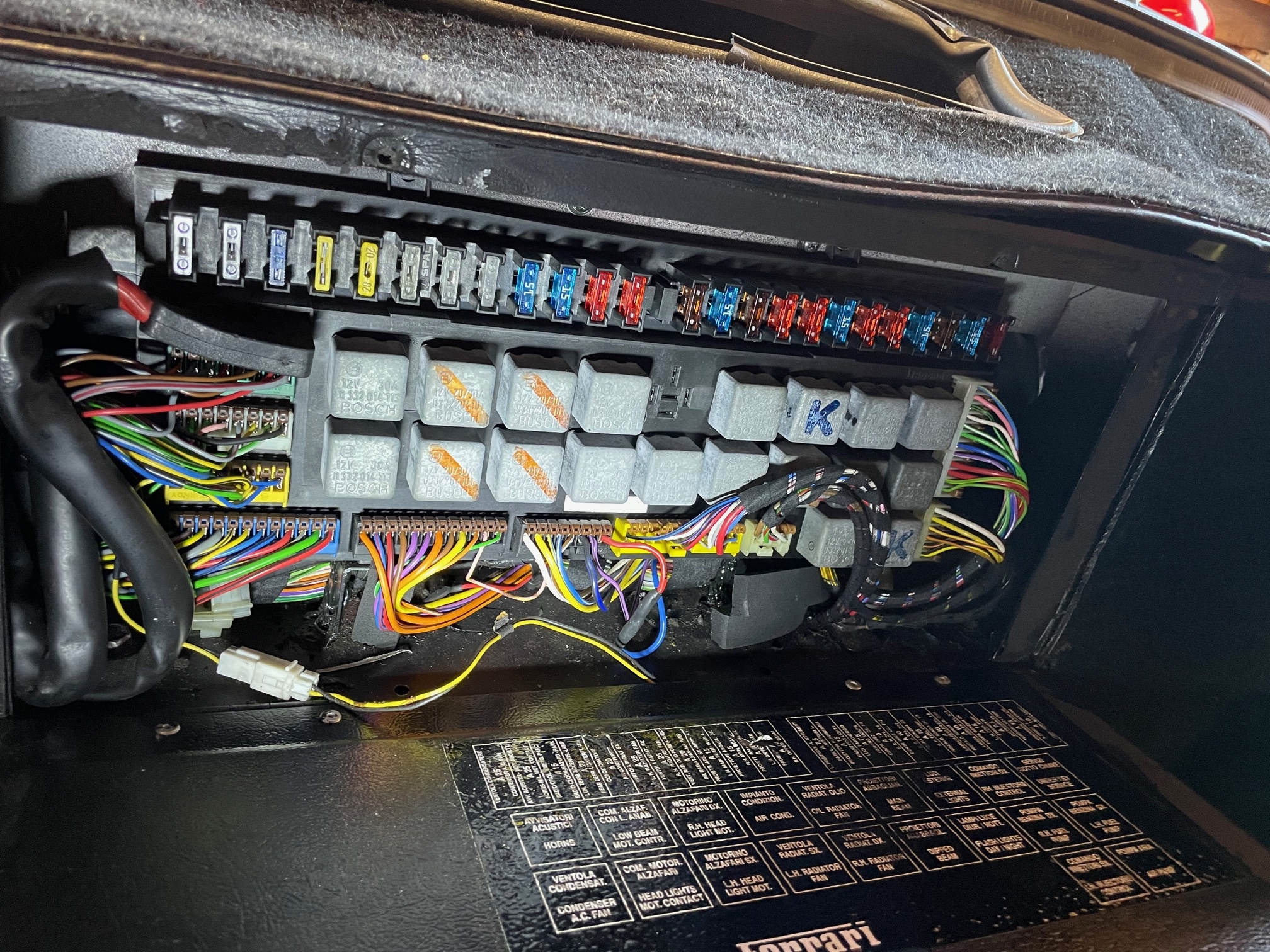

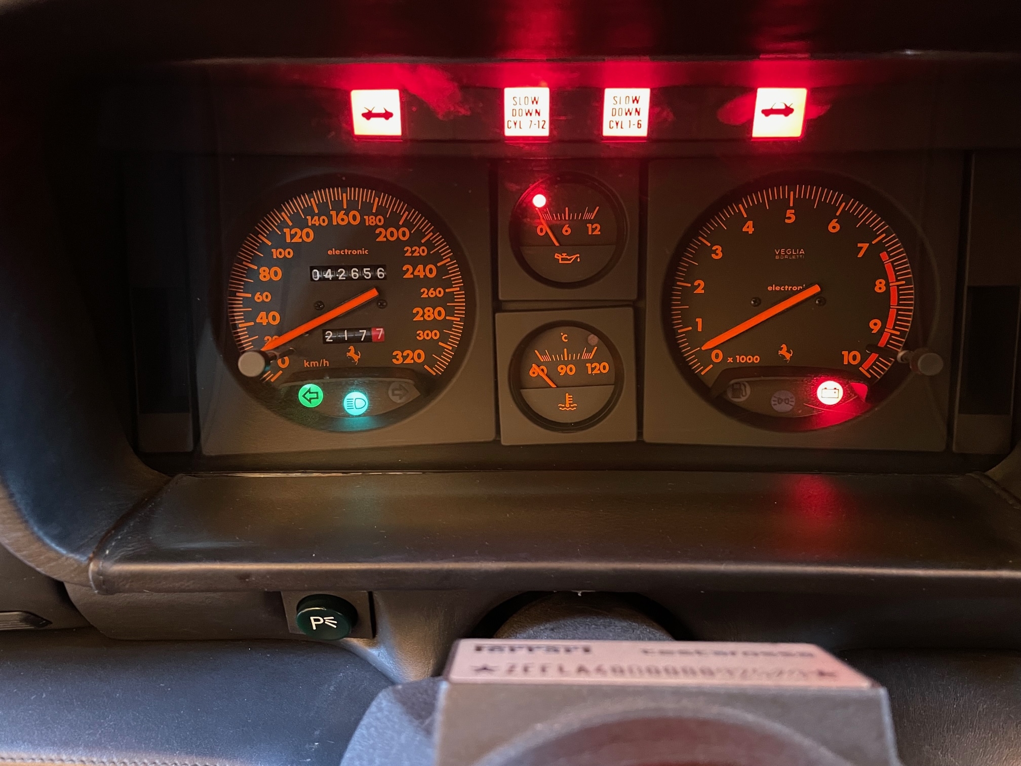

Bonjour à tous,
Hier soir au moment de partir, les lumières de l’instrumentation du tableau de bord m’a lâché au bout de 2mn.
Tout fonctionnent, montre, lumière plafonnier, des portes, Clim, chauffage, bref tout sauf l’instrumentation 🙁 rouler de nuit sans ça c’est pas top.
J’ai contrôlé les fusibles, ils sont tous bons 😣
Je ne comprends pas, il y a des fusibles ailleurs?
Tout est propre, je vois rien. Ça ne fonctionne pas avec un relais quand même?
Merci pour vos lumière et bon dimanche 😉
@michel3482 toi qui connais tous aurais tu une idée? 🙏

J’ai voulu voir ce que c’était ce bouton de nuit et l’éclairage s’est éteint à ce moment là.
Je ne sais pas si il y a cause à effet…

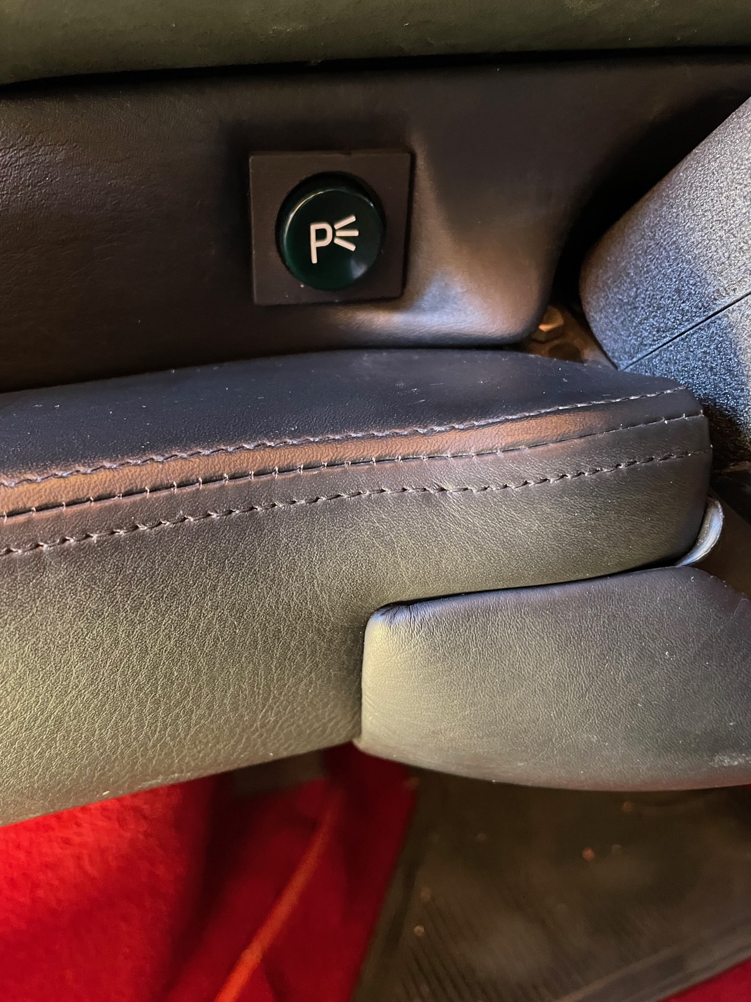

C’est l’interrupteur des feux de positions si tu laisse ta voiture garée par exemple. J’ai aussi essayé ce que tu as dit sans succès 😉

Que se passe-t-il si tu tripotes le rhéostat de réglage de l'intensité lumineuse? Souvent la piste peut s'oxyder par manque d'utilisation.
C'est le bouton rouge :

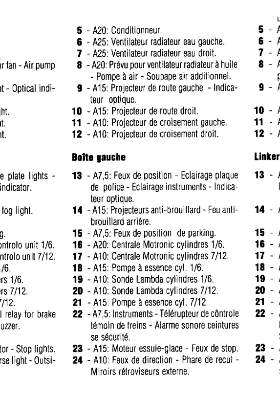

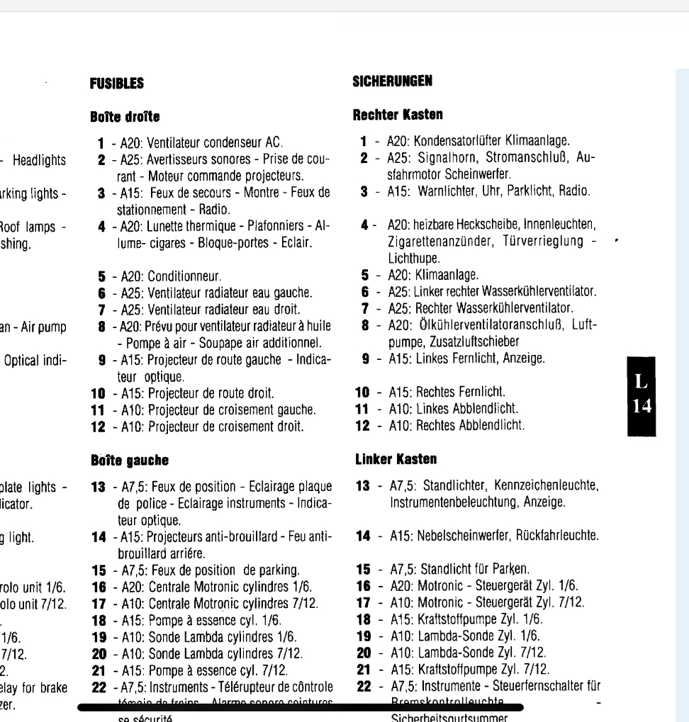

michel3482
désolé de répondre tardivement Nanthiat , on est en Grece / Crete et c'est ballades tous les jours ( je ne sens plus mes jambes )
non , desolé de te contredire , mais je ne connais pas tout
ce que je peux te dire :
 le bouton vert marqué P tombe souvent en panne , qu'il vaut cher , quand on arrive à le trouver , il sert à allumer les feux de stationnement
le commodo d'eclairage , coté gauche du volant est lui aussi assez capricieux parfois

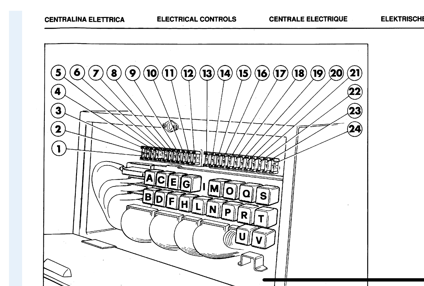

le fusible qui protege l'eclairage du tableau de bord , il me semble que c'est le numero 13
il n'y a pas de relais qui commande cet eclairage du tableau de bord
sachant que ce fusible protege egalement l'eclairage de plaque de police , il suffit de regarder si ta plaque de police s'eclaire ou pas , si pas eclairée , c'est la preuve que ton fusible est HS
à ta place , je remplacerais TOUS les fusibles et relais , ils ont quand meme 30 ans de bons et loyaux services dans les pates , et ça ne coute pas grand chose
imperatif , changer les relais de ventilateurs du circuit de refroidissement , s'ils tombent en panne , surchauffe moteur garantie .

il y a 1 minute, michel3482 a dit :
Bonsoir Michel,
Merci pour ton retour. Je vais voir pour changer tout ça sachant qu’en plus j’ai les références ce qui est top.
Bonnes ballades à toi 😉

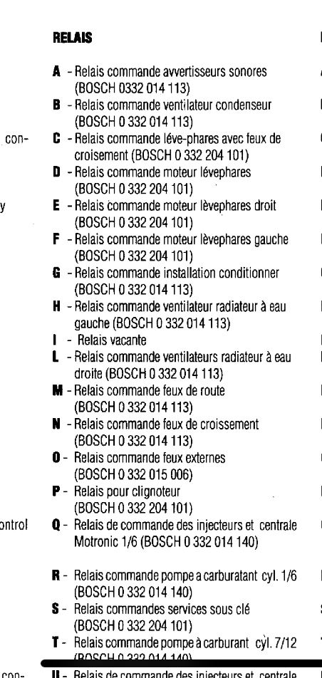

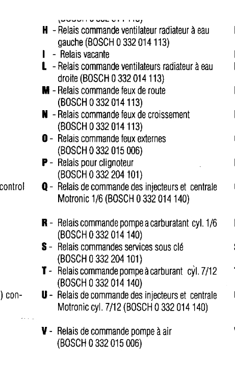

@michel3482 pas facile à trouver les relais, tu as une adresse? @bernard ou @Jean66 tu nous avais pas fait un point sur les relais pour les 3x8? 🙂
il y en a 4
0 332 014 113
0 332 015 006 ça c’est ok sur Amazone.
0 332 204 101
0 332 014 140
Absolument rien d’urgent.
Merki 😉
Edited by Nanthiat
Share this post
Link to post
Share on other sites
@Nanthiat
Référence Bosch 0 332 015 013 remplacé par  BOSCH 0 332 015 006  référence Ferrari 110354
  • Thanks 1
Share this post
Link to post
il y a 6 minutes, bernard a dit :
@Nanthiat
Merci Bernard, je n’ai pas de 0332015013 😉
