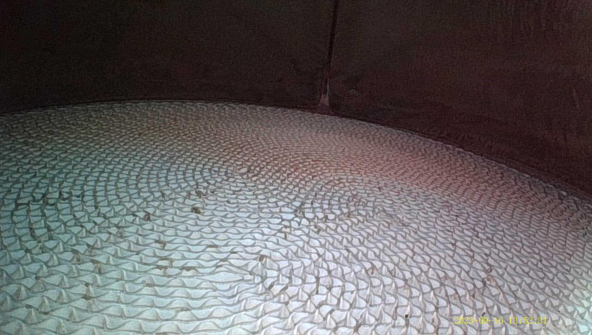

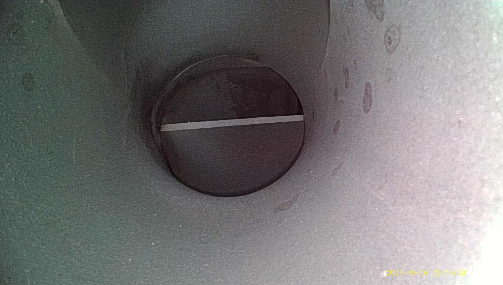

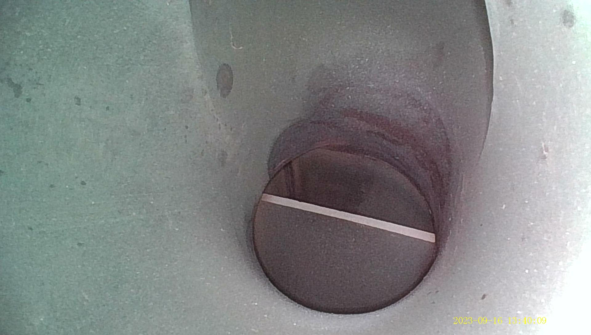

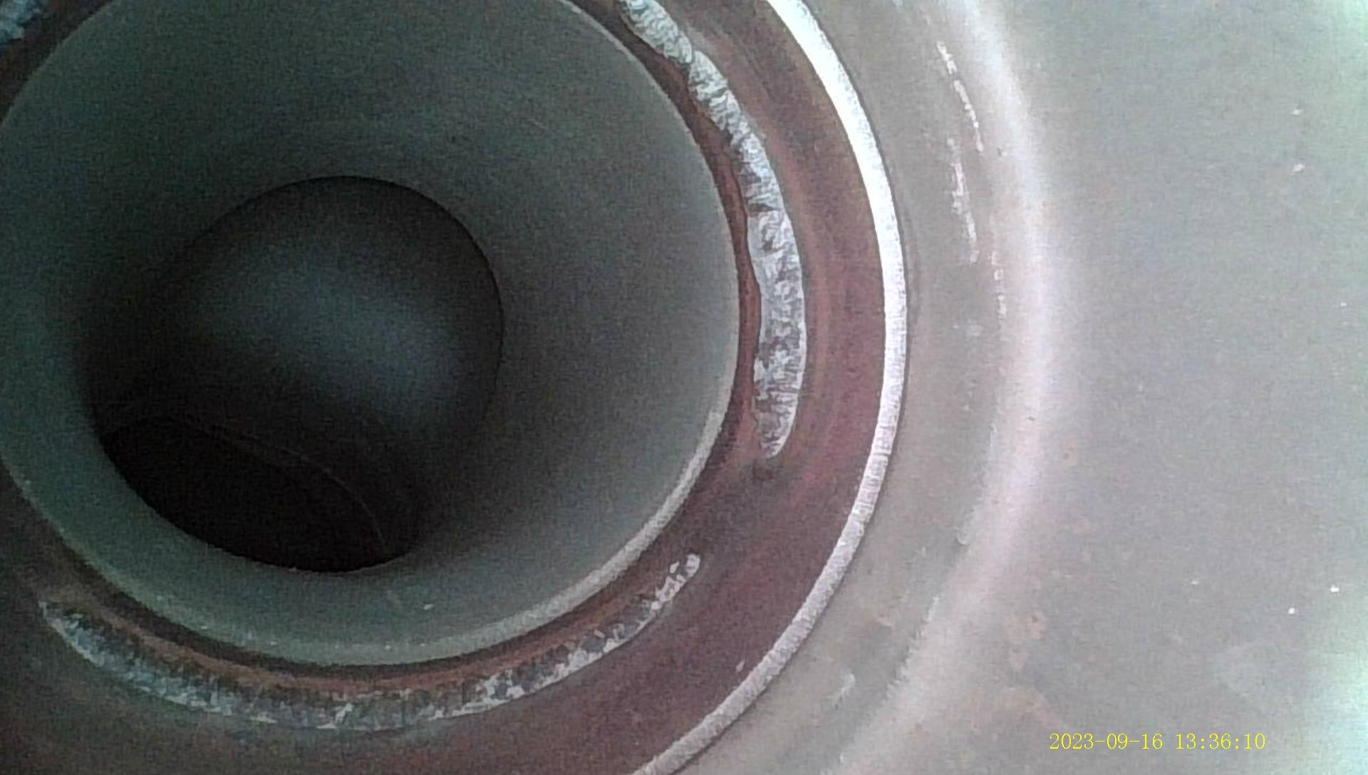

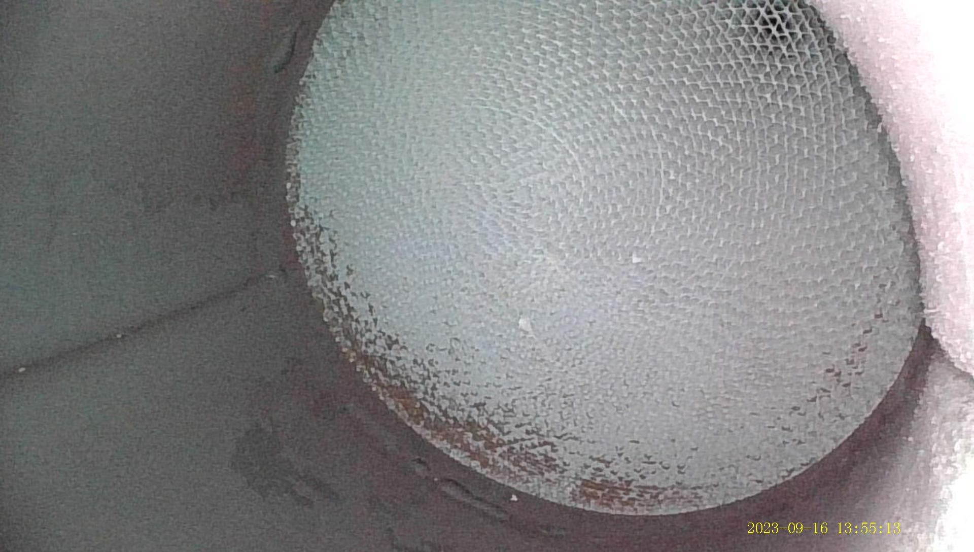

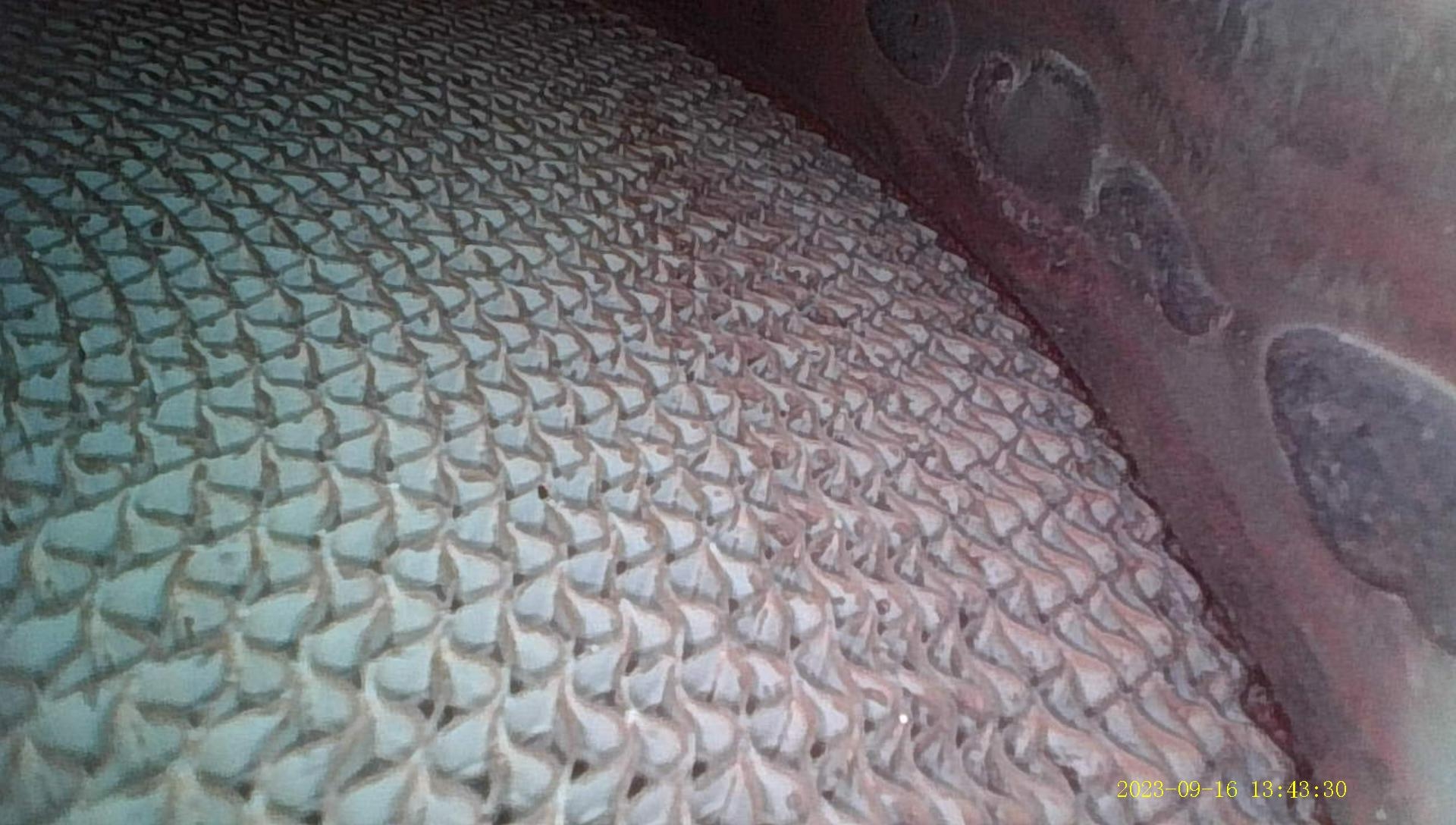

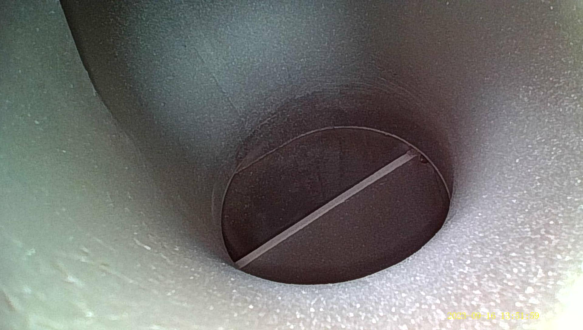

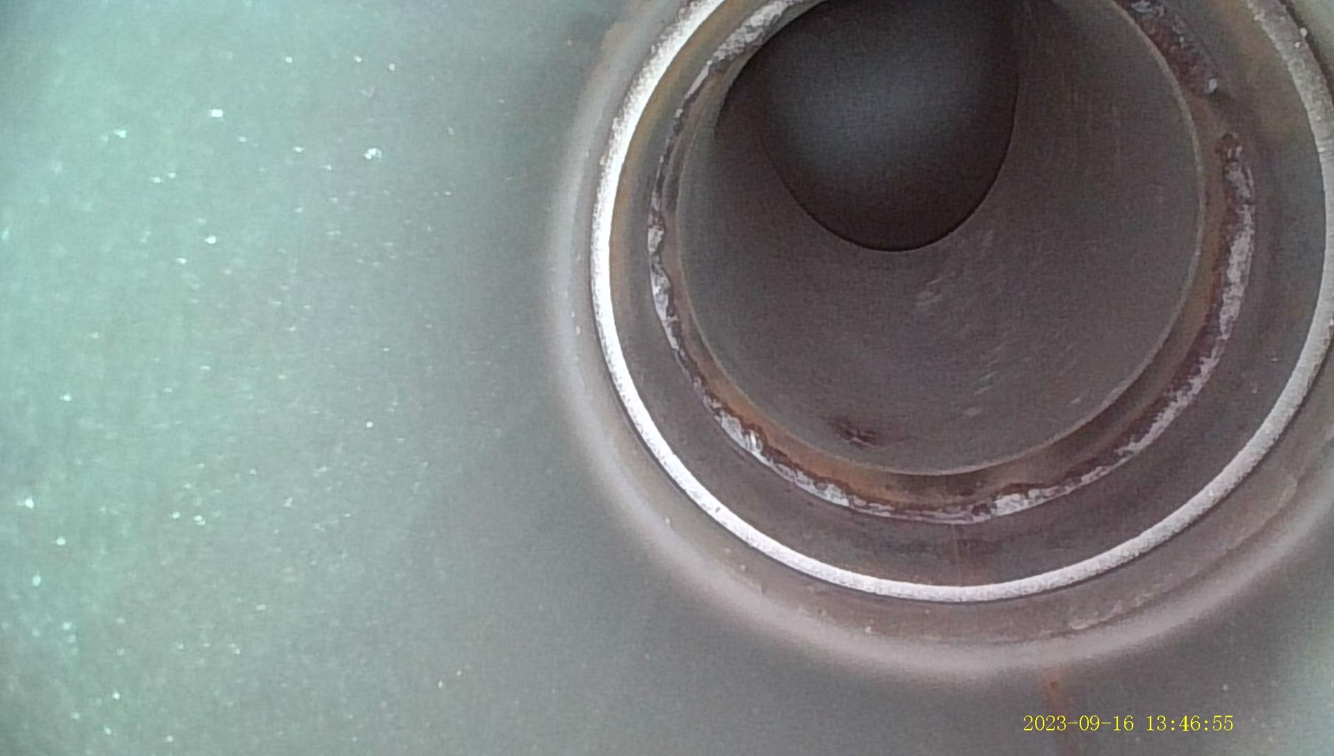

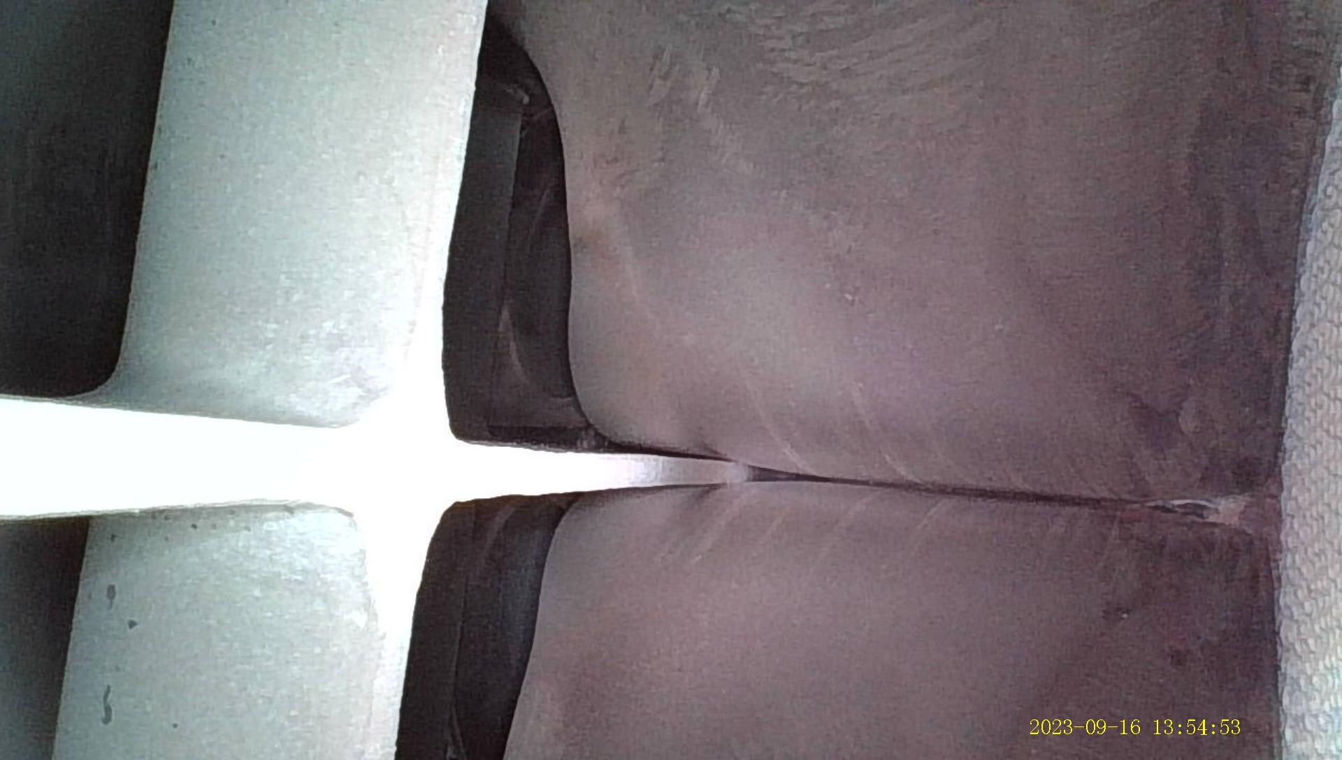

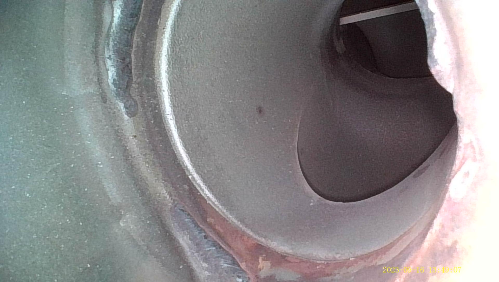

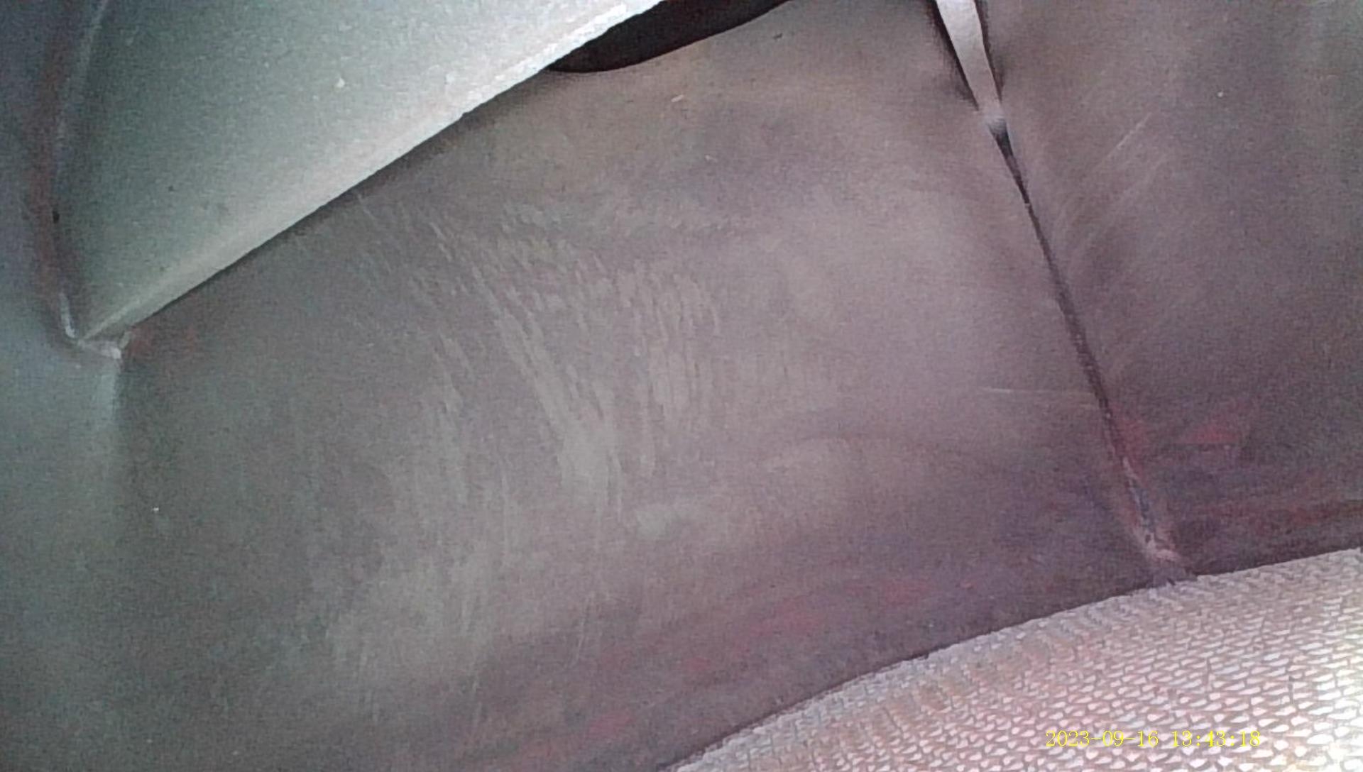

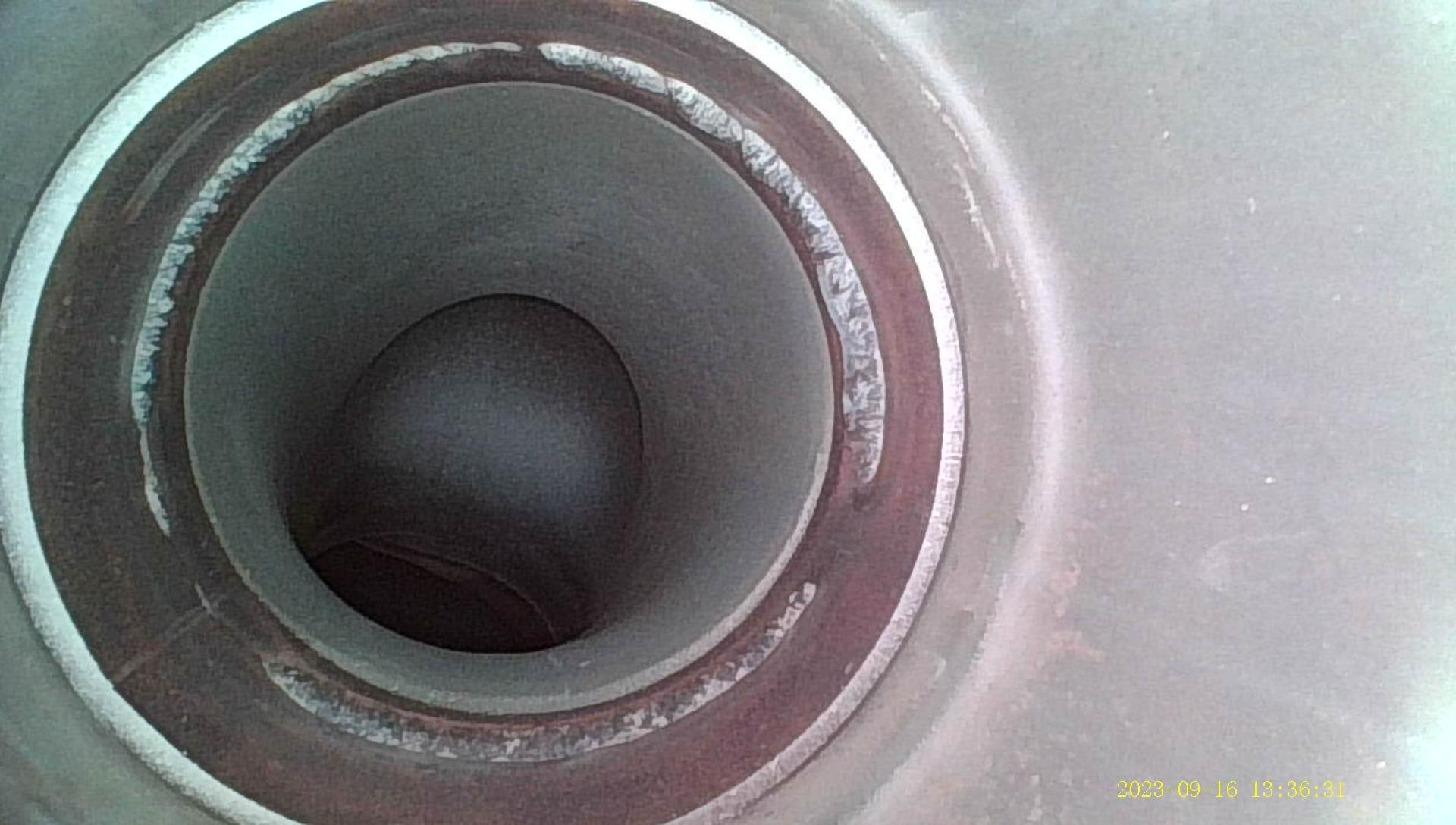

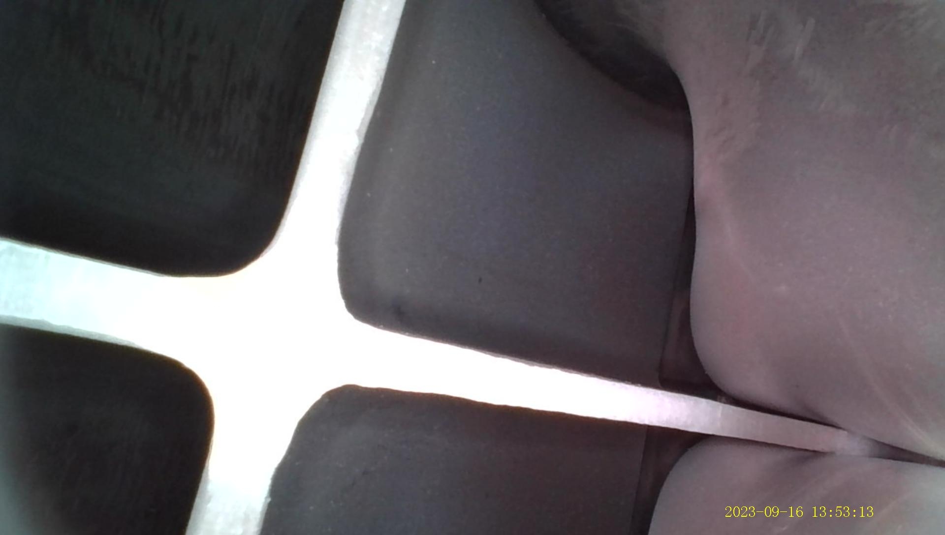

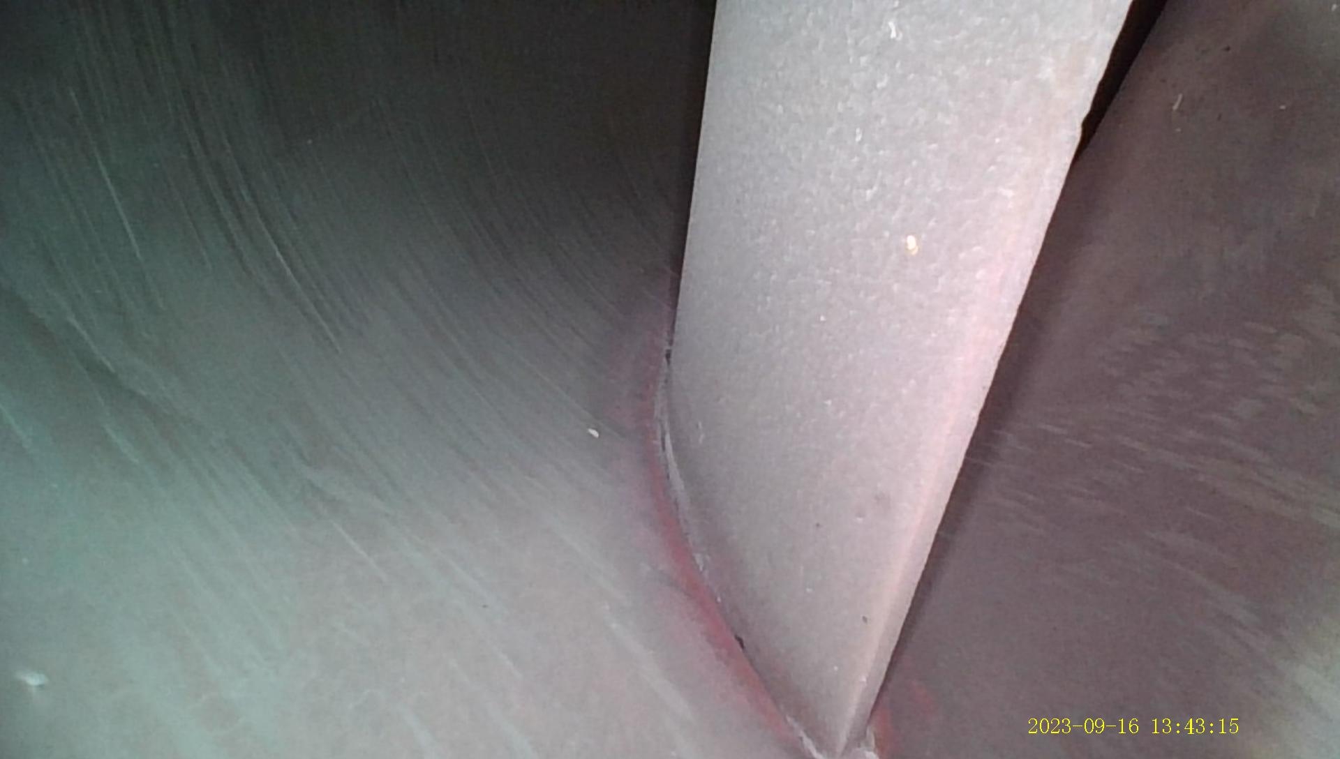

je post des photos de l'intérieur  des collecteurs d'origine en bon état de F430 vu a l'endoscope
cela est juste pour ce rendre compte de la fabrication car je suis curieux
malheureusement ce sont ces collecteur qui fissure -:(((
bonne journée a tous
Olivier

philF355
Effectivement,  les images sont de très bonne qualité.
Tu les as fait avec quel matériel ?
Faut virer les pré-cata, ils participent, plus généralement, à la chauffe du compartiment moteur, et plus précisément à celle des collecteurs et les aident à fissurer. On voit tres bien que les cellules sont déjà bien obstruées.
Bref, une belle saloperie.
ahvlanico
Le 18/09/2023 à 15:14, Oliv a dit :
Ça ne crée pas de soucis de voyant ni de.controle technique ?
ahvlanico
Il y a 9 heures, 33manu a dit :
J'ai fait ces photos pour Olivier avec mon endoscope 🙂
Chouette !
il y a une heure, ahvlanico a dit :
Non les pré cata virés c’est pas les cata, normalement aucun soucis de voyant. Le CT sans soucis. Je l’ai passé plusieurs fois sans à l’époque, et je n’avais pas de voyant avec mes collecteurs inox. N’importe quelle marque de collecteurs inox suppriment les pré-cata, même Tubi 😉

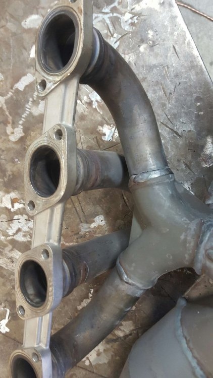

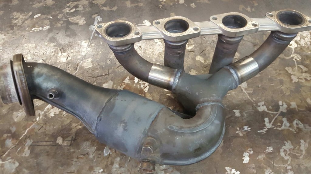

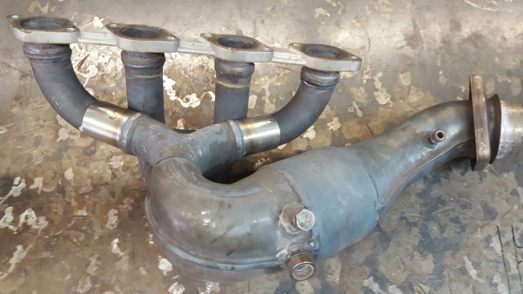

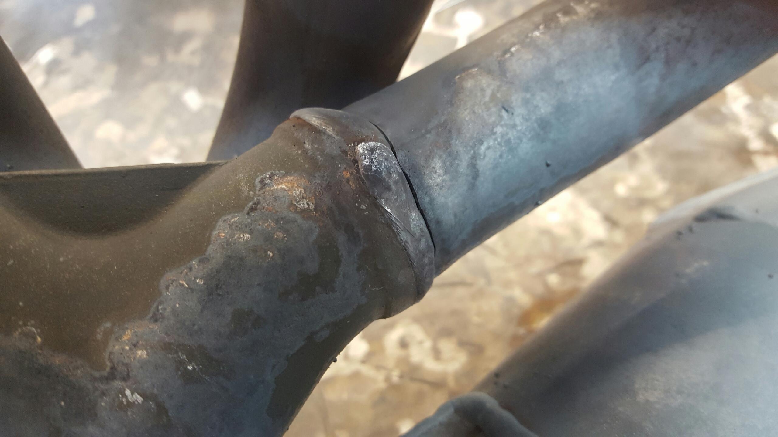

trouvé sur le net :photos de collecteurs de F430 fissurés et photos d'une réparation mais je ne sais pas par qui
ahvlanico
Ça doit être des demi coquilles les manchons soudés car on voit qu ils ne ont pas coupé le tube au niveau de la bride de culasse.
Ce qui est aussi étonnant c'est que les manchons de réparation ne soient soudés qu ai niveau de la rupture et pas sur l autre extrémité. Sans doute pour ne pas créé une autre zone de faiblesse
oliv scuderia ferrari
Il y a 8 heures, ahvlanico a dit :
c'est un montage avec manchon soudé d'un seul coté ,ce qui permet de coulisser a la dilatation seulement il faut un sacré joint d'étanchéité thermique a l'intérieur pour éviter les fuites, ils doivent déposer les tubes extérieurs pour pouvoir passer les manchons et resouder apres
