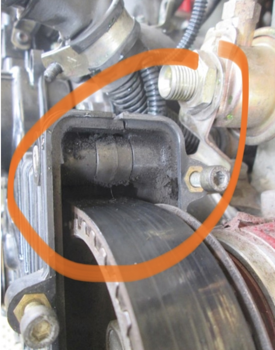

Bonjour à tous
une question concernant les 2 patins de courroie de distribution sur nos 348.
dans quel sens vont ils ?
je vous pose cette question car lorsque j’ai démonté ma distribution ils étaient orientés vers le bas et sur 2/3 Tutos que l’on trouve sur internet ils sont orientés vers le haut.
je suis d’accord que leurs fonctions est d’éviter que la courroie saute et qu’il faut donc laisser un espace entre la courroie et le patin mais le sens 🧐
Merci Vincent
Ferrari 348 TB
ahvlanico
Vers le haut
