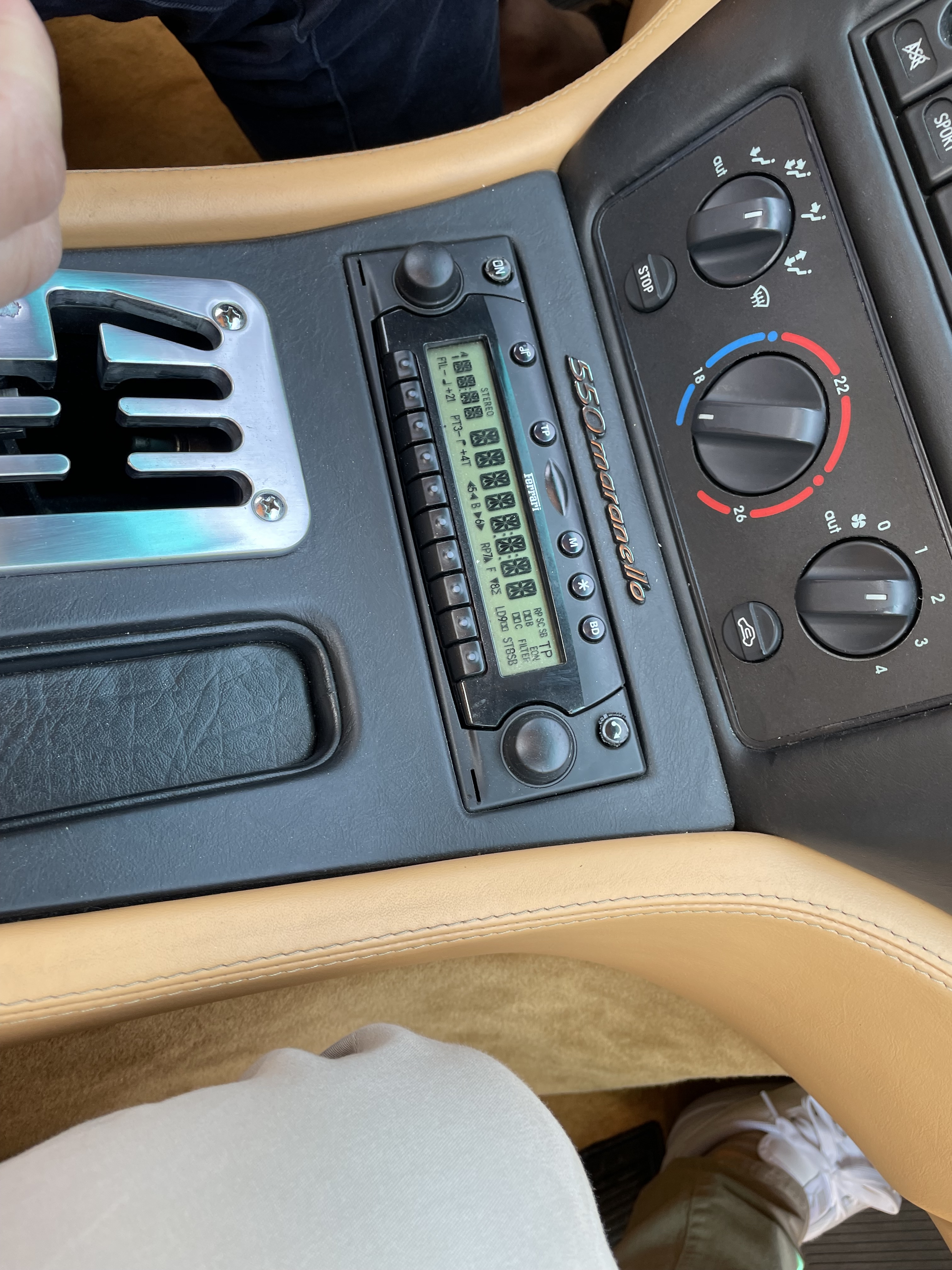

j ai besoin de sortir l auto radio d origine ( becker pour moi )
j ai les bons outils d extraction , mais ca resiste , a tel enseigne que j ai reussi a sortir la facade ..mais le poste reste ds son emplacement
c est comme ci il etait fixé par le fond ..
bref j en suis a devoir exploré l arriere / le fond de l auto radio .
sur le coté y a t il un acces facile ? faut il retiré un siège ?
si non comment démonté la partie noire  qui retient  l autoradio ..
bref vos avis m interresent pour sorti ce P... d auto radio ..
merci
ci joint la photo avant extraction

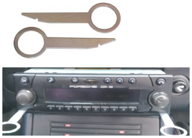

Il existe des outils spéciaux pour extraire le poste Sony ,je crois que ça existe également pour le poste Becker .

Ayant installé il y a 17 ans un poste Becker très similaire dans mon allemande j'ai les clés spécifiques, qui sont légèrement différentes au niveau des "crochets" que celles postées par @bernard mais je suppose qu'il y avait des variations en fonction du type de poste.
La difficulté est de ne pas "riper" au moment où on "écarte" les pattes qui maintiennent le poste en place, tout en extrayant le poste. Selon moi il faut vraiment tirer fort pour que extraire le poste, et c'est normal.
Dans un premier temps, sens-tu bien les pattes se déformer quand tu écartes les deux clés après les avoir glissées dans les deux fentes? Si tu ne sens pas les pattes se déformer, soit tu ne les as pas accrochées avec les deux clés, soit il y a un autre souci (mauvais modèle de clé?).
Modifié par Toscano
Giallo-54
Effectivement les clefs d’extraction des Becker sont légèrement différentes.

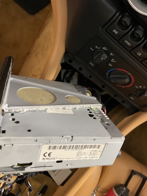

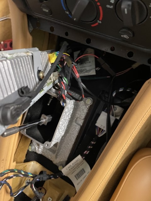

voila .. tout s explique ..
mon autoradio etait bien attaché a la console par le fond ...voir les photos
une bidouille ss doute realisée post usine par un des 3 propriétaires ou par un des ses garages plutot
bref , une fois la console retirée , tout est devenu bcp plus facile -:)
merci Bernard , en effet , un tournevis et une clé de 17 et le tour est joué

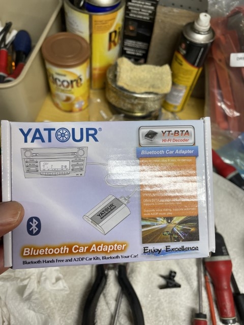

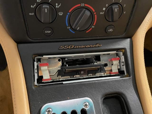

j en ai profité pour installé le bluetooth sur le becker 4377  d origine
ca fonctionne tres bien
naturellement je n ai plus le lecteur CD .. mais comme je ne compatis pas l utiliser .. mm pas mal .
j ai viré l allume cigare et mis un prise USB directement en lieu et place ..
voila , de ce coté la , elle est prete pour la route
les enceintes sont la prochaine étape..
si qq a déja fait , suis preneur des conseils pour acceder notamment a celles de derrières..
ci joint qq photos , notamment du boitier BT que j ai utilsé ( 89 € )
pas le moins cher mais je le connais pour la voir deja monté avant ..
