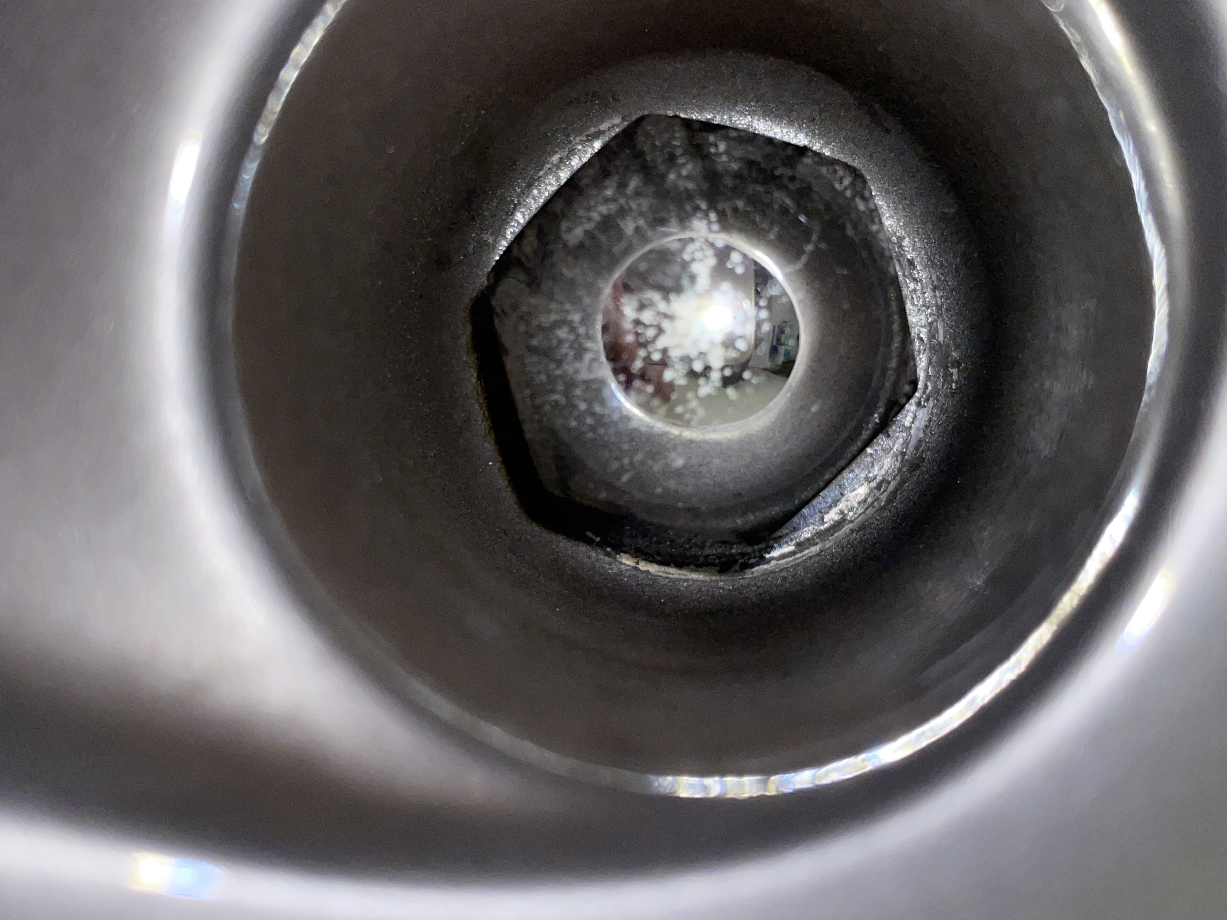

Bonjour à tous, un vrai casse tête ... je pense avoir des caches écrous (ça sonne "plastique" quand je tape dessus). Du coup, j'ai acheté tous les ustensiles pour les retirer mais rien n'y fait, je n'ai aucune prise et je risque d'abimer mes jantes... Qq'un a une idée ?? Merci 🙂

À la multiprise ou avec une pince fine en protégeant la jante ou la clé avec du scotch ça passe pas ?

Salut, et en essayant bêtement avec une douille de 22mm( la taille d'origine des écrous ) , ca n'irait pas?
stephe12
je vais essayer ... mais ya pas grand chose qui passe et je ne pense pas avoir de douille pour démonter la roue ...

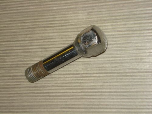

Si ce sont les vis d'origine( et non écrous comme j'ai marqué plus haut), elles ont cette tête là , et se retirent avec une douille de 22mm 🙂

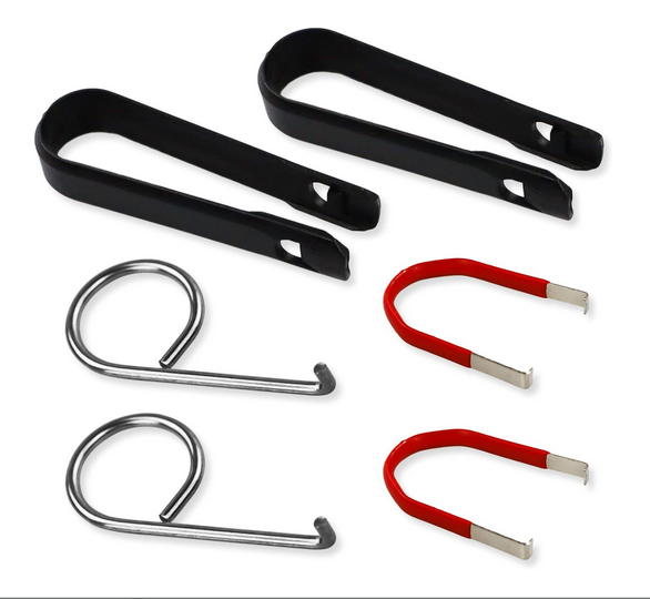

Cela existait chez Peugeot outil de démontage de cache écrou de roue  Référence : 6763 05 ou 676305 4
Faire attention , chez Peugeot  écrou de 17" à vérifier si cela fonctionne sur des écrous de 22 " !
Outils de ce genre à utiliser 😉

au vu de la brillance centrale de tes écrous je pense pas que tu ais des caches et pourquoi faire d'ailleurs ? les boulons sont très propres d'origine chromé
des douilles de 22 ils y en a de toutes les épaisseurs sinon pince multiprise bon courage impossible
c'est ce que j'ai acheté mais rien ne vient :(((

tu prend un tuyau en plastique souple style durite d'eau voir tuyau d'arrosage légèrement inférieur en taille et tu l'enfile sur tes caches si c'est bien le cas que tu as des caches et tu tire ils vont venir tous seul
loulou19
Tu n'as pas de cache ecrou ou alors ce n'est pas d'origine.
Origine e boulon est acier chromé comme sur ta photo 😉

Évidemment que ce n'est pas d'origine chez Ferrari ,mais cela empêche le vol de jante ,ou le retarde utilement .

c'est sur que si j'ai pas de caches, je peux essayer longtemps de les enlever 🙂 je vais tout essayer et je vous tient au courant du résultat.
stephe12
Bon, j'ai tout essayé et rien à faire ça ne vient pas ... donc je ne dois pas y avoir de caches boulons ... c'est la honte 🙂 Mais je ne comprends pas pourquoi il n'y a pas les boulons d'origine. j'espère que j'ai pas déjà des élargisseurs pareceque là j'aurais vraiment l'air c.. !

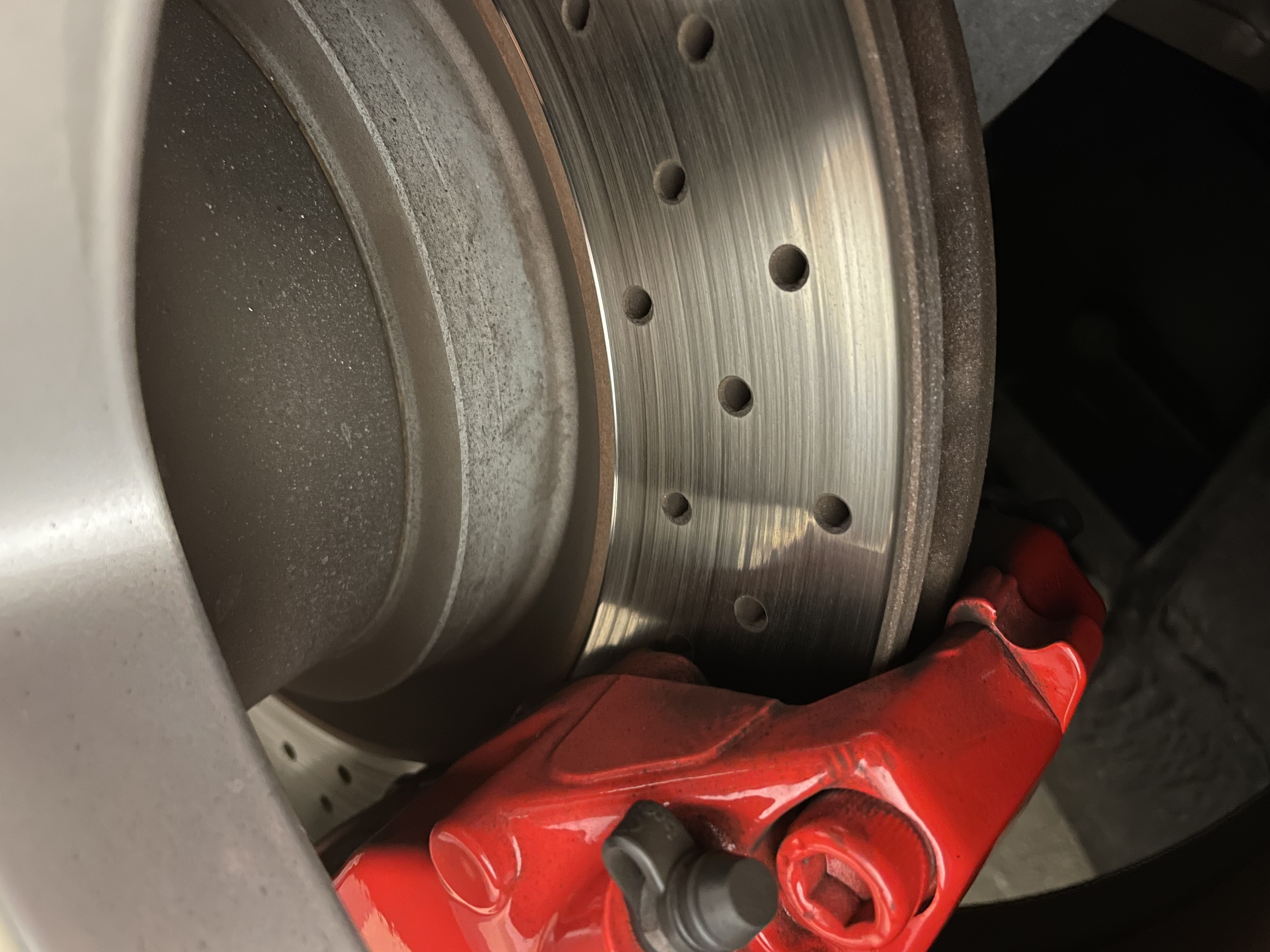

Je ne sais pas si la dépose des roues était réalisée pour le changement de tes disques, mais ils semblent vraiment usés, il serait bon de mesurer leur épaisseur car le rebord extérieur a l'air important
Ok, je vais regarder ça de plus près. Pourtant, le contrôle technique n'a rien décelé d'anormal.
