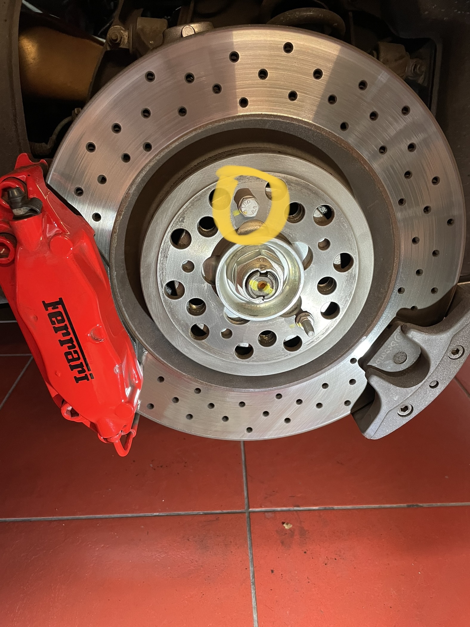

stephe12
Alors, ce qui bloque et qui crée du jeu avec la cale, c'est le socle du boulon entouré en jaune. Du coup, je pense qu'il faut élargir de qq mm un trou de la cale pour bien la plaquer ... pas simple, non ? avec quoi on peu élargir ça ?
stratone
il y a une heure, stephe12 a dit :
c'est bien ce que je t'avais dit
sauf en dehors du boulon qui fixe le disque et que je me demande à quoi sert le têton sur ceux lui .........
peut être pour facilité son dévissage
je me souvenait plus de ce boulon supplémentaire entouré de jaune et c'est bien lui qui te pose problème tu dois agrandir un trou et l'affaire est faite
stephe12
il y a 1 minute, stratone a dit :
Ok, du coup, je dois agrandir 1 trou de la calle (voir 2 avec l'autre vis qui sort plus bas) ? Mais avec une simple perceuse et une mèche métal ? Ou avec un autre instrument ?
stratone
il y a 3 minutes, stephe12 a dit :
fait déjà un essai avec un seul trou pour le boulon jaune les trous étant bien déjà bien usinés tu dois pas avoir besoin d'agrandir trop une simple mèche perceuse normal le plus droit possible la cale prise dans un étau avec un chiffon pour éviter des marques sans trop serré non plus c'est de l'alu si tu es droit sans trop forcé tu laisse la mèche faire son travail un léger coup de papier de verre pour les bavures et c'est ok je pense pas que le petit boulon à têton pose problème si c'est le cas tu fait de même

Scvc!
Moi j ai enlevé les deux vis qui tienne le disque et j en ai mis deux plus longues , comme ça quand tu démonte la roue la cale est fixée au disque .
nounou
Il y a 5 heures, stratone a dit :
La vis avec le téton c'est pour faciliter le  repositionnement de la jante sur le moyeu . Liés d'une dépose repose de roue. 😉
nounou
Il y a 7 heures, stephe12 a dit :
Le plus simple tu enleve ces 2 vis et tu les remplace par des CHC (vulgairement appelée vis btr) leur tête ayant un diamètre plus faible que des tête H.
stephe12
Il y a 2 heures, Scvc! a dit :
Excellent !!
