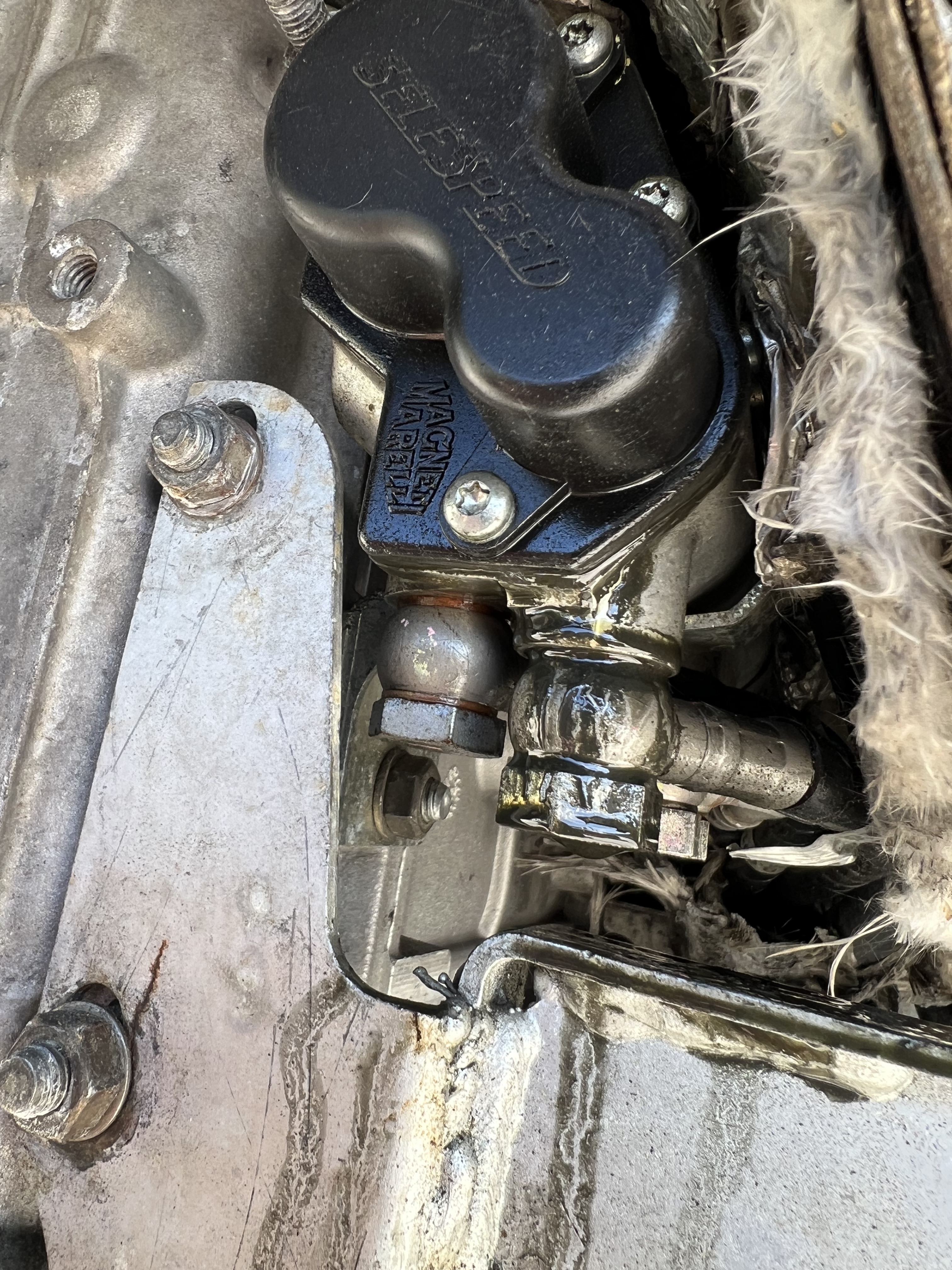

Bonjour à tous
je me suis rendu compte d’une fuite au niveau de l’actionneur de la boîte de vitesse (voir photo)
j’ai donc démonté le cache noir remplace le joint et mis un peu de pâte à joint pour assuré l’étanchéité
Est ce normal qu’il y ai un peu de liquide derrière ce cache?
merci d’avance pour votre retour
stratone
il y a toujours des petits suintement d'huile derrière ce cache mais pas à ce niveau mais une huile propre
ce que je note c'est ton huile est dégueulasse noire avec des la pâtes à roder comme une usure métallique importante
à mon avis démontage du robot prochainement

il y a 16 minutes, Roro91 a dit :
Il faut que je fasse quoi du coup si je démonte le robot?
je l'ai jamais fais
mais je pense que des membres seront te répondre
je trouve simplement que l'huile de ta fuite aussi noire c'est pas normal voir vidange et purge du groupe f1

Moi aussi j’ai trouvé surprenant la couleur surtout que tout a était purgé il n’y a pas très longtemps et l’huile d’origine a était remplacé par de l’huile verte type chf
philF355
Le 02/10/2023 à 07:15, Roro91 a dit :
Même si l'huile a été changée, il reste toujours des boues qui te polluent ton huile neuve. Il faudrait faire un rinçage avant de remettre de l'huile neuve, mais bon, plus facile a dire qu'a faire
