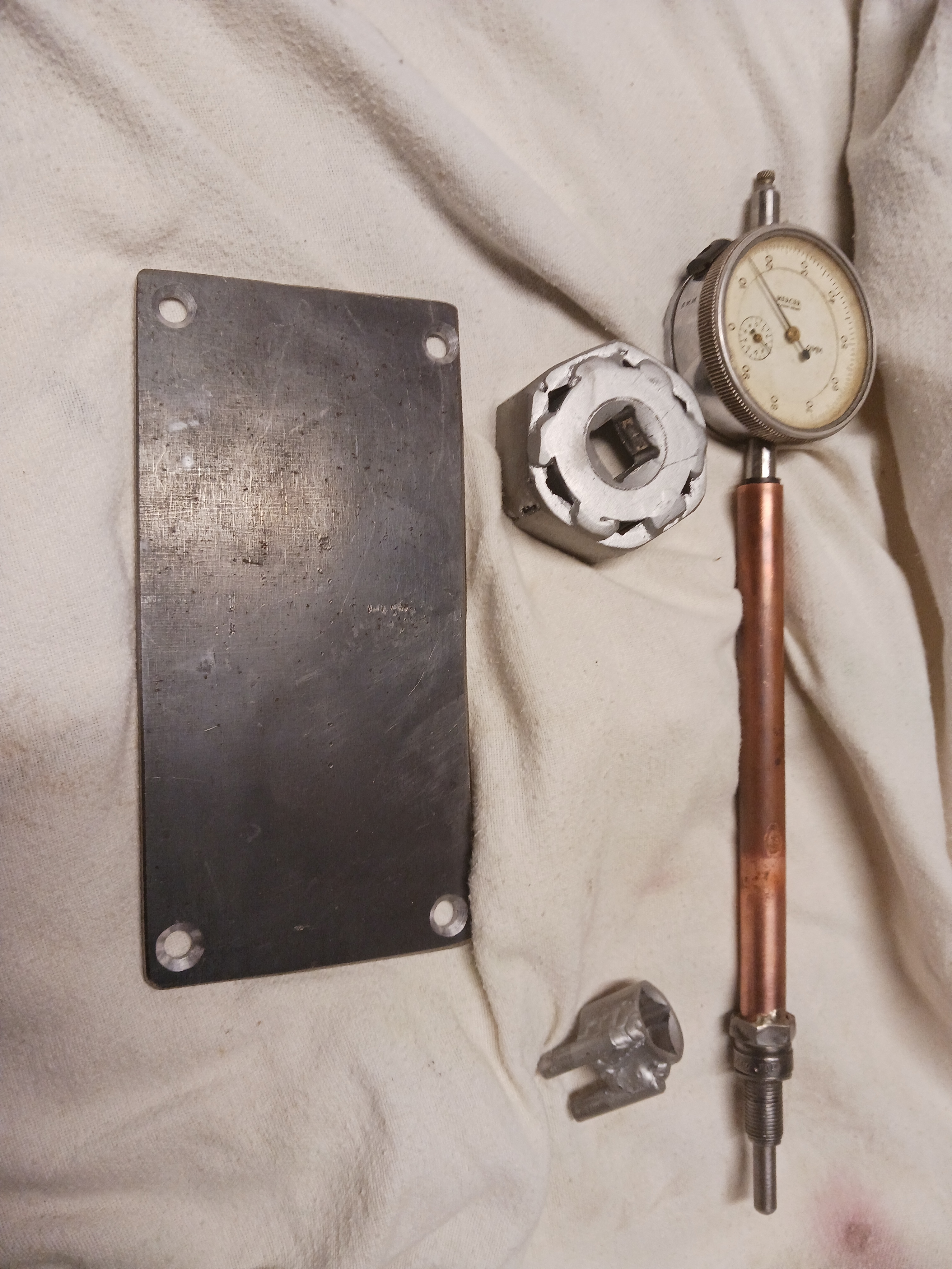

olive22
Et même que ça tournai bien voilà les outils que j ai fabriqué support de comparateur douille de 36 extra plate clef pour tendeur reste à finir le bloca volant (avec un bout de bois pour cette fois ci)
