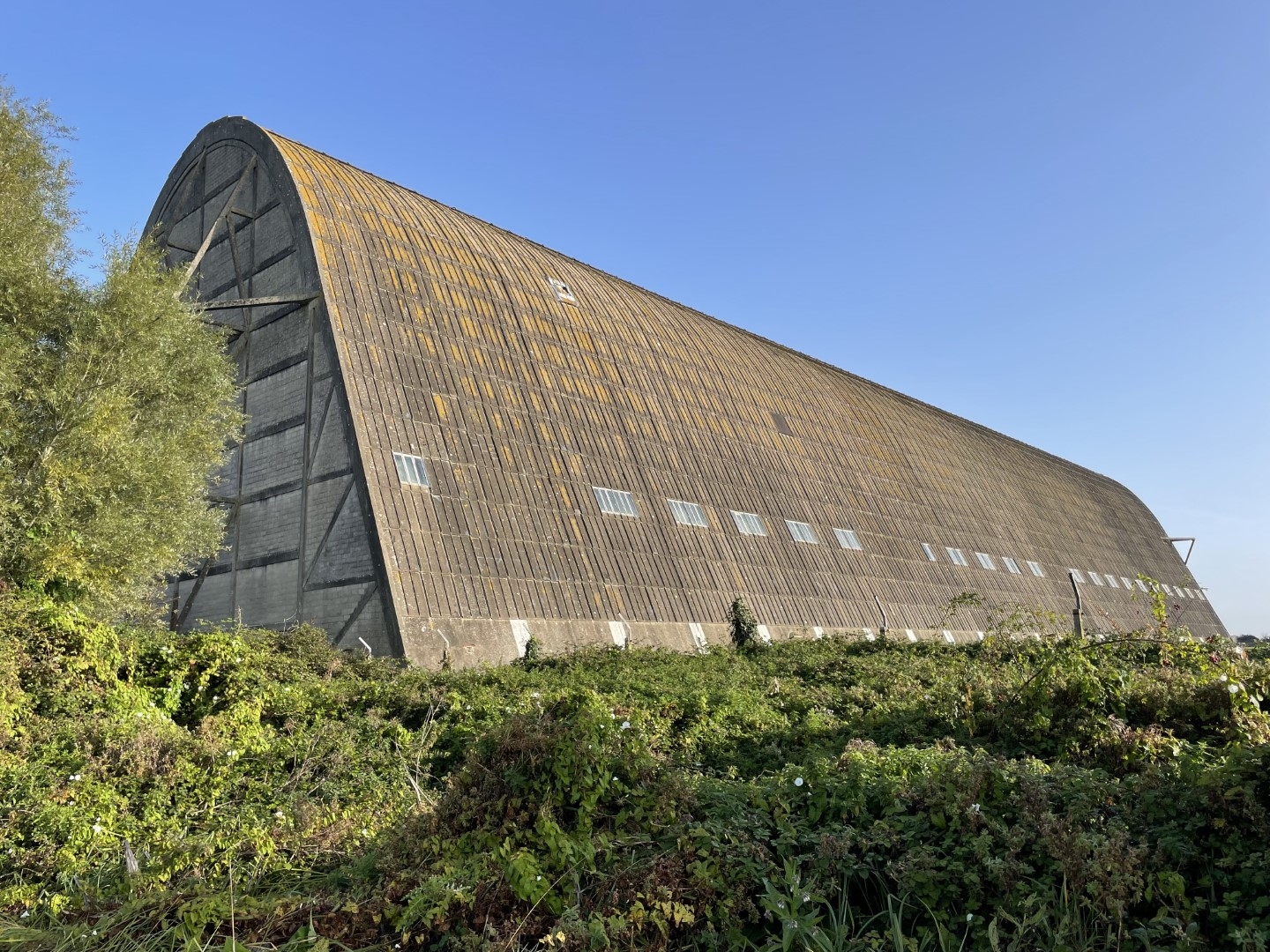

profitant des derniers week ends très ensoleillés, nous avons empruntés les belles routes du Cotentin ( très jolie région , méconnue selon moi - ci dessous un hangar à dirigeable .. impressionnant )
