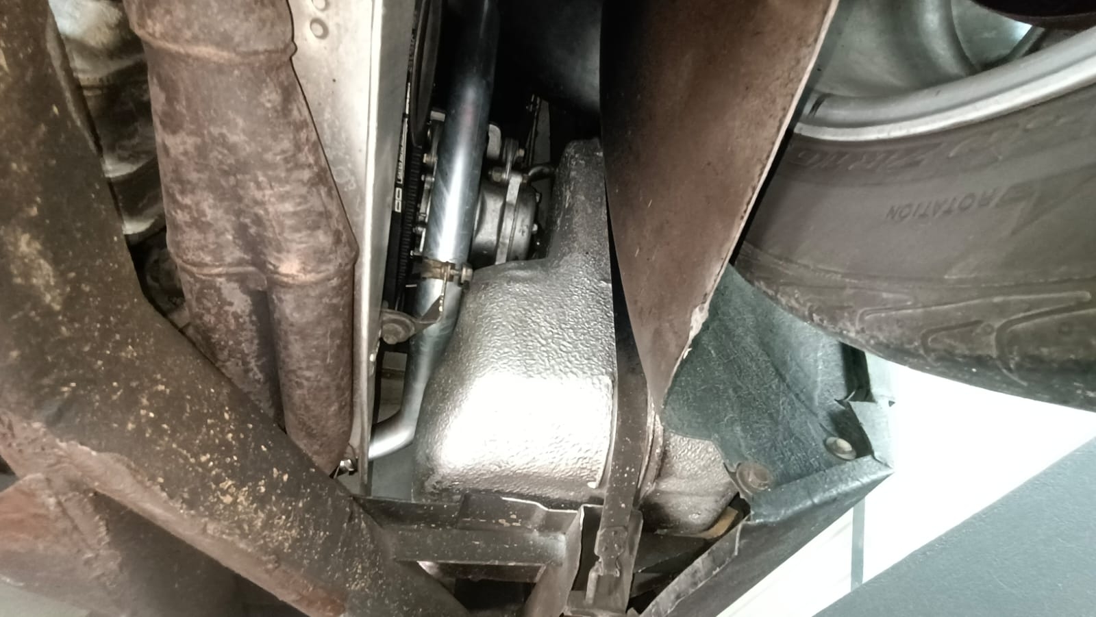

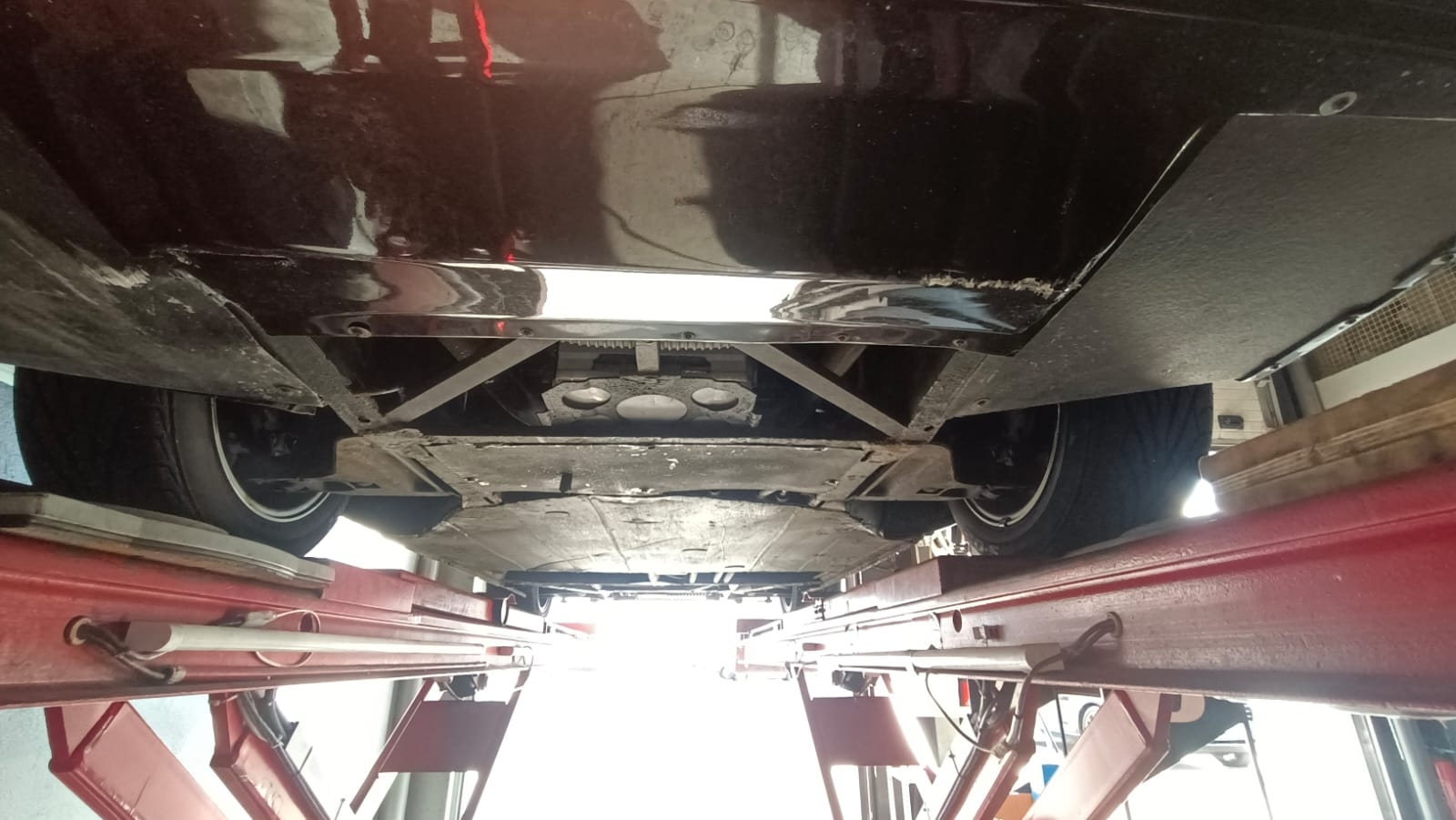

@Philippe 64 a voir les silent-bloc que l'on distingue pas bien sur ces photos mais elle semble très propre cette auto et je ne vois rien a redire.
Je ne sais plus si cela a été discuté mais elle a été suive plusieurs années chez Calderoni, tu peux toujours les appeler pour en savoir plus
Le spoiler avant à était refait, dessous ça brille trop, ceci dit, oui, elle a l'air saine, même si tous paraît d'origine, attention aux éventuels travaux à faire, justement comme tous les liens des trains roulants et les durites, a minima 😉

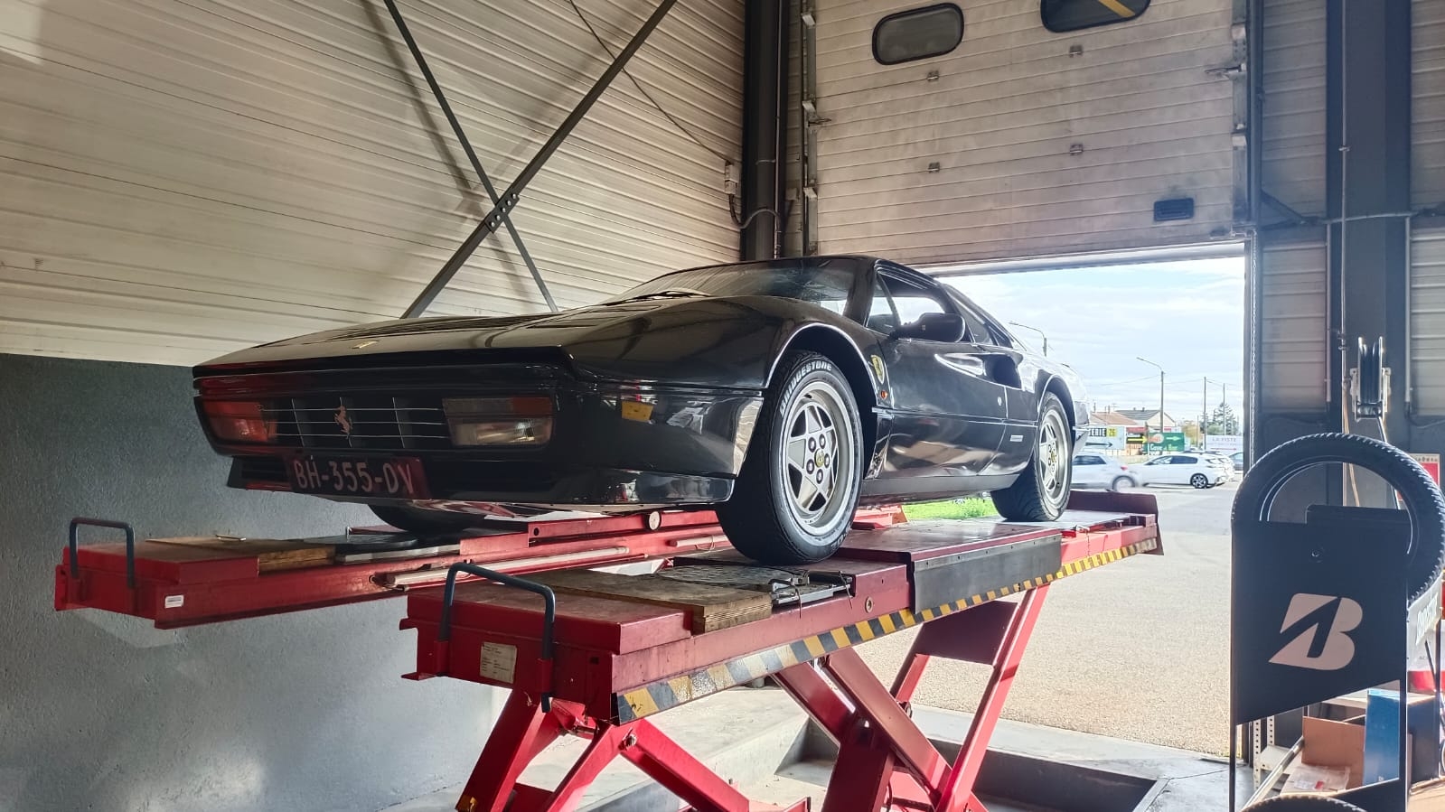

Verifie le DOT des pneus car cette typo du logo Bridgestone n'existe plus depuis un moment et le profil de la sculpture est ancien.
Il est possible qu'ils soient encore commercialisés en OE spécifiquement (c'était le cas en 2019 sur les 911)  mais il vaut mieux vérifier quand même.
Elle a l'air très bien sinon et pas mamaillée sur les dessous, moteur bien étanche, trains d'origine pas bricolés ....

on va dire que sur photo çà me donne une bonne impression, c'est d'origine, un peu rayé mais la voiture est basse et les gros dos d'ane ont fleurit sur nos belles routes, aucune trace de corrosion et l'enduit type blackson est bien celui d'origine, c'est visiblement bien sa façon d'être étalé à l'usine en tout cas c'est comme çà sur la mienne, on voit pas de reprise ou d'ajout récent qui pourrait trahir une intervention  sur le châssis suite à un choc par exemple, pour moi çà c'est super important sur ce type d'auto.
