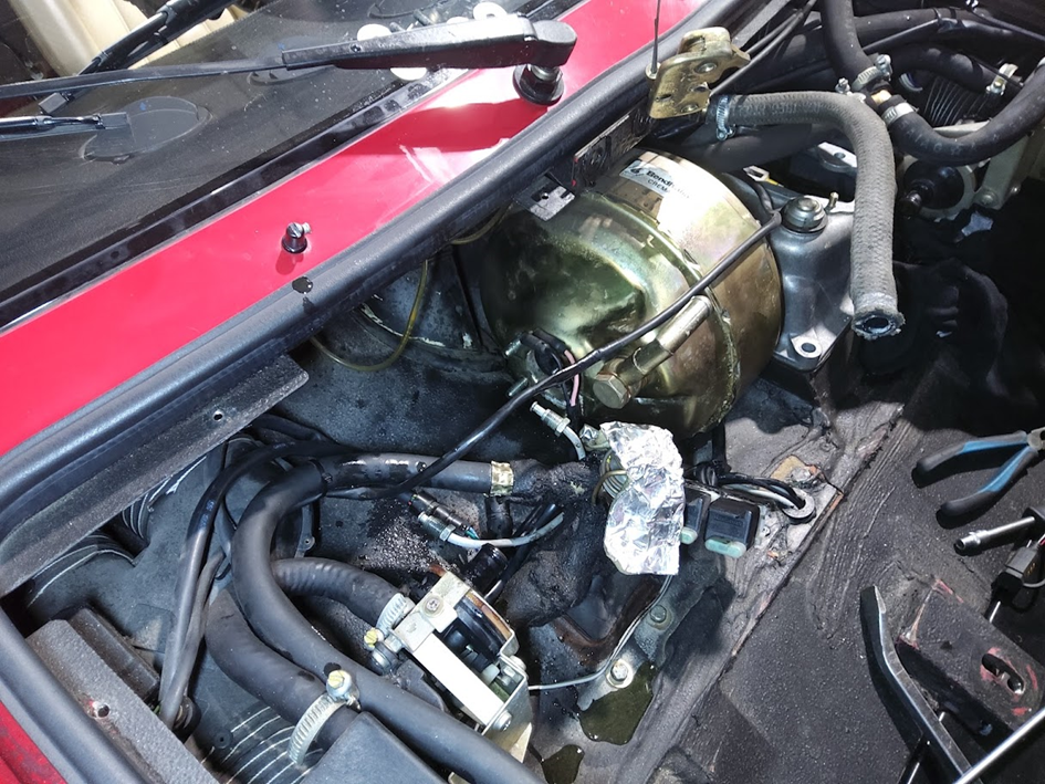

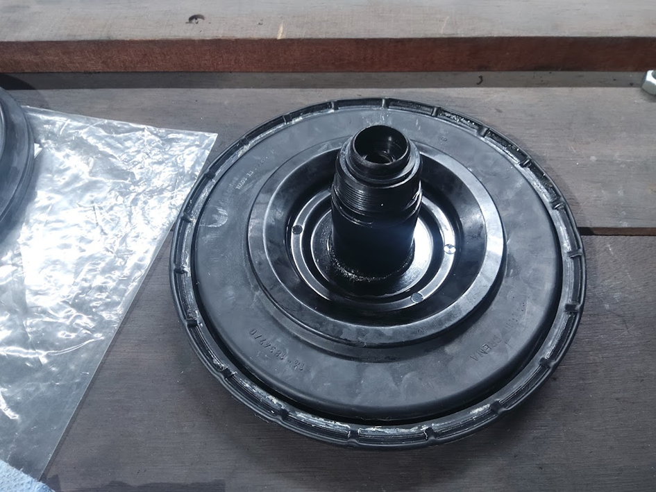

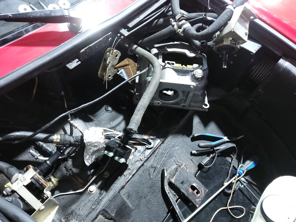

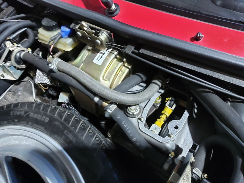

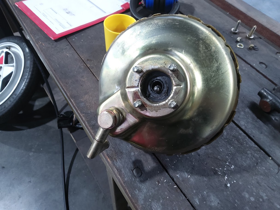

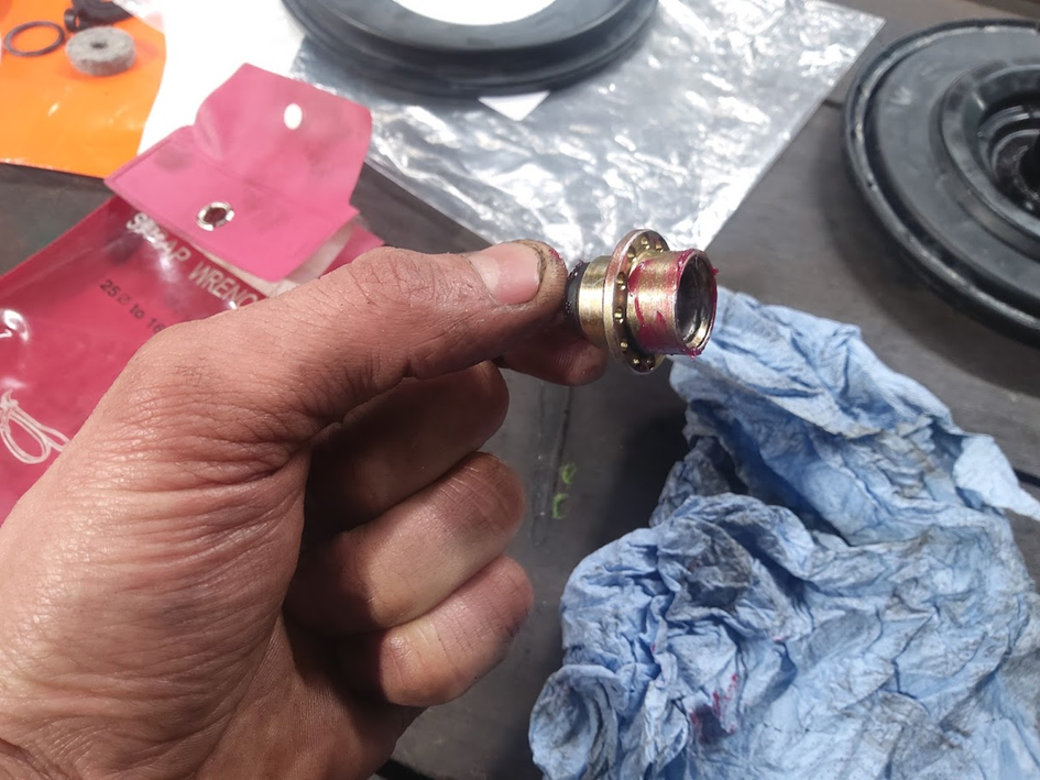

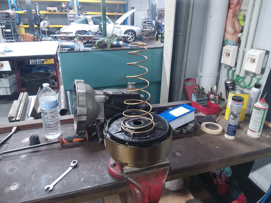

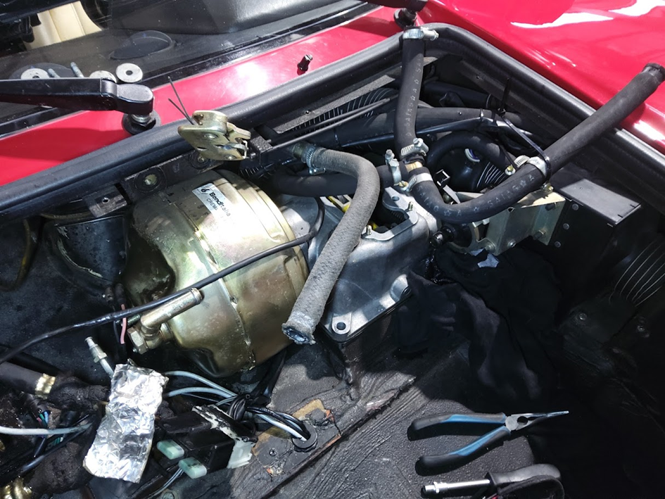

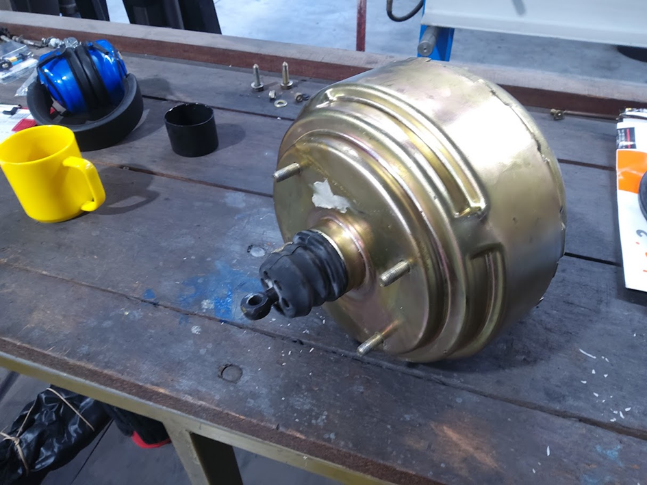

Alain Vittone
Bonjour a tous
Suite de l'intervention dès réception de pièces venant de DK ( Prix 299 £ +shipping 35 £ = 383 €  + 27 € frais bancaires + TVA/ Frais de douane belge 90 €-
Travaux exécutés par Rock&Roll classic cars de Bruges.
Délais de réparation très court, période favorable.

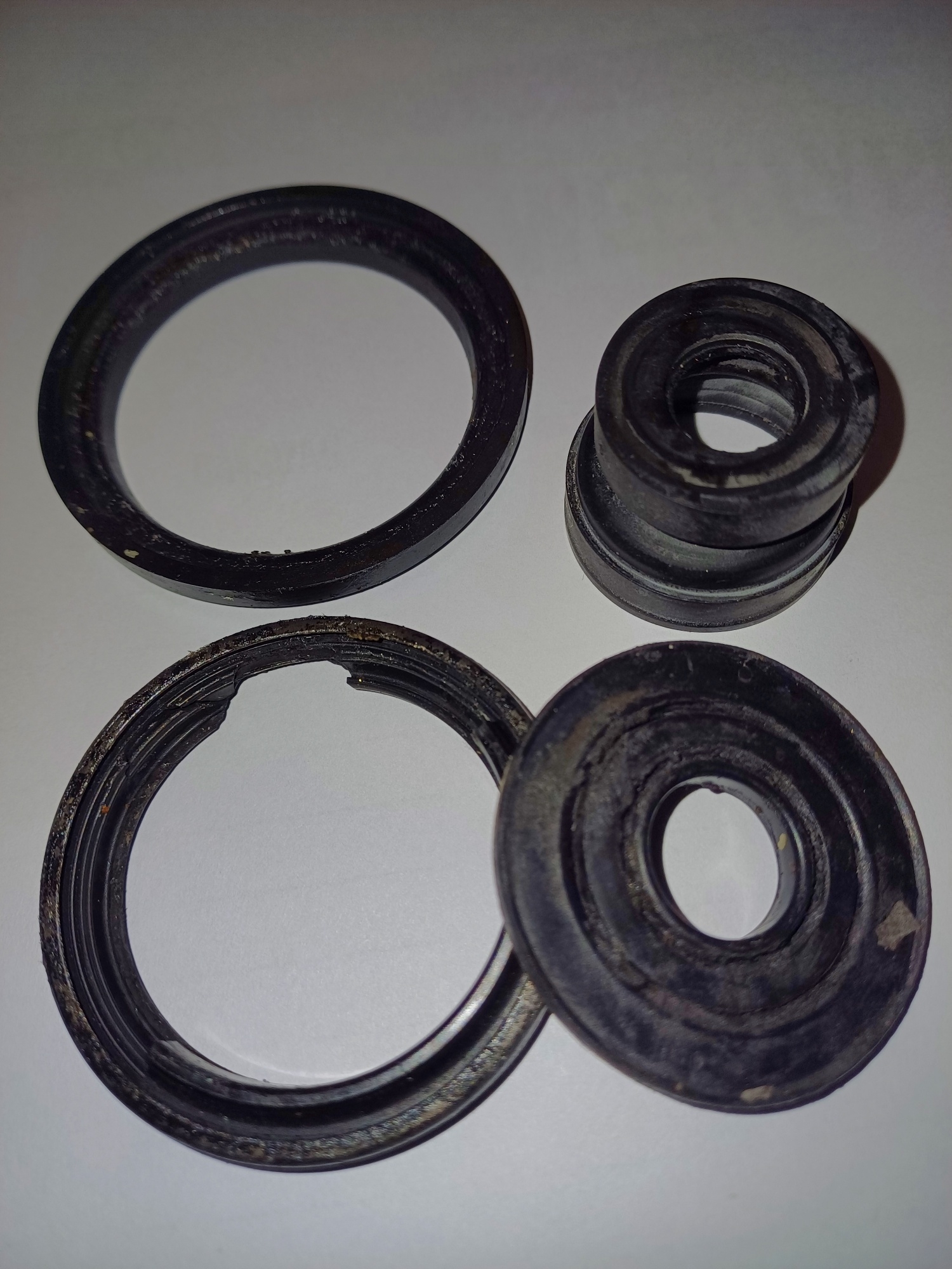

Les petits joints principaux d'étanchéité ont été remplacés car usés, déformés, durcis et cassés sauf les deux grands joints intérieurs car le mécanicien les a trouvés en parfait état et de meilleure qualité de caoutchouc que les nouveaux ( j'en possède donc deux de réserve au cas ou)
Travaux importants de main-d'œuvre car je ne suis pas intervenu personnellement sur les travaux, j'aurais pas pu, à chacun son métier.
Démontage, réparation, remontage, remplacement des liquides et purges des systèmes sans les pièces commandées séparément 1215 €.
Superformance UK demandait pour un nouveau 1440£ + shipping+frais bancaires+tva+frais de dédouanement....= environs 2000 €....ajouter ce que j'ai payé pour le travail...Le calcul était bon.
Bonne semaine à tous
Alain
