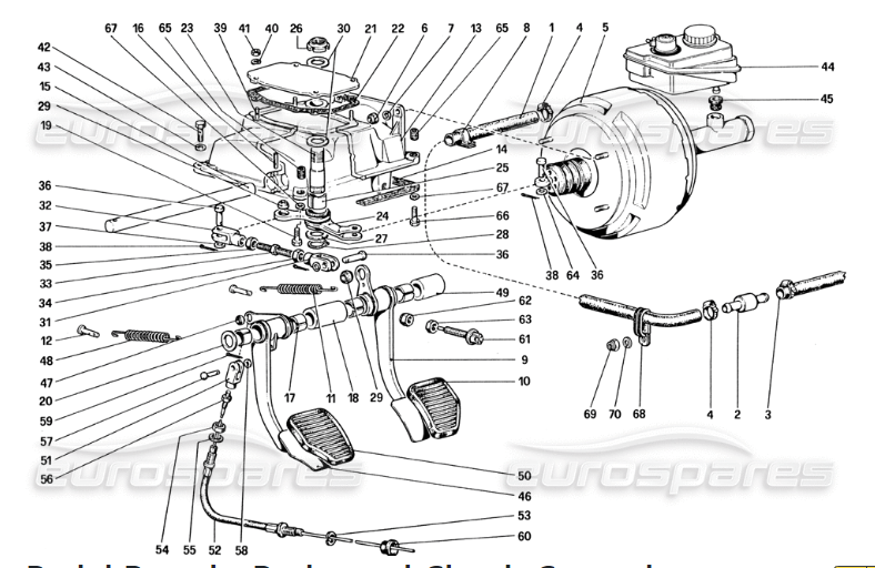

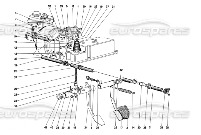

Bonjour @Alain Vittone,
Malheureusement, la 328 n'a pas la même configuration que la Mondial en terme de bloc pédale.
L'accessibilité n'est donc pas la même et je ne peux pas t'aider si tu cherches à enlever seulement le mastervac sans ôter le bloc pédalier.
Cependant, mon expérience a montré que l'ensemble complet (y compris pédales) se retire assez bien. Il faudra certainement remplacer le joint entre le bloc et la caisse (pièces N°14 du schéma).
Je pense que c'est la méthode la plus appropriée.
328:
Mondial:
Question:
As tu testé le mastervac en l'isolant du reste pour t'assurer que la fuite ne vient pas d'ailleurs?
Ce peut aussi être ton clapet (N°2) qui est HS?

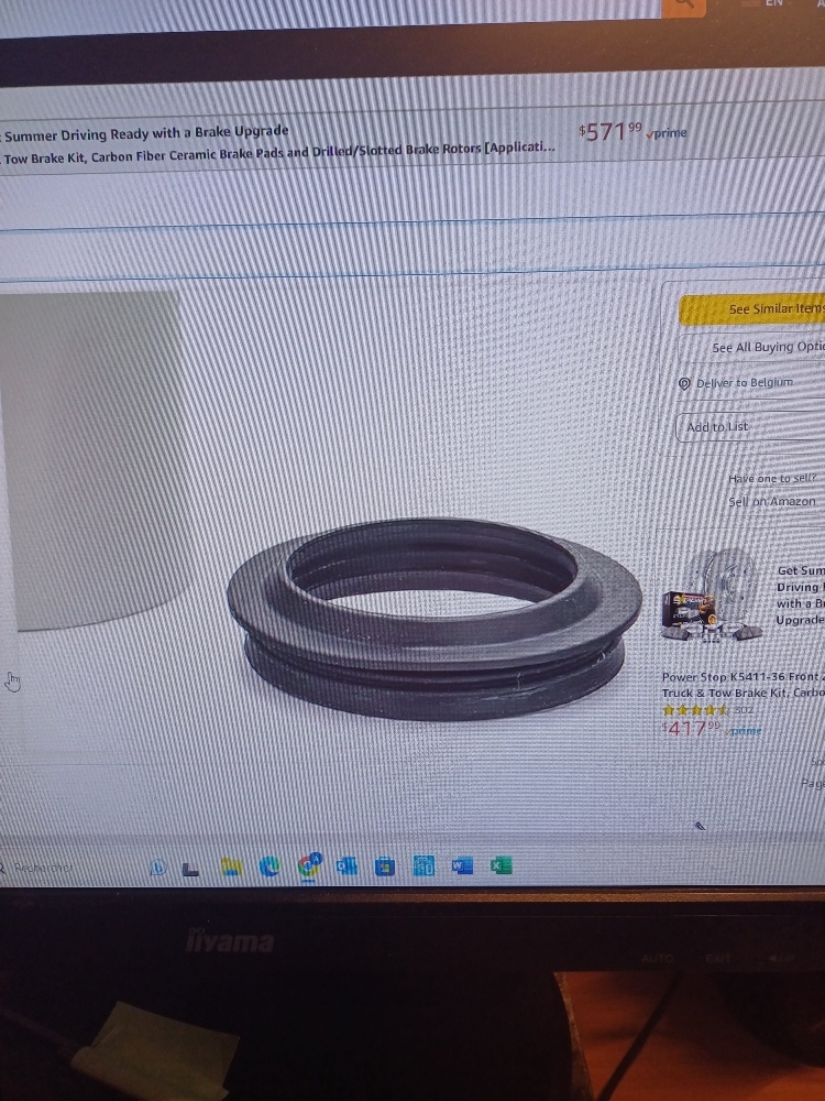

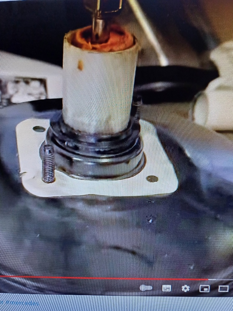

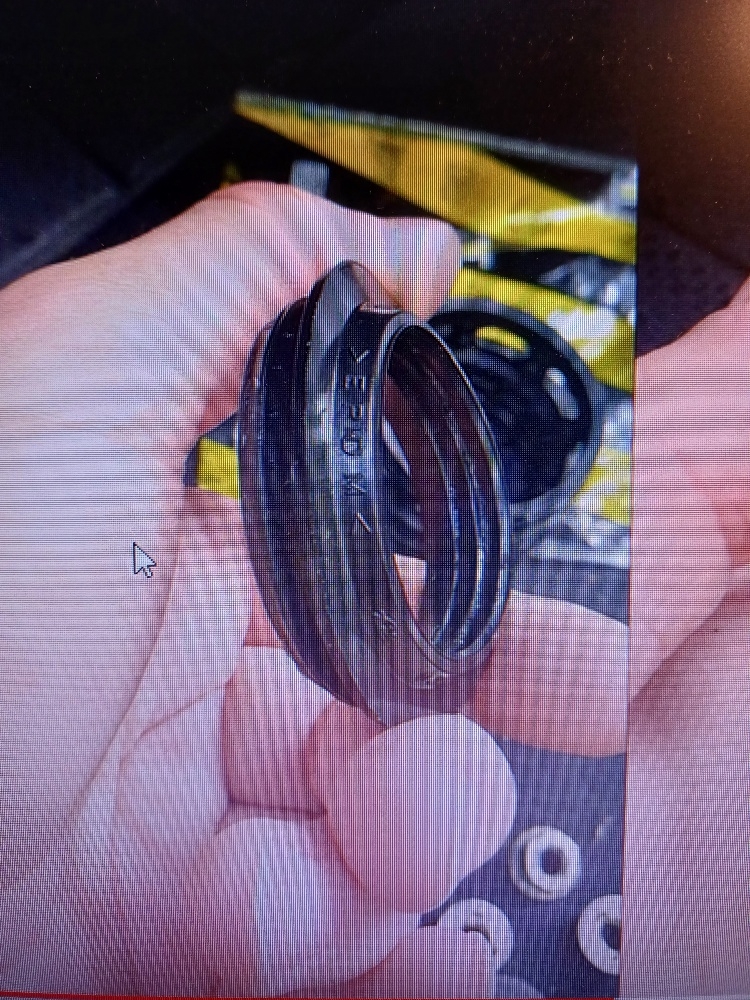

Bonjour Renaud
J'ai reçu mon paquet d'Angleterre, mais pas de chance le joint ne correspond pas, la photo sur leur site ne reflétant pas ce que j'avais besoin.
Cela fait des jours  que je recherche ce joint sur internet et sur Youtube ( très intéressant ), impossible tant que je n'ai pas l'éventuel  nr de stock qui devrait se trouver sur le seal, ....donc éventuellement attendre le démontage.
J'ai essayé de trouver un substitut de même puissance au Mastervac chez Fiat et autres marques comme c'est parfois le cas mais rien jusqu'à présent.
Le dernier recours sera d'acheter un nouveau Mastervac à 1444£ +tva+frais de douane....2000 € environ....en comparaison d'un joint à dix balles.
Je continue à chercher
J'ai testé hier la valve de non-retour tout ok
Bonne journée
Alain

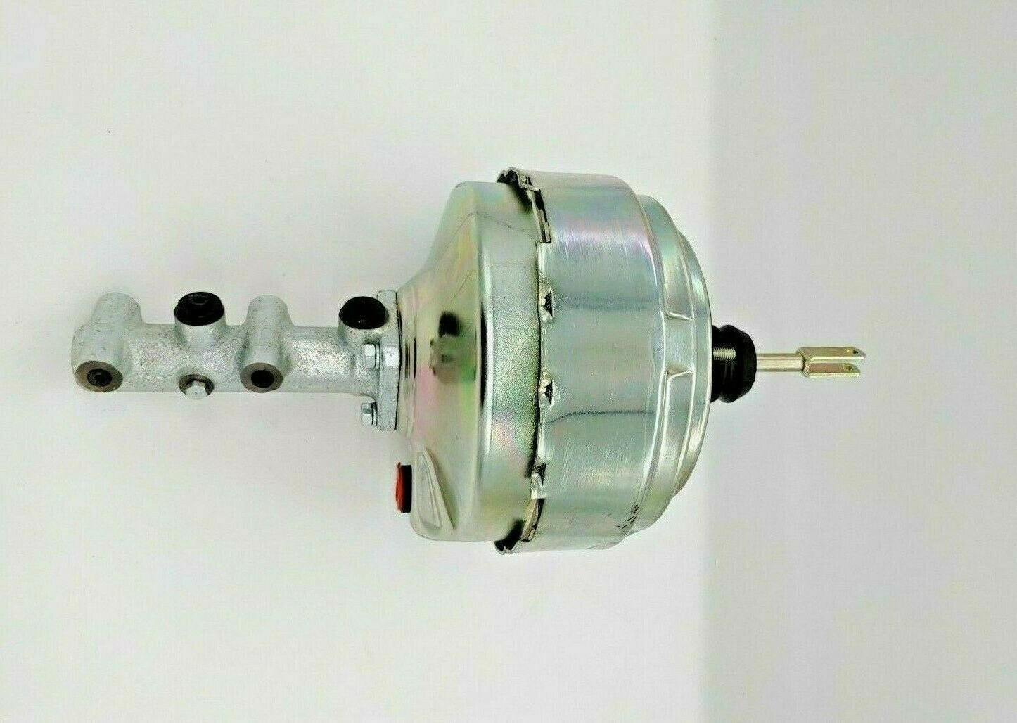

1 hour ago, nounou said:
peut etre une piste , monté sur les Iveco Daily des années 1980
https://i.ebayimg.com/images/g/Xn0AAOSwuU5k-ILN/s-l1600.png
Effectivement c'est une très bonne piste.
Je viens de mesurer et les dimensions indiquées dans le lien ci dessous sont identiques au mien.
https://bernard.debucquoi.com/forum/viewtopic.php?t=12195
En revanche il faudra changer/modifier la tige côté pédale. Sinon c'est le même mastervac en apparence.
Sinon ils indiquent sur ce même topic une adresse pour rénovation (je pense que la rénovation est de l'ordre de 300-400€).
nounou
Il y a 2 heures, Renren a dit :
La tige se remplace facilement sans démontage du mastervac.
