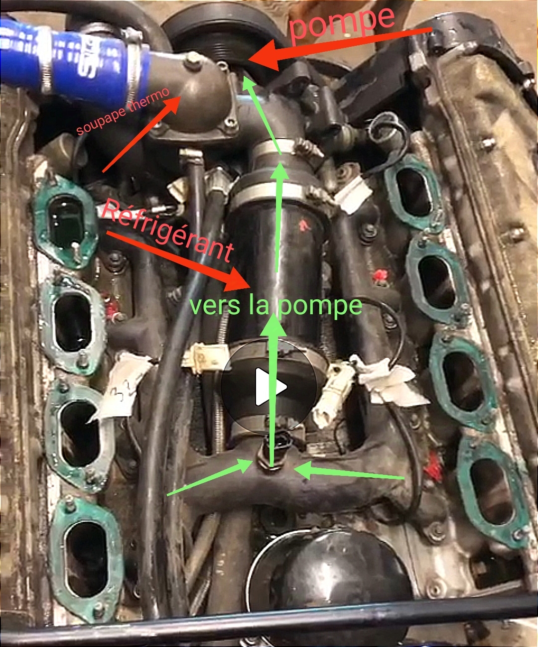

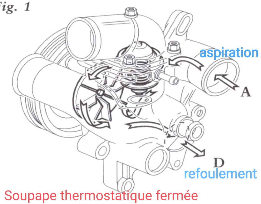

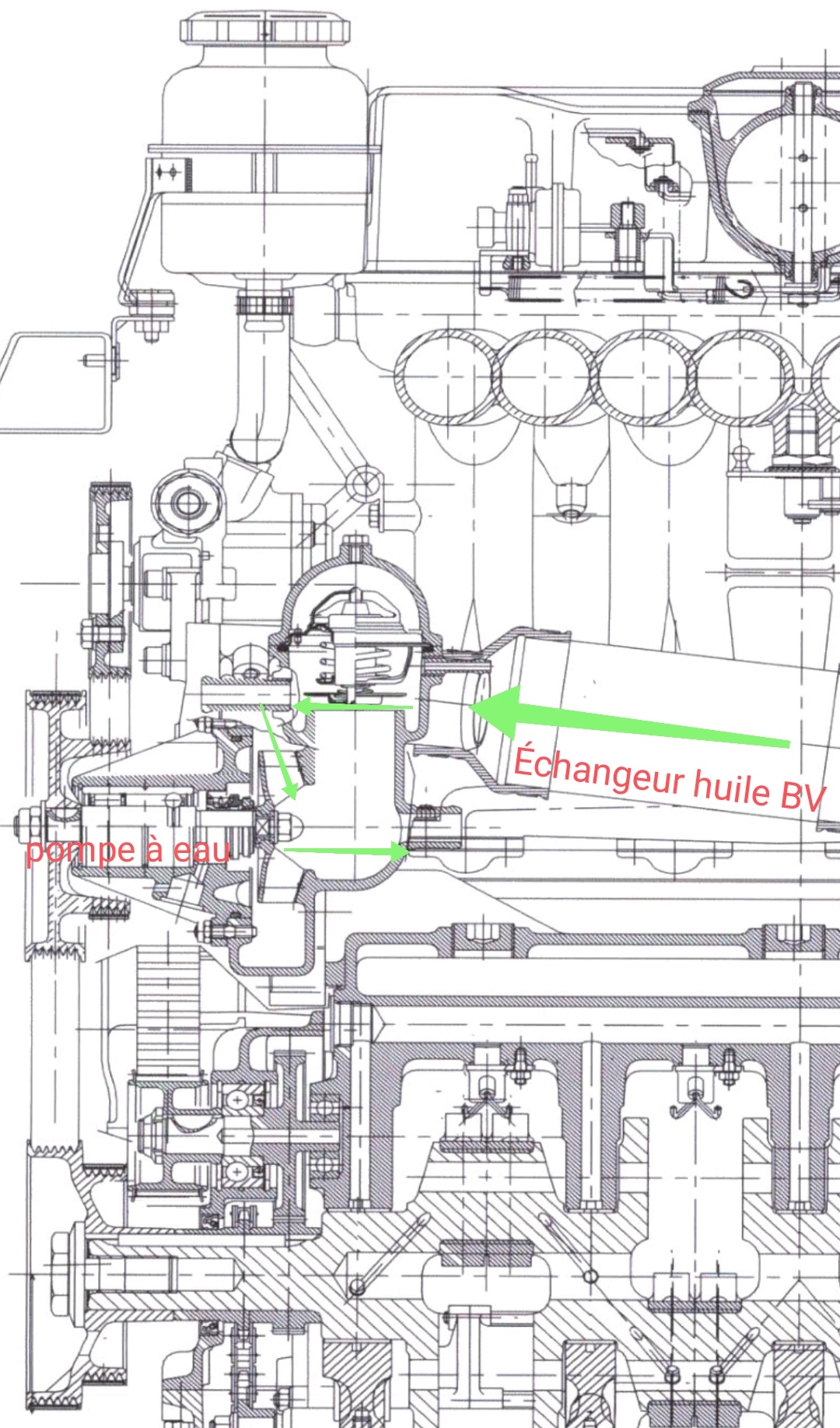

Laurent 34 1 205 Signaler ce message Posté(e) le 17 novembre 2024 il y a 46 minutes, tifosi101 a dit : Scénario intéressant 👍 Je viens de jeter un oeil à la documentation de la 360, si ma lecture est bonne, cela rejoint ton idée d'un fonctionnement de la pompe "à sec" : Merci Flavien, déjà que je comprends rien au texte, alors si en plus tu mets des images 😁 Je vais montrer ça au mécano et je te dirai 😉 Citer -- Les folies sont les seules choses qu'on ne regrette jamais -- Oscar Wilde Partager ce message Lien à poster Partager sur d’autres sites

Toscano 803 Signaler ce message Posté(e) le 17 novembre 2024 La pompe à eau et l'échangeur eau/huile de BV sont deux composants qui peuvent lâcher sans vraiment prévenir. Dans le cas de la pompe à eau, il y a un historique et celle-ci date de 66000 km, donc a priori pas trop ancienne. Qu'en est-il de l'échangeur? Pour la pompe eau je dirais que c'est la faute à pas de chance car on ne change pas une pompe à eau qui fonctionne, qui ne fuit pas et dont on sait qu'elle a été remplacée il n'y a pas longtemps, mais pour l'échangeur dont la rupture peut avoir de grosses conséquences sur la BV, ce n'est pas la même chose. Citer Partager ce message Lien à poster Partager sur d’autres sites
Laurent 34 1 205 Signaler ce message Posté(e) le 17 novembre 2024 il y a 33 minutes, Toscano a dit : La pompe à eau et l'échangeur eau/huile de BV sont deux composants qui peuvent lâcher sans vraiment prévenir. Dans le cas de la pompe à eau, il y a un historique et celle-ci date de 66000 km, donc a priori pas trop ancienne. Qu'en est-il de l'échangeur? Pour la pompe eau je dirais que c'est la faute à pas de chance car on ne change pas une pompe à eau qui fonctionne, qui ne fuit pas et dont on sait qu'elle a été remplacée il n'y a pas longtemps, mais pour l'échangeur dont la rupture peut avoir de grosses conséquences sur la BV, ce n'est pas la même chose. L'échangeur, je ne sais pas trop Thomas, mais pas de traces d'un changement dans le dossier... pour la pompe à eau et son remplacement ou non, je t'avoue que j'ai tellement d'échos différents que je ne sais plus quoi penser... je suis assez paumé dans cette affaire 😶 Citer -- Les folies sont les seules choses qu'on ne regrette jamais -- Oscar Wilde Partager ce message Lien à poster Partager sur d’autres sites
Toscano 803 Signaler ce message Posté(e) le 17 novembre 2024 (modifié) 14 hours ago, Debroot said: scénario alternatif : miné par la corrosion, l’échangeur eau huile cède, entrainant le liquide de refroidissement dans la boite. La perte de pression, voire l’absence de liquide dans son circuit entraine une usure prématuré de la pompe par emballement, échauffement, ou en tout cas par un fonctionnement non conforme. Je penche également pour ce scénario - échauffement prématuré de la pompe à eau qui a tourné à sec (en raison de la fuite vers la BV du LDR conséquente à la rupture de l'échangeur), car le LDR qu'elle fait circuler participe indirectement à faire refroidir ses roulements. SI c'est bien le cas alors remplacer la pompe à eau préventivement lors de la dernière GV n'aurait servi à rien. Au moins là on a une bonne raison de la remplacer : elle est naze. Modifié le 17 novembre 2024 par Toscano 1 Citer Partager ce message Lien à poster Partager sur d’autres sites
Lg-360 439 Signaler ce message Posté(e) le 17 novembre 2024 Il y a 4 heures, Toscano a dit : Je penche également pour ce scénario - échauffement prématuré de la pompe à eau qui a tourné à sec (en raison de la fuite vers la BV du LDR conséquente à la rupture de l'échangeur), car le LDR qu'elle fait circuler participe indirectement à faire refroidir ses roulements. SI c'est bien le cas alors remplacer la pompe à eau préventivement lors de la dernière GV n'aurait servi à rien. Au moins là on a une bonne raison de la remplacer : elle est naze. Et c’est la où il faut s’en remettre à Lao-Tseu : « Celui qui sait ne parle pas, celui qui parle ne sait pas » Notre ami Laurent va faire son expertise et le rapport d’expert donnera les causes probables et le séquençage des opérations et il décidera si action en responsabilité il doit y avoir. Faire des conjectures sans voir le véhicule et sans avoir l’avis du professionnel qui suit actuellement la voiture est somme toute assez stérile. Je précise que j’ai vu la voiture au garage et j’ai échangé avec ce pro qui a fait son expertise « non officielle » du pourquoi du comment… 1 Citer May the force be with… us. Partager ce message Lien à poster Partager sur d’autres sites
