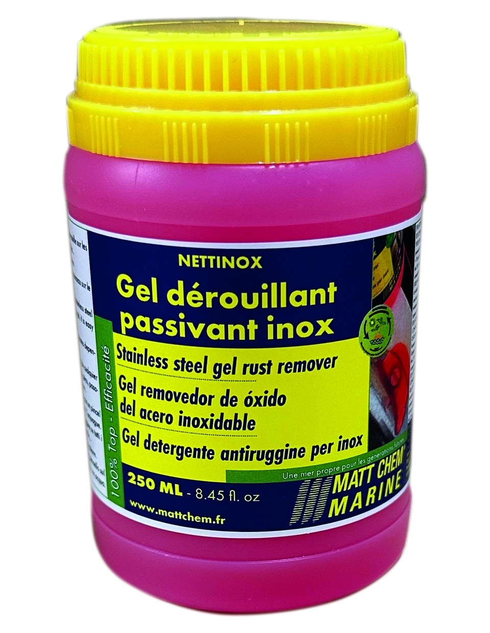

ladivademaranello26 1 129 Signaler ce message Posté(e) le 6 mars 2025 Ne cherchez pas....comme évoqué prenez du produit pour les inox marins... croyez en mon expérience..il n y a rien de plus corrosif que l air salé...après avoir passé au pinceau le gel Mattchem puis rinçage 10mn après c est tt neuf...et le produit est prévu pour "passiver " l inox... Citer Partager ce message Lien à poster Partager sur d’autres sites
Nanthiat 3 364 Signaler ce message Posté(e) le 6 mars 2025 il y a 6 minutes, ladivademaranello26 a dit : Ne cherchez pas....comme évoqué prenez du produit pour les inox marins... croyez en mon expérience..il n y a rien de plus corrosif que l air salé...après avoir passé au pinceau le gel Mattchem puis rinçage 10mn après c est tt neuf...et le produit est prévu pour "passiver " l inox... JM connais bien, il est complètement corrodé par ses années de bateau 🤭😅😂😂 1 Citer Fâché avec le sérieux et totalement insupportable 😅😁 Partager ce message Lien à poster Partager sur d’autres sites
Laurent 34 1 205 Signaler ce message Posté(e) le 6 mars 2025 il y a 38 minutes, ladivademaranello26 a dit : Ne cherchez pas....comme évoqué prenez du produit pour les inox marins... croyez en mon expérience..il n y a rien de plus corrosif que l air salé...après avoir passé au pinceau le gel Mattchem puis rinçage 10mn après c est tt neuf...et le produit est prévu pour "passiver " l inox... Bah moi, moins faut frotter, mieux ça me va hein 😅 Tu parles de ça Jean-Marc: Citer -- Les folies sont les seules choses qu'on ne regrette jamais -- Oscar Wilde Partager ce message Lien à poster Partager sur d’autres sites

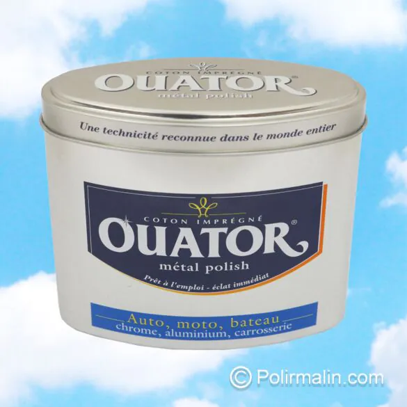

pascal71 219 Signaler ce message Posté(e) le 6 mars 2025 j'ai le souvenir que je faisais les chromes de mes motos avec ça ,c'est du coton imbibé c'etait genial 👍 Citer Partager ce message Lien à poster Partager sur d’autres sites
ladivademaranello26 1 129 Signaler ce message Posté(e) le 6 mars 2025 Il y a 1 heure, Laurent 34 a dit : Bah moi, moins faut frotter, mieux ça me va hein 😅 Tu parles de ça Jean-Marc: Exact....je traitais une fois par an les inox du bateau à Carnon = des résultats incroyables.. Par contre faut ôter la marmite, traiter puis rincer à grande eau en obturant les entrées....puis remonter... Citer Partager ce message Lien à poster Partager sur d’autres sites
Laurent 34 1 205 Signaler ce message Posté(e) le 6 mars 2025 il y a 4 minutes, ladivademaranello26 a dit : Exact....je traitais une fois par an les inox du bateau à Carnon = des résultats incroyables.. Par contre faut ôter la marmite, traiter puis rincer à grande eau en obturant les entrées....puis remonter... Bon démontage de marmite... ça m'enchante pas trop 😶 Citer -- Les folies sont les seules choses qu'on ne regrette jamais -- Oscar Wilde Partager ce message Lien à poster Partager sur d’autres sites
ladivademaranello26 1 129 Signaler ce message Posté(e) le 6 mars 2025 il y a 1 minute, Laurent 34 a dit : Bon démontage de marmite... ça m'enchante pas trop 😶 Certes...mais si tu veux traiter tt la marmite il n y a pas trop le choix....pourtant ça a l air accessible...demande conseil au sorcier.. 1 Citer Partager ce message Lien à poster Partager sur d’autres sites

Calif38 2 188 Signaler ce message Posté(e) le 6 mars 2025 il y a une heure, ladivademaranello26 a dit : Exact....je traitais une fois par an les inox du bateau à Carnon = des résultats incroyables.. Par contre faut ôter la marmite, traiter puis rincer à grande eau en obturant les entrées....puis remonter... Pour accastillage bateau c’est parfait pour éliminer les pointes de corrosion superficielles liées au sel ( présence de chlorure… tiens 🤔 … comme dans acide chlorhydrique !!) ; en revanche sur échappement inox aucun bon effet à attendre si ce n’est à blanchir l’inox , vraiment je déconseille Citer Partager ce message Lien à poster Partager sur d’autres sites
Calif38 2 188 Signaler ce message Posté(e) le 6 mars 2025 Il y a 2 heures, pascal71 a dit : j'ai le souvenir que je faisais les chromes de mes motos avec ça ,c'est du coton imbibé c'etait genial 👍 En belgom, tu peux le tartiner sur pad et envoyer la sauce … 😄😁 Citer Partager ce message Lien à poster Partager sur d’autres sites
ladivademaranello26 1 129 Signaler ce message Posté(e) le 6 mars 2025 il y a 12 minutes, Calif38 a dit : En belgom, tu peux le tartiner sur pad et envoyer la sauce … 😄😁 Le belgom était aussi en vente chez les accastilleurs..mais bon mieux vaut être prudent.. Citer Partager ce message Lien à poster Partager sur d’autres sites
Calif38 2 188 Signaler ce message Posté(e) le 6 mars 2025 il y a 15 minutes, ladivademaranello26 a dit : Le belgom était aussi en vente chez les accastilleurs..mais bon mieux vaut être prudent.. Idéalement les 2 en fait… en accastillage bateau je veux dire Citer Partager ce message Lien à poster Partager sur d’autres sites
