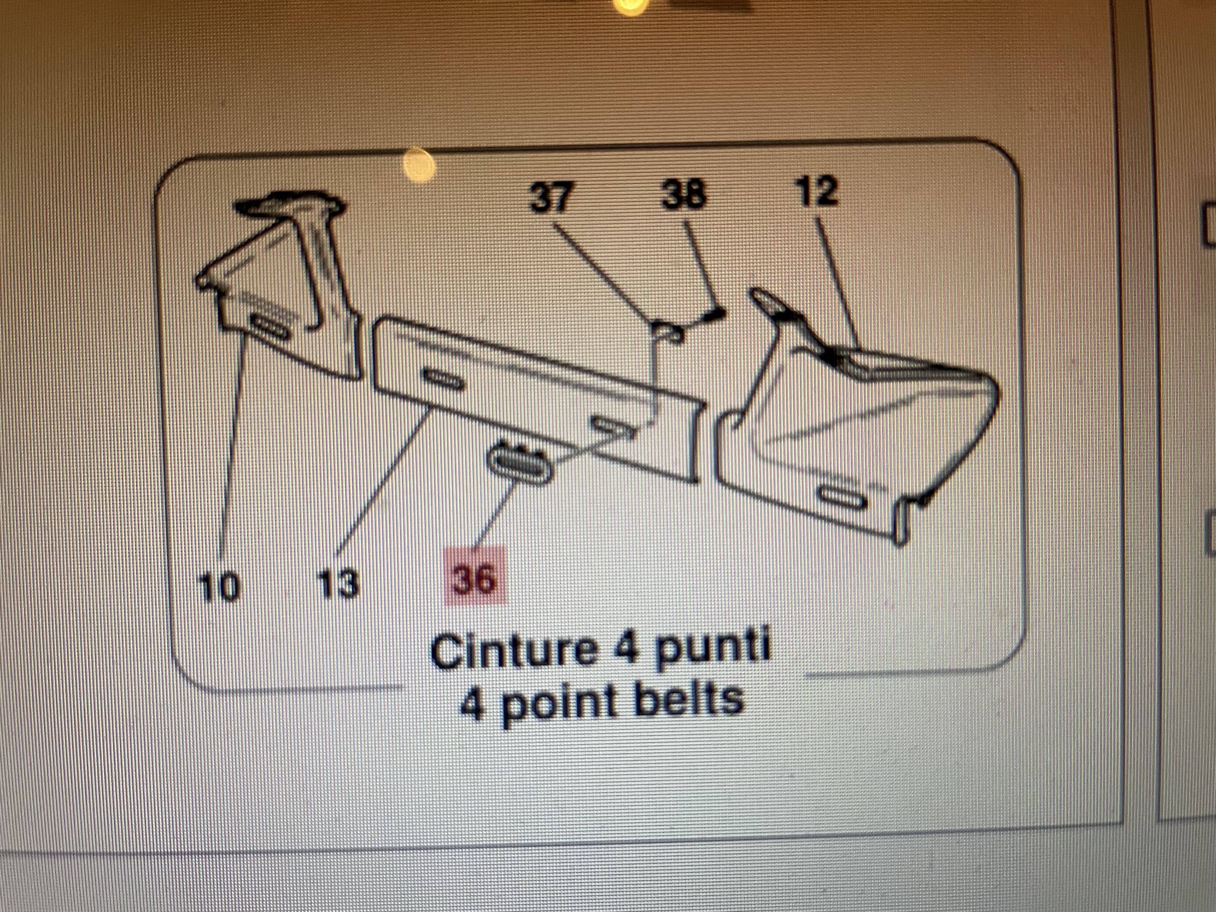

Bonjour à tous, je reviens sur la pose des harnais, quelqu'un peut me donner les cotes des harnais qui passe dans les garnitures?
J'ai reçu les quatre passes des harnais N°36 sur la photo.
Merci
ahvlanico
si ça peut te donner une idee ça tombe au raz de la boite a lunette sur cette photo
FERRARI F430 COUPE F1 490 CARBONE | Excel Car

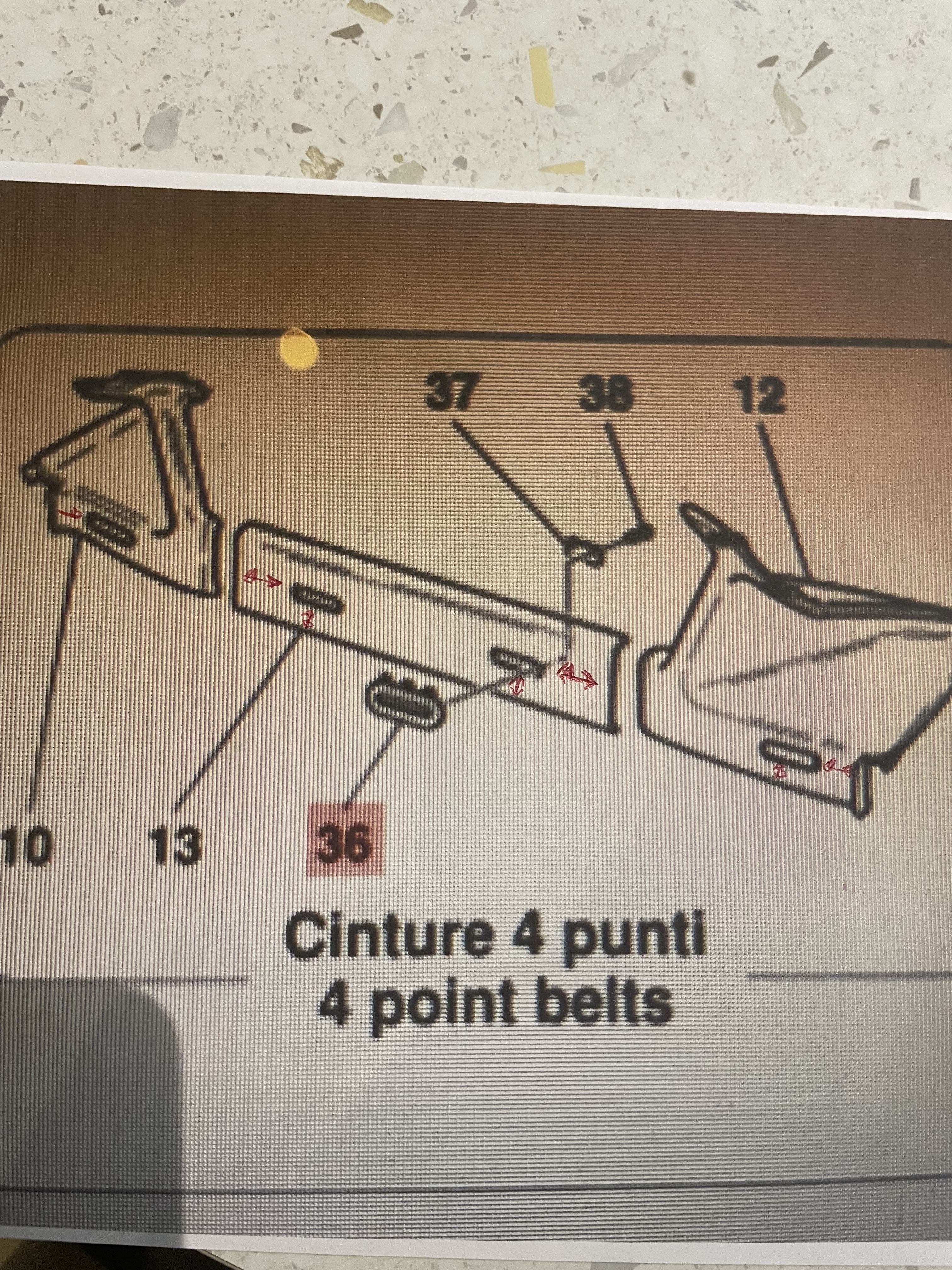

Merci Giallo-54,  ben voila j'ai les garnitures de F430 sans les trous pour les harnais, j'ai de quoi cacher les trous des harnais que j'ai commander chez FERRARI, mai je n'est pas les cotes, j'ai fais des flèches sur le document joins pour les cotes ?  cordialementIMG_1446.thumb.JPG.e041374eca97d5a6ee699ac03e602df6.JPG

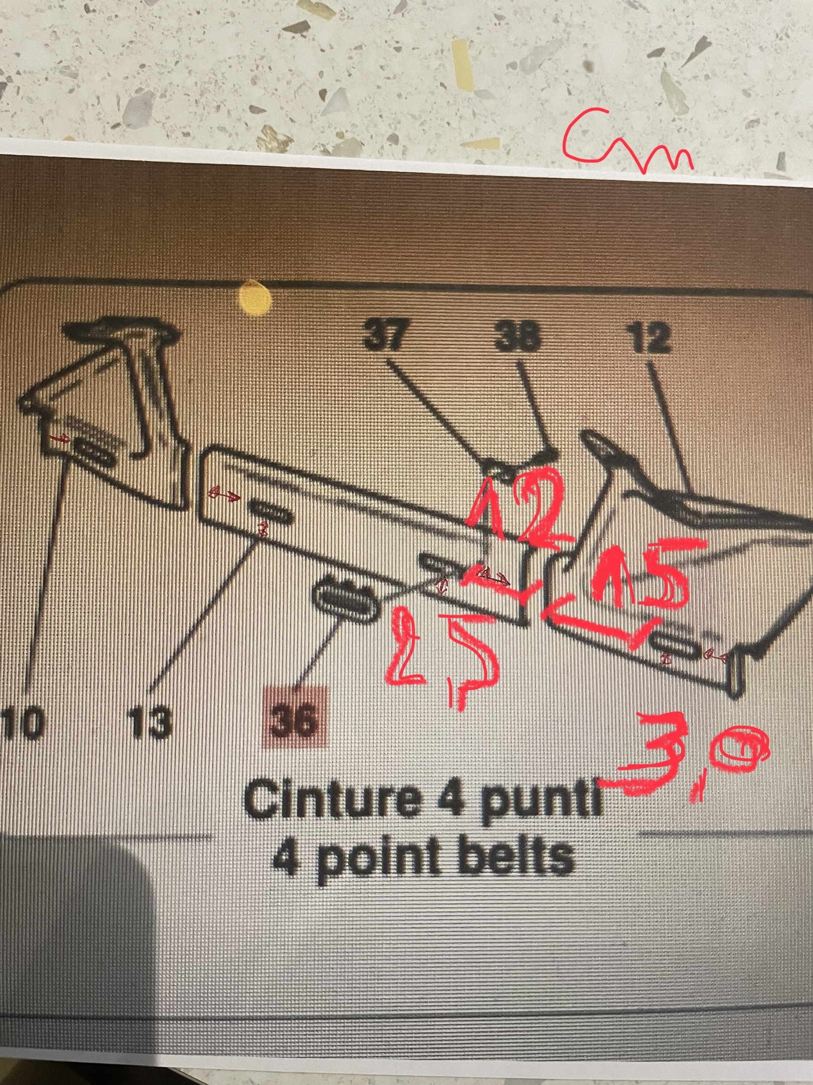

Giallo-54
Il y a 19 heures, audi1966 a dit :
Tu pense à moi !!! 😍
Je reviens de mon garage.
Ci joint le plan annoté…
En centimètres par rapport au joint entre les deux parties.
Cotes prises à l’extérieur du cache pour le passage de ceinture qui fait environ 9,5x3,0cm.
J’ai pris également deux photos de cet endroit sur la Scud’ au besoin.
J’espère que tu t’en sortira avec mes valeurs (pas évident de prendre les cotes entre le siège et l’arceau).

Giallo-54
il y a 14 minutes, audi1966 a dit :
Bonjour Giallo-54,
le 1,5 c'est de l’extérieur de la garniture, jusqu’à l'agrafe du passage du harnais?
le 3,0 c’est la hauteur ?
envoie les photos.
Cordialement
C’est 15cm et 12cm horizontalement, et 2,5 et 3,0cm verticalement jusqu’à l’extérieur de la garniture de passage de ceinture.

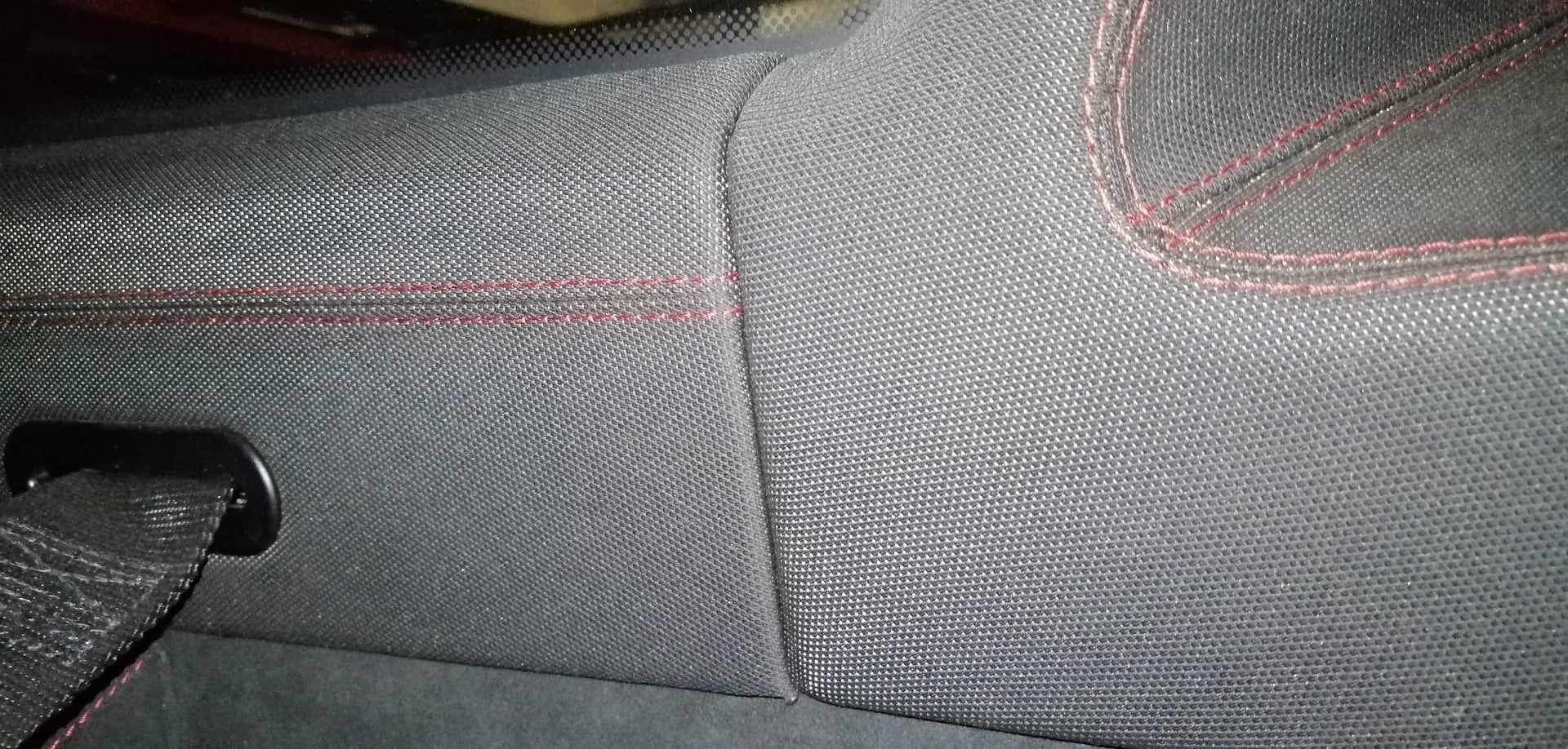

Giallo-54
le coté central du siège conducteur

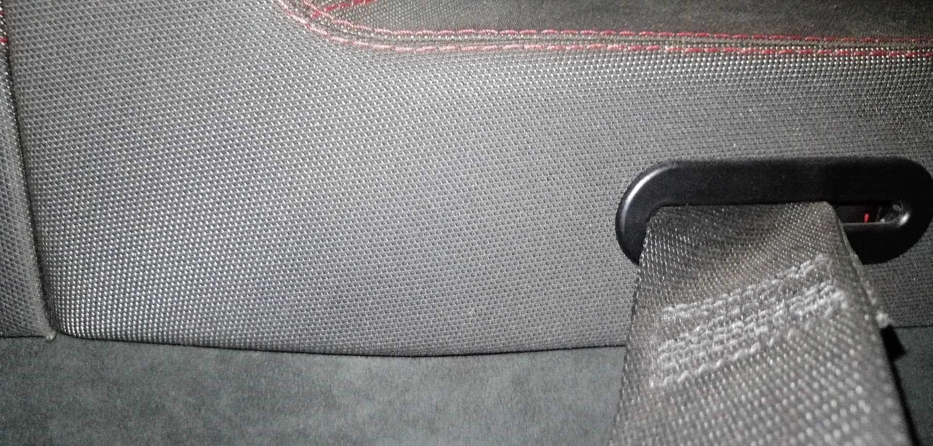

Giallo-54
le côté latéral du siège conducteur
