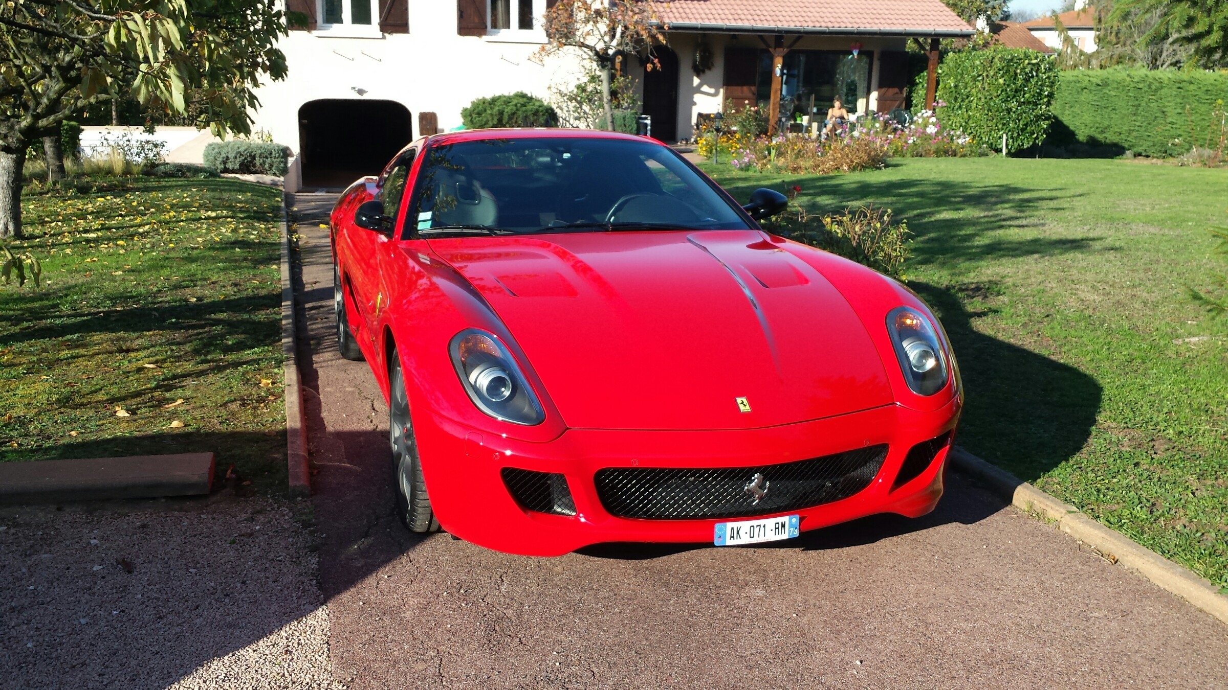

Tu es magique....demande les photos qd même..tu précises bien que c est une GTB , c est le modèle hgte "mesch"...
C est en Italie ? ?
_DSC6412 | Coki | Flickr
C'est une grille comme celle la que tu cherches ?

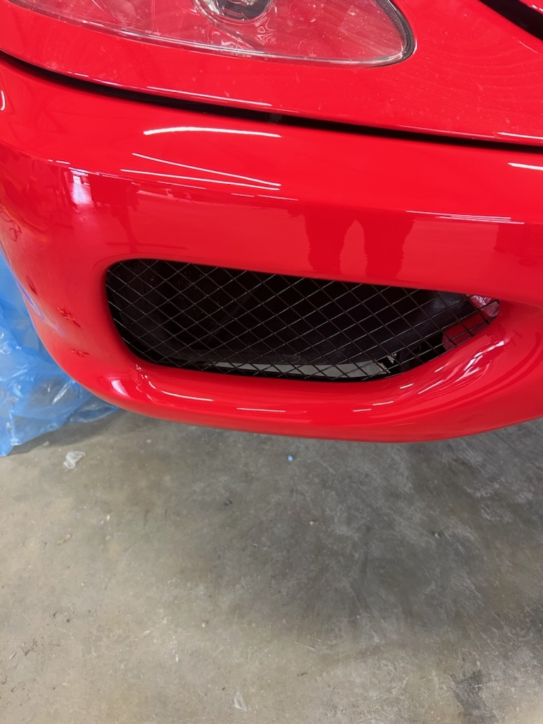

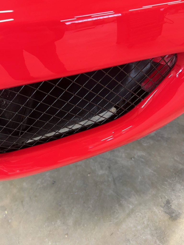

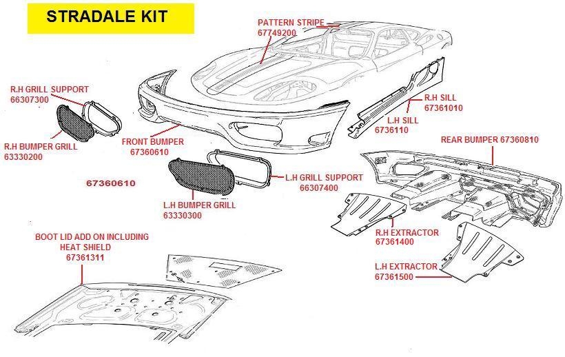

Je viens d'en mettre des grilles challenge avant sur ma Modena.
Les références sont : 633302200 et 63330300.
J'ai demandé à @EmiliaParts, ils m'en ont trouvé d'origine, merci encore a eux. Au top.

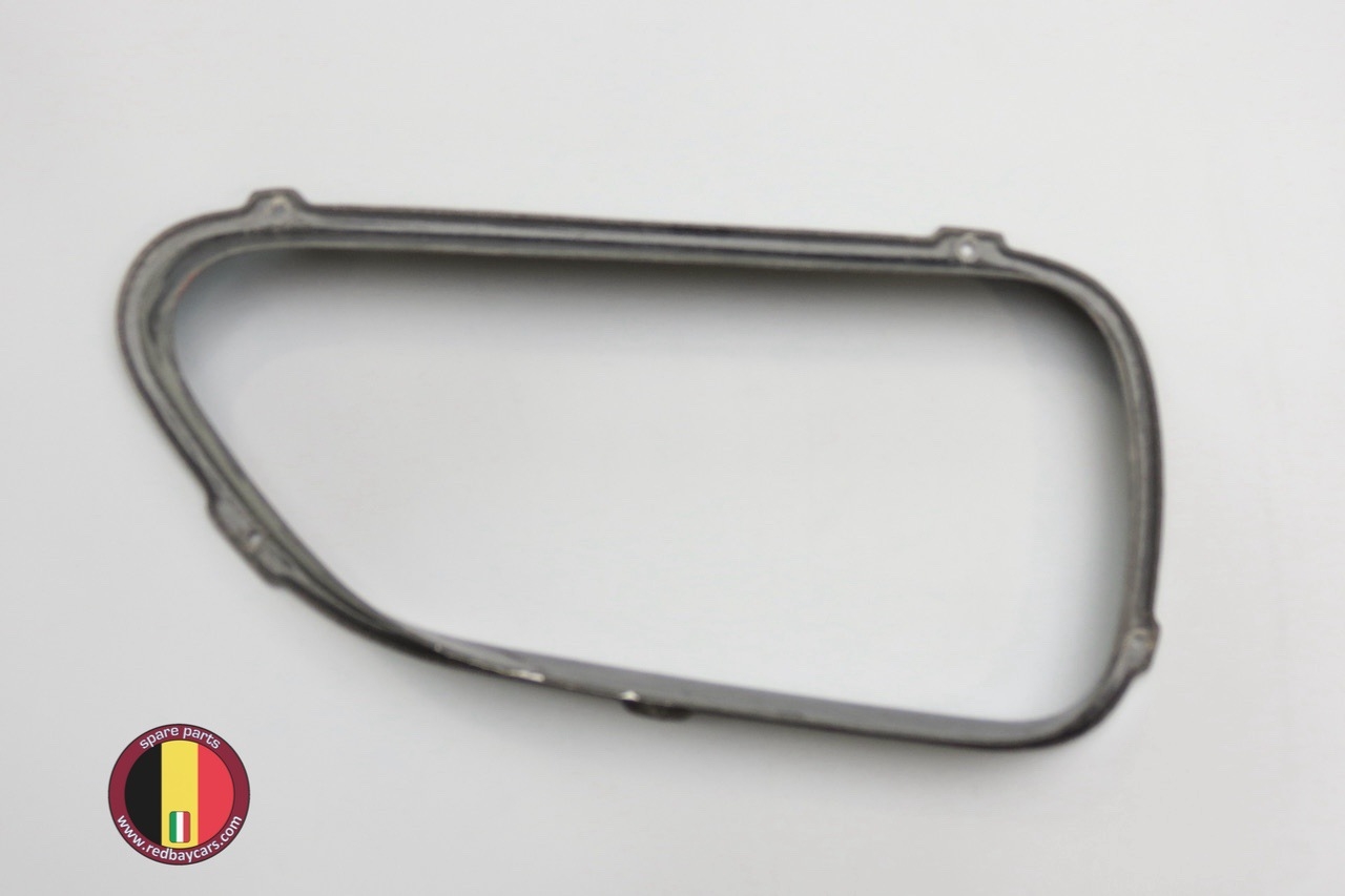

Mais attention, au montage il va y avoir un vide, pas très esthétique... dans l'idéal il faut donc rajouter les deux supports de grille références 66307300 et 66307400. Trouvés chez Red bay cars, au top également.

T'as pas une photo un peu moins zoomée qu'on voit ce que sa donne 😄?
Schumix
Non ... et prise de haut on voit le vide effectivement, de face, ça va ... et je n'ai pas de photo avec les adaptateurs. Et la, elle dort sous sa housse, zzZzZzz

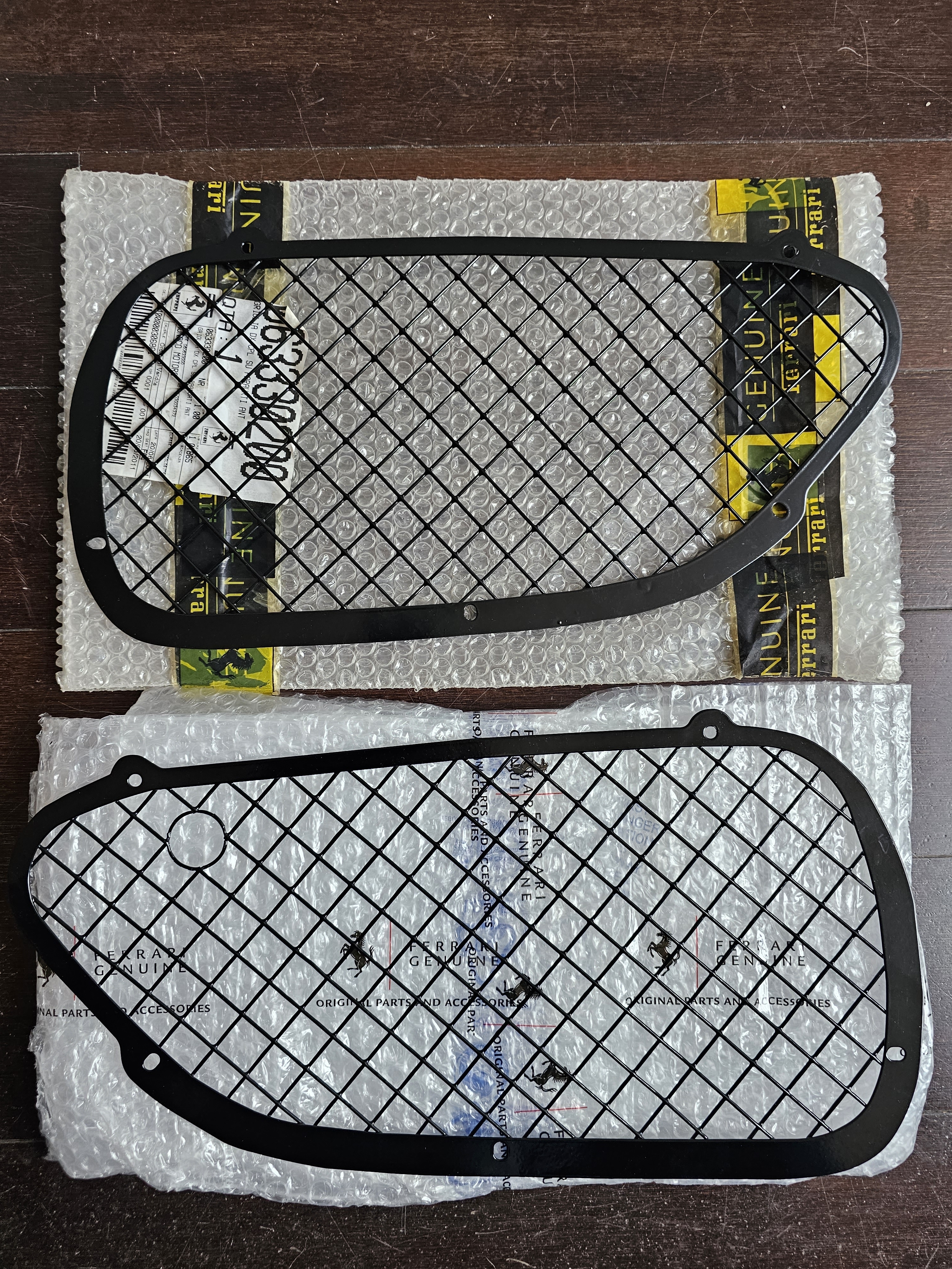

Voici les grilles et les "front bumpers"

Vouiiii...et avec le petit cavalino....idem que celle de @AR69...😍
Le cavalino est dispo chez emilia part direct Maranello 50€ environ...
Avec cette grille j aurais la plus belle GTB du forum pas vrai @cheki

Néanmoins en PJ j ai travaillé avec la Polizia di Stato di Torino  et avec la Squadra Mobile anti mafia de Naples ( un chef Camora réfugié à Lyon ) j ai donc quelques notions d Italiens...ceci étant à combien se monterait cette grille artisanale ? ?? Et surtout faut qu elle reprenne stricto sensu les fixations de la grille originale GTB....ou alors tu m envoies leurs coordonnées...comme tu veux...

C est bien ça la subtilité....c est la grille "gto" mais le PC n est pas le même au niveau des fixations...il faut donc que les fixations (4 vis) soient au gabarit de la GTB...
