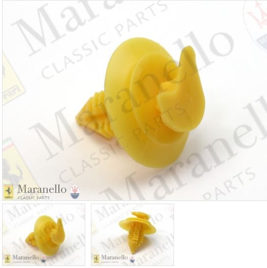

Bonjour,
je suis à la recherche de clips de fixation en plastique jaune.
J'ai fait un devis sur Maranello Classic parts, et le clips coûte à l'unité £0.19,  et ils demandent £40 de livraison, soit 46€ !!! ils sont complétement cinglés !!
j'ai demandé à Emilia parts, mais pas en stock et vont voir à la rentrée...mais je m'attends à un tarif identique si ils doivent les commander en Italie ou en Angleterre.
Du coup, connaissez vous des correspondances dans d'autres marques ? je cherche sur le net, mais pour l'instant les dimensions ne collent pas.
Ce ne peux pas être une conception uniquement Ferrari, c'est vraiment des clips de base !
Merci

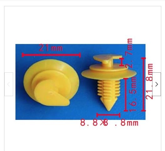

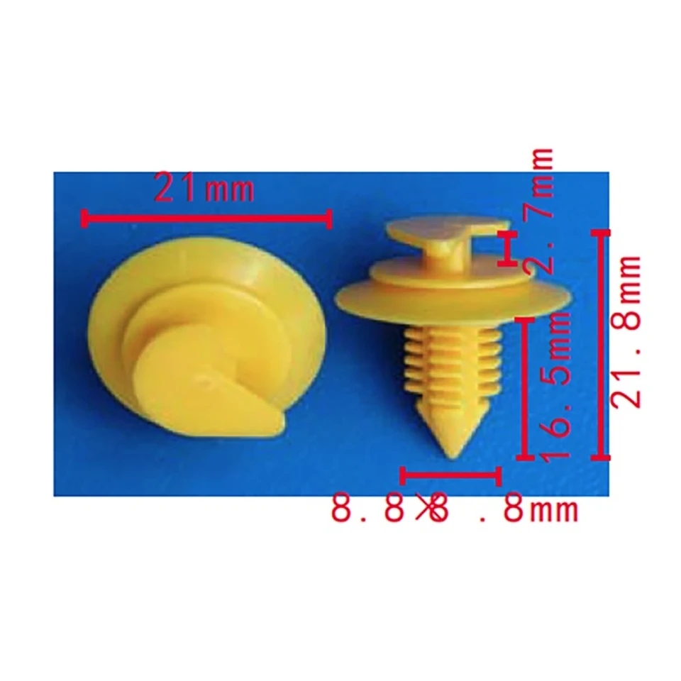

Il semblerait que ce soit la référence Fiat 14191280
100x OEM for  FIAT UNO Barchetta Door Panel Clip 14191280
https://a.aliexpress.com/_Ey7RB5R
Modifié par tifosi101

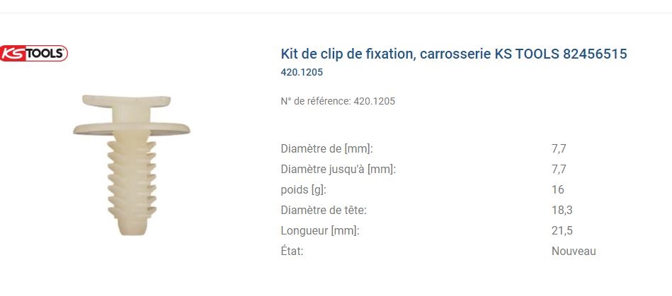

après avoir écris mon message, j'ai fait des recherches sur des références Fiat de l'époque, et 2 références ont l'air de matcher.
je vérifie ce soir avec les côtes d'un clips, mais de mémoire la 1ère à l'air de correspondre parfaitement.
Fiat 14191280
ou
fiat 82456515

il y a 2 minutes, tifosi101 a dit :
Just found this amazing item on AliExpress. Check it out! 9,32€  10%OFF | 100x OEM for  FIAT UNO Barchetta Door Panel Clip 14191280
😂 les grands esprits se rencontrent, j'étais en train d'écrire exactement la même chose...merci pour ta recherche
j'avais trouvé ce lien, vendu à l'unité https://www.autostoria.com/fr/portieres/8578-agrafe-de-panneau-de-portebralfa-romeo-fiat-lancia.html

Je vous confirme que les dimensions correspondent parfaitement, donc c'est bien de la pièce fiat.
 j'ai commandé du coup le lot de 100 pièces.
