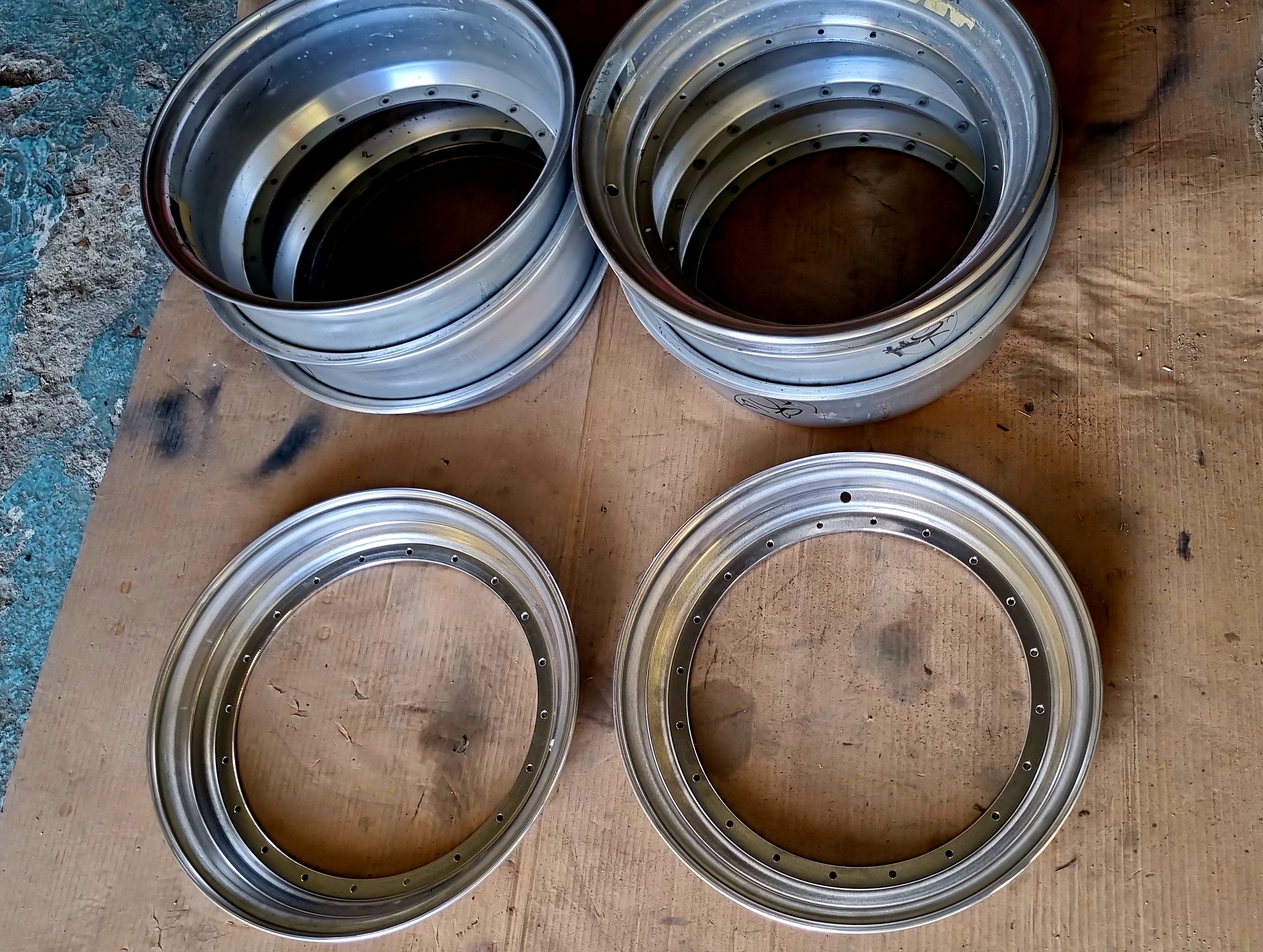

Pour commencer les roues brut de décoffrages 😁

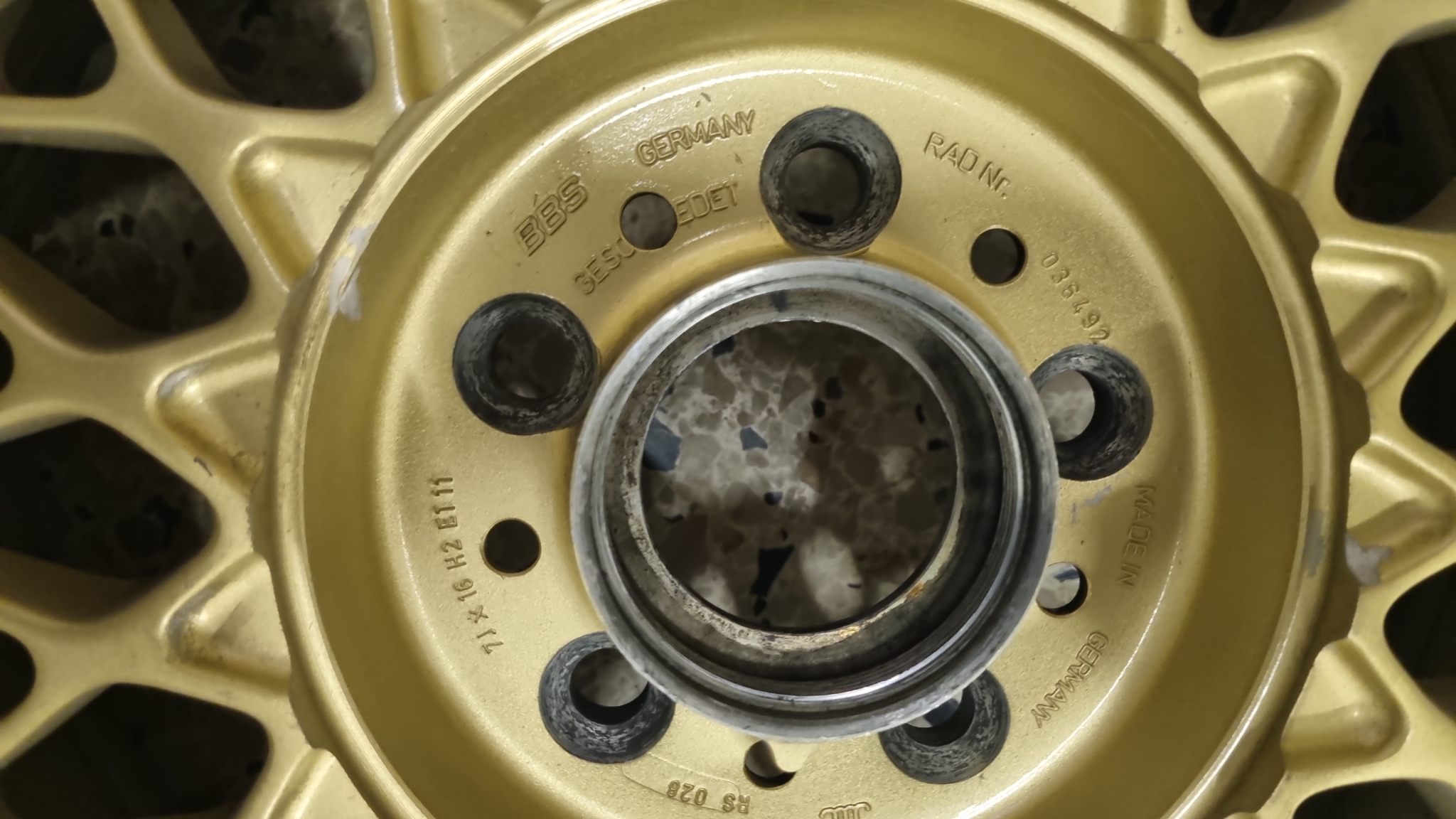

Les BBS, RS juste pour l info
Une partie des fameuses FH !
Et certaine que j ai déjà démonté

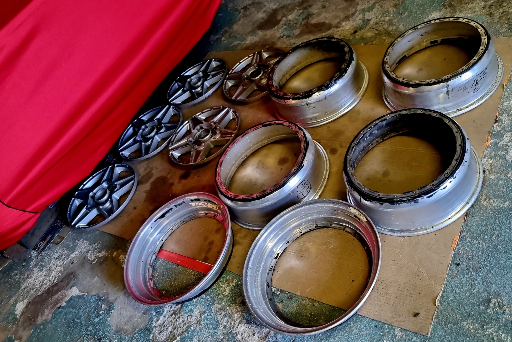

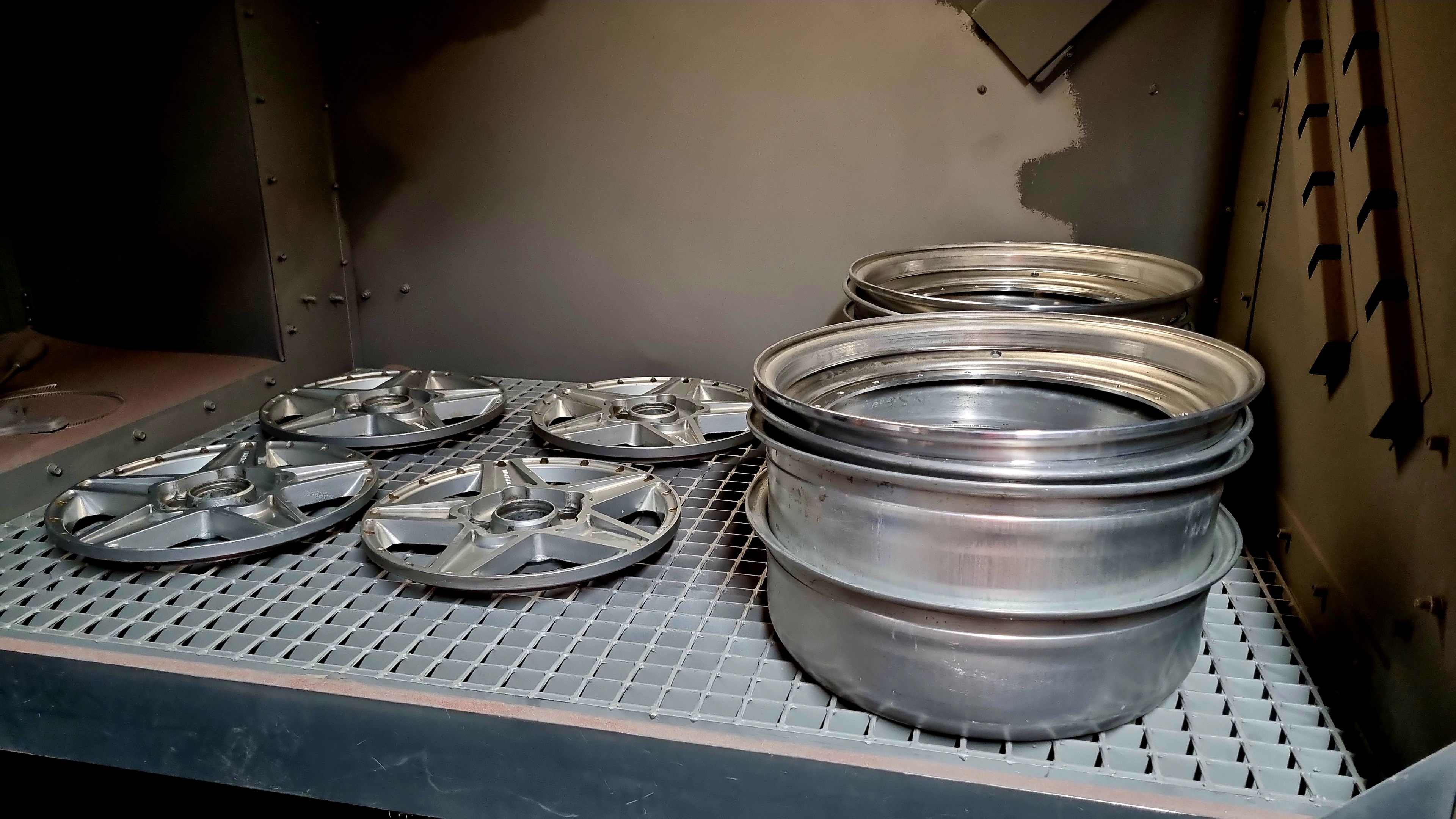

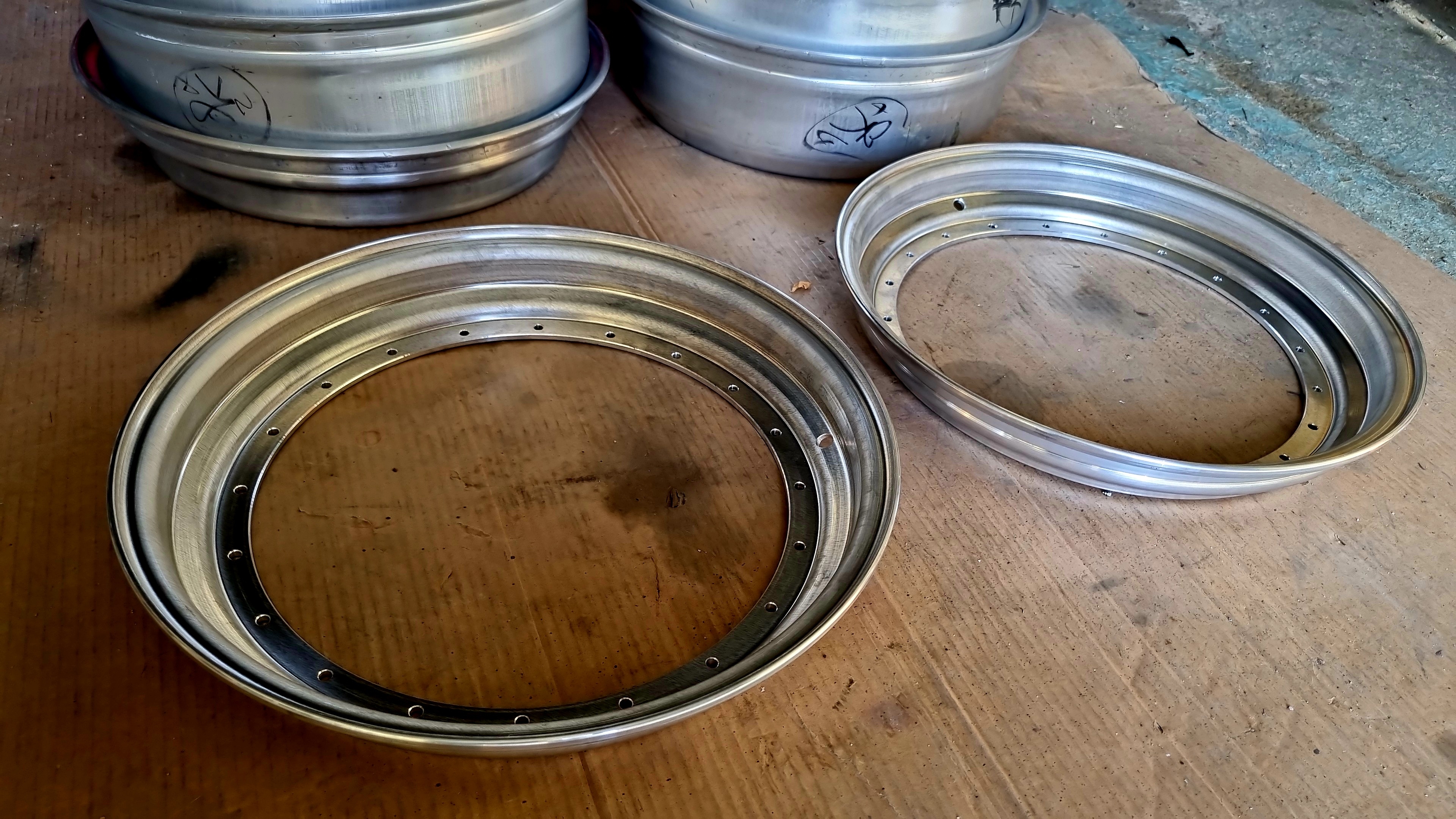

Alors pour commencer, démontage, et préparation..
Je vais donc les faire thermolaquer, changé toute la visserie qui est aux normes anglaises et le restera, les joints, valves, etc
Je ferai aussi des pesées, a savoir que tous les tonneaux (voile interieur) sont identiques, je vais donc garder 2 8 pouces, et je fait faire 2 voiles en 7pouces neuf, chez MAD IN (voir google)

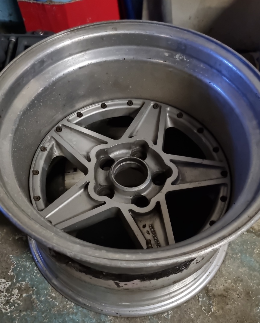

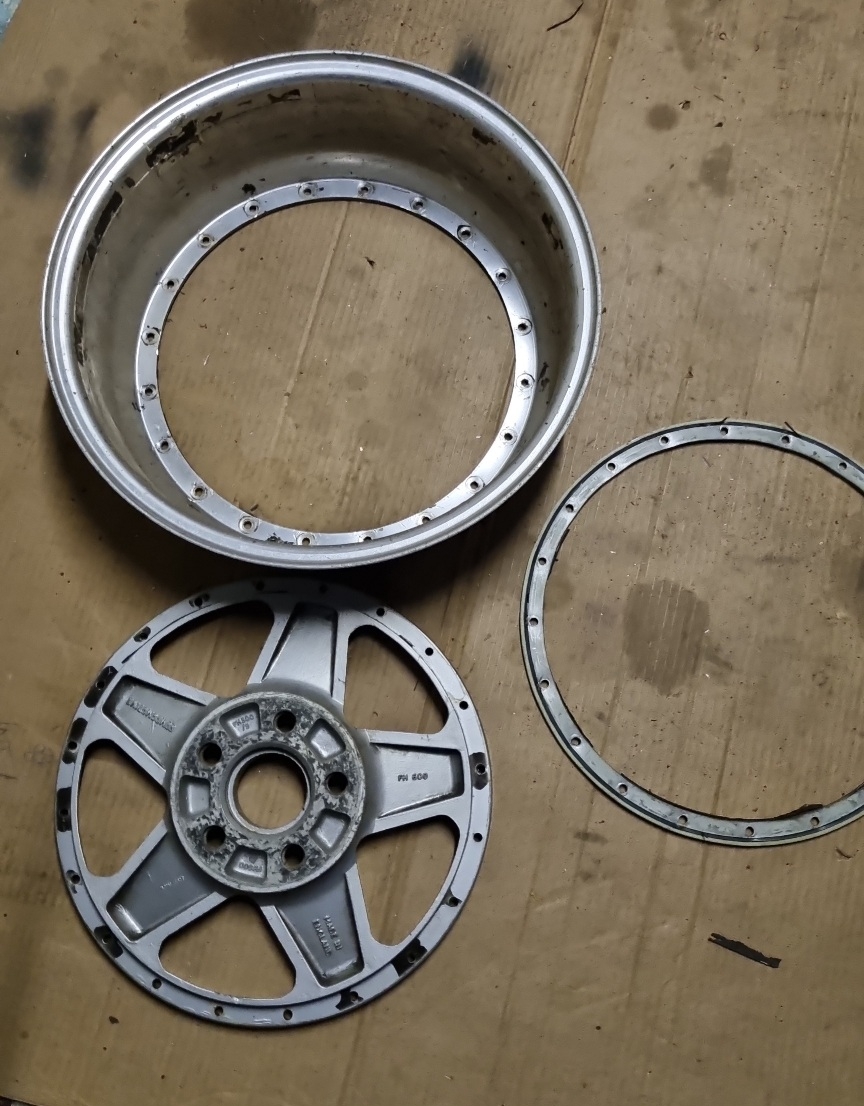

Donc en gros, on part de ça :IMG_20240118_123242.jpg.23bf2c1b6ec3648a8d020d3793f2f125.jpg
Puis ça

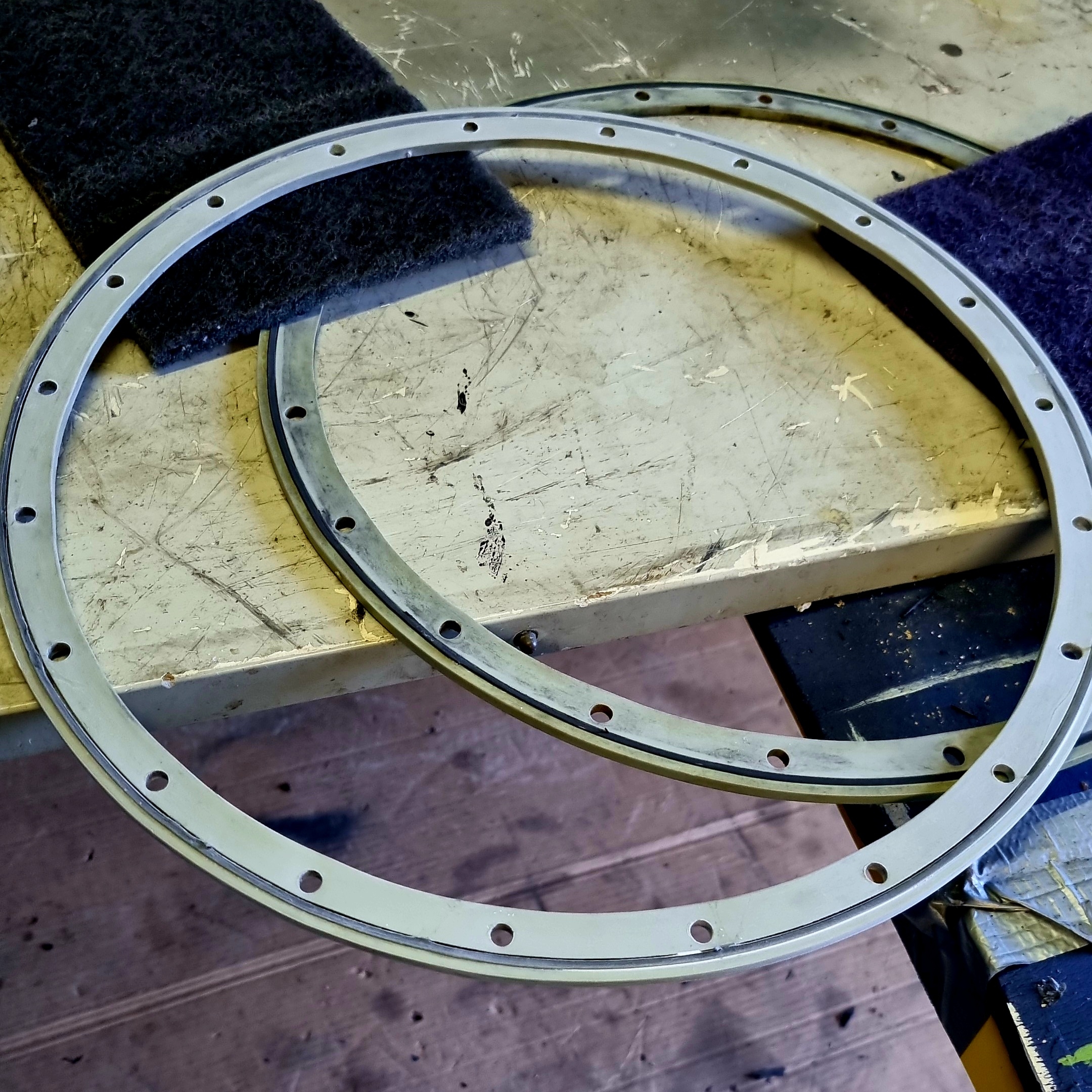

ICI on voit le montage, avec un joint central qui comporte lui-même 2 joints, sachant que l moyeux vient par-dessus tous ça, ceux qui permettent un démontage très facile et des variantes a l'infinie !
en cours de refection pour les joints

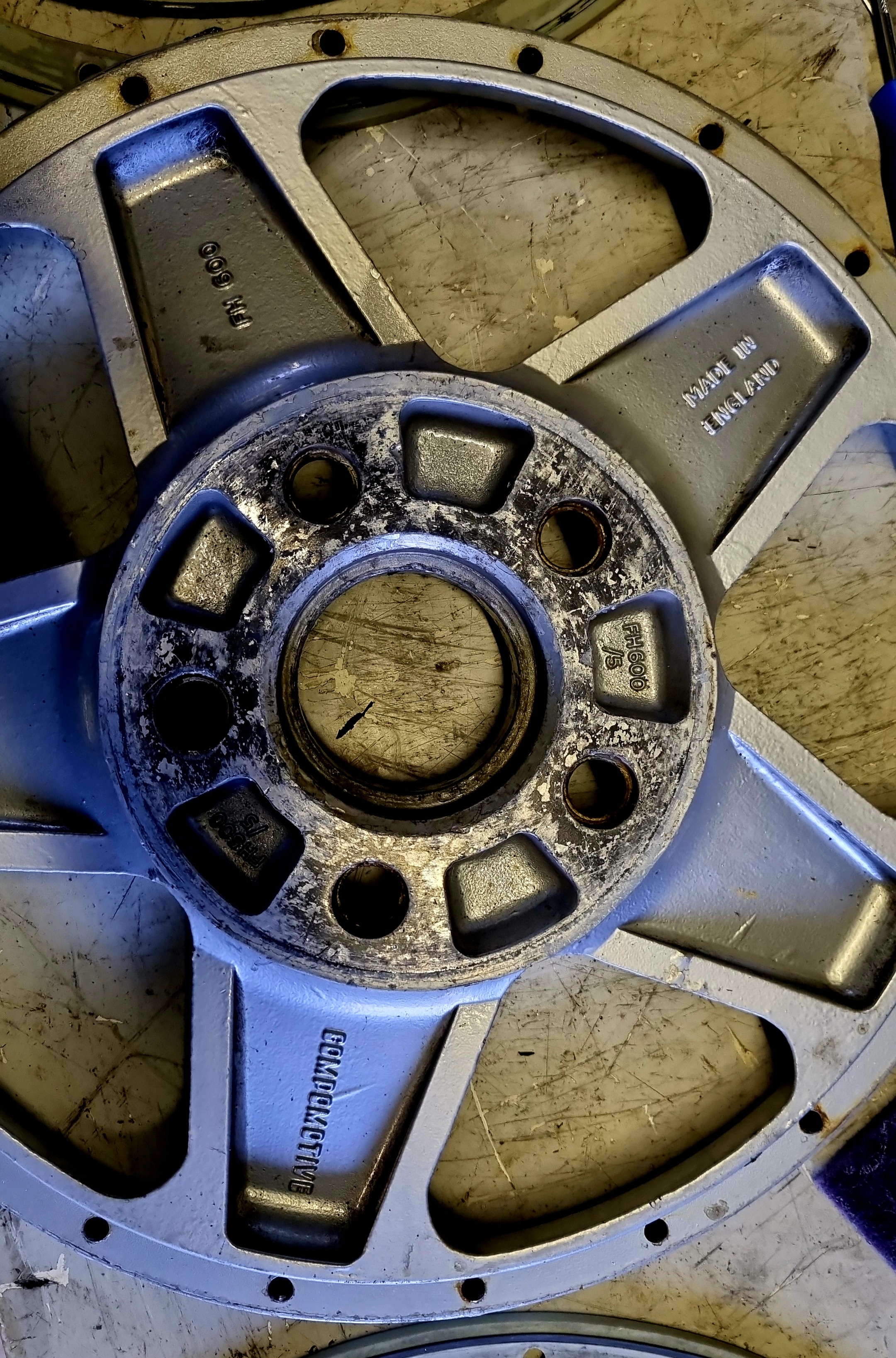

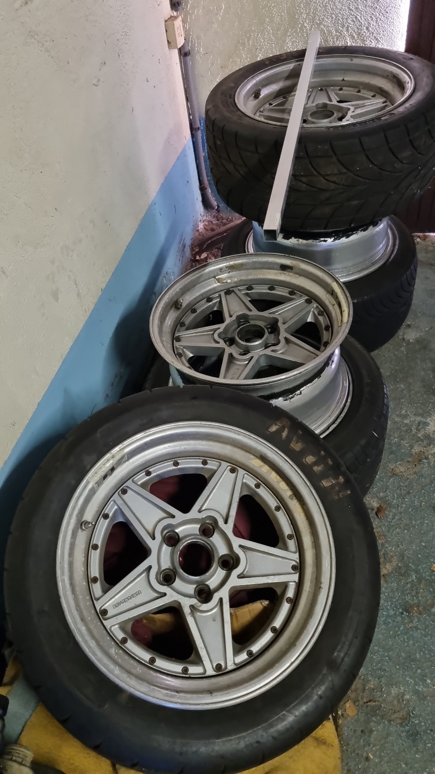

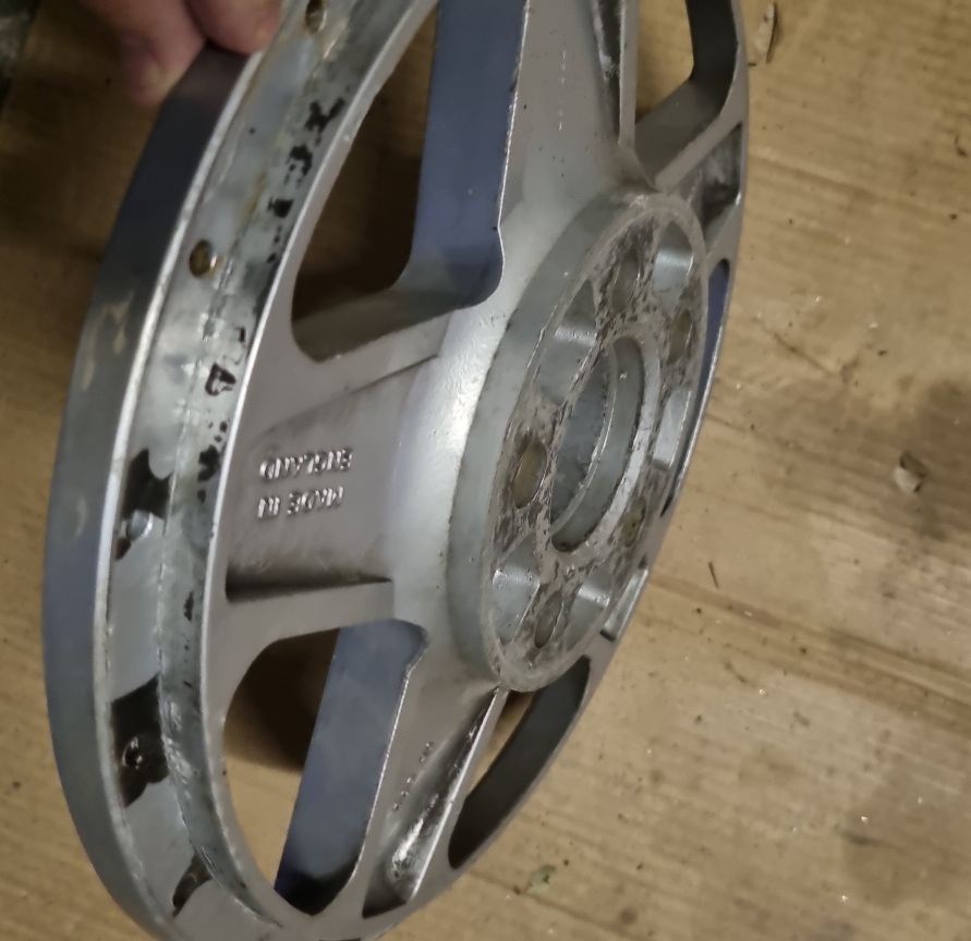

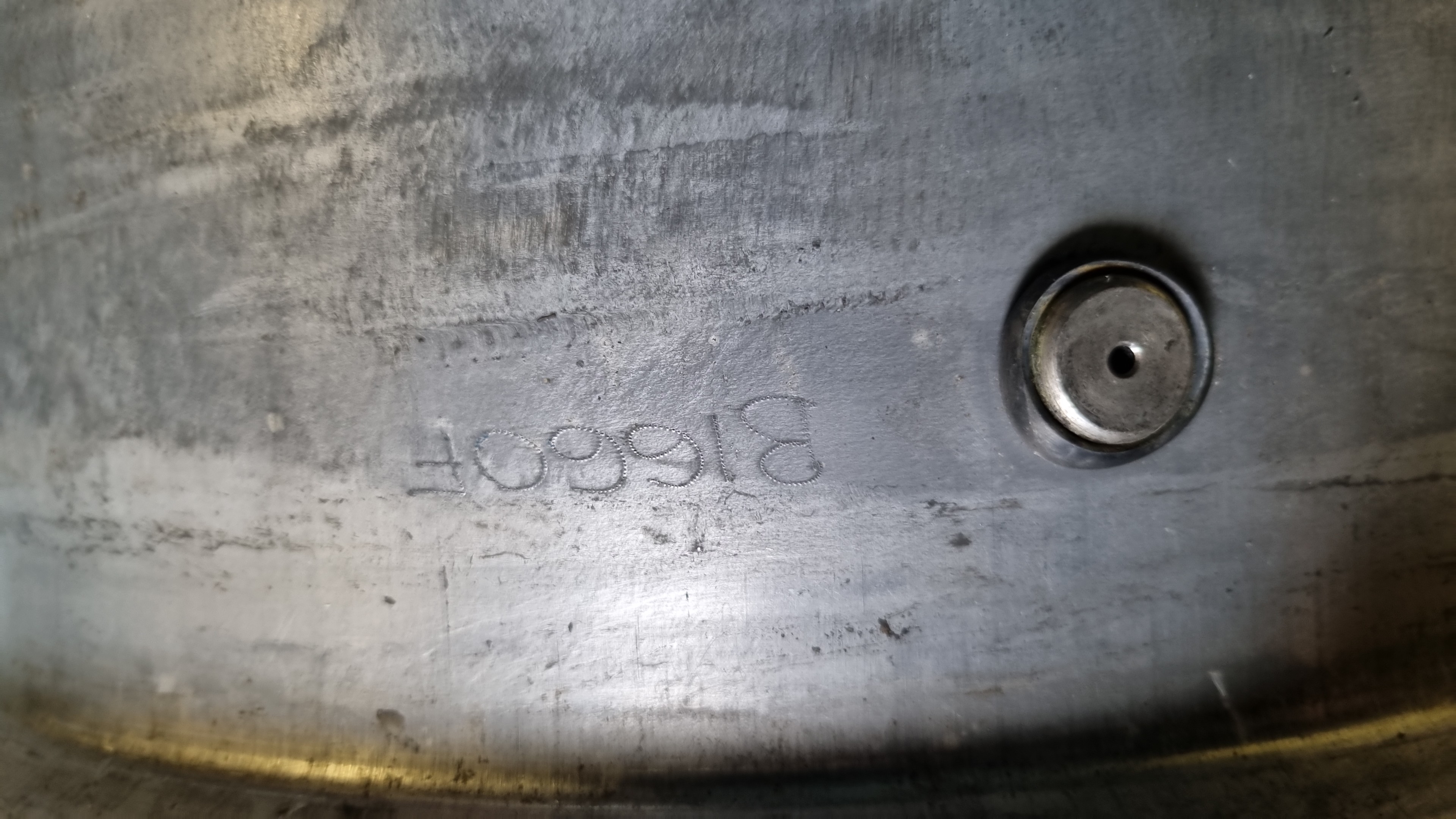

SI CERTAIN ONT UNE INFO Là-DESSUS ?

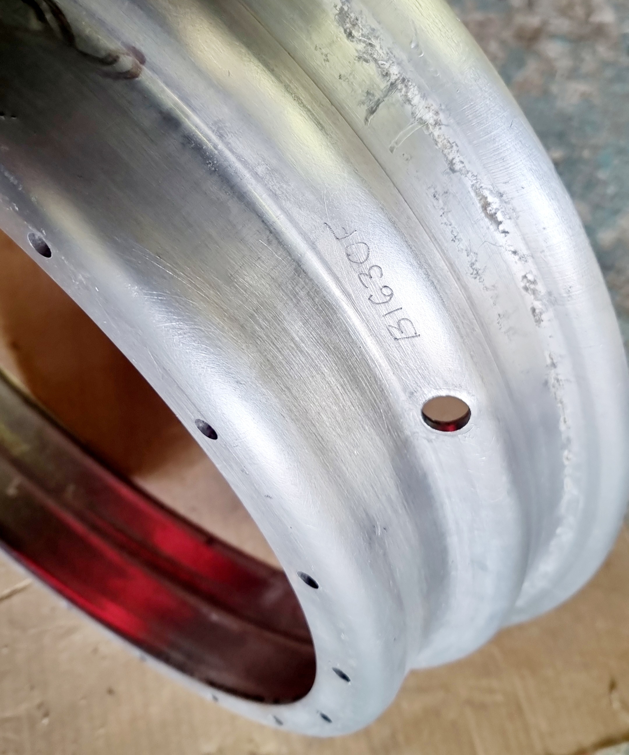

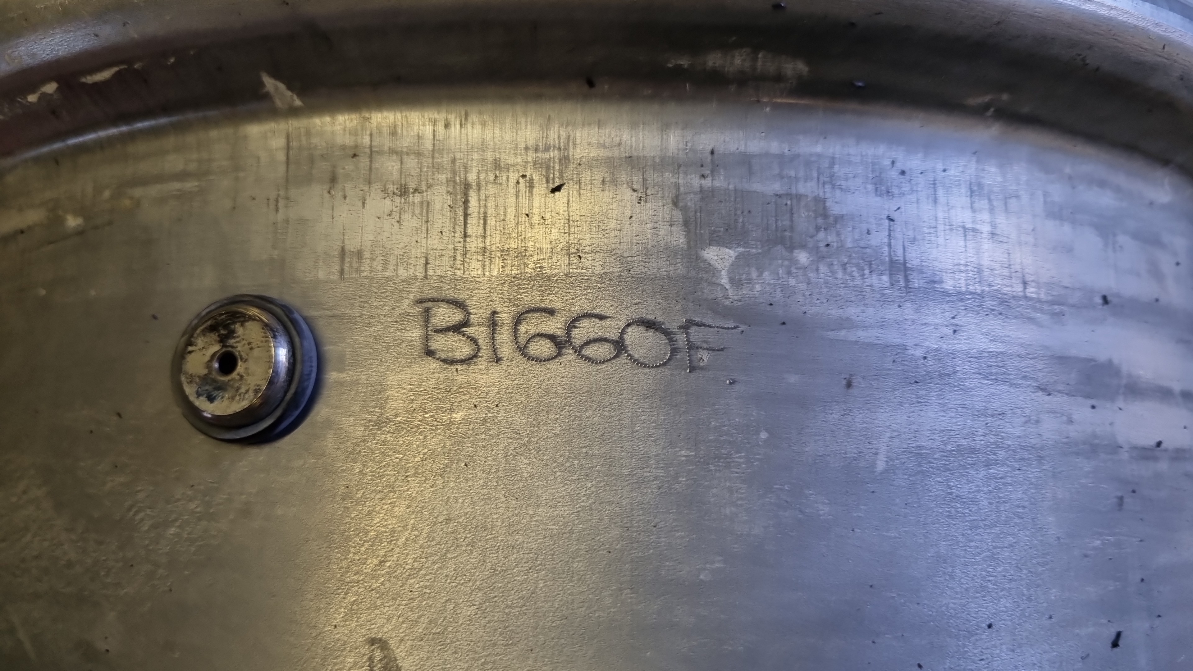

j ai trouvé ce marquage sur les 10 et 12 pouces qui étaient en RACING, une imat Espagnole ?

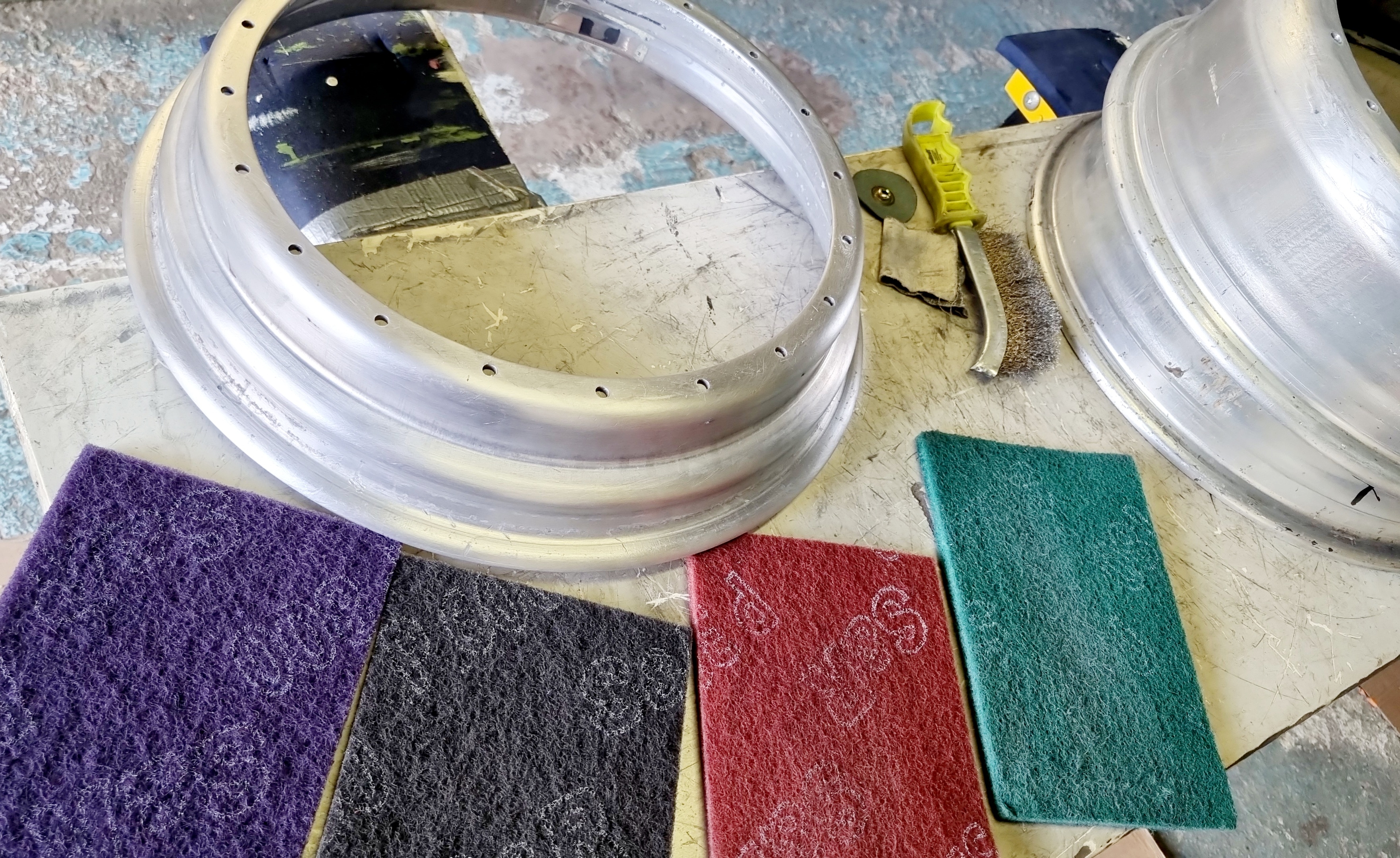

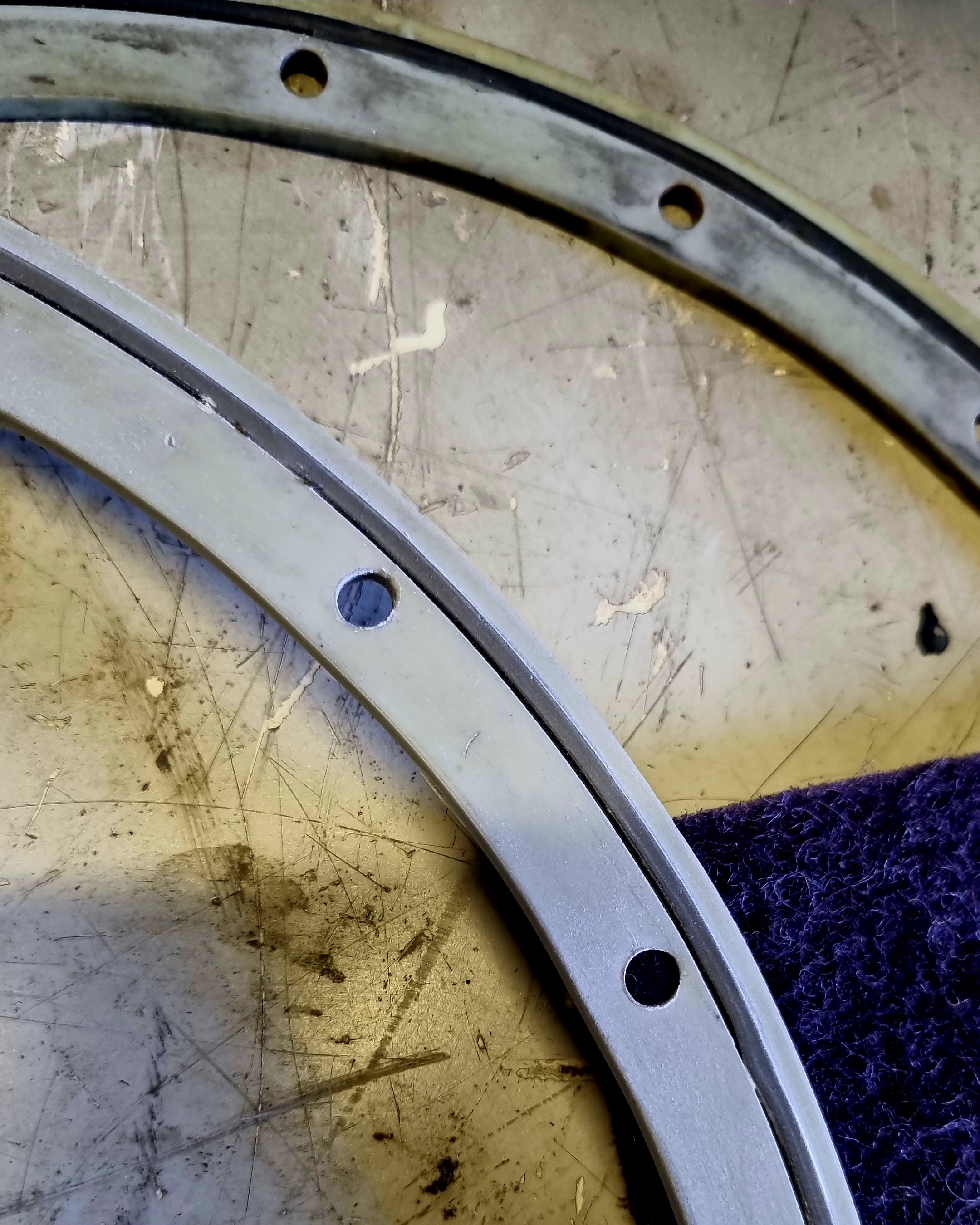

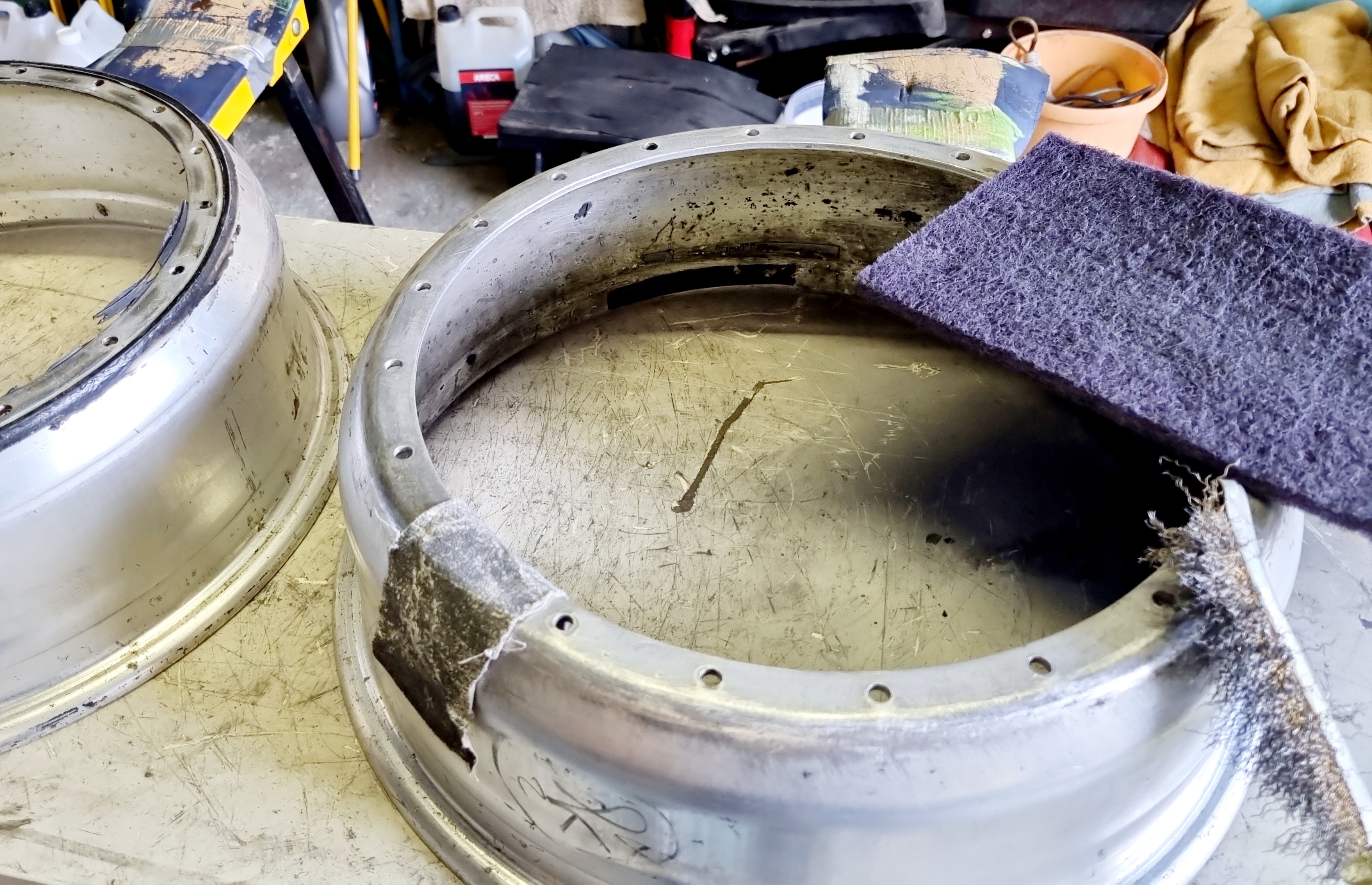

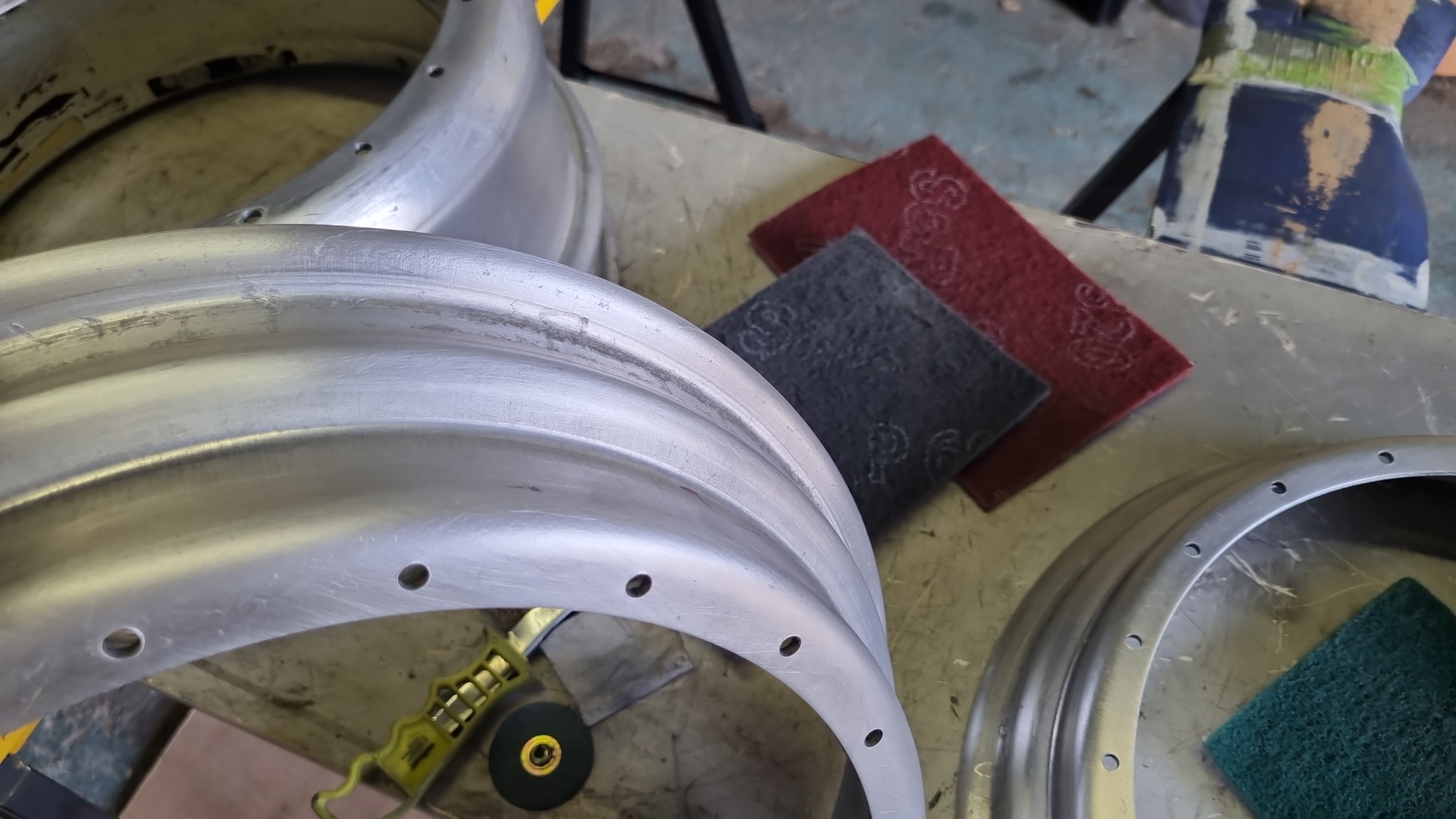

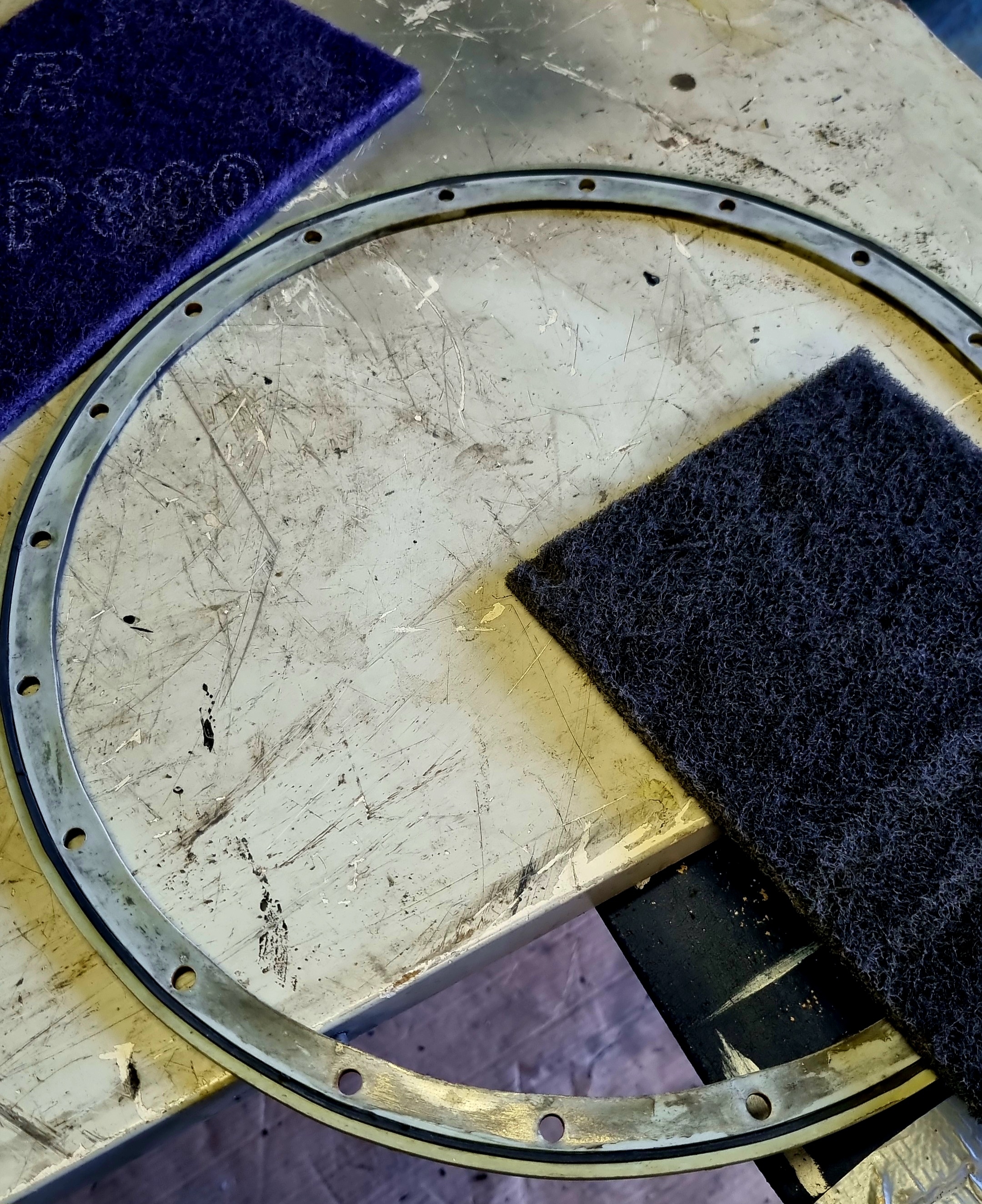

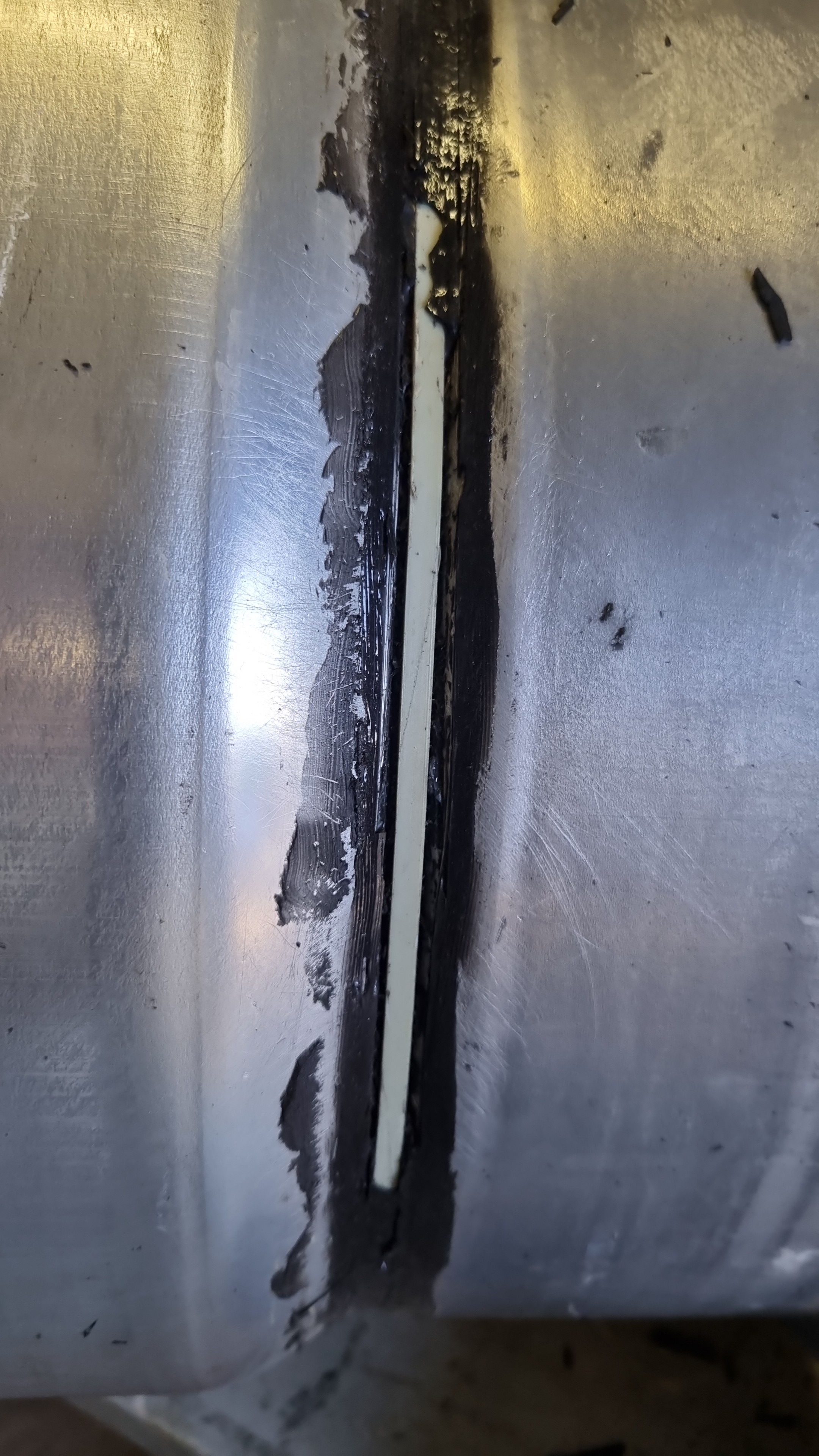

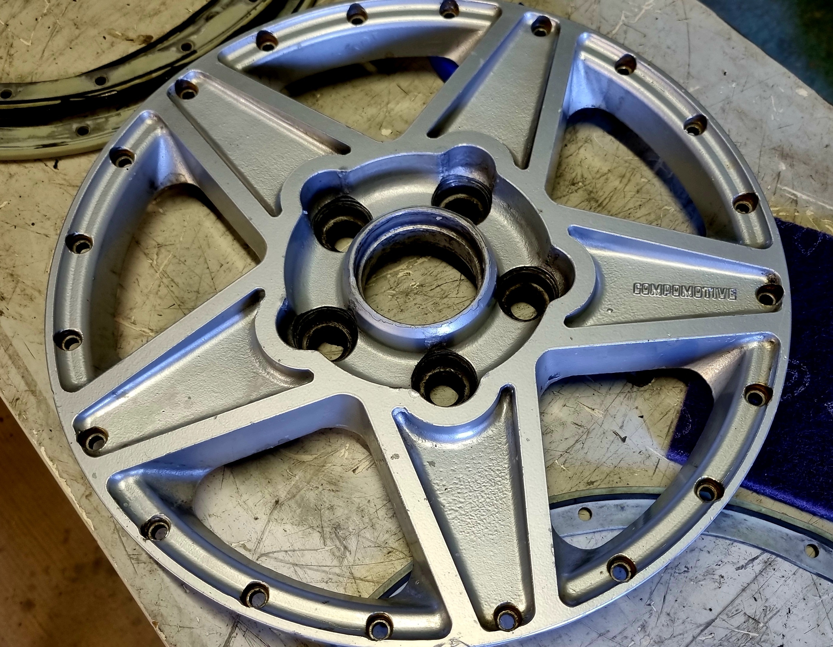

En passant, vous noterez que j'utilise des espèces de scotch brite calibré en papier à verre, ces génial ! et super efficace sur des jantes Alu et le siliconeIMG_20240126_153203.thumb.jpg.f9bffde69102192b8cea6944e2bc7b3f.jpg
IMG_20240126_152119.thumb.jpg.3f56f35cbb8b5fc329875566f247ad76.jpg ou la colle à pare brise, redoutable !
De la toile emeri pour enlever les petits défauts ou rayures légères et une brosse laiton pour le coriace 😁, sachant que tout ça va être microbillé
Pas d'info mais il y a 2 codes différents: B 1660 F   et    B 1630 F.  donc pas une immat mais plutôt une référence interne au fabricant ou à l'utilisateur? D'autant que le gravage est spécial.
Les jantes étoiles: superbes. Belle trouvaille.
il y a 11 minutes, Auguste a dit :
A oui mince, je n'avais pas fait gaffe, pas le fabricant, j en suis quasi sûr !  peu etre le poids, je dois les peser, qui sait ? il avait poussé jusqu'à couper à ras des écrous les vis, ce qui fait gagner a peu près 5 mn par vis, j'en est déduit qu i chercher à voir du léger, ce qui est le cas de ces jantes..
Oui merci, on est d'accord, elles sont superbes !😍

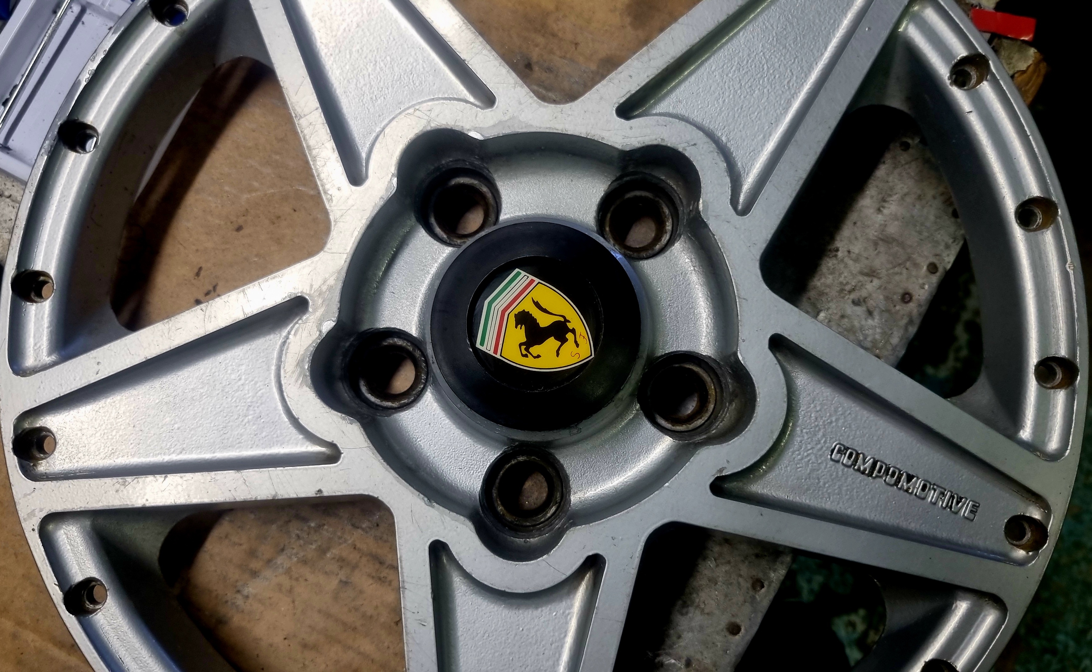

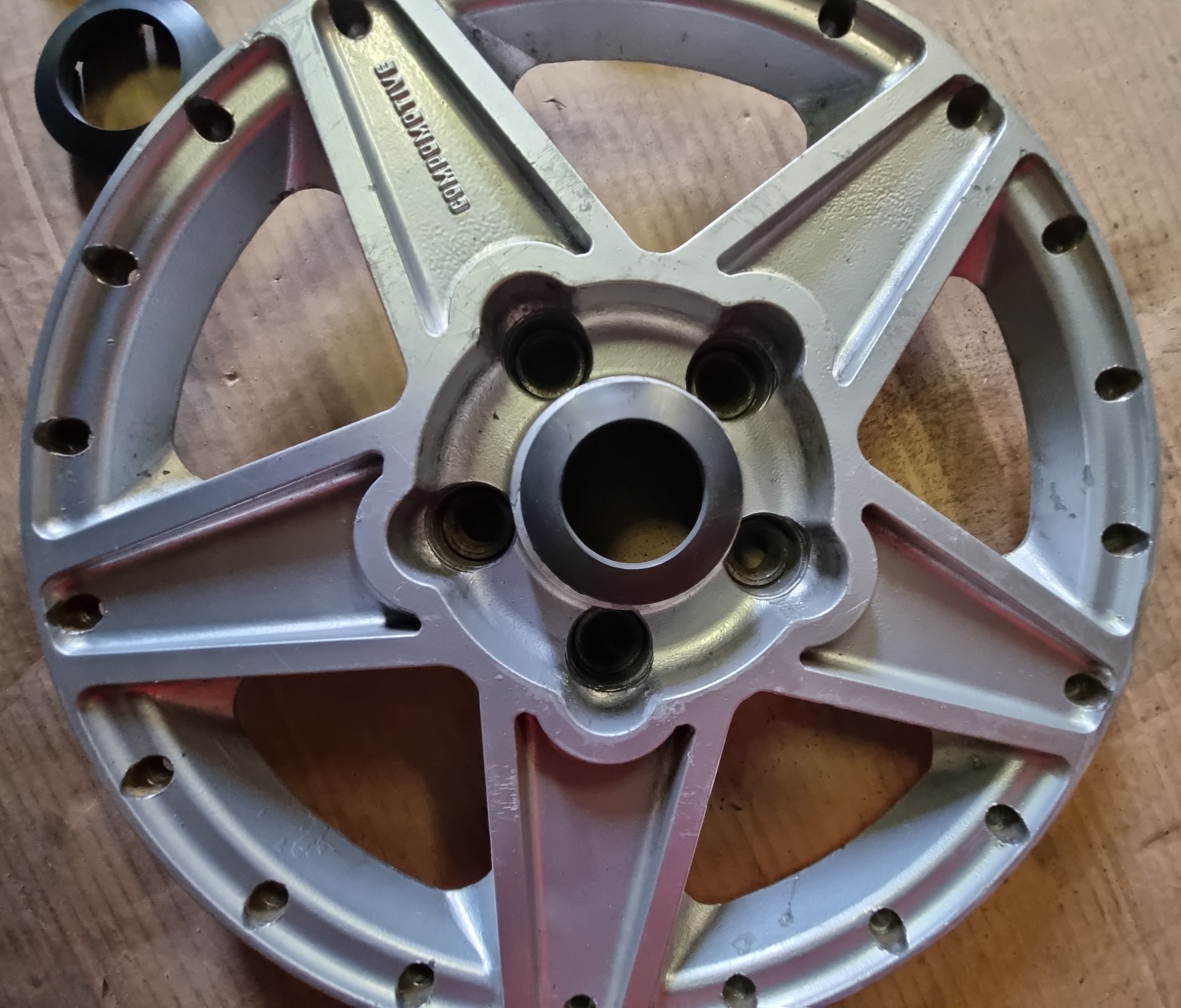

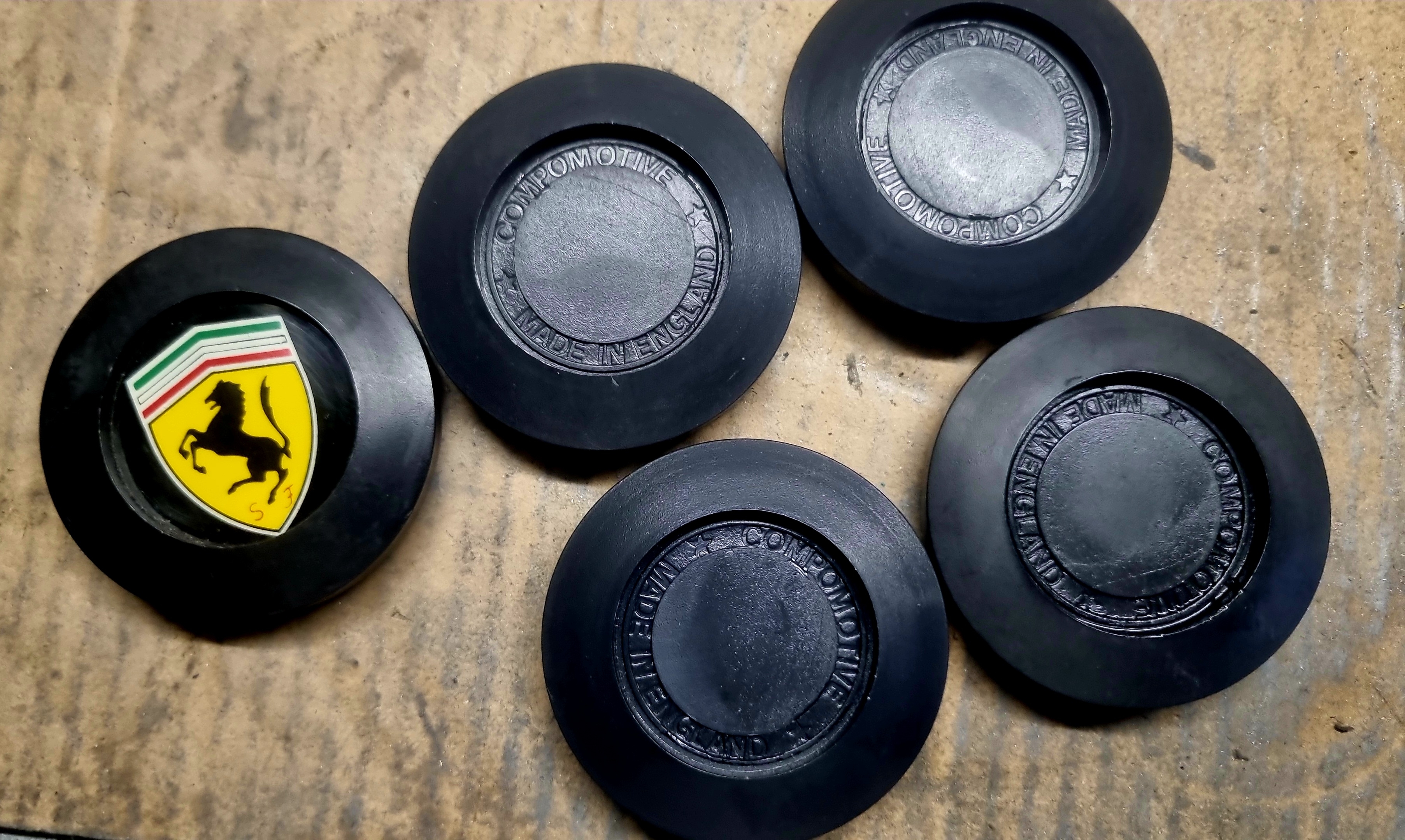

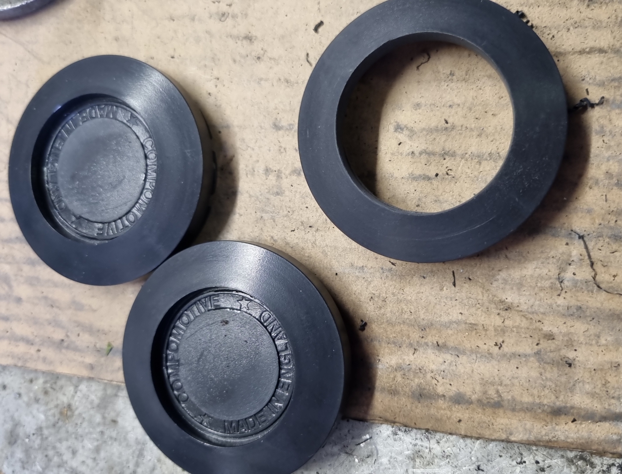

Un peu long, mais je viens de les recevoir directement de chez COMPOMOTIVE en Angleterre qui ont en encore, des centres de roues neufs !! 🙃ils m’ont carrément demandé des photos des jantes tellement ils étaient sceptiques, sont fous ces Anglais 😂
Bref, même pas cher malgré la tva, les douanes, la France..Bla bla ..bref. 30 livres HT les 4.

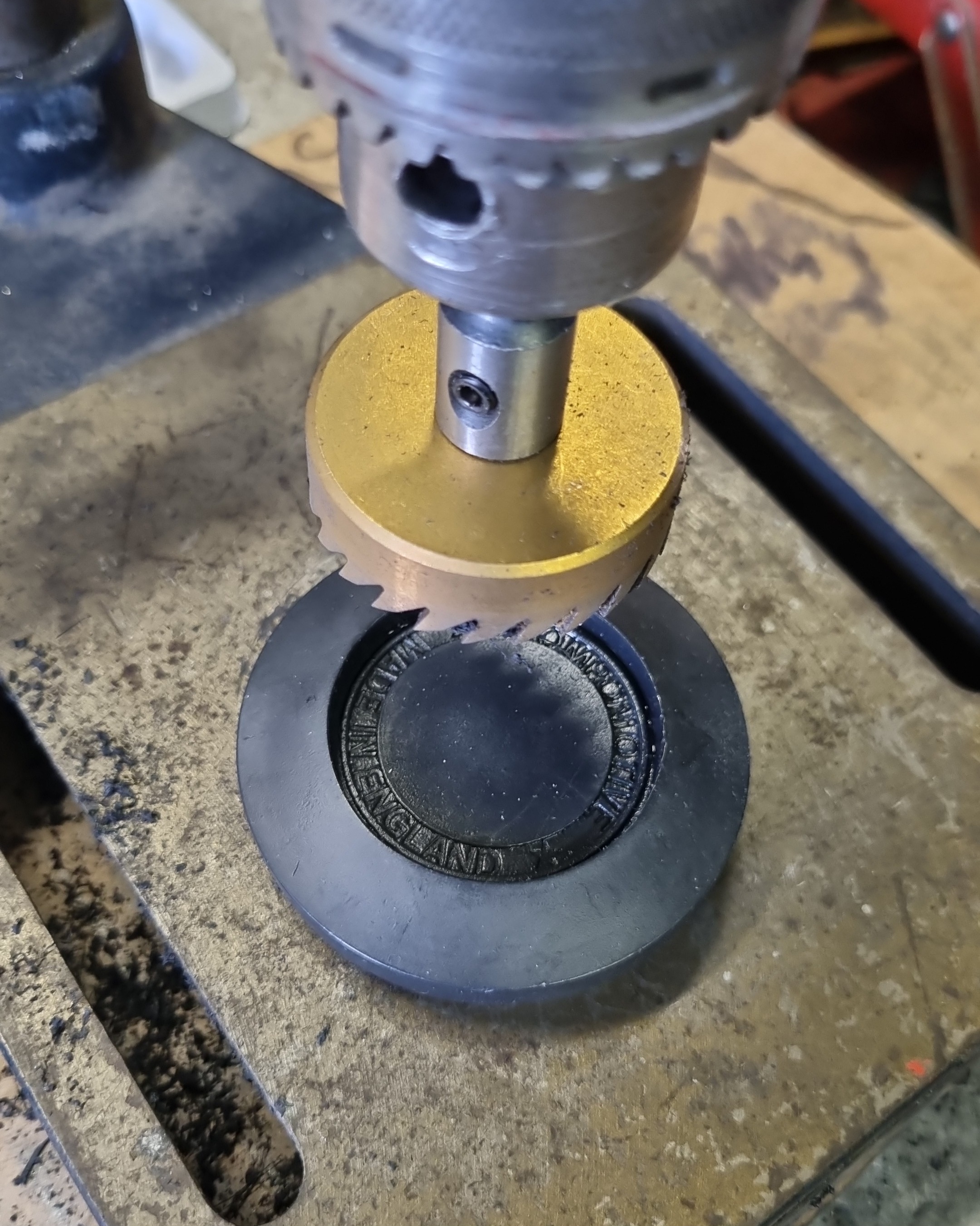

Je possède uniquement 2 D'origines avec le logo Ferrari totalement moche, même pas en rêve, je met ça sur ma 308, l'idée c'est de mettre un coup de scie cloche sur les neufs pour tous simplement y poser ceux d'origines qui sont sur Jantes magnésium 16
fait attention avec les boulons de roue + douille a ce que ça passe dans le voile , sur les anciennes qui étaient sur la mienne c'etait galére . et controle aussi les ET...

Yes ! Merci, t'inquiète je gère 😉  mais vu que tous est "sur mesure" je m'attends à tous 😁

Doucement, mais surement, les centres de roue sont pres :)
la bonne idée, y mettre ceux d'origineIMG_20240201_152552.thumb.jpg.9bb6bfc9c114626f0bbf6f242ed9dc0f.jpg
IMG_20240201_155140.thumb.jpg.469c4d503e48f1b1153b7dca13af2bfc.jpg 😃

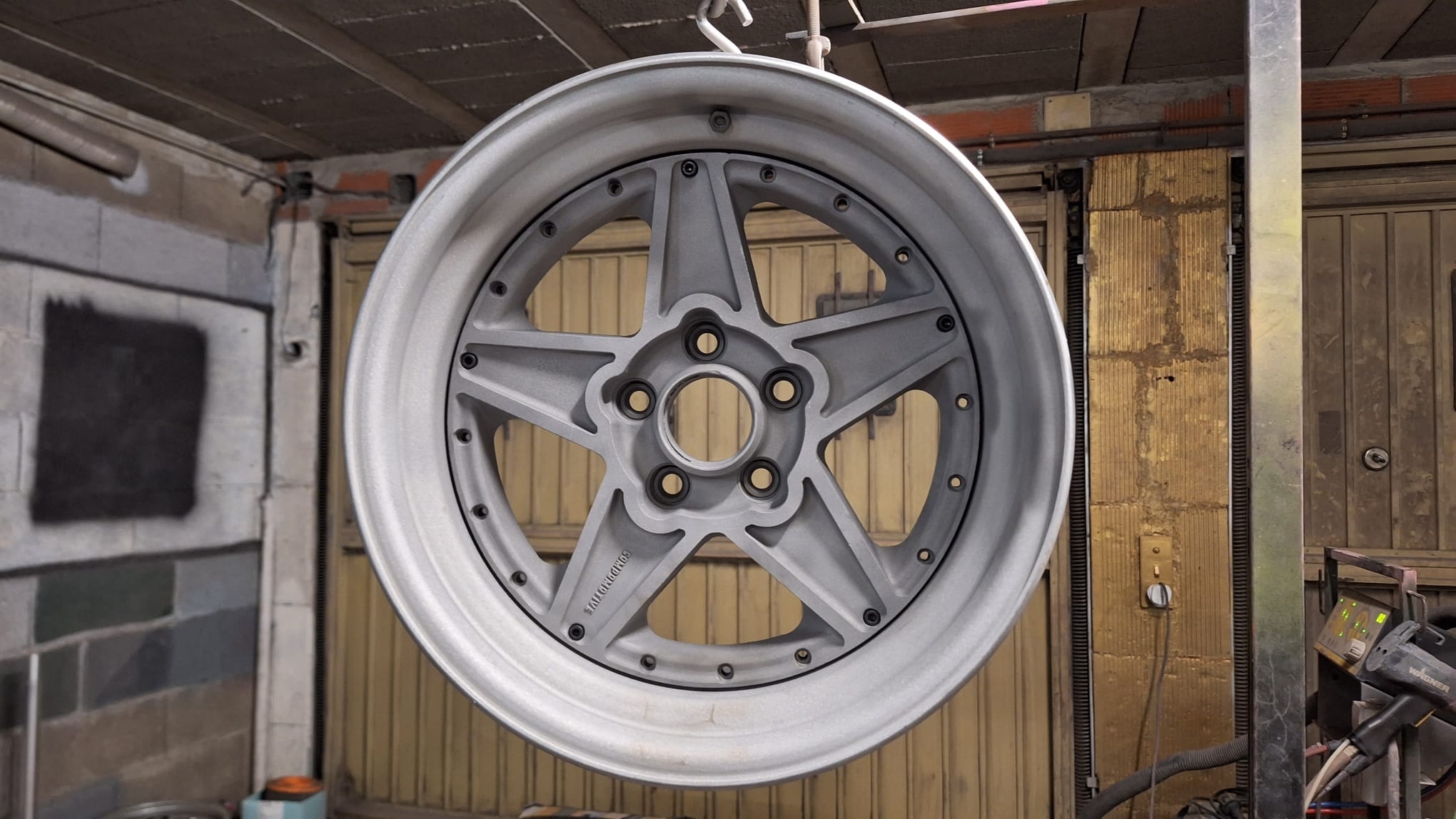

La suite..Je viens enfin de recevoir mes voiles en 7' sur mesure de chez MAD IN, du beau boulot !
Maintenant, direction le thermolaquage et toutIMG_20240301_113232.thumb.jpg.401c113984c199559b9aa731f92f8063.jpg
IMG_20240301_113256.thumb.jpg.57035da8cff93336eeed5f2bc2686faf.jpg le process qui va avec, je demanderai au gars de me faire des photos au fur et à mesure.

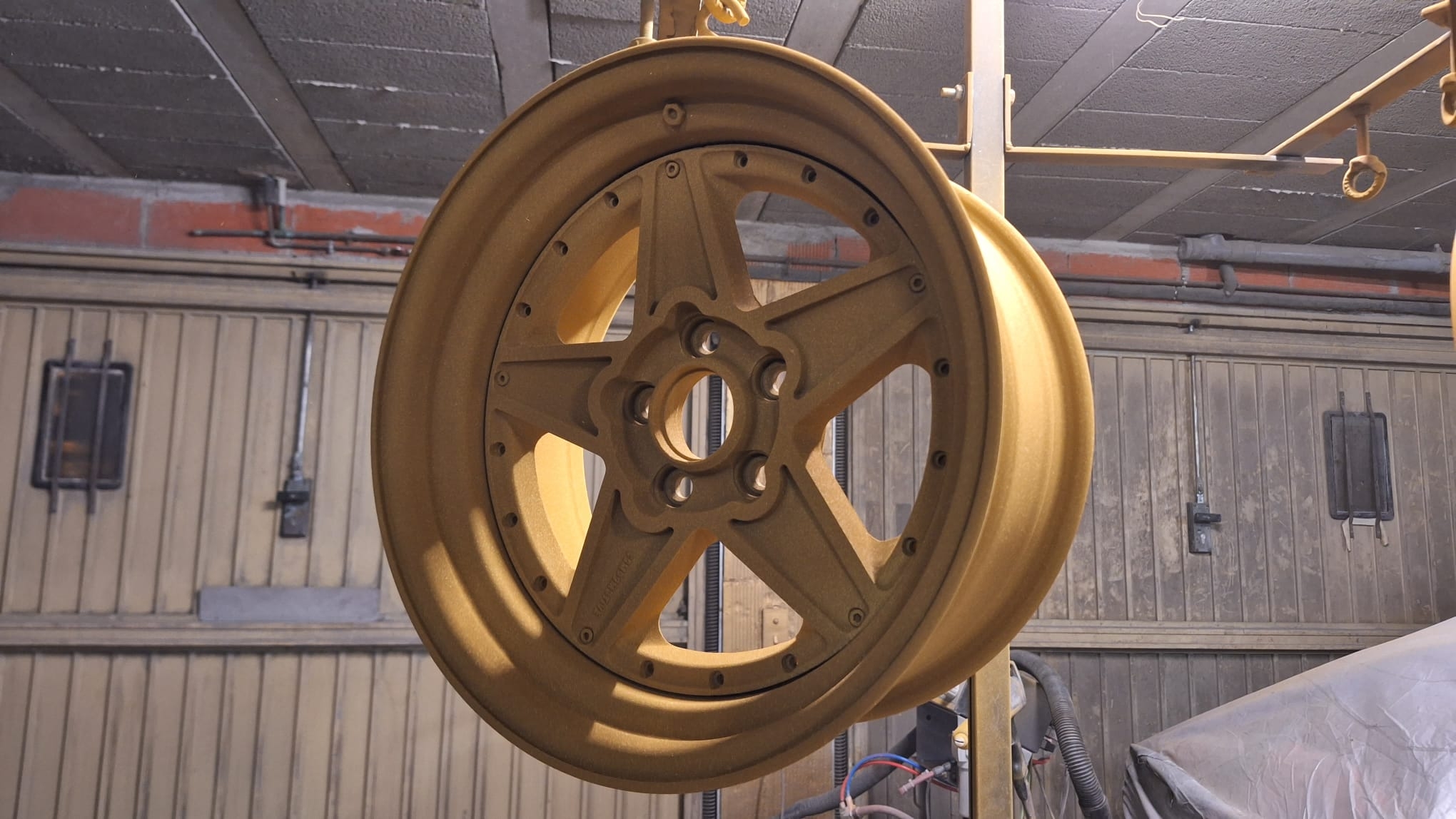

Bon le matos est chez le spécialiste du thermolaquage, je lui ai demandé de faire des photos au fur et à mesure du process..
A suivre  😃

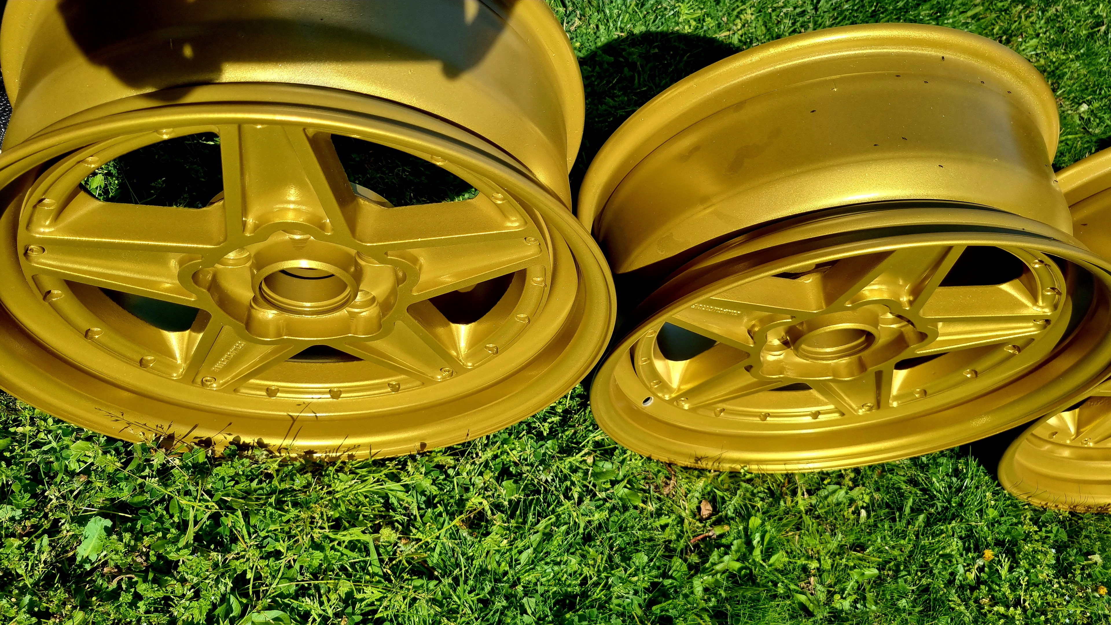

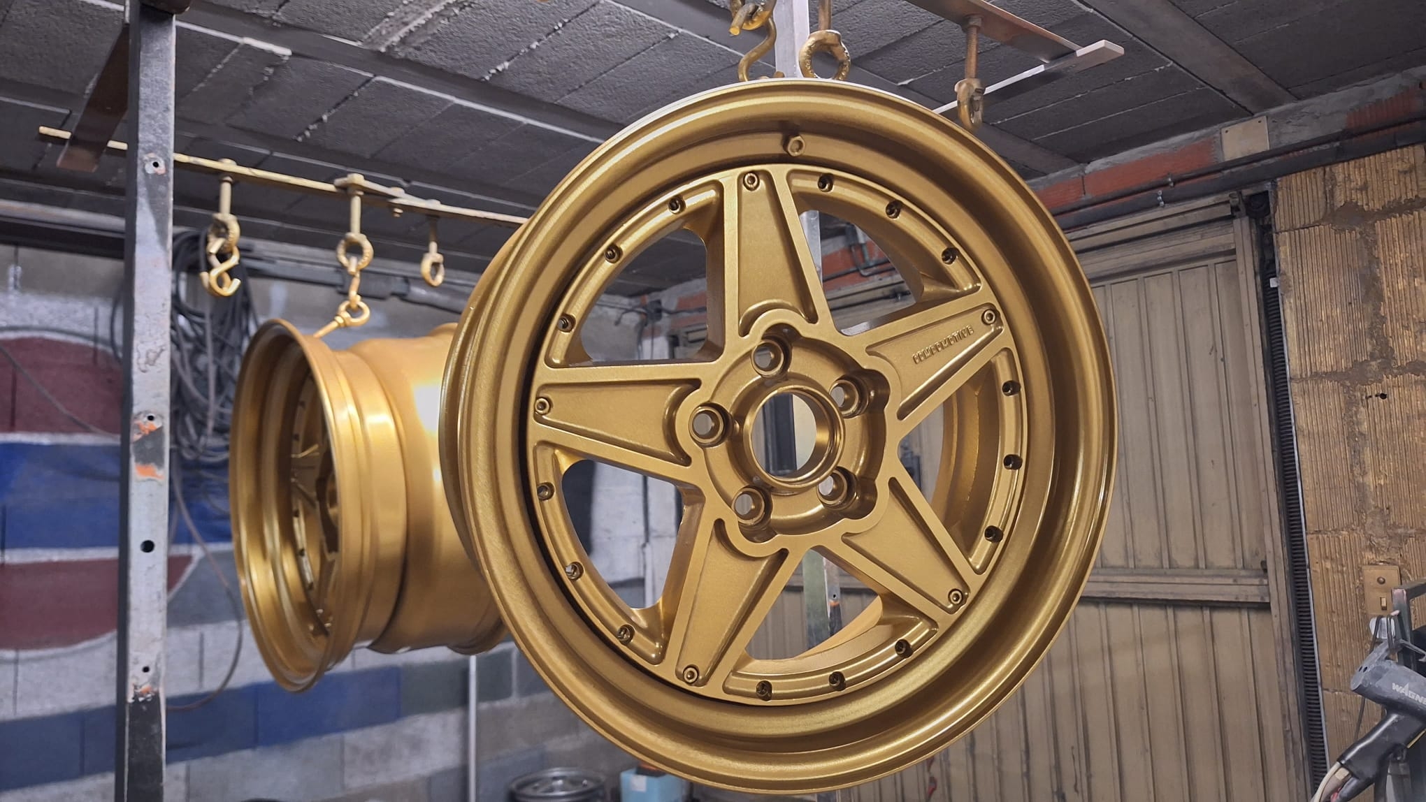

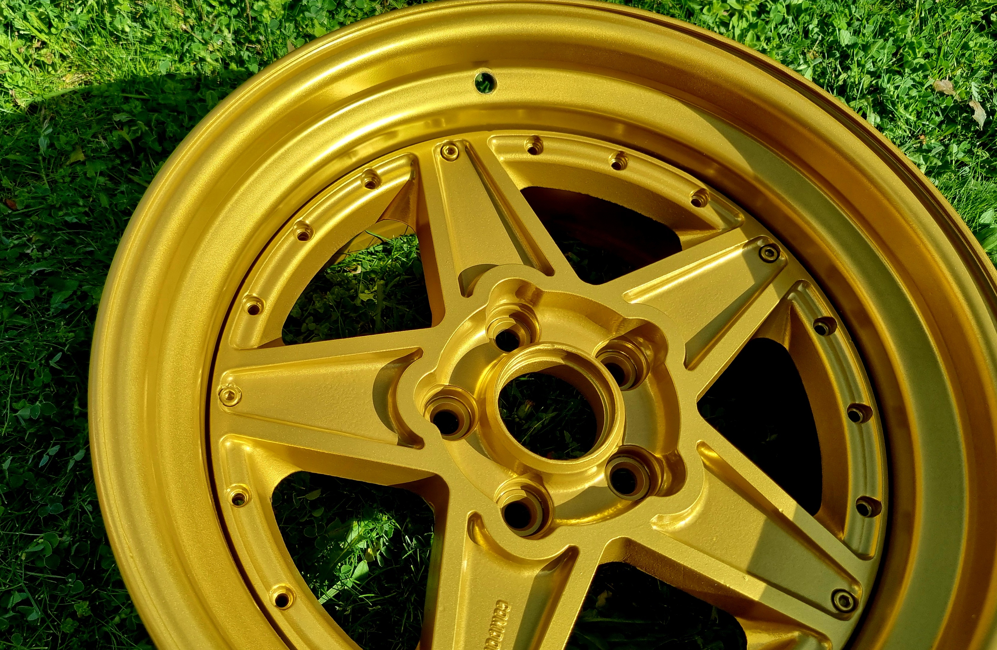

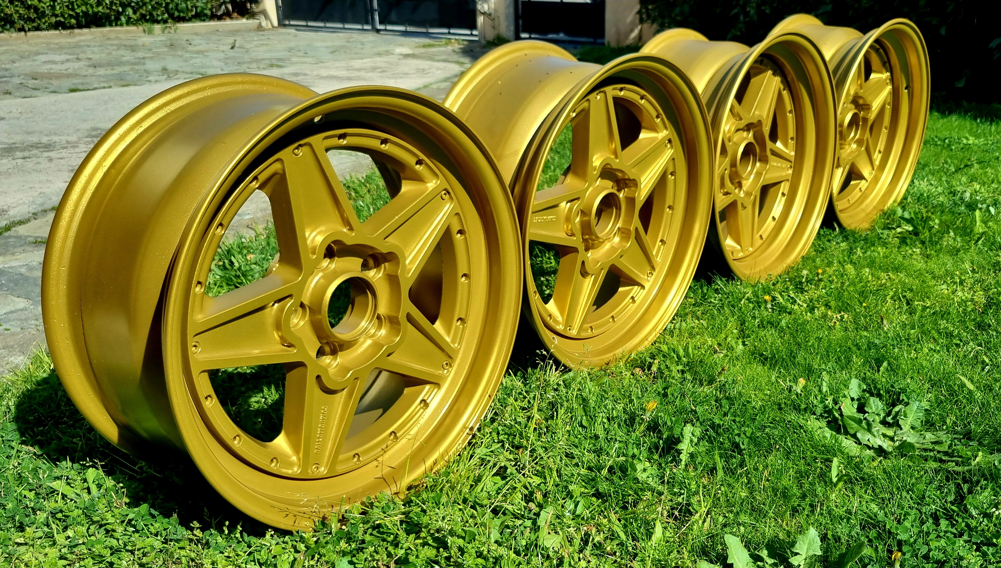

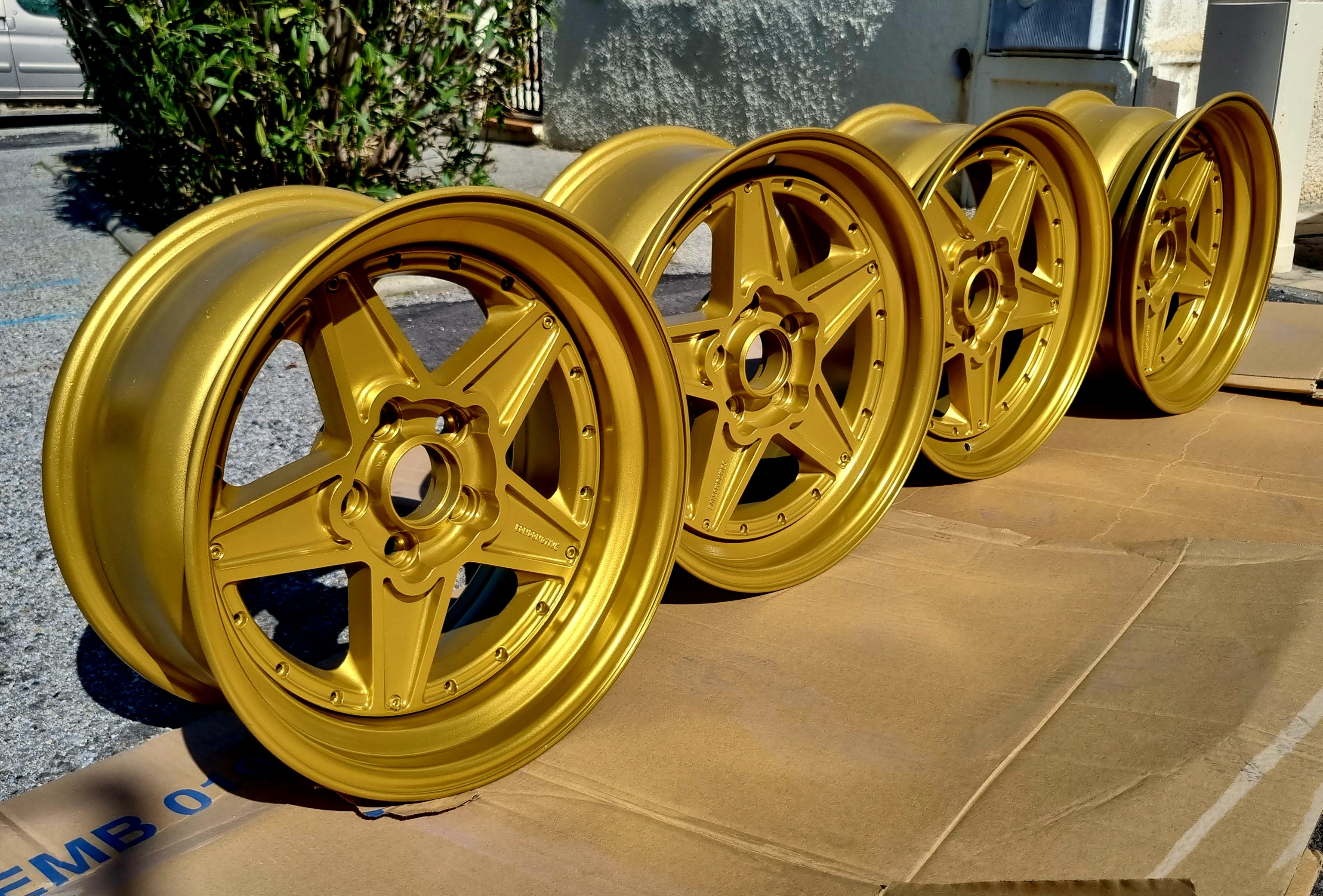

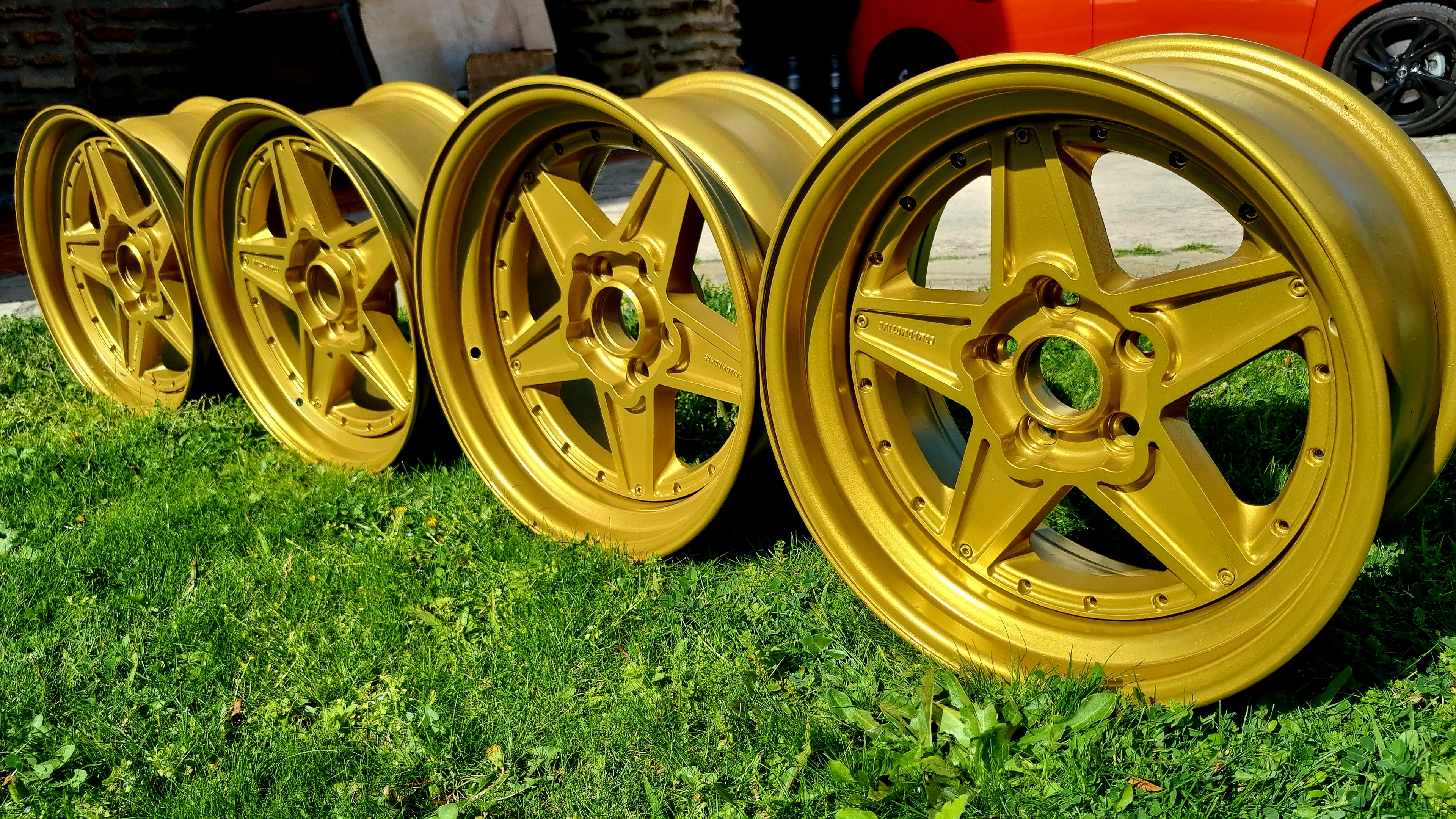

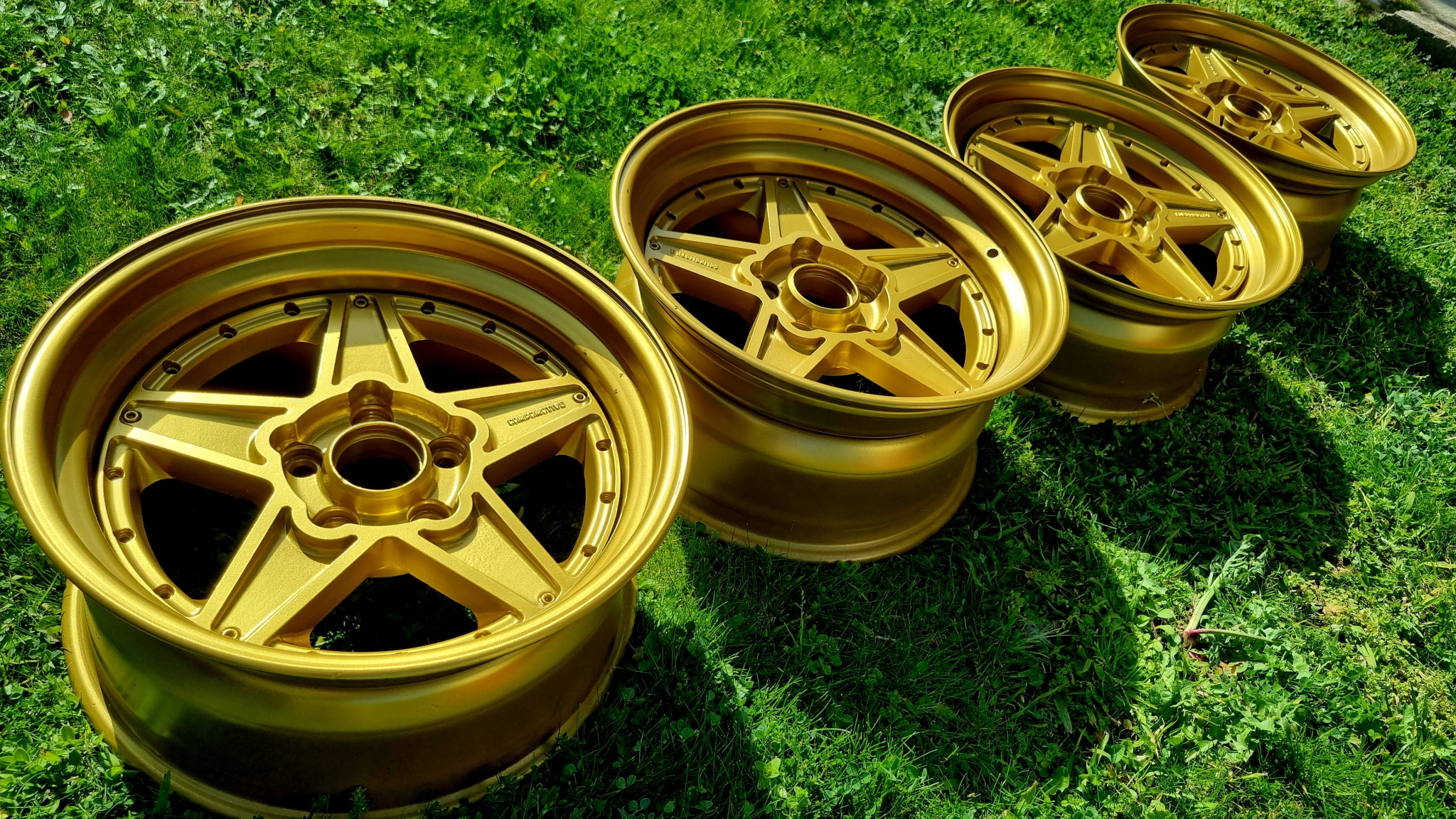

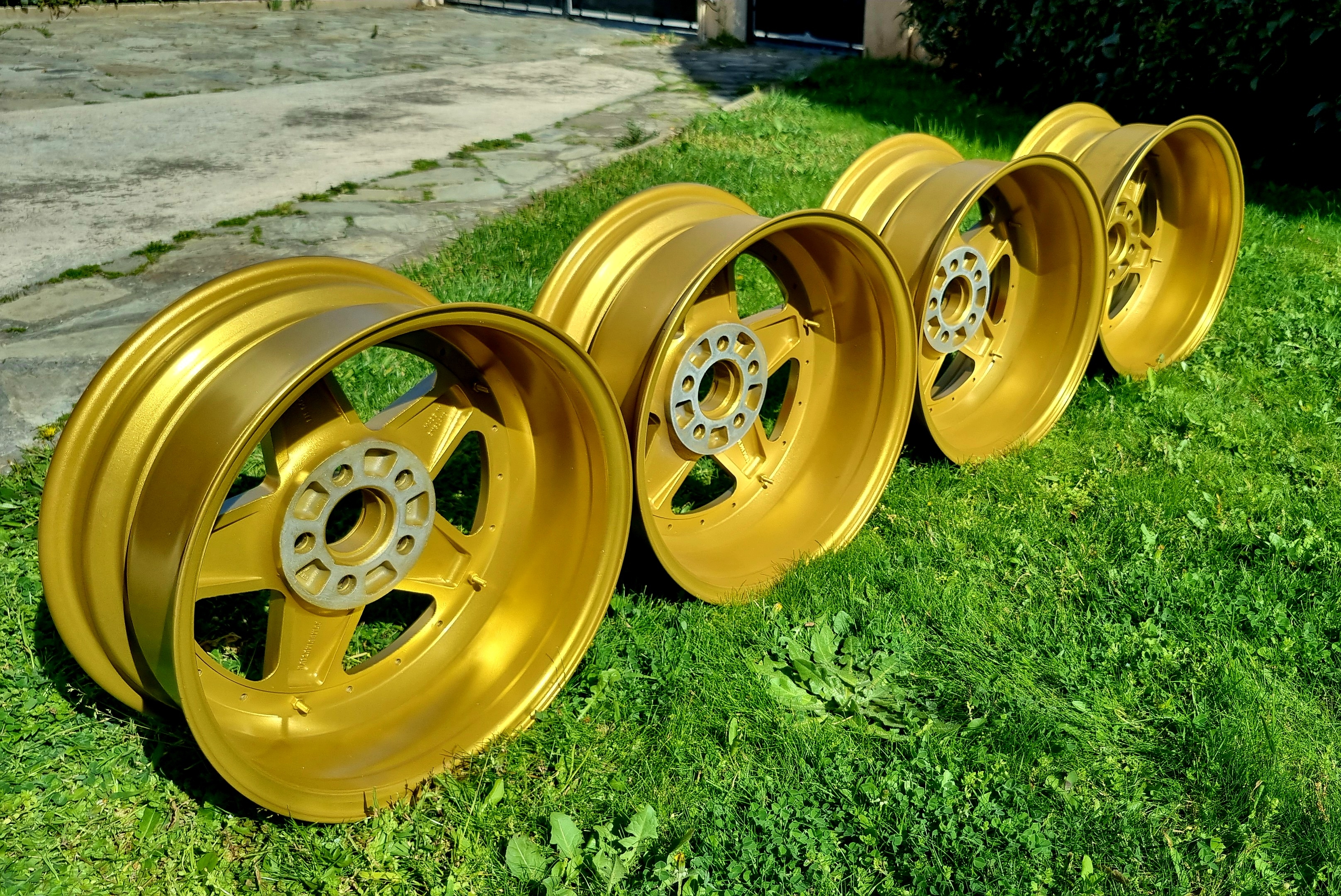

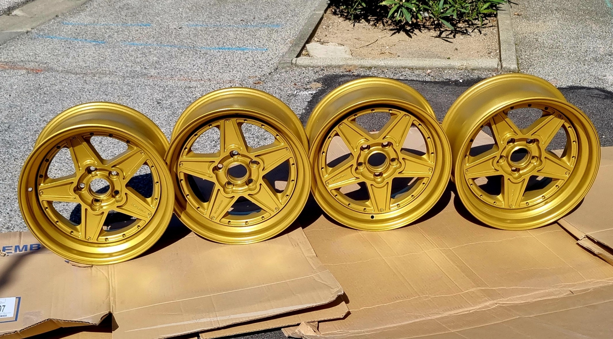

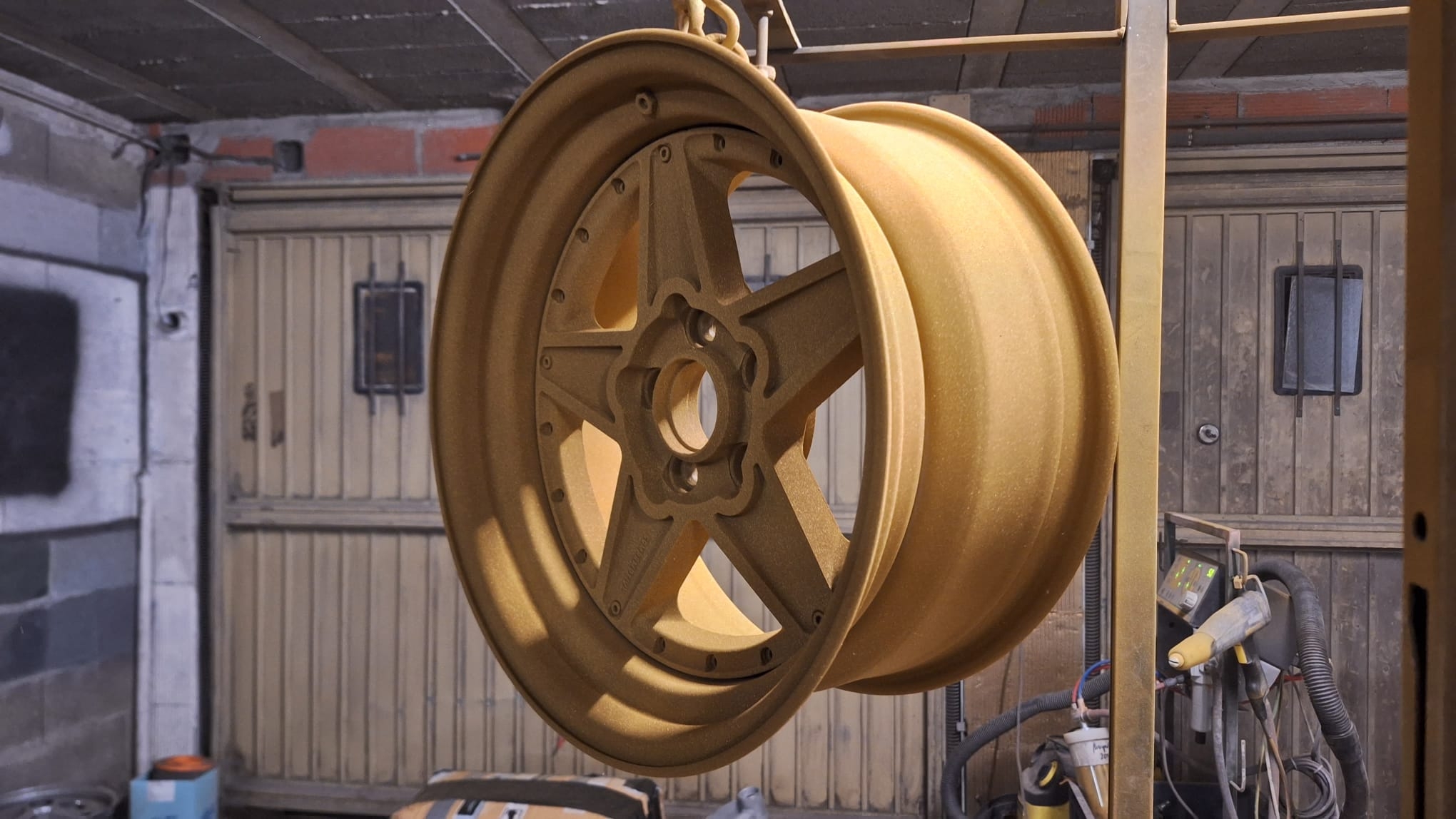

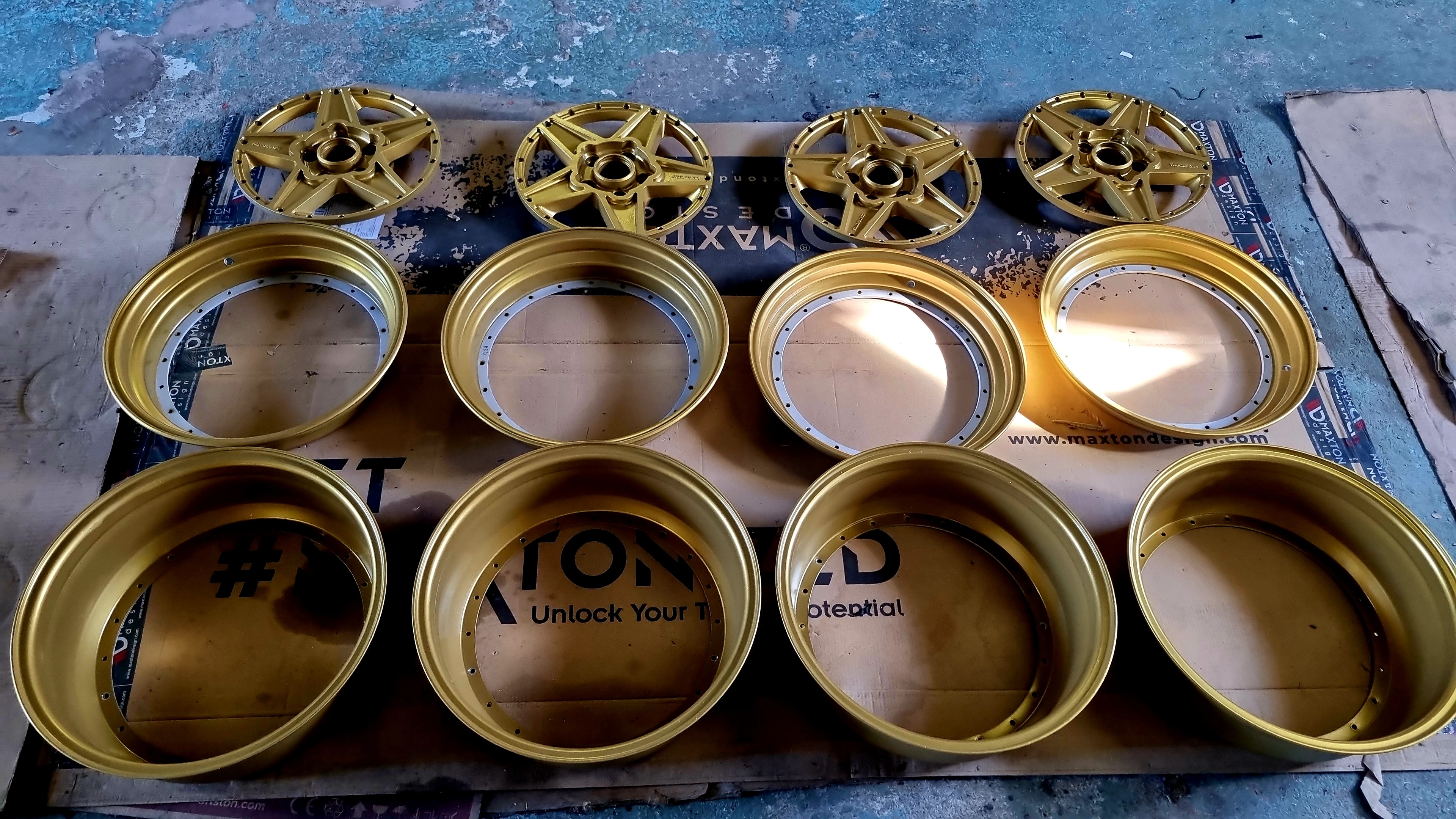

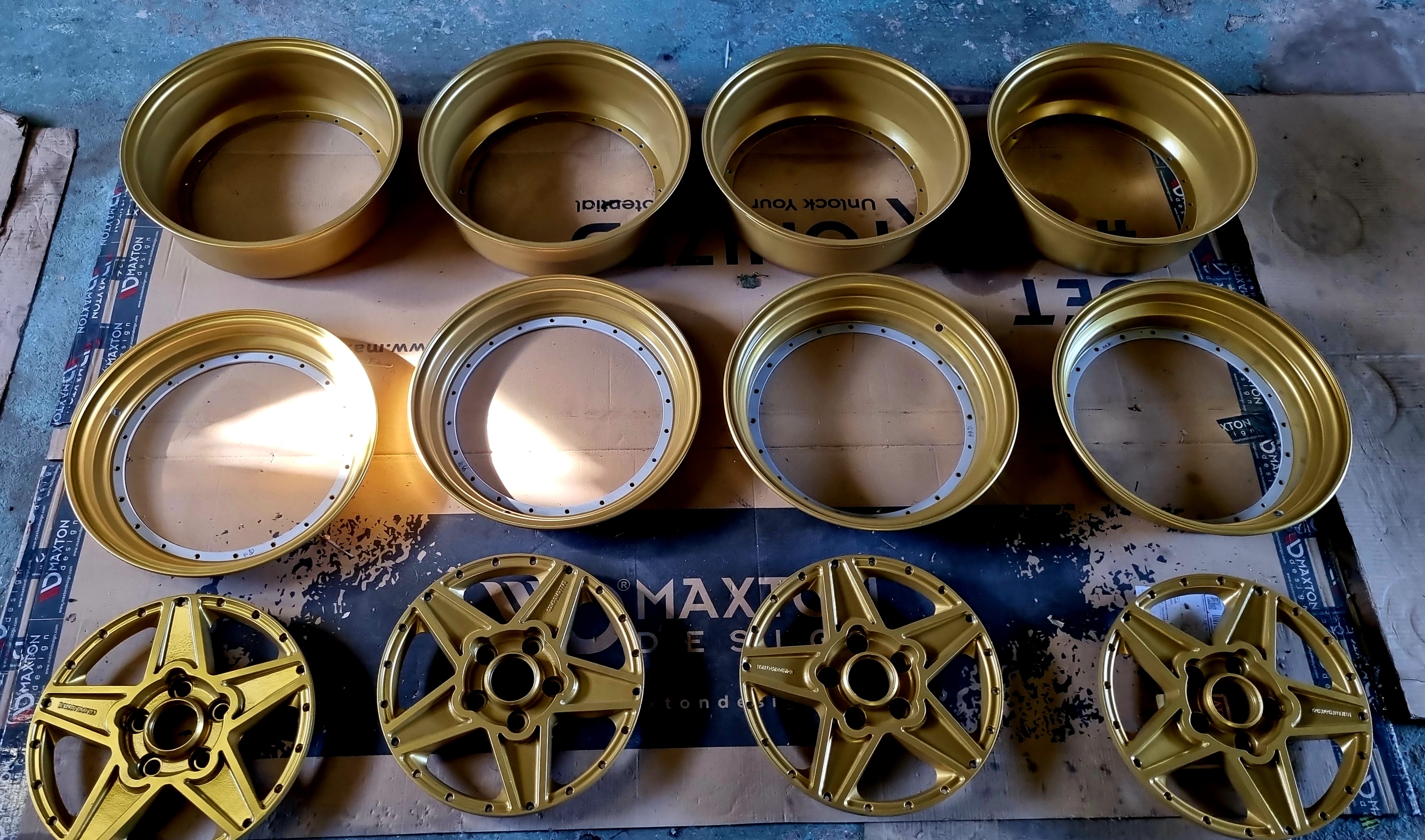

Salut la team, voila retour du thermolaquage, vraiment top, presque au delà de ce que je voulais, meme la teinte est top !
Je vous mets les photos dans l'ordre, maintenant il faut les monter avec la visserie neuve et l'étanchéité, puis enfin les pneus, ça devient bon 🤩a suivre
MAGNIFIQUE!!!! J'adore 🥰
Magnifique, j’aimerais bien voir le rendu posé. Avec cette touche racing, le gros PC avant dont elle etait dotée à l’origine prendrait tout son sens 😅
il y a 2 minutes, Oliv a dit :
T con ! 😱🤣😂
Yes merci, hâte de voir ça sur la belle ! 🥳
il y a une heure, Lodein a dit :
C'est superbe
Merci 😉 effectivement je suis assez satisfait du résultat hâte de voir ça sur la belle ça va claquer🤪
