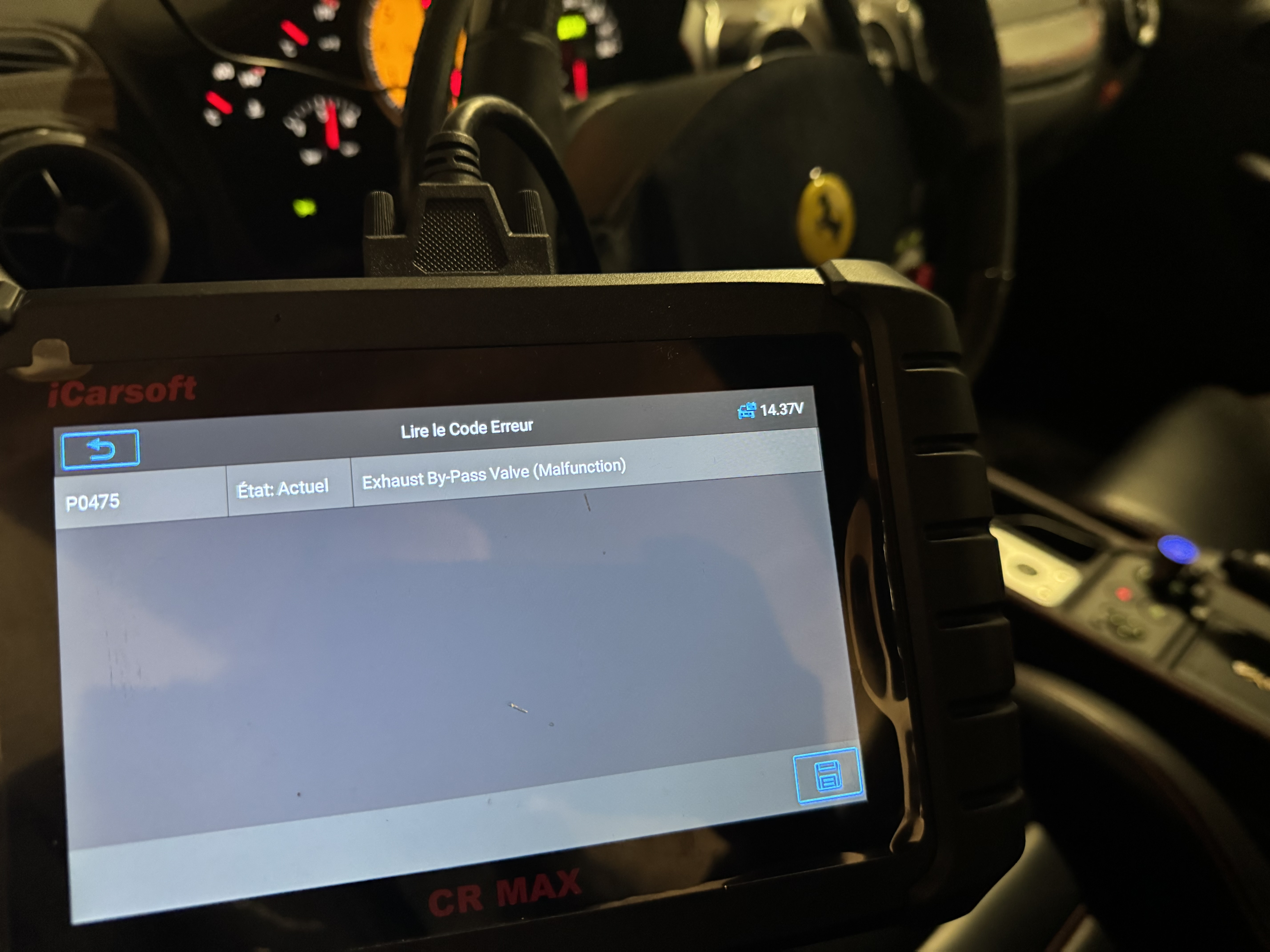

Bonjours,
suite a l’achat de ma f430 j’ai quelques petits défaut que j’aimerais résoudre.
le premier c’est un bruit de vibration métallique, dont j’ai réussis a trouver la provenance, cela vient de la valve d'échappement coté droit. Lorsque je met mon doigt sur l’axe elle ne vibre plus.
En revanche je pense qu’elle na pas juste du jeux, car elle sort aussi en défaut a la valise. Du coup je pense que je vais être bon pour un remplacement de vanne……..
en suite,  j’ai également un défaut suspension qui sort a la valise avec le code B1005  suspension failure.   Mais la pour le coup je vois pas du tous ce que cela peut être.
Voila je vous remercie et suis preneur de vos infos sur le sujet.

Oui j’ai regardé moi c’est vraiment la valve coté droit qui vibre………soit je la change soit c’est l’occasion de mettre une ligne lol…..

Je n’es pas donné de news mais pour ma pars j’ai remplacé le bout de ligne avec la valve dessus et plus aucune vibration.
