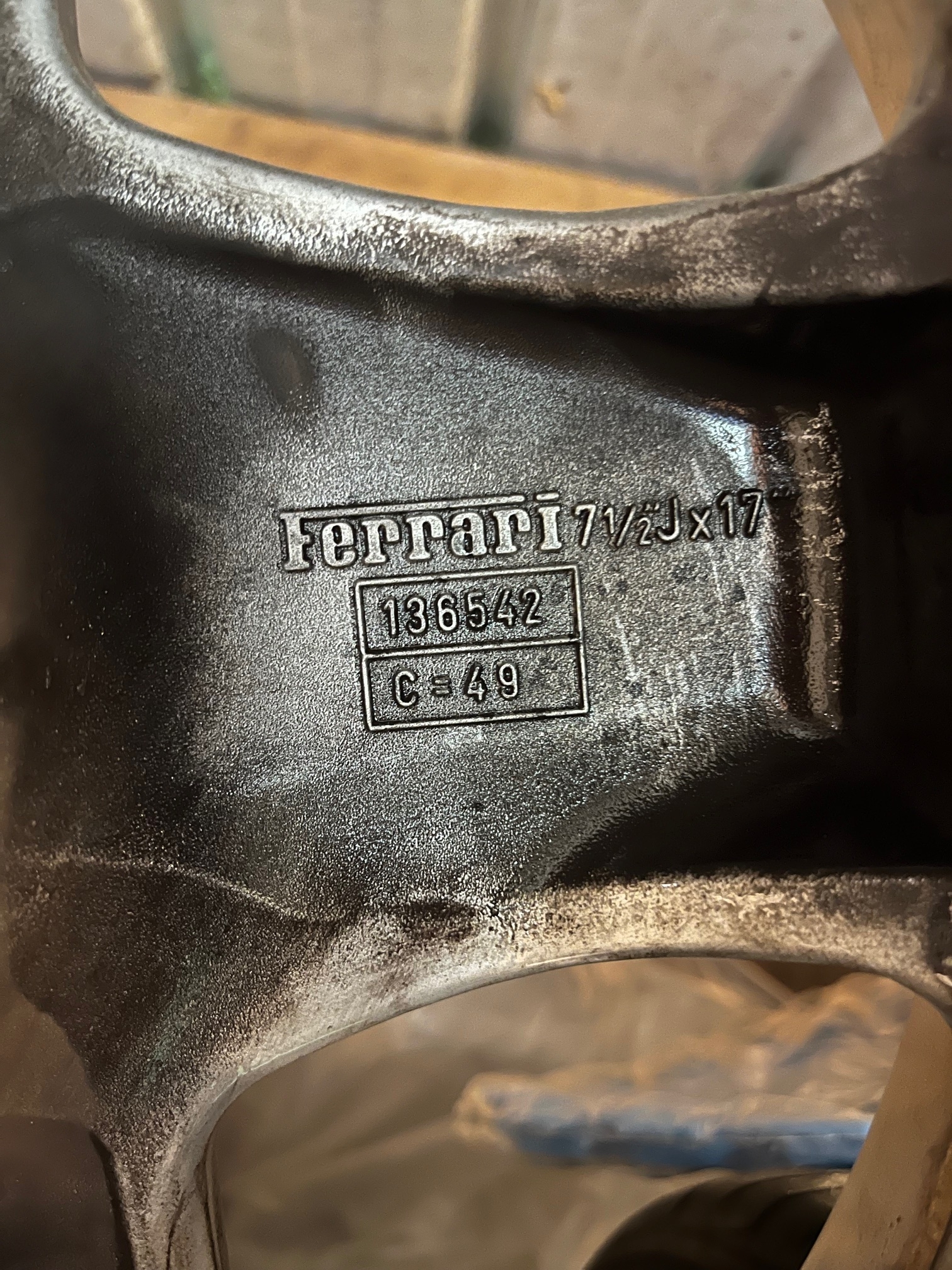

fanaoldies 233 Signaler ce message Posté(e) le 29 mars 2024 Quelqu'un pourrait il donner les dimensions exactes des jantes d'origine, taille, déport, svp merci Citer Partager ce message Lien à poster Partager sur d’autres sites
joel 1 277 Signaler ce message Posté(e) le 29 mars 2024 avant: 7 1/2 Jx17 pneu 215/50x17 arrière: 9 J x17 pneu 255/45x17 Citer Partager ce message Lien à poster Partager sur d’autres sites
fanaoldies 233 Signaler ce message Posté(e) le 29 mars 2024 Merci @joel Le déport ? normalement c'est inscrit dans la jante (ET) Citer Partager ce message Lien à poster Partager sur d’autres sites
Jackxs 143 Signaler ce message Posté(e) le 29 mars 2024 (modifié) 3 hours ago, fanaoldies said: Merci @joel Le déport ? normalement c'est inscrit dans la jante (ET) Je vais essayer de passer dans mon garage dans l'après midi pour regarder à l'intérieur et te donner l'info Modifié le 29 mars 2024 par Jackxs Citer Partager ce message Lien à poster Partager sur d’autres sites
fanaoldies 233 Signaler ce message Posté(e) le 29 mars 2024 super merci Citer Partager ce message Lien à poster Partager sur d’autres sites

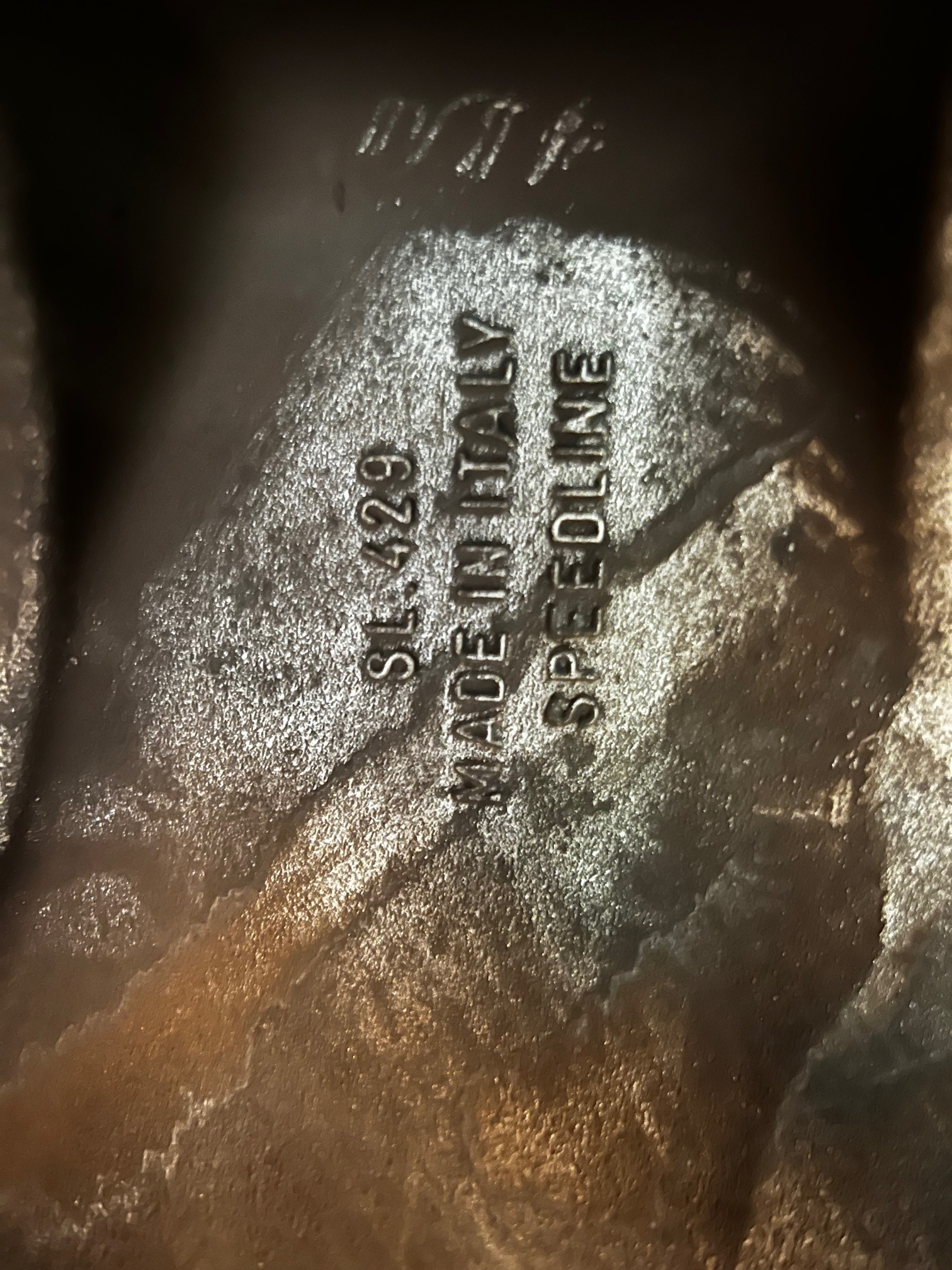

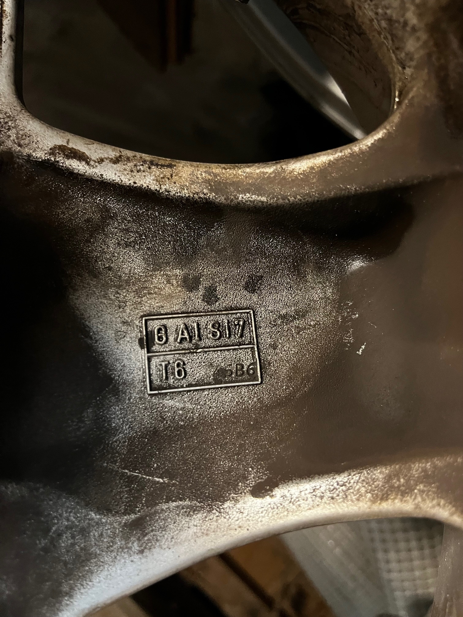

Jackxs 143 Signaler ce message Posté(e) le 1 avril 2024 On 3/29/2024 at 11:44 AM, fanaoldies said: super merci bon j'ai mis 2 jours mais j'ai fais les photos. Mes jantes sont sur une étagère en hauteur 😅 Citer Partager ce message Lien à poster Partager sur d’autres sites
Jackxs 143 Signaler ce message Posté(e) le 1 avril 2024 Citer Partager ce message Lien à poster Partager sur d’autres sites
Jackxs 143 Signaler ce message Posté(e) le 1 avril 2024 C'est les roues avant. Je ne sais pas si le déport est différents derriere. Si c'est la cas, dis le moi. J'irai faire les photos pour l'arrière. Citer Partager ce message Lien à poster Partager sur d’autres sites
