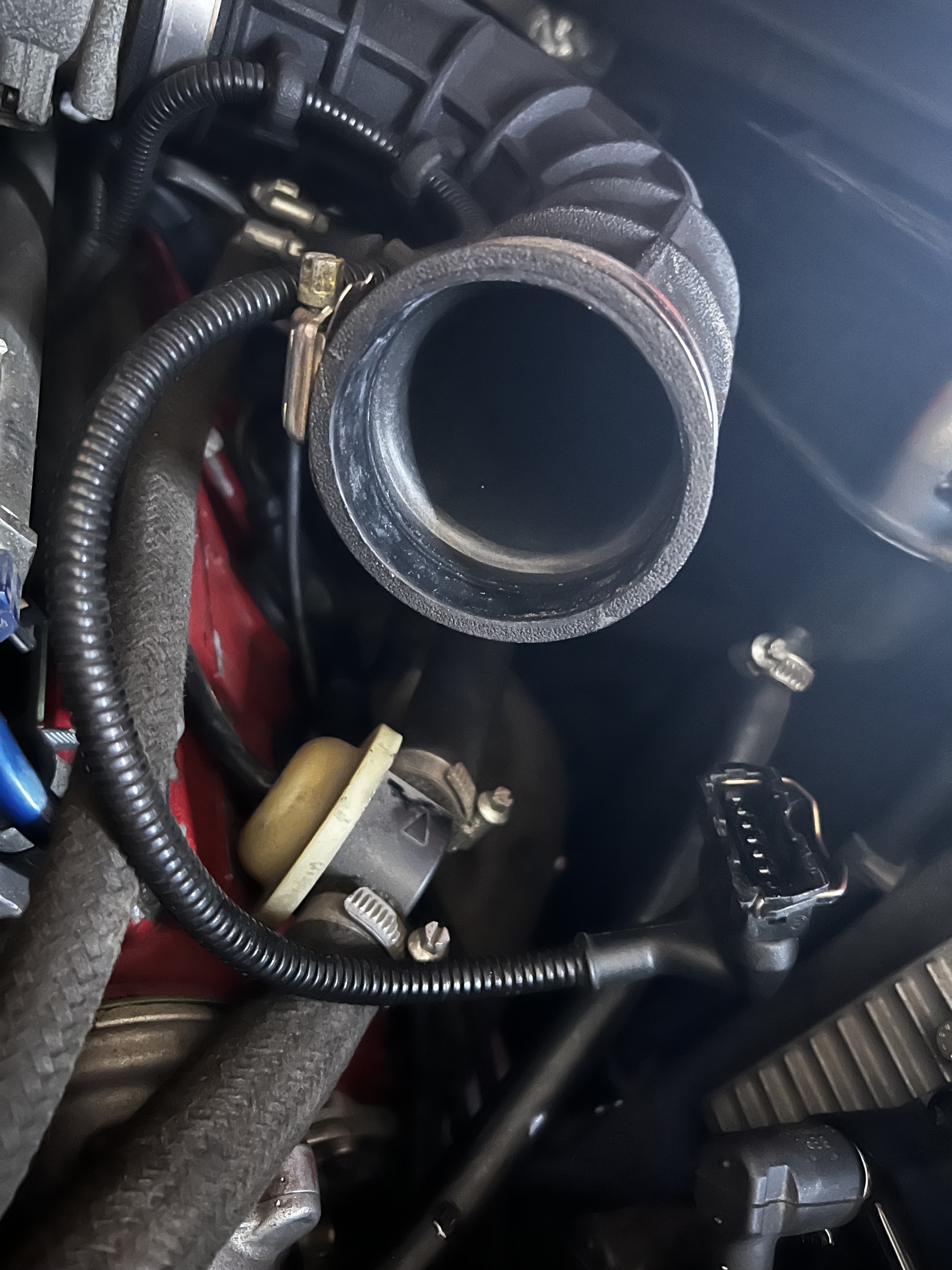

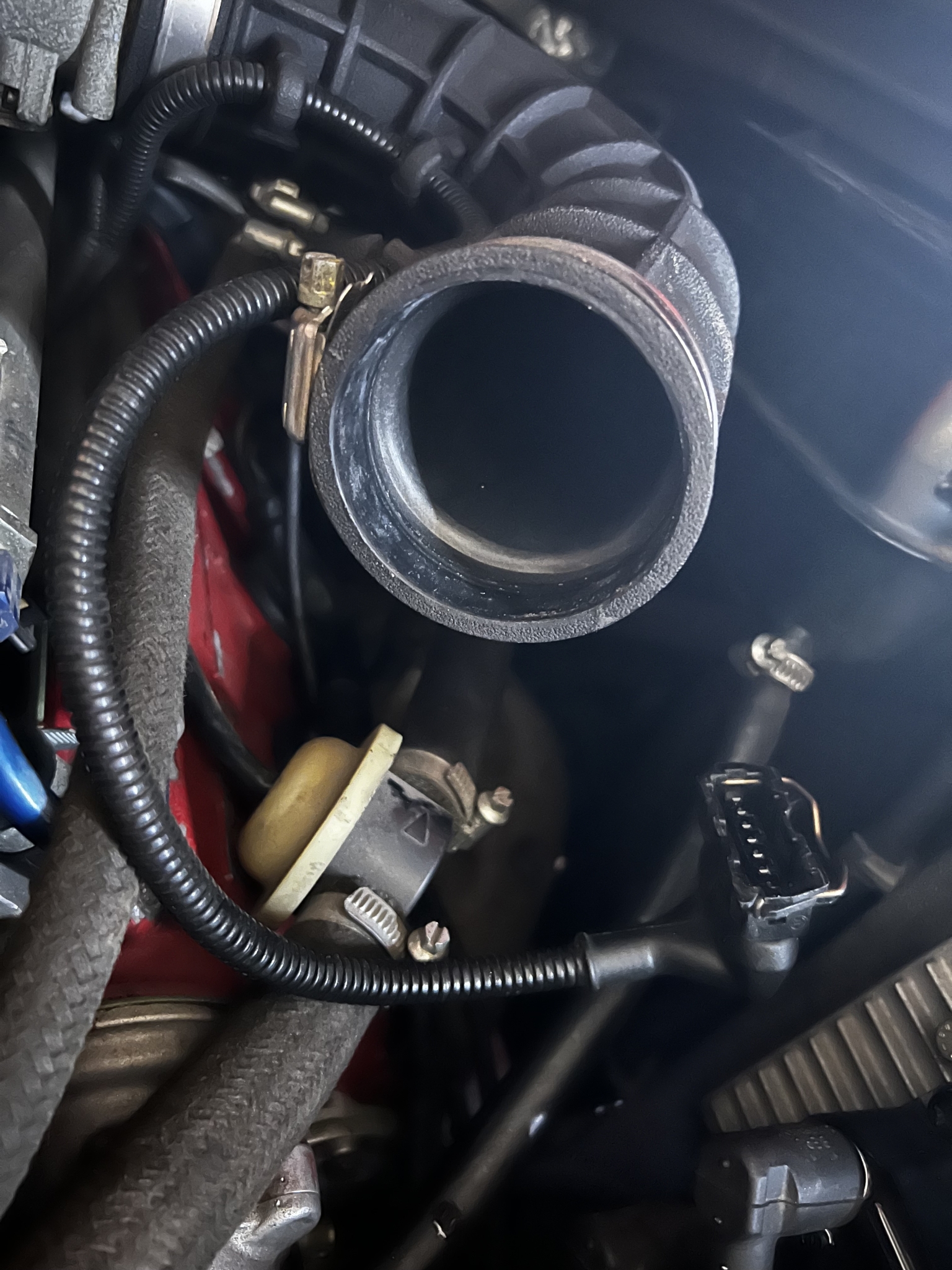

Si le niveau est trop haut , le moteur aspire de l'huile dans l'admission par le reniflard de la bâche à huile .
Regarde dans les conduits d'admission au niveau des debimètres si tu trouve des traces d'huile , si oui c'est que tu as effectivement aspire un excédant d'huile dans la bâche et dans ce cas il faudra certainement ouvrir les plénums d'admission pour tout nettoyer .
Le niveau d'huile doit être fait moteur chaud et huile en température (+-90°) et éviter d'être au maxi .

Je serais aussi curieux de savoir si tu as de l'huile dans l'admission. Essaie de vérifier si tu peux.
De l'huile qui brûle peut provoquer de la fumée blanche qui ne sera pas aussi blanche que de l'eau qui part en fumée comme lors d'un joint de culasse HS.
