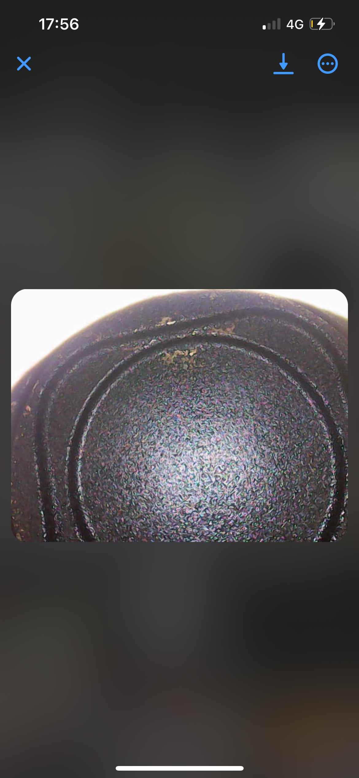

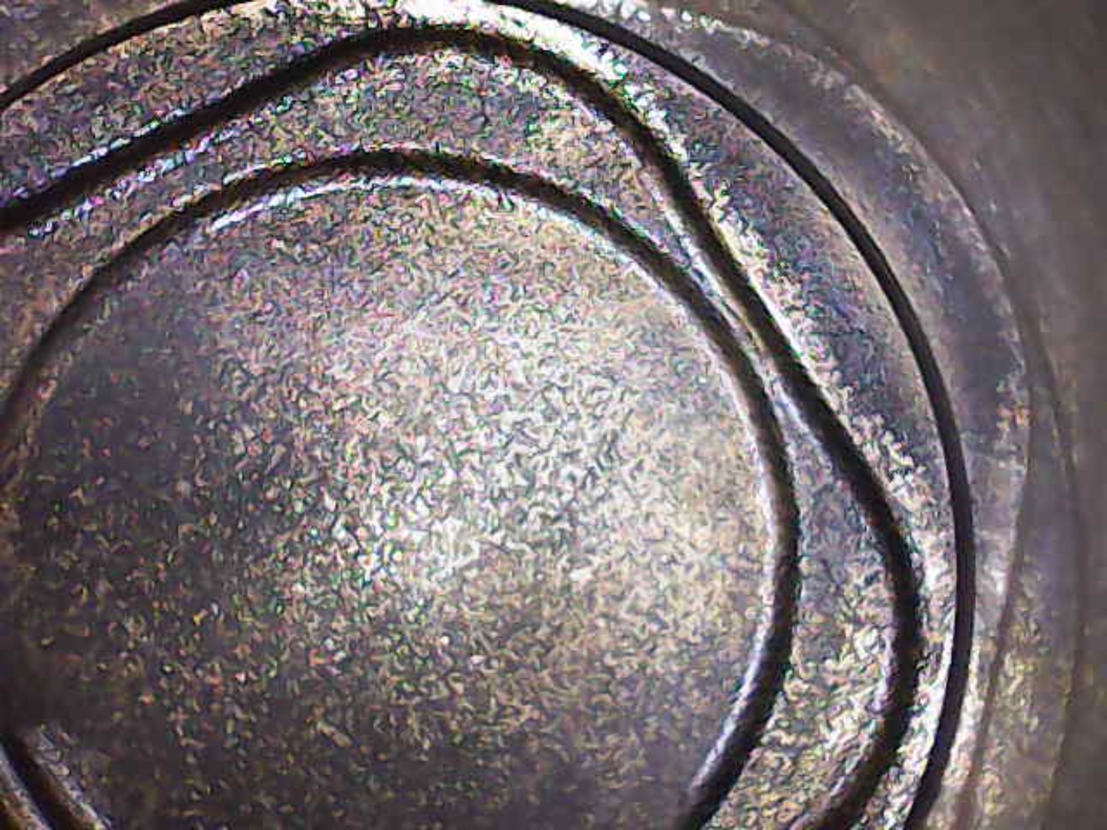

Valere02 16 Signaler ce message Posté(e) le 18 mars 2024 Un peu d’humour, merci 😅 Avant de lire ton message, j’étais en train de repasser un coup d’endoscope sur le banc droit ( avec le régulateur de pression d’essence hs maintenant changé) les 4 têtes de pistons sont moins calaminées Voici un exemple av après la première photo est aujourd’hui Citer Partager ce message Lien à poster Partager sur d’autres sites
David 84 3 533 Signaler ce message Posté(e) le 18 mars 2024 Tu avais commencé ton post avec un problème d'huile dans l'échappement. Tu est certes tombé sur un problème de membrane percée sur ton régulateur de P.ess mais en effet, cela n'avait rien à voir avec ton souci premier qui concernait l'huile... retour à la case départ ! Peut-être un Turbo cassé ? 😆 Je ne plaisante pas, la 348 turbo a bel et bien existée... moteur F121A de 400cv, une sorte de "petite GTO" ! Citer Ferrari 348tb #93317 , Ferrari 328 GTS #77637Notre histoire - 348 en photo - Essai longue durée sur Ferrarista par Franck Partager ce message Lien à poster Partager sur d’autres sites
