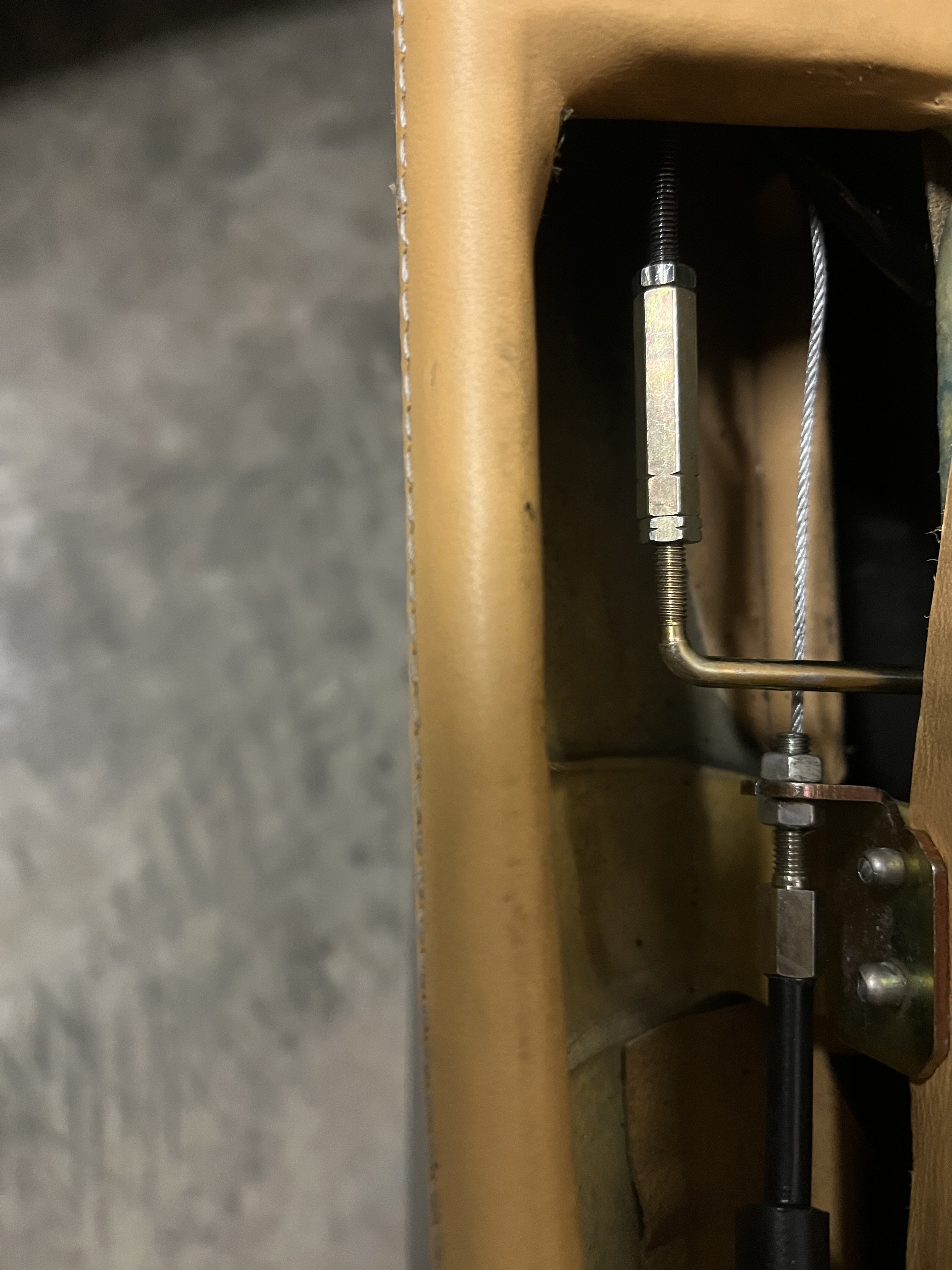

Bonjour à tous
petite question : lorsque je suis assis au volant de ma 360 et que je veux fermer à clés via le lock à la poignée d’ouverture de porte celle-ci ne ferme pas l’auto ( aucun côtés ) alors que côté passager ferme l’auto des deux côtés ..(centralisée)
avez vous idée? bouton lock côté conducteur hs? Débranché ?

eric355
A part sur les derniers modèles, les 360 sont équipées d'un système (immonde) de tringlerie qui remonte de ce bouton de verrouillage jusqu'à la serrure.
Quand tout va bien soulever ce bouton conduit à commander le même interrupteur que lorsque l'on verrouille avec la clé.
Si la tringlerie est déréglée ou fléchit il n'y a plus assez de course pour actionner l'inter et le verrouillage ne se fait pas.
La tringle sert aussi en retour à faire bouger le bouton quand on verrouille de l'extérieur ou avec la télécommande.
Les derniers modèles ont un interrupteur au niveau de la poignée qui est câblé en parallèle de celui de la clé. Plus de tringle ...  mais le bouton ne bouge plus quand on verrouille/déverrouille.

Giallo-54
Personnellement pour en avoir démonté plusieurs véhicules pour le nettoyage des pièces collantes, le système est difficile d’accès mais relativement bien étudié.
Toutes les liaisons ont des réglages à vis, qui permettent d’ajuster la course du câble et d’affiner la sensibilité de l’action mécanique des fonctions vers la serrure.
Le seul problème, est que ces connexions en câbles gainés se grippent avec le temps et empêchent le coulissement du câble dans la gaine.
Cela a deux conséquences possible y, soit le blocage de la position de la porte en position ouverte (elle ne se verrouille plus et est libre), ou le blocage de l’ouverture de la porte qui ne s’ouvre pas.
Par expérience et lecture des différentes interventions des propriétaires depuis les 12 ans de présence sur le forum, la première solution est la moins contraignante.
Il suffit de bloquer la porte provisoirement pour rapatrier le véhicule jusqu’à un endroit qui vous permette d’intervenir aisément sur la porte (pont, espace autour du véhicule et outillage adéquat).
Pourquoi j’indique que ce cas de panne est mieux, tout simplement parce que pour le démontage du panneau de porte, il faut enlever les deux vis situées sous le panneau de porte, et que celles-ci sont inaccessibles porte fermé !
Certains propriétaires ont toutefois réussis à le démonter depuis l’intérieur porte verrouillé mais c’est vraiment rock-and-roll, et le risque d’abîmer des éléments visibles est très grands….
Personnellement, pour avoir tenter de dégriper ces gaines, ça fonctionne pour dépanner mais ce n’est pas durable (au plus quelques semaines ou mois).
L’idéal est de changer ces gaines qui se trouvent pour des coûts ridicules et le problème est régler définitivement.

je t’avais déjà donné le diagnostic et la solution potentielle dans le post sur mes enceintes.
1- démonter l’accoudoir - pas d’outil, juste clipse et regarder l’état de la tringle et les 2 contre écrou sur l’écrou de réglage.
2- démonter le poignée ( 2 vis) et vérifier la connexion au bouton Lock de la tringle.
3- si tout parait ok, alors problème de tringle dans la porte et démontage de la porte.

Valentin33
Manque 1 mille à la main ça fonctionne
petit réglage écrous et tige filetée
