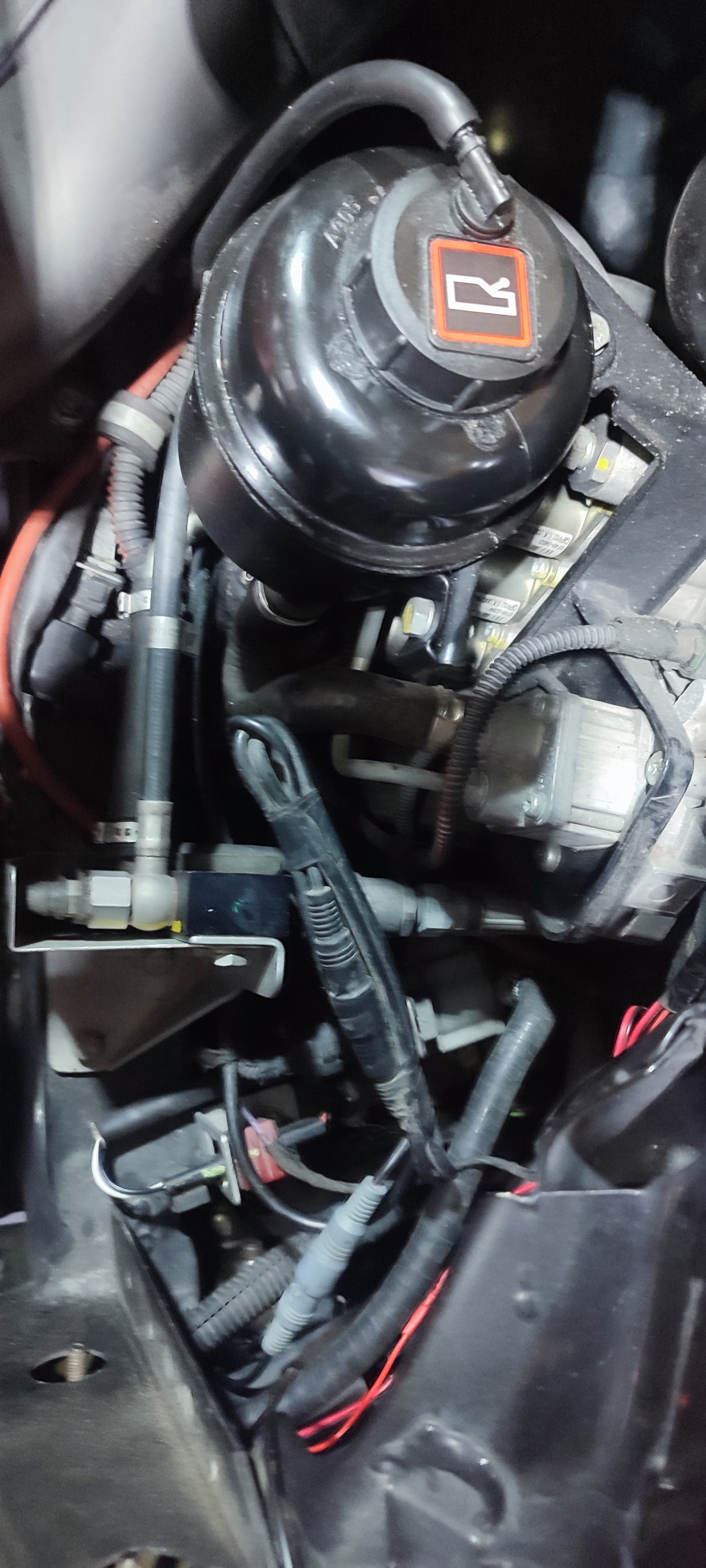

Bonjour à toutes et tous,

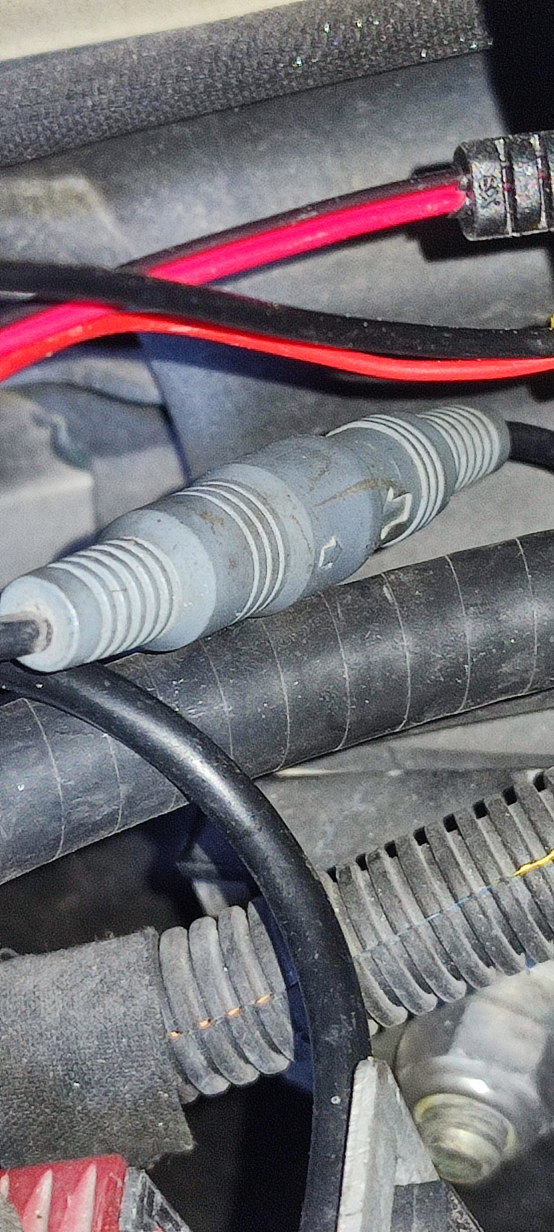

Après voir contrôlé le niveau du fluide ATF S Dextron 6 de la pompe F1 hydraulique, vase  (PJ photo derrière le cache  flanc droit), une cosse grise un peu plus bas était tendue, je l'ai replacée et connectée, le niveau était bon.
Après contact et le démarrage fut du moteur normal...mais impossibilité de passer 1 ou R.. je n'entends plus fonctionner la pompe F1?  Mes voyant au tableau sont ok ...
Sauriez vous quelle est la cause, fusible, le fait d'ouvrir le bouchon a t'il fait de jauger la pompIMG_20240227_175049.thumb.jpg.a26294685b98bf9fa1acbb5abbdc2cf1.jpge?
Merci de vos retours

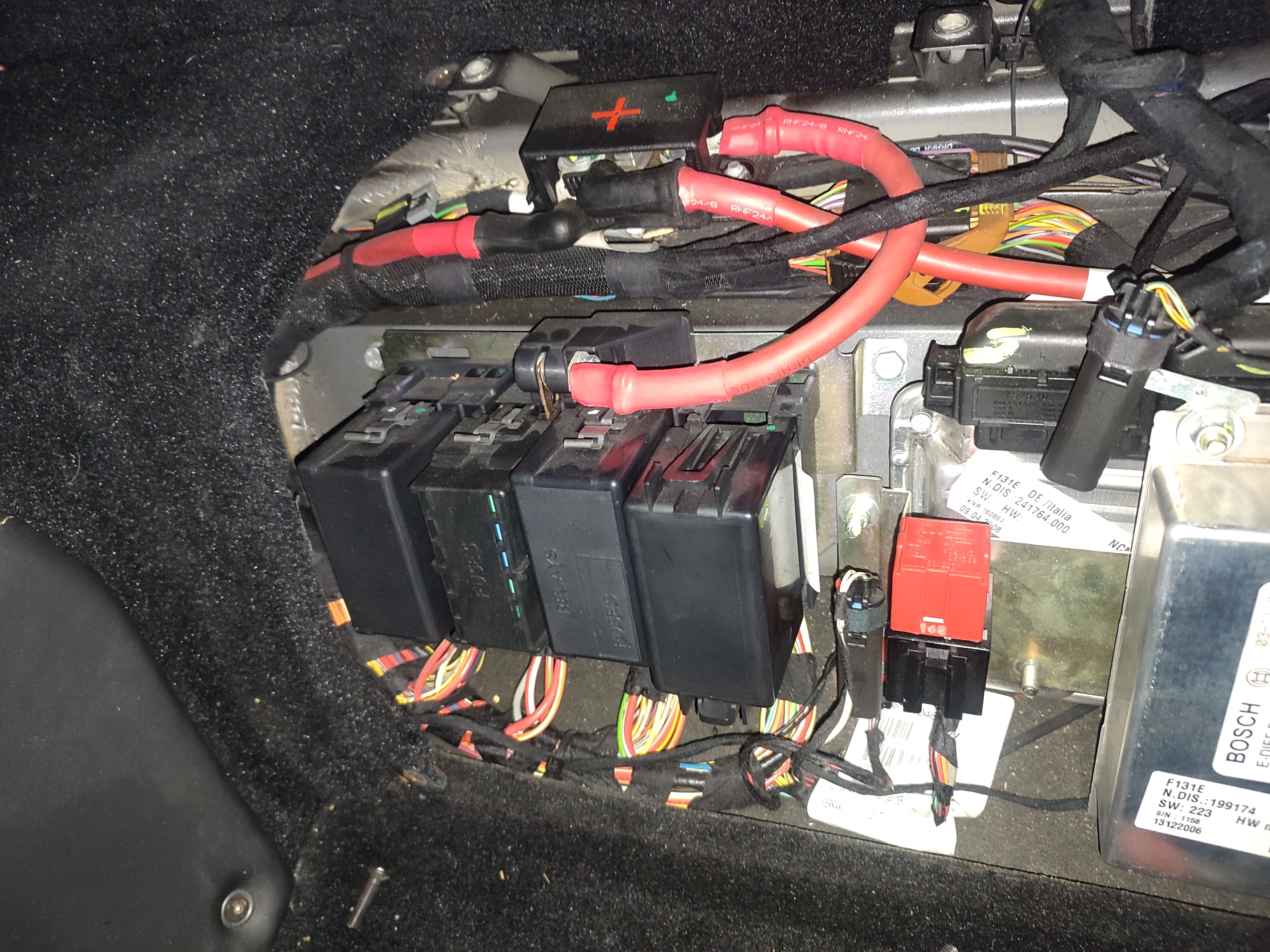

si tu n'entend plus la pompe même à l'arrêt moteur coupé en ouverture de portière
direction..... derrière siège conducteur le relais de pompe c'est le premier contrôle à faire il chauffe beaucoup

Ben tu le testes et s'il est mort tu le changes par un neuf 🙂

Derrière le siège conducteur...après avoir démonté le cache derrière siège conducteur... ..j'ai vu un  relais rouge isolé a droite des autres niches de fusibles
Es ce celui là ?  Pas facile a retirer  je l'ai bougé ?
A ouverture porte conducteur...j'ai entendu la pompe hydraulique ou le bruit habituel avant contact !

J'ai retiré le relais rouge # 233100,  au test ne réagit pas au voltmètre ! J'ai commandé un relais  équivalent 50 amp chez BMW # 6136 139 34 3 ref conseillée par un sujet du forum,   le tyko V231 134 B57 x152 est également compatible... Ferrari  599. 360, 430 etc...idem Alfa  et Maserati !
