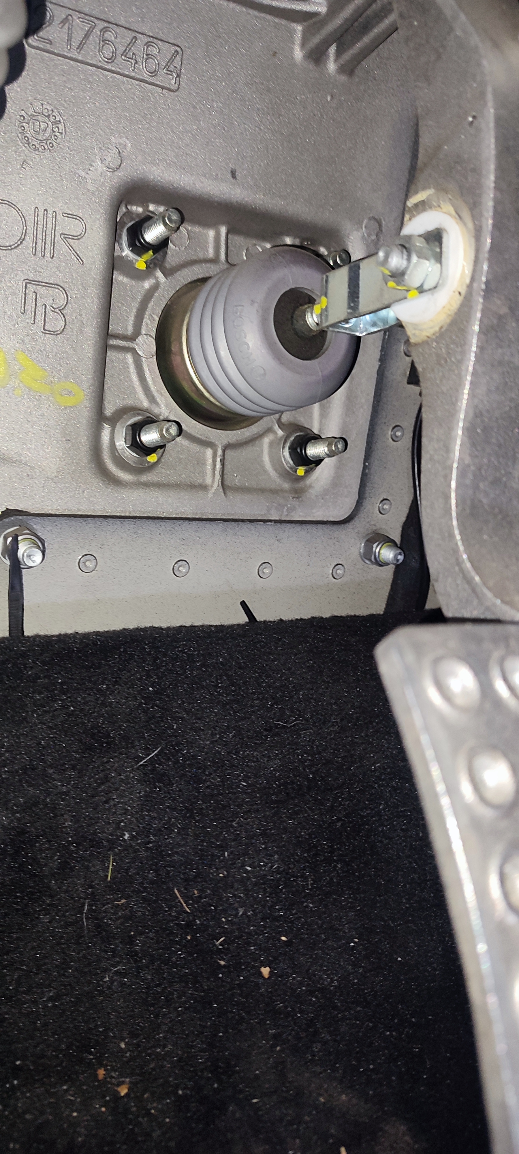

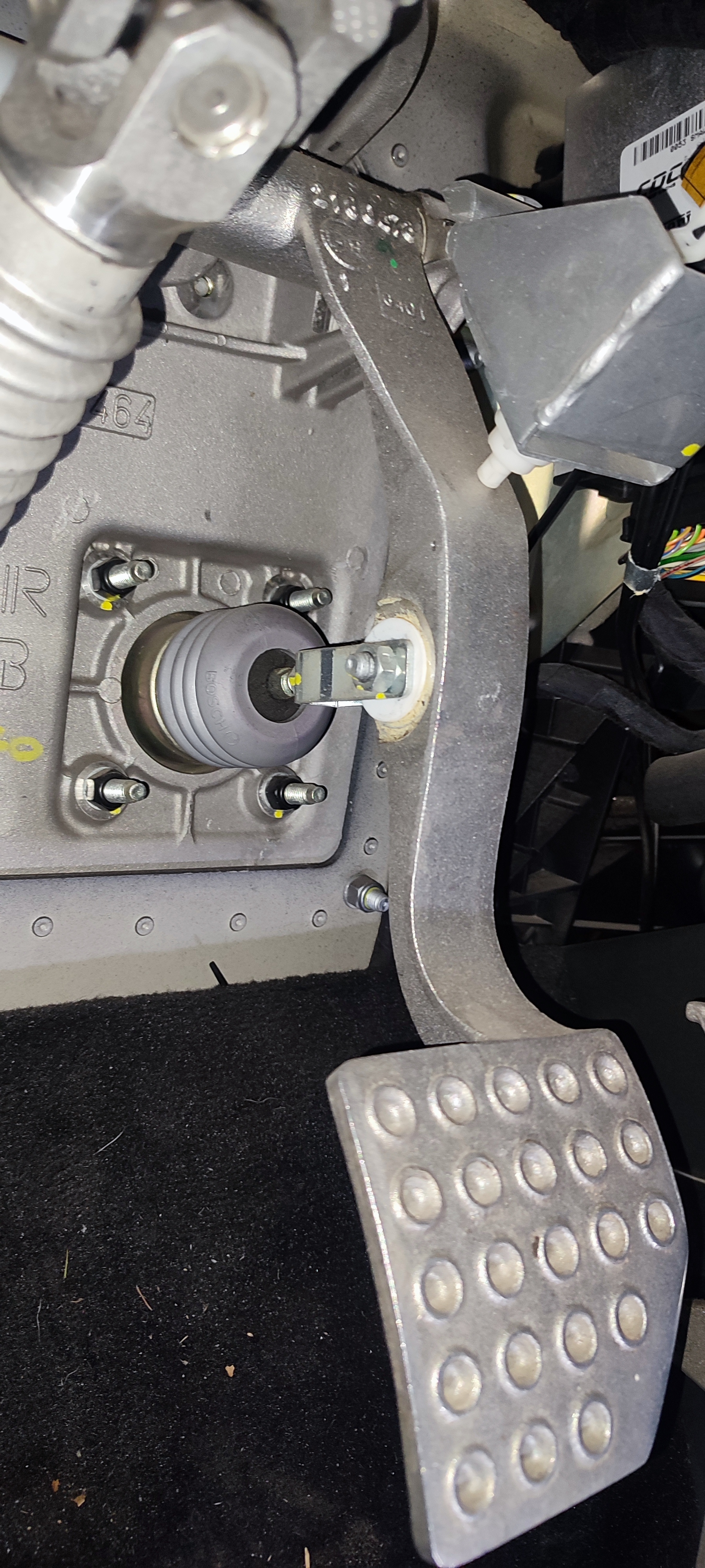

Photos contacteur Bosch.  Le poussoir actionne bien les stops ...il y a égalementIMG_20240302_102211.thumb.jpg.1de2b8e56749644e18fa674ad0ee10c8.jpg un poussoir blanc haut ?

Photos contacteur Bosch.  Le poussoir actionne bien les stops ...il y a égalementIMG_20240302_102211.thumb.jpg.1de2b8e56749644e18fa674ad0ee10c8.jpg un poussoir haut ?

Essaies de déconnecter le capteur de frein et faire toi même le contact pour être sûr que c'est pas lui.

J'ai déconnecté le contacteur de frein, testé en manuel ...il fonctionne, dont  feux stop s'allume !
